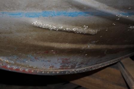

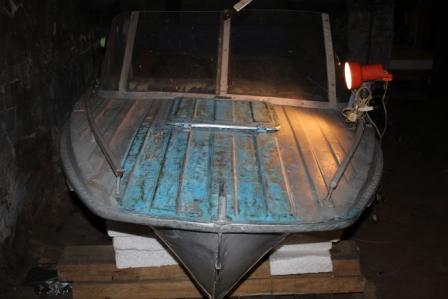

Re: казанка 5м2 ремонт

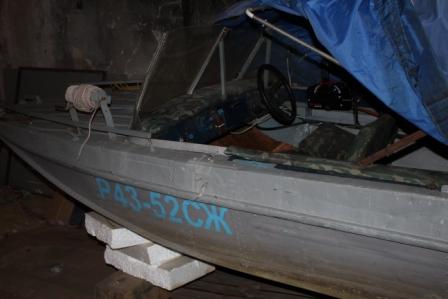

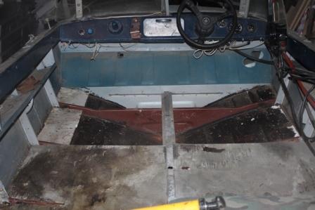

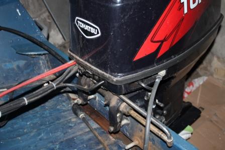

Со стеклом понятно вот фото моего корыта и вопросы : стоит ли заново переделывать киль или достаточно заменить заклёпки некоторые стёрлись и сгнили Хотел купить готовые пайолы но ...обломись у меня вместо двух направляющих под пайолы-одна так что стандартые размеры пайол не подойдут.И ещё транец надо усиливать под 50 лошадей? предыдущий владелец не делал ничего (ну кроме косяков) И лодка проходила с этим мотором 4 сезона
LUKA44 сказал(а):
Со стеклом понятно вот фото моего корыта и вопросы : стоит ли заново переделывать киль или достаточно заменить заклёпки некоторые стёрлись и сгнили.
Лёш на фото ни киль, ни клёпки невидно :unknown: ... а вот корроозию оч хорошо :yes: - по хорошему, драить корщёткой на шлифмашинке, покрывать ВЛ-02(ну или другим "травящим грунтом") и красить :good:
Я б приобрел два уголка и доклепал с двух сторон от среднего, будет три :D
LUKA44 сказал(а):
И ещё транец надо усиливать под 50 лошадей?...
ИМХО обязательно! :yes:
Лодочки разные, а наипростейший принцип усиления - один: накладки на транец и переборку и меж ними - резьбовые шпильки :yes:

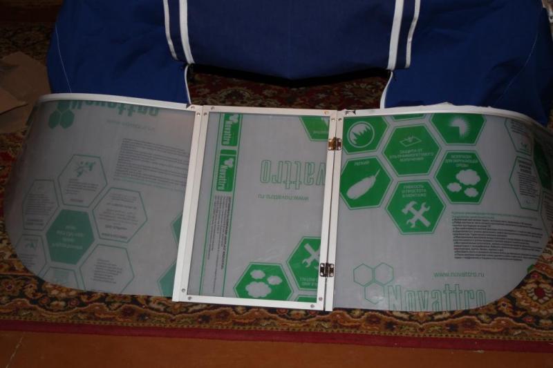

Сегодня заказал стекло и тент в лодке 44 обещали до нового года прислать. Одной проблемой меньше. Стекло с тентом из хорошей ткани 27 рублей. Пришлют выложу фото

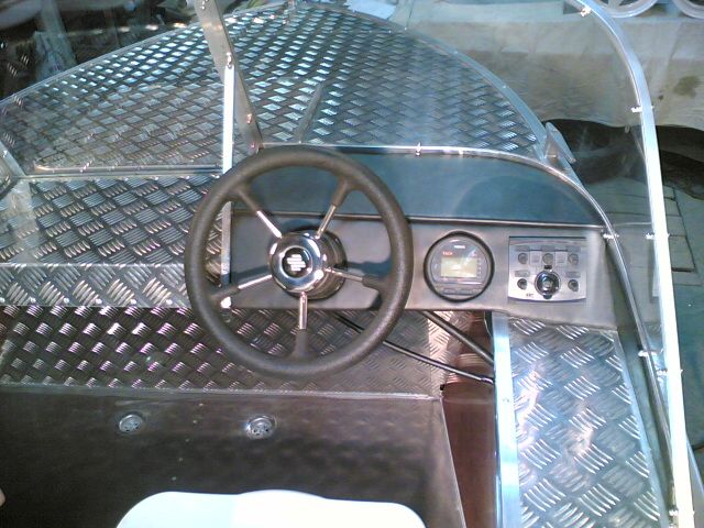

Я хотел спросить: как кто монтировал приборы на панели? Набор их у всех примерно, один: тахометр, спидометр, вольтметр, часы, указатель уровня топлива... Что-то они у меня не влезают все, уже рассматриваю вариант подиума сверху.

:pardon: :) :) Попробуй вот так.Так тоже ничего,но без подиума не обойтись,я так думаю.

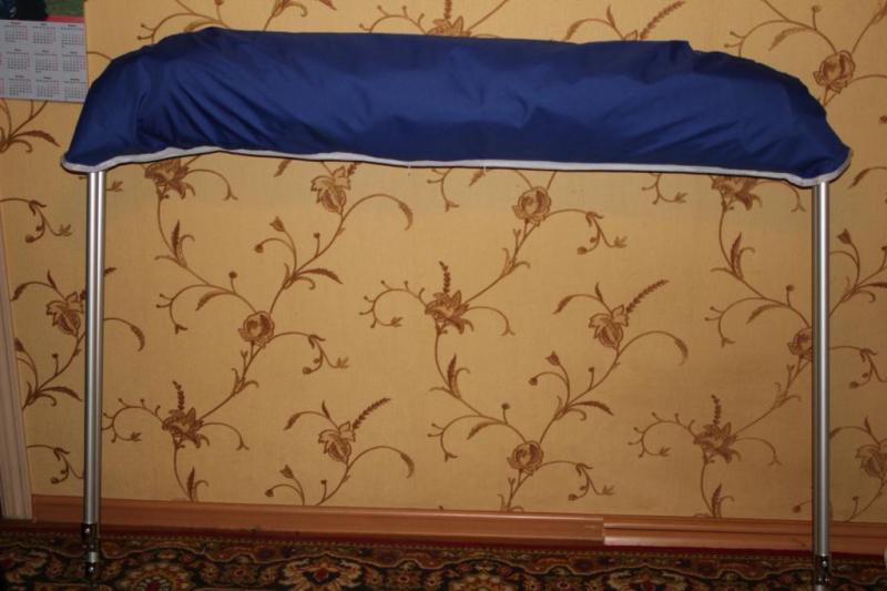

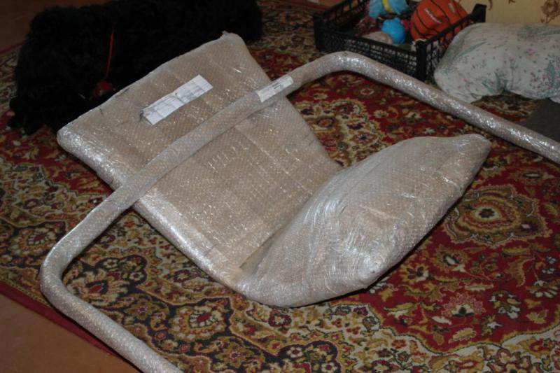

Сегодня привезли тент и стекло

Собаке понравился. Мне тоже. На лодку ещё не примерял сначала надо покрасить

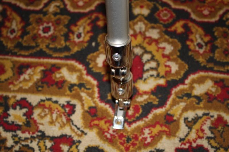

Дуги, как мне показалось, крепятся не в штатные места? Т.е. тент получается не быстросъемный? Или я не прав?
LUKA44
15.12.2012
15
САРАТОВ
Казанка5м2
Tohatsu 50
Дуги выше заводских и крепятся к палубе на винтах или заклёпках. А вот сам тент снимается с дуг за 2 минуты. Он крепится к дугам на молниях
