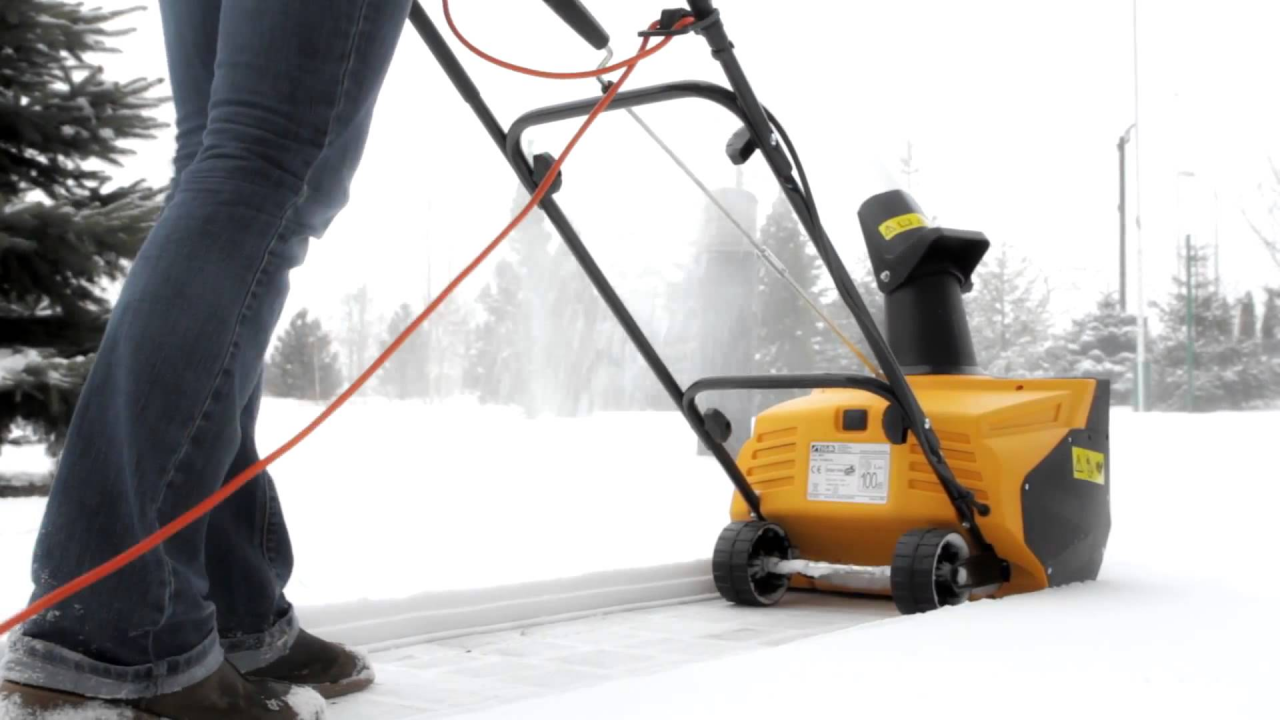

Площадка перед моим гаражом 8х12м (дальше общая дорога). Три года назад купил электроснегоуборщик. Типа вот такого
238790
Соображения и причины покупки:
  • чистить лопатой можно, но даже с перекурами каждый раз весь потный, мокрый а потом работать в гараже в мокрой одежде не комфортно, зябко.
  • лопатой тупо долго. Снегоуборщиком в разы быстрее. А хочется сделать в гараже побольше
  • начиная с февраля кучи снега у гаража уже 1,5м и выше. Закидывать туда снег лопатой всё выше. Снегоуборщик кидает на 3-4 м в высоту
  • электрический брал по причине того что с ДВС просто занимает много места. А электро- лёгкий (12-15кг) и на лето просто подвешиваю к балкам перекрытия
И П.С.
Я брал снегоуборщик б/у на авито за 3200р в то время когда бензиновые там же продавали по 20 000 - 25 000р
Как выше писал: третий год юзаю. Доволен. Из всех поломок - треснул нижний пластиковый скребок (я уронил снегоуборщик когда чистил от намёозшего льда перед тем как затащить в гараж). Заменил скребок на алюминиевый (сделал за 15мин из старого подноса).

У меня почти такой же есть,разобранный валяется года три уже наверное. Смотри аккуратнее с ним. У моего такого же электрического фамилия Прораб. Брал новым за 6 с чем то вроде. Года два почистил,не очень большие пощади и развалился подшипник задний якоря. Завизжал,причем сразу резко и сильно, ну и как всегда именно зимой. А до этого никаких предпосылок не было. Ну думаю ,херня 200 руб. подшипник и тридцать мин работы.. Хрен там . Снял сам эл.двигатель,а крыльчатка охлаждения ,какая то по форме и размерам своя ,ну это ладно. Она оказалась приклееной так,хрен снималась даже сьемником. Подшипник рассыпался и обойма тоже приклеена оказалась . Корпус статора из сплава типа силумин это космос. Сьемником зацепился,корпус лопнул. Заварить чего то руки не дошли,да и думаю при сварке поведет ,нарушится соосность,щетки лететь будут. Присмотрелся к обмотке статора, медью и не пахнет. Какая то хрень намотана,типа обмедненного алюминия. Поискал корпус,поискал, они должны быть почти все одинаковые,,цену за него зарядили, что проще новый купить. Так я его в кучку и в угол. До сих пор лежит ждет когда я корпус на него найду... Так что поаккуратнее сним мой совет.. и подшипник задний попробуй как нибудь аккуратненько смазать если получится конечно. А так да,чистит он неплохо, и легкий очень.

Спасибо. Я свой вообще ни разу не обслуживал (думаю и прежний владелец тоже). Так что твоим советом воспользуюсь - проведу перед этим сезоном ТО.

На моем после долгой чистки снега нагревался этот подшипник,и тут же эта крыльчатка воздух со снегом захватывала Там прорези прям бывало замерзали и я их ногой отстукивал. Вот через них вода и попадала после оттаивания снега..Надо было мне как я думаю защиту какую нибудь от снега заколхозить...
