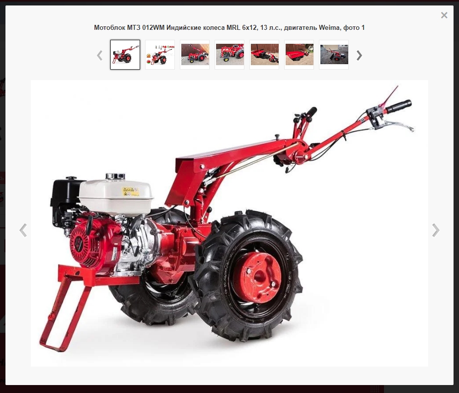

Такой агрегат, только с хондой. Из-за движка переплатил здорово, но ремонтопригодный хоть. Вейма пластилиновая.
Ремонтировал 2 недели назад подобный мотоблок с "Хондой". До нормальной Хонды этому ущербному изделию далеко. На них на всех наклейки что не для продажи на территории штатов, Европы и Австралии. Так вот, мотоблоку чуть меньше года, а у него развалился декомпрессор на распредвале, и при работе появился громкий цокот, и сообветственно сильный недобор мощности. Повезло в том, что вылетевшая оська из грузика декомпрессора упала сразу в маслосливной канал, и ничего с собой не прихватила . Сцепление у МТЗ - полное говно. Как ни регулируй, а его все равно всегда ведет. Помогает только замена на сцепление от минитрактора. В остальном - да, мощный несгибаемый кусок чугуния. Еще, хотел отметить, что каждый раз, сталкиваясь с белорусскими изделиями не могу представить что за ПТУшники там конструкции разрабатывают крайне неудобные в разборке и сборке. Это касается практически любой техники: мотоблоки, мясорубки, дробилки.
1 887
С детства мойго мтз мотоблики наблюдал, и пахал , и даже сено тягали на прицепе, один у тетки трехкалесный,и у саседа обычный, все с уд моторами, не у одного небыло проблем с сцеплением, по сей день на них работают, но , это не сча выпущеный, а много много лет назат, возможно разница в годах, дала о себе знать,дополню, скорее всего мтз05
Хотя опять даполню, проблема была с выключением блокировки, у всех двух
Что-то я на своем такой наклейки не нашел. Третий год без проблем.
Может руки кривые просто)
Так разработка середины прошлого века.
Есть такое.
У МТЗ одно достоинство - он пашет и выдерживает все, в остальном мрак.
На любом движке хондовском, установленном в России и Белоруссии в последние 4-5 лет такие наклейки есть хоть на генераторах, хоть на виброплитах, хоть на мотоблоках.
Может просто сравнить с нормальным сцеплением? Там шток давит в середину тарелки на которую зацеплены пружины "от раскладушки". Усилие по пружинам не регулируется. При разжатии эту тарелку перекашивает в зависимости от того какая пружина сильнее и короче окажется. Вот его и ведет всегда. Абсолютно всегда. Поэтому люди постоянно что-то с ним выдумывают или меняют на нормальное сцепление от минитрактора.
