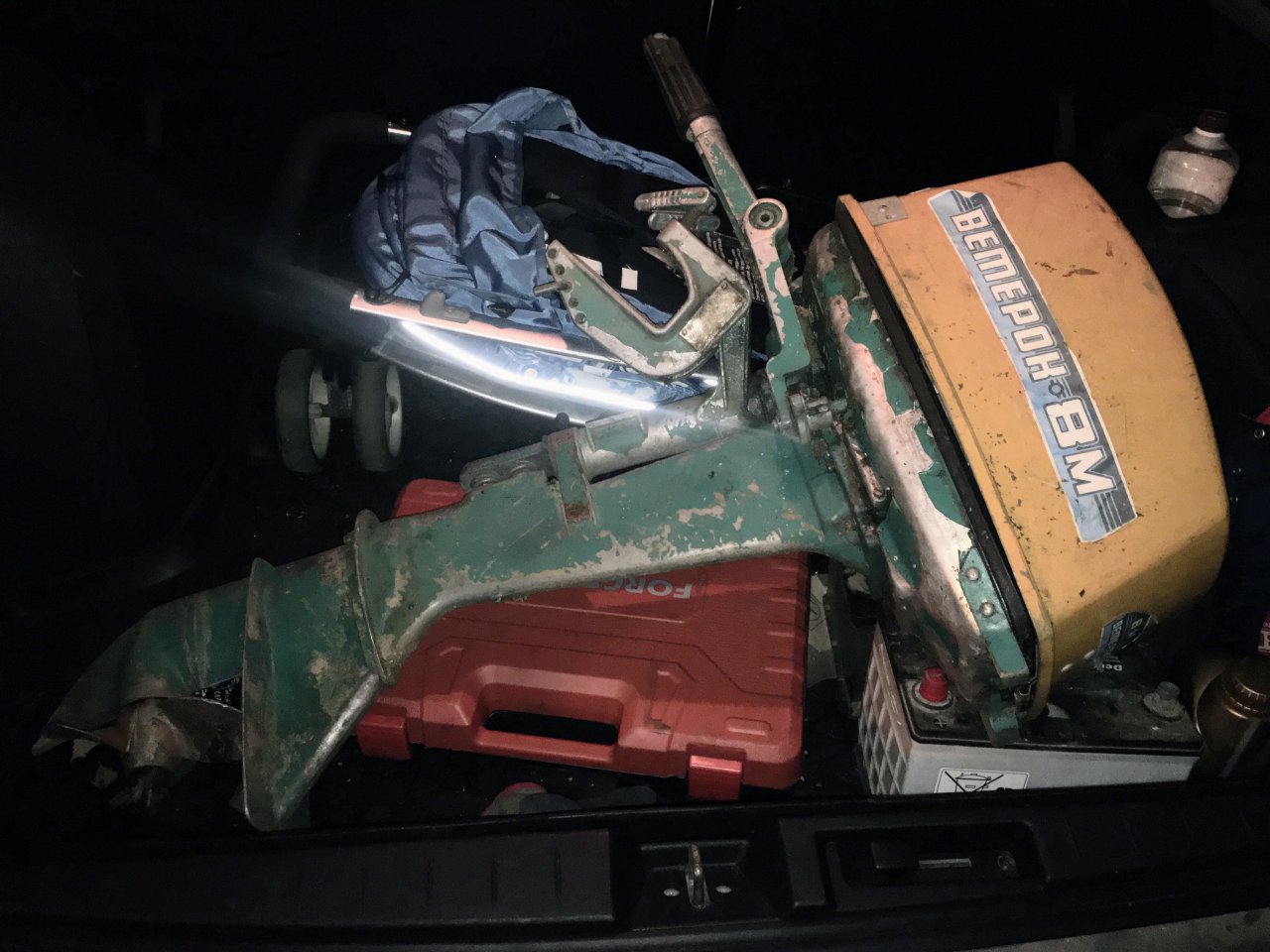

Всем привет! Можете поздравить или посочувствовать, но я купил ветерок 8. Приобрел его в подарок для папы. Ему отдали пластиковую лодку небольшую, но на вёслах кататься как-то не весело, поэтому он ей совсем не пользуется. Может так приобщится немного к водной теме, а то у нас получается через поколение. Про эти моторы ничего не знаю, поэтому приветствуются всяческие советы. Мотор судя по шильдику 88 года. Лет 10 не эксплуатировался, весь в пыли и паутине, но был раньше на ходу. Моя задача поставить его к следующему сезону на ход.
238022
Фото из багажника. Позже дополню нормальными

Похоже, погоняли этот Ветерок и в хвост, и в гриву... Бедный папа... Чем он тебе насолил?

Ничем. Ему он достанется уже рабочим. А краска с него слезает пластами, особенно внутри поддона. Я так понимаю бензин ее хорошо растворяет

У меня постоянно подтекал бензин из поплавковой камеры, но краска на него вообще не отзывалась.

Ну тогда не знаю. Какой есть теперь уже. Он стоил 2000, не получится с ним ничего, на металл отдам:yes:

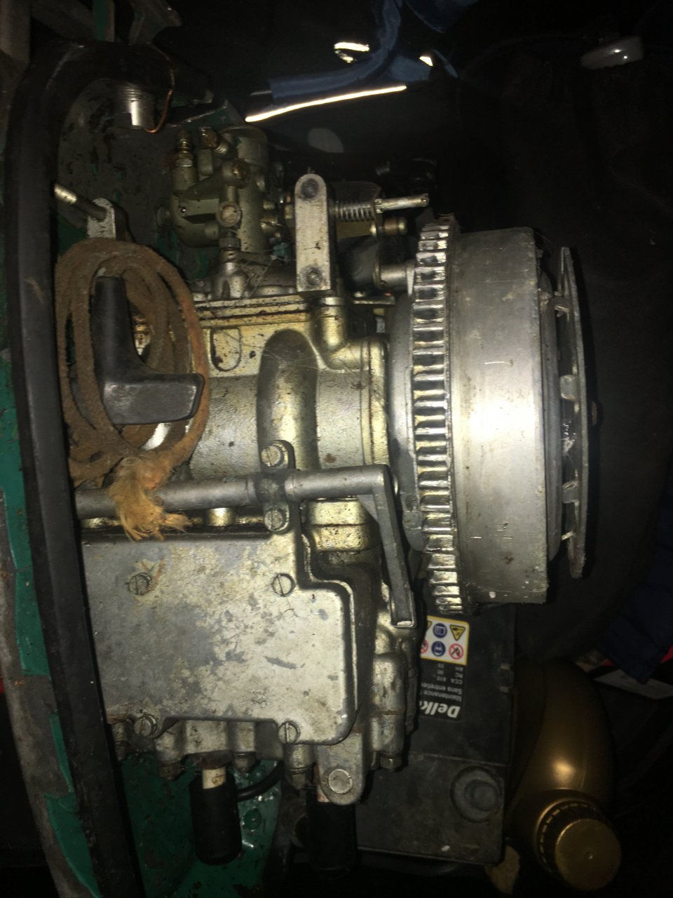

Не похоже что лазили. Зажигание контактное стоит, вот стартера на нем нет. Но у меня есть запасной от Нептуна как раз. Скоро уже морозы придут, бочку я слил, так что видимо до весны придётся отложить. Единственное попробую искру проверить

Я что-то не так сказал? Там электронное должно быть?
Я просто видел что стоит 2 тлм, проводка видно что заводская по маховик заходит. Думал там контакты

Да.Там должно быть элетронное...мбэ-3 как минимум,если верить колпаку...
а раз стоят тлм-ки,то там электронное и стоит.
Но слов о "солянке" это не отменяет...
В общем-фото давай!:)

238043
Ходил в магазин сейчас, не стал его вытаскивать из машины. Фото с самой неинтересной стороны сделал:D

Ну все...мотор комплектный,вижу.
Шморгалка есть!Обмыть обязательно! тут даже тема подходящая для этого есть...ну если больше не с кем:)
Ниче подобного...Просто поддон и нога этого мотора красились по видимому в разные смены...разными забулдыгами с умз...Хотя и красили краской из одной бочки.
Даже на фото видно,что забулдыги, красившие ногу и редуктор отнеслись к обезжириванию и покраске более тщательнее и внимательнее,чем при покраске поддона.

Веток на твоего порося только на этом форуме не счесть, которые открывали твои старшие друзья по (не)счастью (ненужное зачеркнуть). Каких только прожектов не строили, но в девяносто девяти и девяносто девяти сотых процента, потом либо тихо сливались, либо показывали работу в бочке... и на этом все кончалось. Так вот, чтобы не было разочарований потом, начни с сапога. Приведи его в состояние, которое задумано конструктором не более. Убери все люфты, покрась. Сальники, если есть желание, поставь двойные, я выкладывал как это делается, ничего сложного). Никаких дополнительных пластин в сапог, шумки и прочего ненужного нафиг не надо. Зажигание если работает на тиристорах КУ221, тоже трогать не надо. Но если есть желание, то можешь либо сам переделать на мостовое, либо у меня или еще кого нибудь купить и поставить. Но по голове это уже отдельная тема, тебе креаклы насоветуют такого, что впалишь денег, а мотор может и в бочке не запустишь.
Кстати, если разочаруешься в покупке. То сапог я у тебя возможно куплю. Разумеется по цене мешка металлома :)

У ветерка редуктор слабое место? Я думал будут советы с заменой сальников КВ или что-то с зажигание, а не переборкой редуктора сходу. Это пожалуй последнее место куда бы я хотел лезть.
