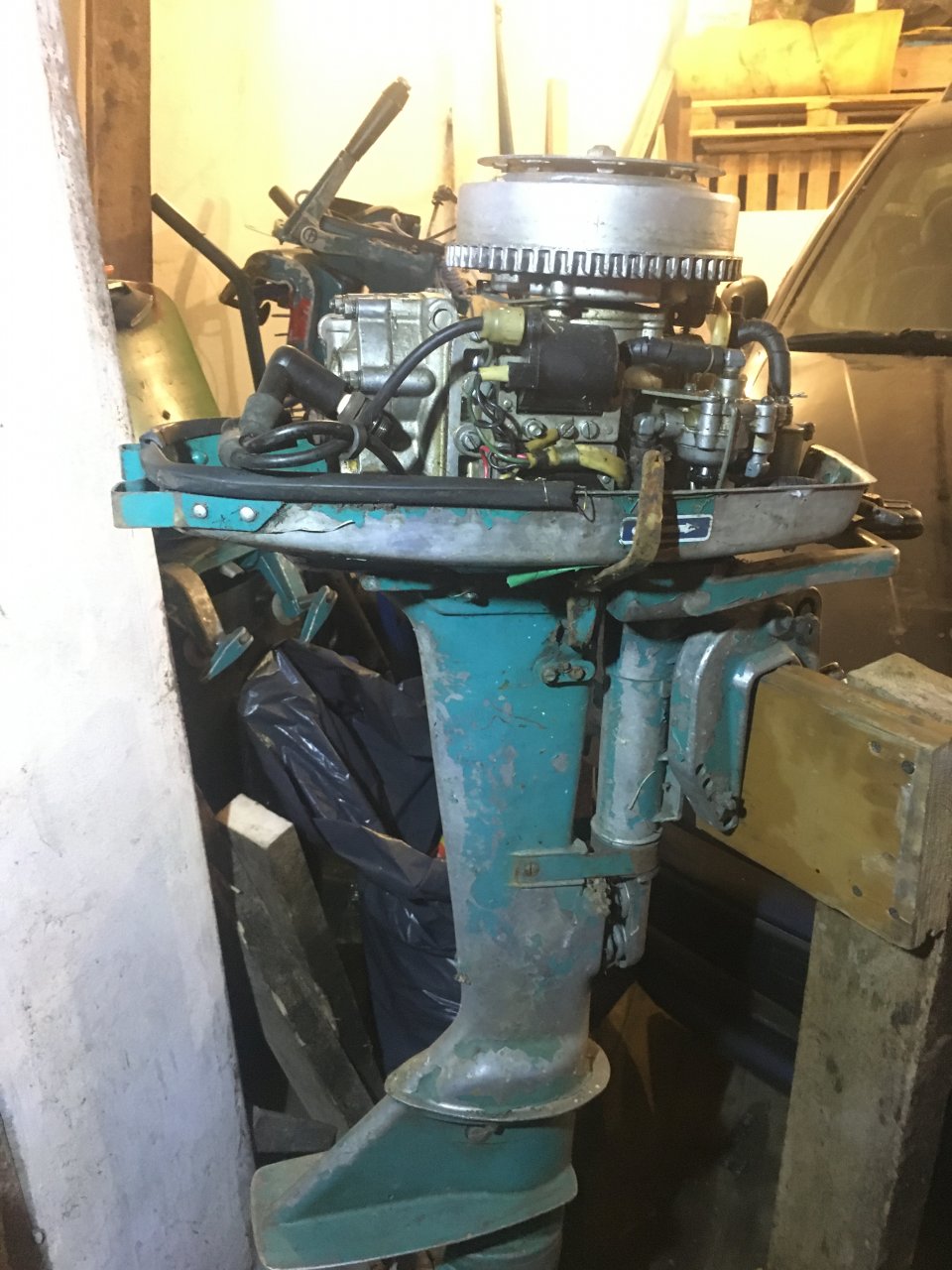

Съездил я в гараж…

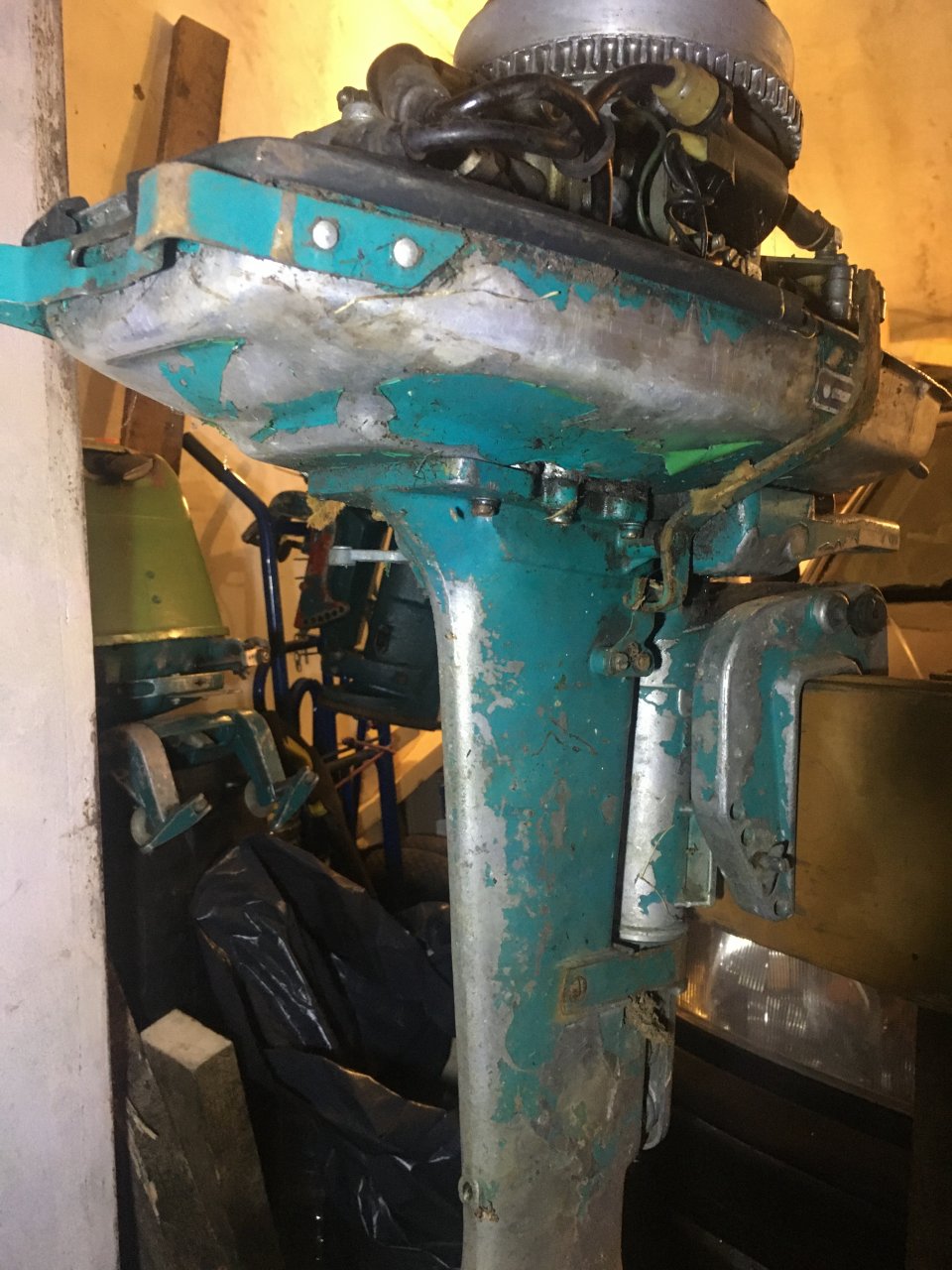

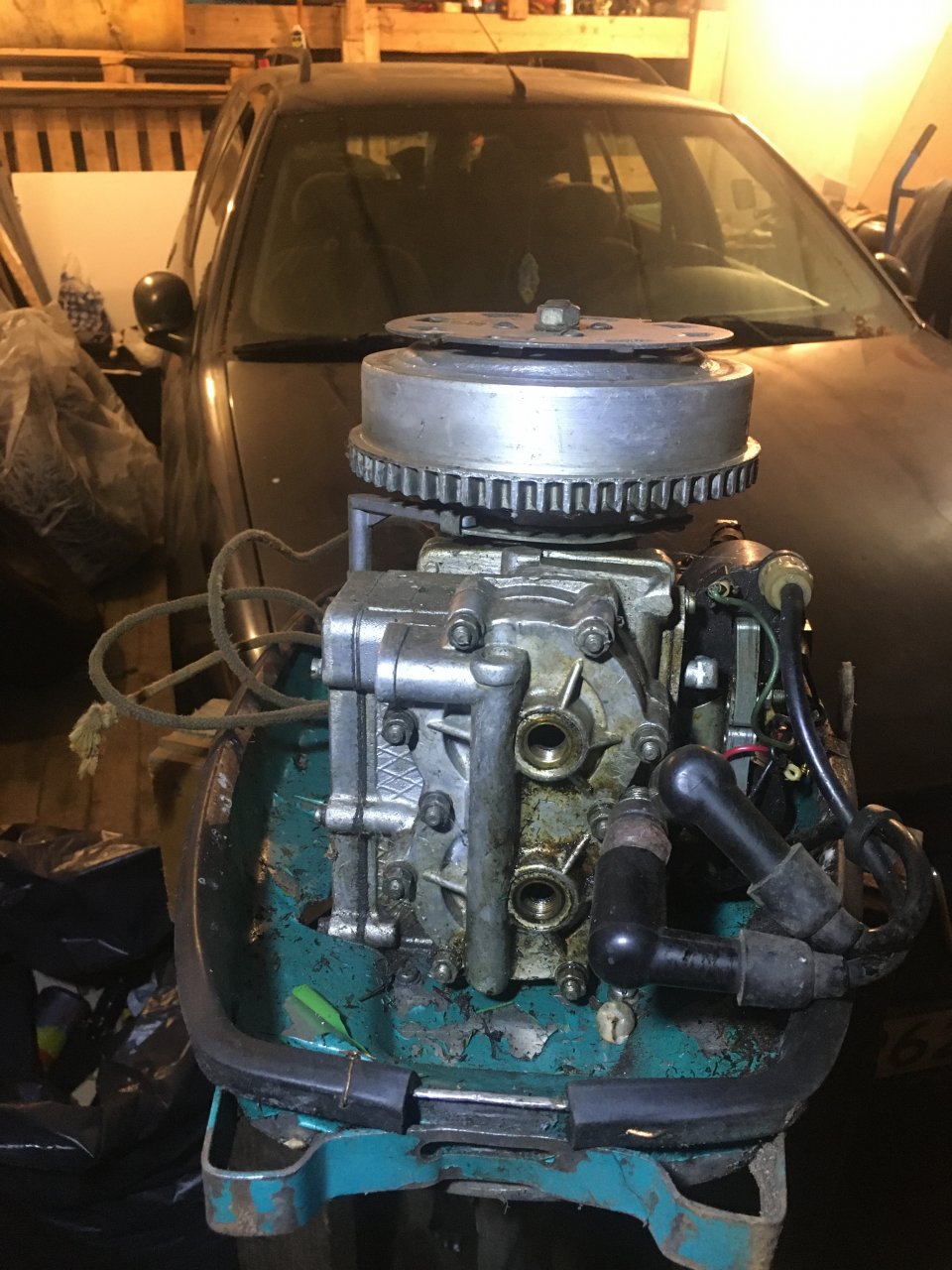

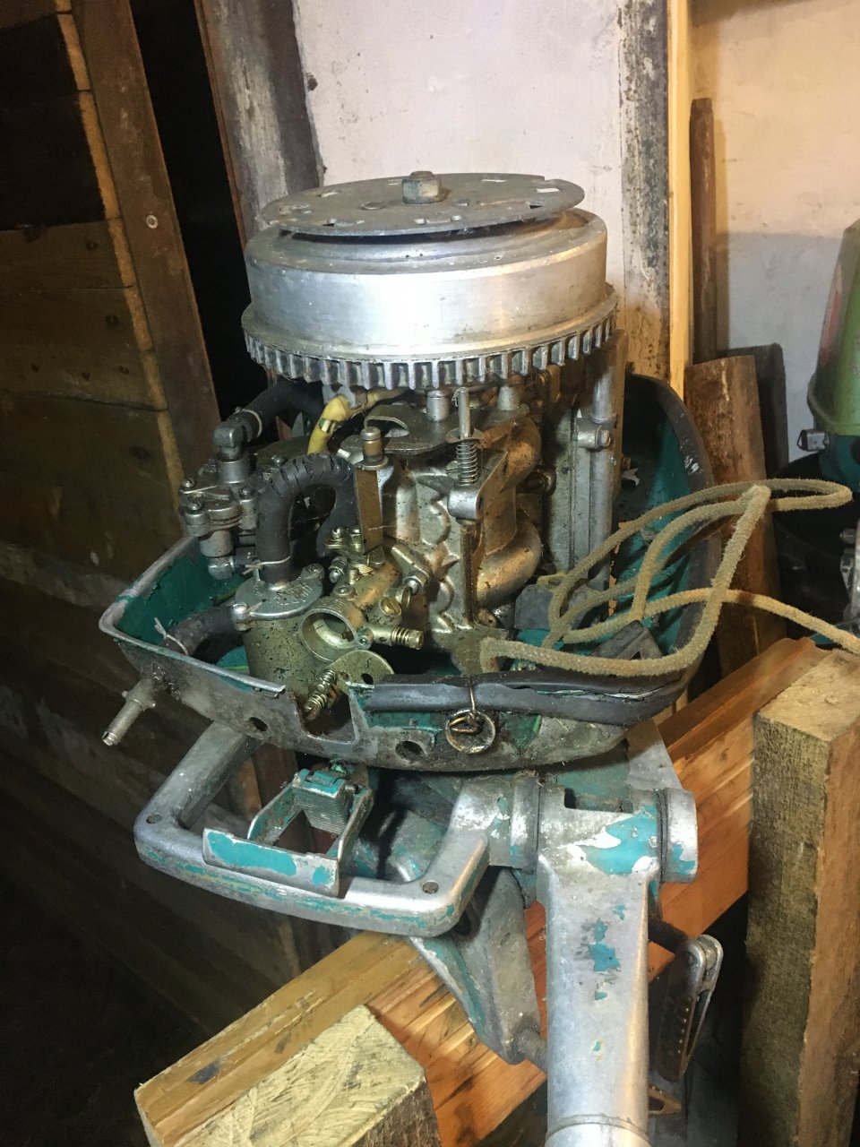

Рассказываю.
Сперва померил компрессию. По обоим 7,5, на холодном моторе разумеется.
Искра… мне бы на Нептуна такую. Искра сильная!
Это из положительного. Теперь об отрицательном.

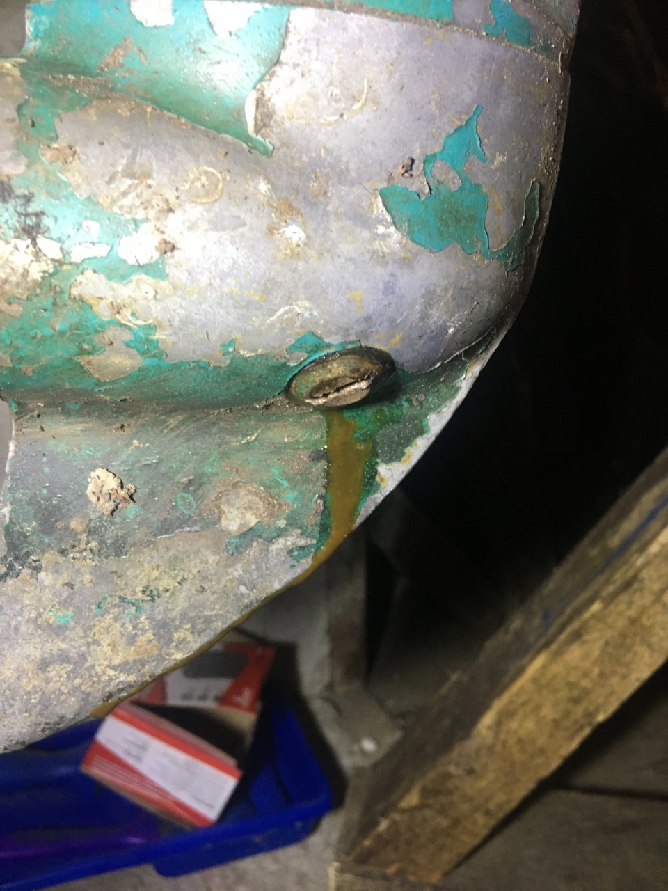

В редукторе была вода. Совсем немного, около 1мл или меньше. Думаю отделаться заменой сальников.
Так же есть люфт в поворотной колонке.
В целом я думаю мотор нормальный.
Сделал фото. Как видно краска просто не держится на металле.

Похоже, что мотор еще не разбирался. Тогда тебе повезло... наверное. Мне несколько лет назад, из Красноярска прислали на ревизию и ремонт мотор работавший, но ни разу в него никто не лазил. Компрессия отличная, люфты минимальные, запустил в бочке - шепчет. Но раз взялся, разбираю голову. А коленвал на выброс, на одной шатунной шейке питинг на половину поверхности почти. Вот так бывает.

Рассказываю.
Сделал фото. Как видно краска просто не держится на металле. Посмотреть вложение 238095Посмотреть вложение 238096Посмотреть вложение 238097Посмотреть вложение 238098Посмотреть вложение 238099
В редукторе масло с водой, сальники а возможно и подшипники менять.

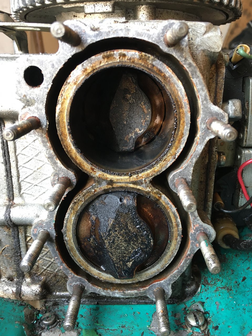

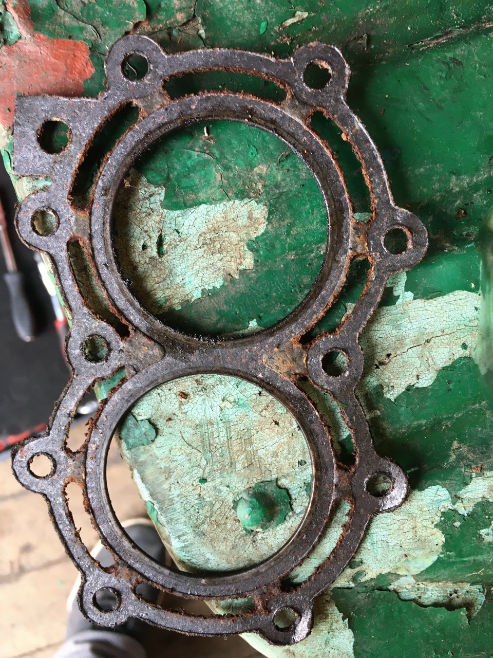

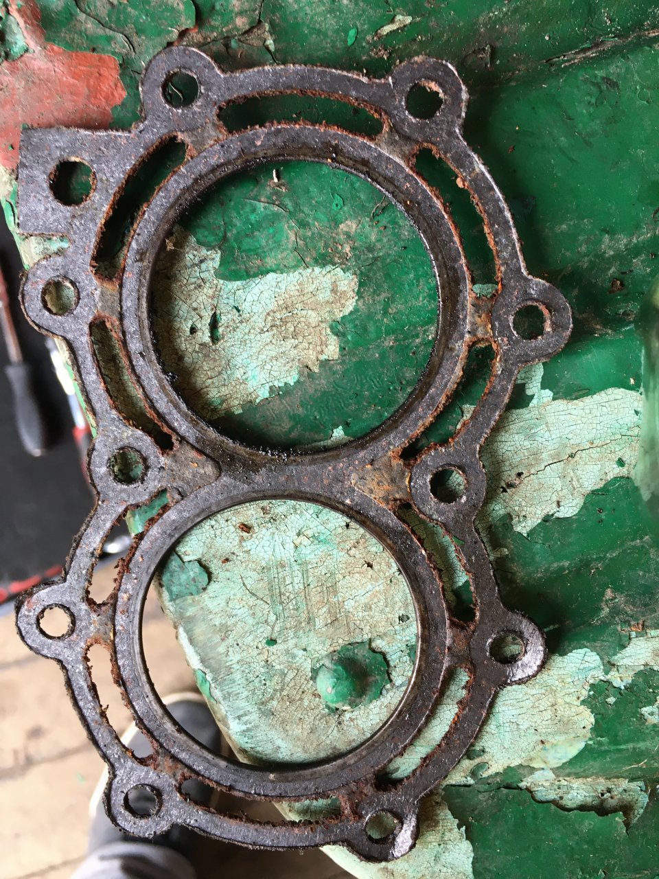

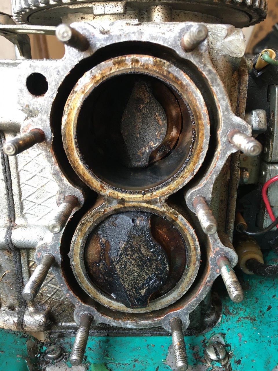

И так пришла весна, а значит пора налаживать купленный двигатель. Вчера удалось его запустить. Сразу стало видно, что не идёт вода с контрольки. Сегодня разобрал помпу, крыльчатка целая. Был мусор в заборчике. Все почистил, собрал. Покрутил шуроповертом за вал, вода в трубке есть. Поставил мотор, запустил, воды нет. Дал газу, пошла вода, но сразу горячая. Головка греется градусов до 50 за пару минут. Подумал что проблема в гбц, раз был мусор в заборнике и мне показалось что с водой идёт выхлоп. Снял гбц, канал чистый, явного пробоя прокладки нет. Теперь надо купить новую прокладку и хочу заменить крыльчатку. Сегодня посмотрел, оказывает крыльчатка бывает двух видов, какую лучше брать? Так же увидел что на ветерке какая-то необычная шпонка крыльчатки, у меня просто штифт, как на Нептуне.
Ветерок вообще как по температуре, такой же холодны как Нептун?
Буду рад советам знающих

корпус нет, зеркало с рисками. Заказал новое. Я просто не пойму почему горячая вода идет с головки. На нептуне тогда была причина в засоре в канале гбц, а тут никаких перегородок нет. Канал в двигателе продувается без проблем

Меня ещё немного смутило, что когда заводил его в первые разы, после пары вспышек я увидел струйку дыма из контрольки. Может быть что есть прорыв газов и головка воздушится? Повторюсь, пока оборотов не дашь вода не идёт, после на хх не пропадает, но идёт кипяток, хотя вода в бочке градуса 4, если бы циркуляция была бы нормальная головка отсылают моментально. Или все же дело в силе потока?
Прокладку не пробило.Без водички газы прут во все дырки, а контролька связана с дейдвудом.
