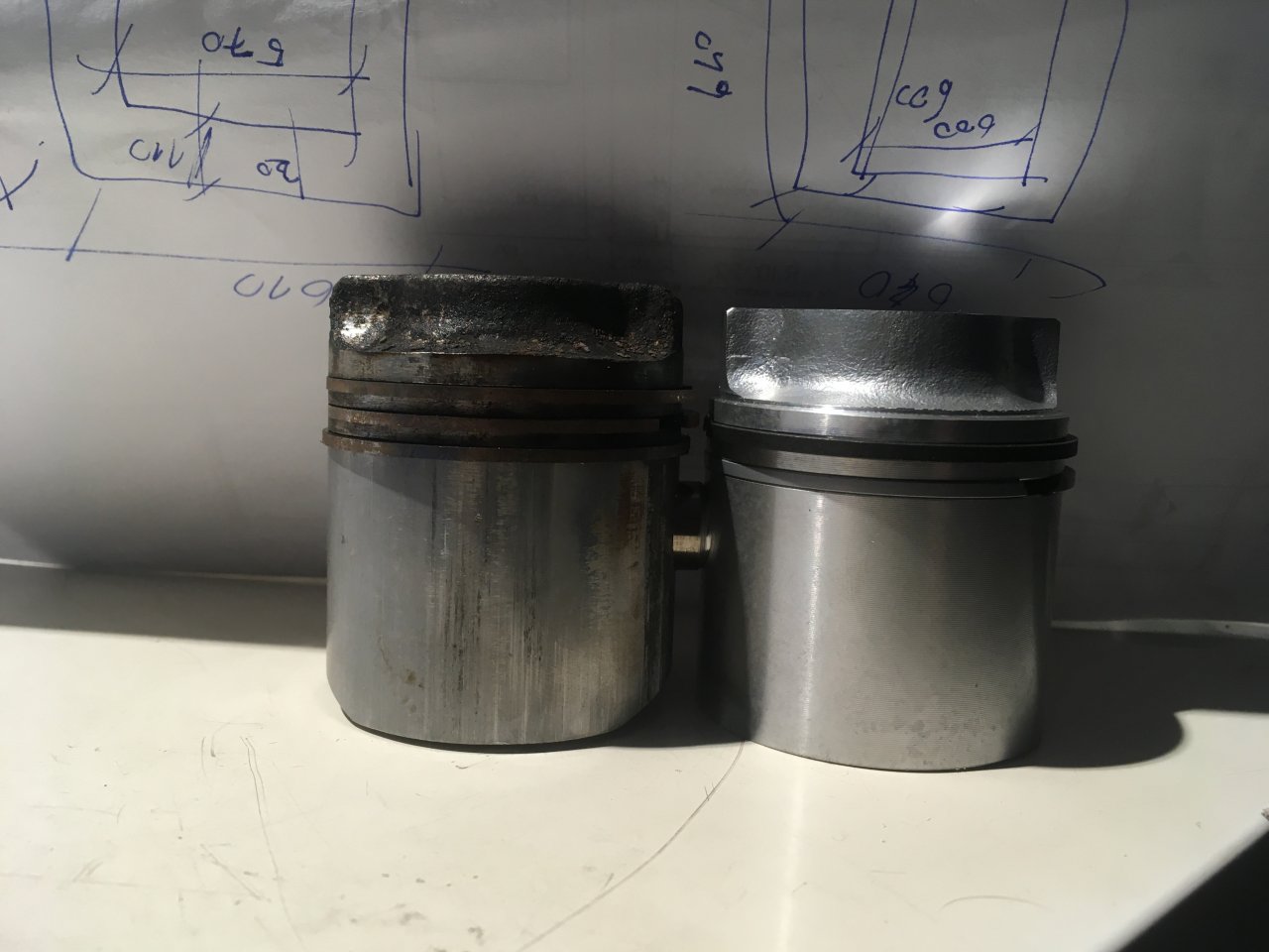

Привет. В двигателе Yamaha 6-8 диаметр цилиндра 50мм, такой же как и в W8. Высота булавки должна соответствовать. Заказывал на алиэкспрессе 2 недели у меня должно было быть. Номер детали 6G1-11631. Единственное изменение, которое я заметил, это меньший диаметр пальца, но можно либо сделать другую втулку в шатуне, либо выбить ее вместе с втулкой и вставить игольчатый подшипник "SKF K 12x16x13 TN" На W12 должен подойти поршень от johnson/evinrude 9.9-15.

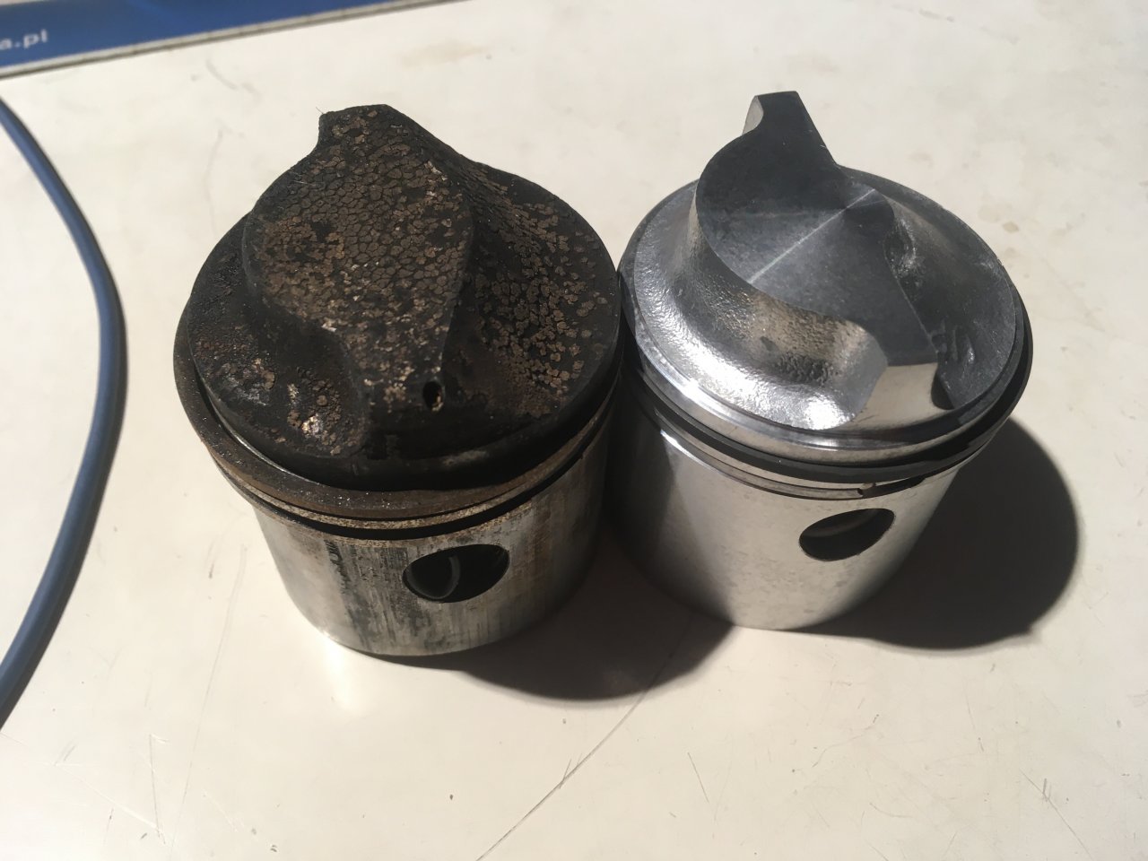

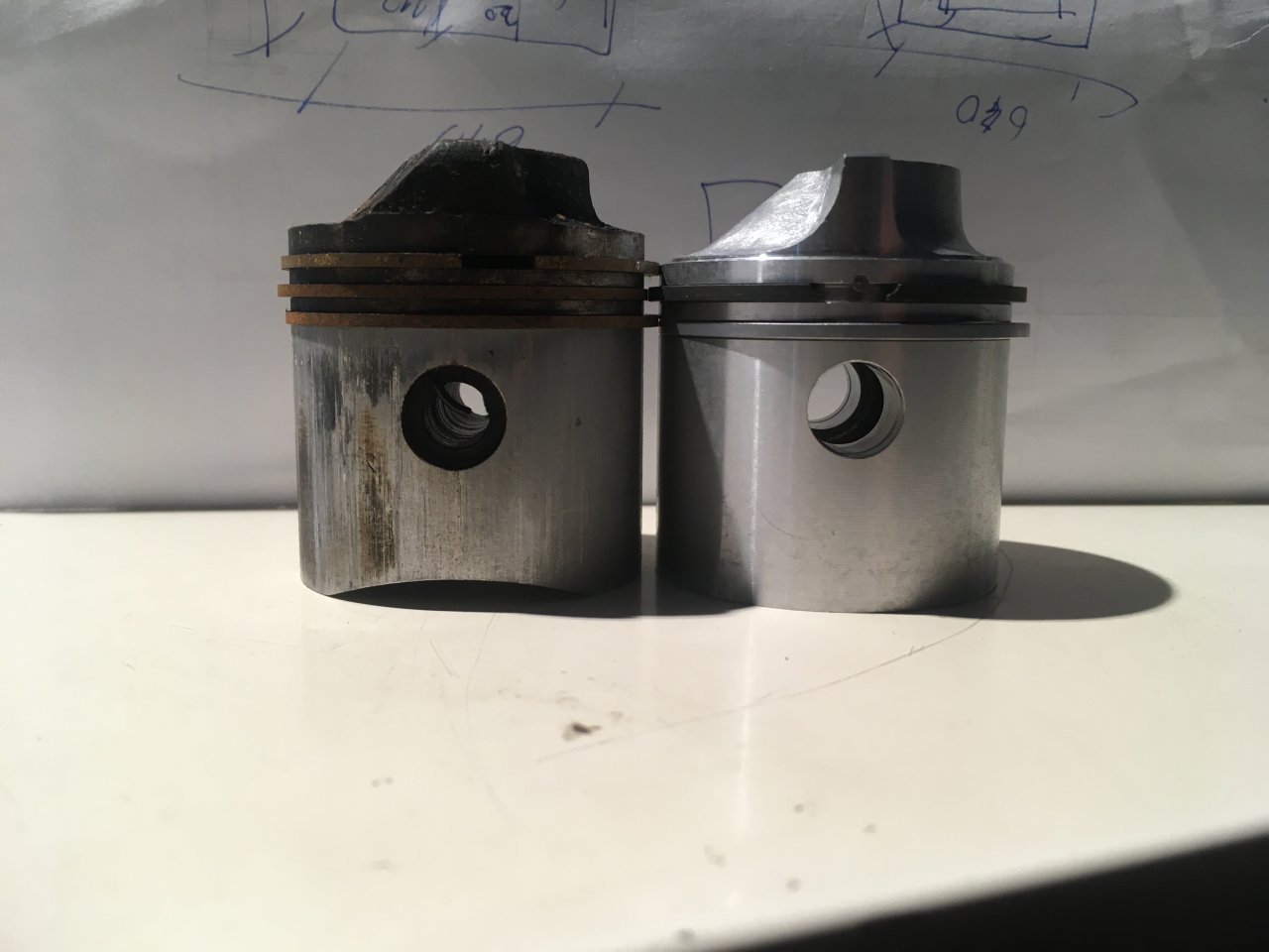

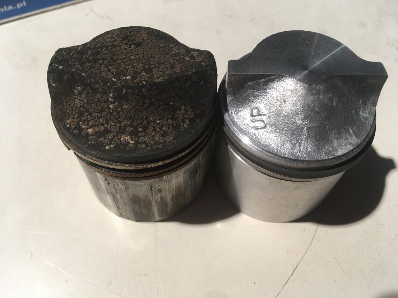

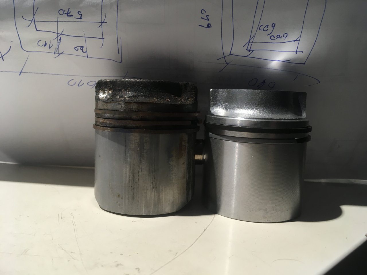

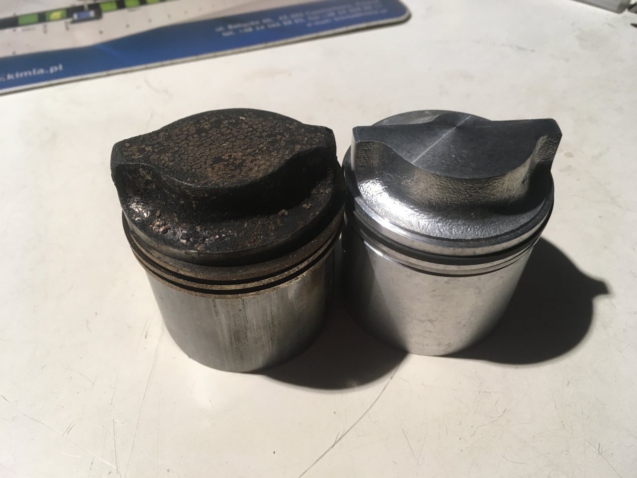

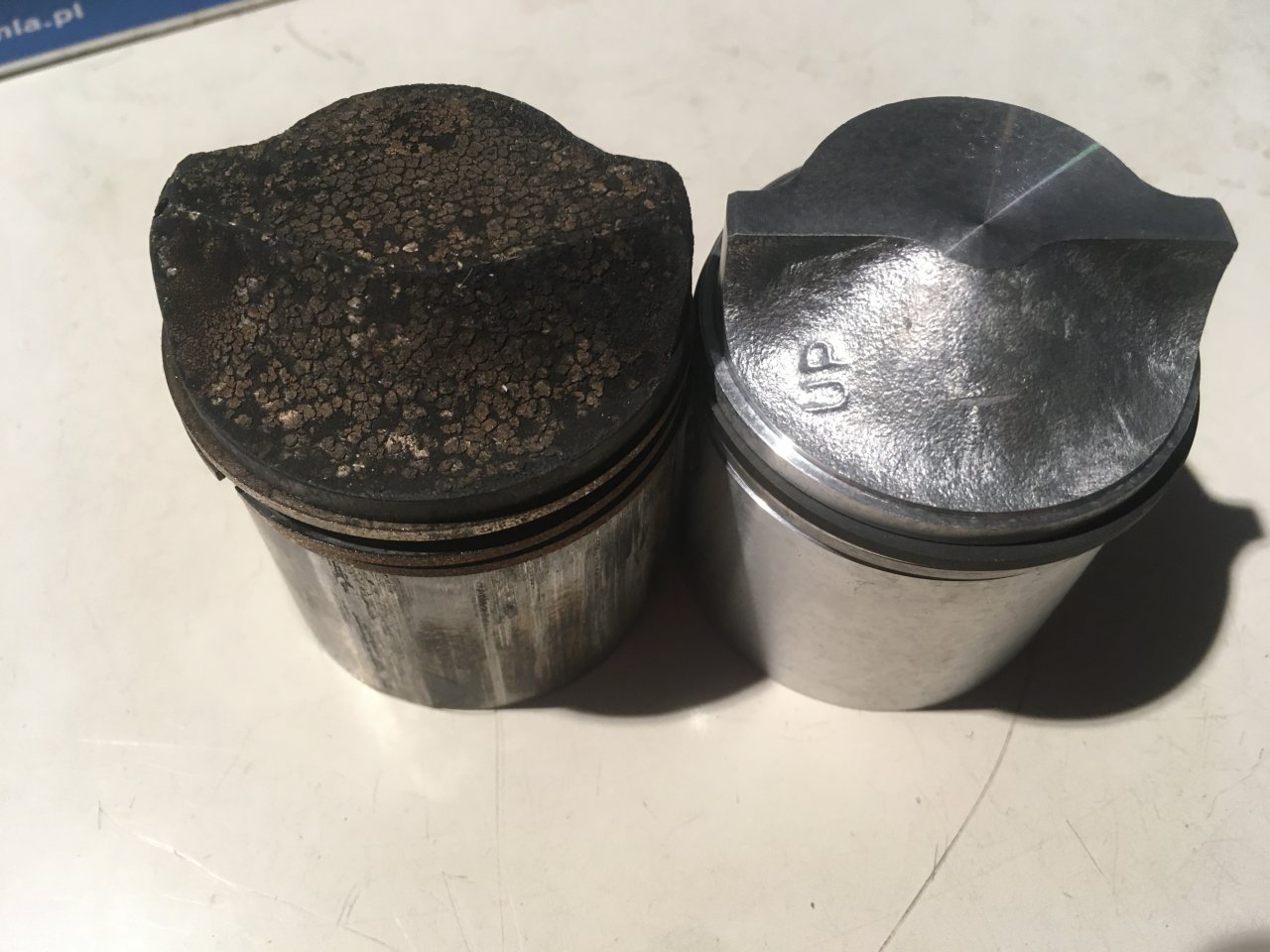

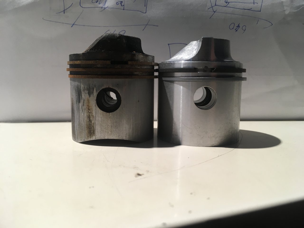

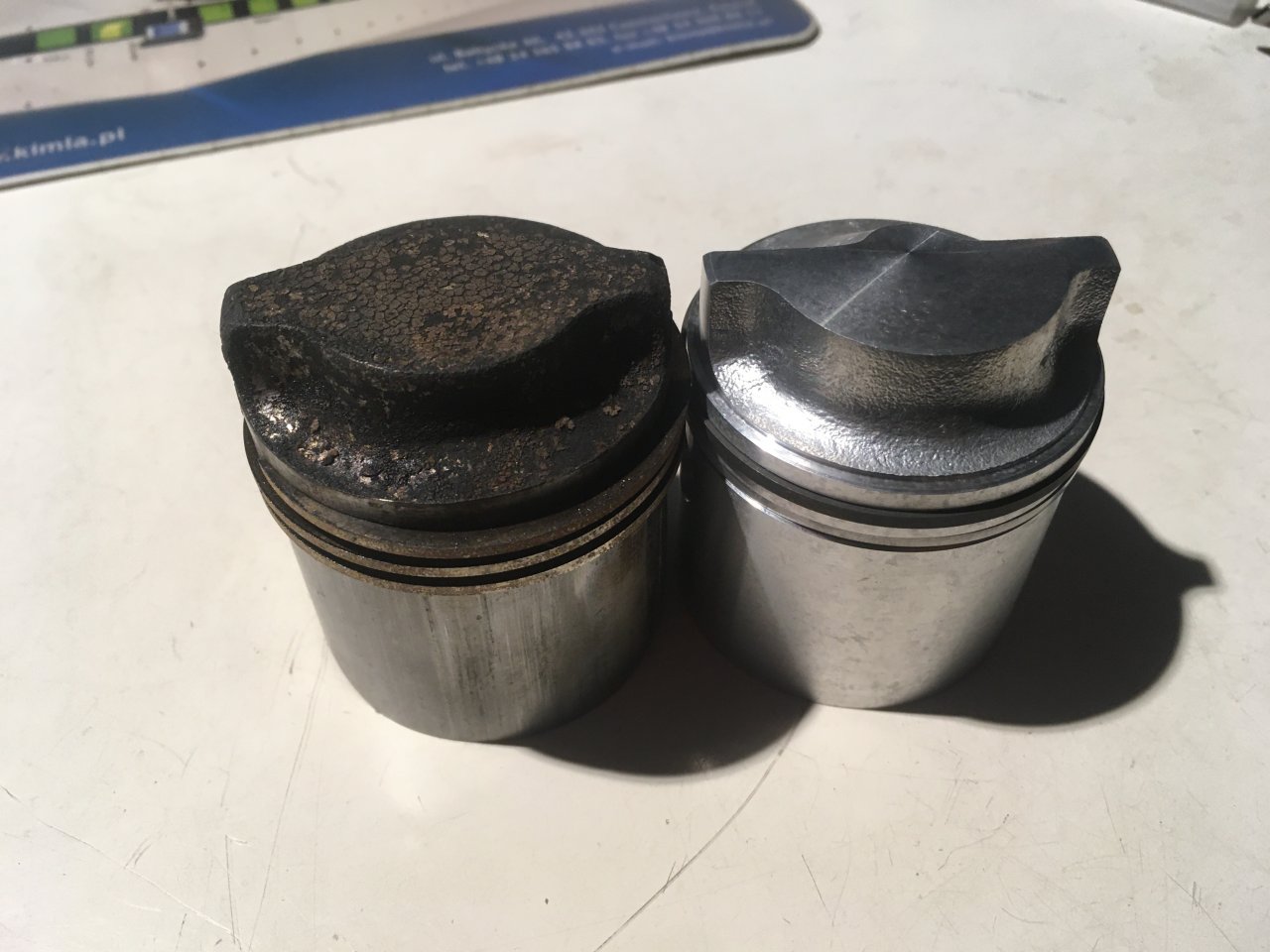

Przybyły tłoki. Rozmiary są bardzo podobne - widać na zdjęciu. Waga - oryginał 165g. Yamaha 125g. - różnica 40 gr. Nowy nie posiada nacięcia w dolnej części tłoka - może ocierać się o przeciwwagi wału korbowego. Mierząc od osi otworu na sworzeń tłokowy w górę, tłok yamaha jest niższy o około 2 mm, ale płaszczyzny zamykające kanały w cylindrze są niższe o 5 mm. Postaram się je zamontować i sprawdzę jak bardzo zmieniły się fazy otwierania okien w cylindrze i obliczę wpływ na pracę silnika.

  1. Ветерковский поршень тяжелее на 40г.
  2. Что то не так у Ветерка, с перекрыванием воздушного канала, при ходе поршня.
  3. На Ямахе 2 кольца, а на Ветре 3.
П.с. Вот только не понял,. Автор хочет поставить поршень от Ямахи, на Ветра ?

Пришли поршня. Размеры очень похожи - на фото видно. Вес - оригинальный 165г. Ямаха 125г. - разница 40 гр. Новый не имеет насечки в нижней части поршня - может тереться о противовесы коленчатого вала. При измерении от оси отверстия поршневого пальца вверх поршень Yamaha находится примерно на 2 мм ниже, но плоскости закрытия канала цилиндра ниже на 5 мм. Попробую их установить и проверю насколько изменились фазы открытия окон в цилиндре и посчитаю влияние на работу двигателя.
Да. Новые запчасти для ветров плохого качества и достать их в Польше, где я живу, очень сложно. Возможные модификации не должны быть такими уж сложными — в худшем случае вам придется строгать днище цилиндра и, возможно, головку. Конечно, поршни yamaha легче, и даже китайские замены должны быть сделаны из более качественного материала, чем оригинал. Меньший вес может продлить срок службы шатуна и снизить вибрацию. Не знаю, не слишком ли они легкие - может теперь источником вибраций будут противовесы вала. Я вижу много двигателей Ямаха 6/8 на воде и никто не жалуется на поршни. Дополнительным преимуществом новых поршней является расположение фиксаторов поршневых колец - повернутое на 180 градусов. Третье кольцо на лобовом стекле (как и в любом двухтактном двигателе низкого давления) не нужно. Вполне возможно, что поршень Yamaha будет иметь более высокое давление сжатия, потому что воздух не будет так легко выходить через футерованные зазоры в кольцах. Как я уже писал - будет более конкретная информация, опишу весь процесс. Моя цель — раскрыть весь потенциал этой конструкции, используя современные знания и технологии (даже если это означает использование деталей от других двигателей).

Даже если заработает, то моща упадет от банального снижения степени сжатия. Над ямаховским новоделом вон сколько пустого пространства будет, да и дефлектор уже в сечении.
