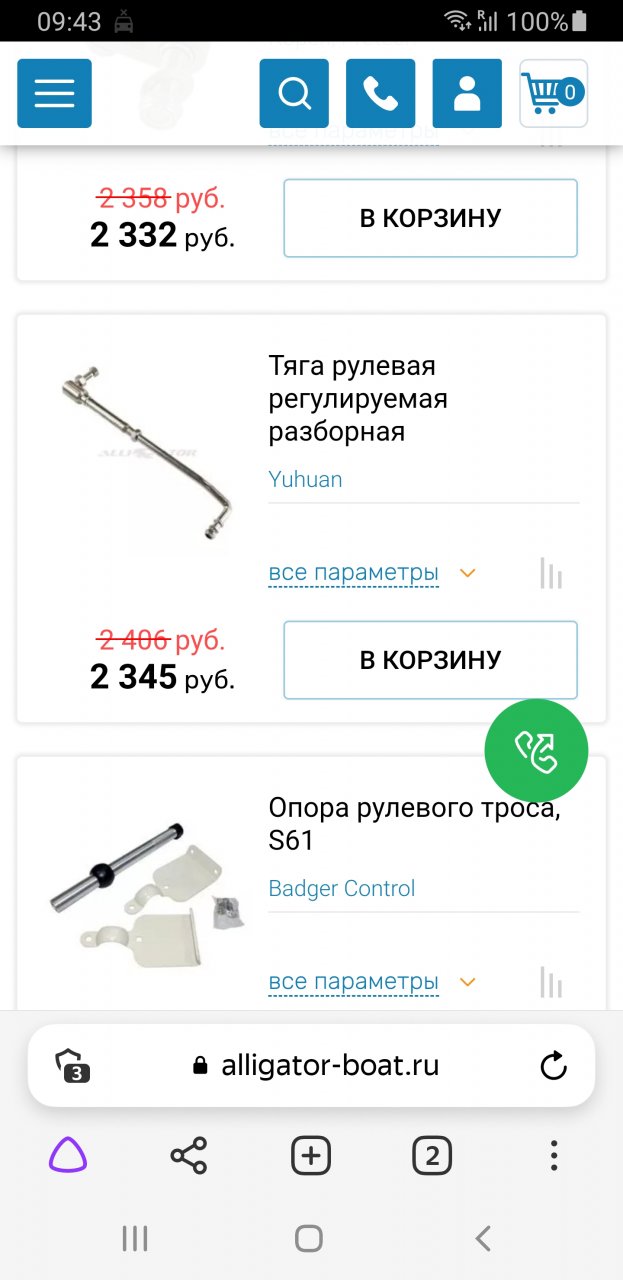

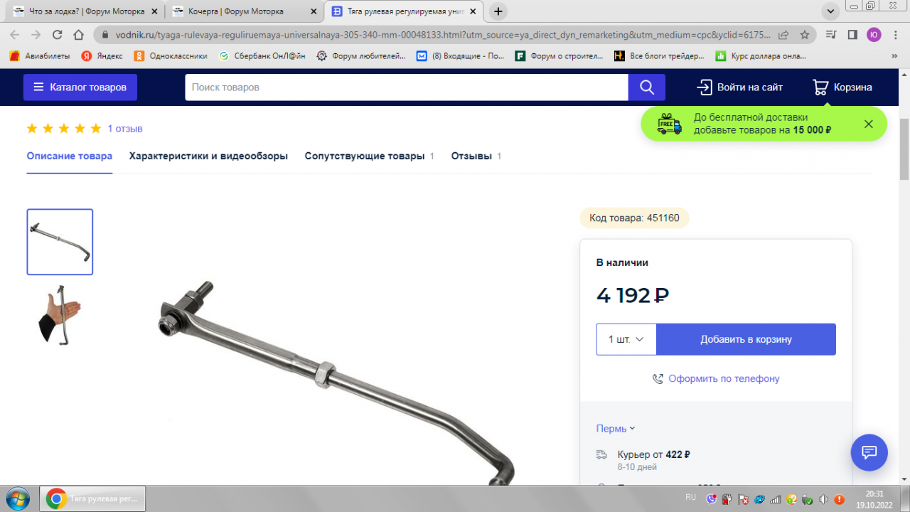

Парни! Такой вот вопрос: Сделать на коленке кочергу для мотора.
Почему то стоят они как золотые. А если сделать из черняги, хотя можно и из нержавейки? Из черняги можно и подкалить.
Насколько и чем это чревато? Мне кажется, что ничего страшного не произойдет. А что скажут спецы?

Затраты на изготааления такой кочерги , дороже чем её купить

А приведите порядок цен, чтоб о них говорить))

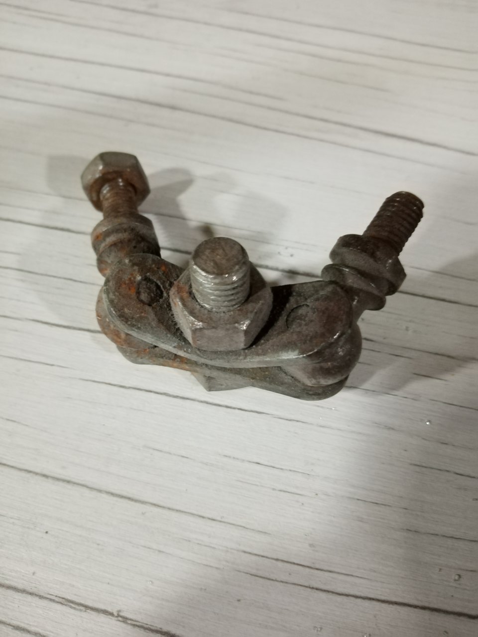

Как вы их варите и чем???
Несколько раз пытался приварить к пальцу...., отваливается все от него как от рессоры или как от чугуняки безпонтовой, прям по живому отваливается и без усилий...., так и закинул эту затею......
я как то варил какую то загибулину для мотора...полдня трахался..не варится и все.
Поставил электрод потолще..добавил амперов нагрел до красна и все получилось.НО я не сварщик....так без опыта :)

Да не...
Эту хрень сразу видно, шарики катаются не прилепают и не растекаются, даже с флюсом.
Это как напильник приварить, все равно отвалится по живому рядом. То есть лучше не рисковать, накрутить гайки, а уже гайки приваривать к тяге, если место позволяет.

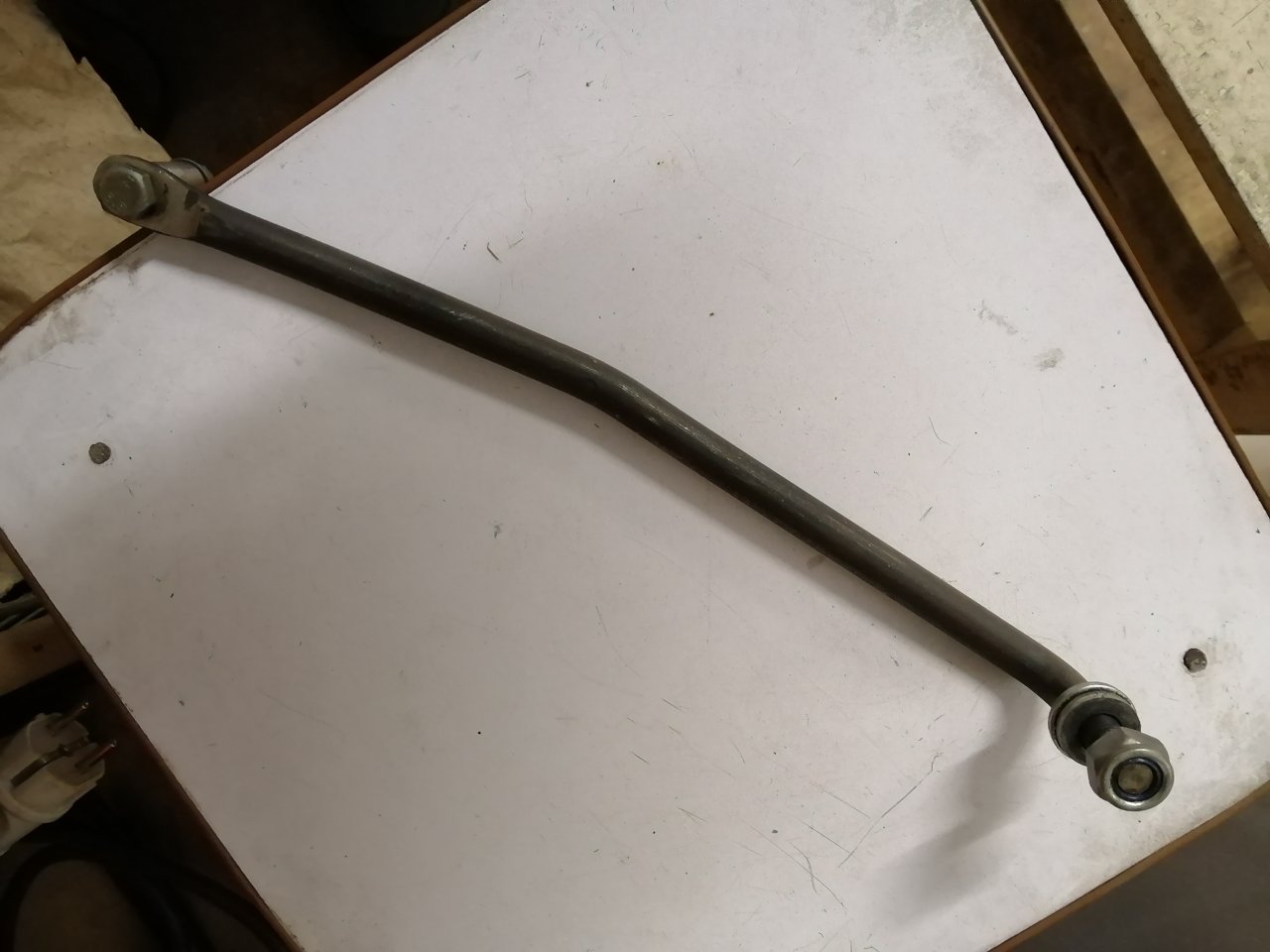

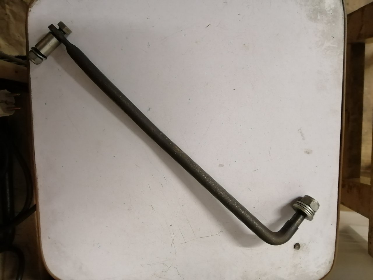

Запросто!
Сам именно и делал. Сначала сделал шаблон из проволоки, чтобы выверить длину кочерги и хода при повороте мотора и профиль ее. Потом по шаблону из прутка. У меня была нержа, но можно и чернушку -погрел и в масло. Ходил с ней 2 или 3 сезона, ни какой разницы с оригиналом, разве что внешне.
