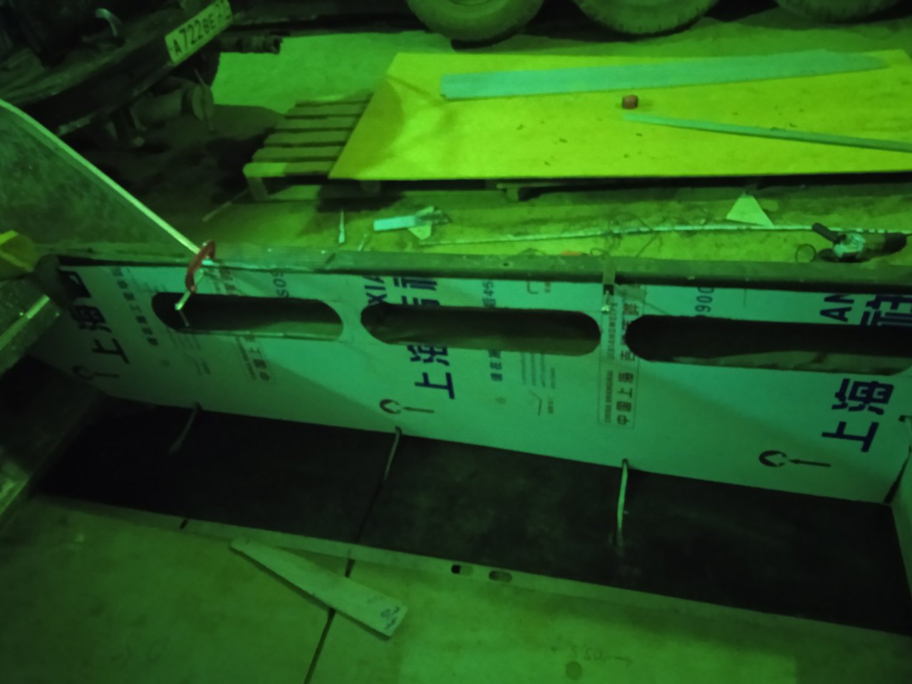

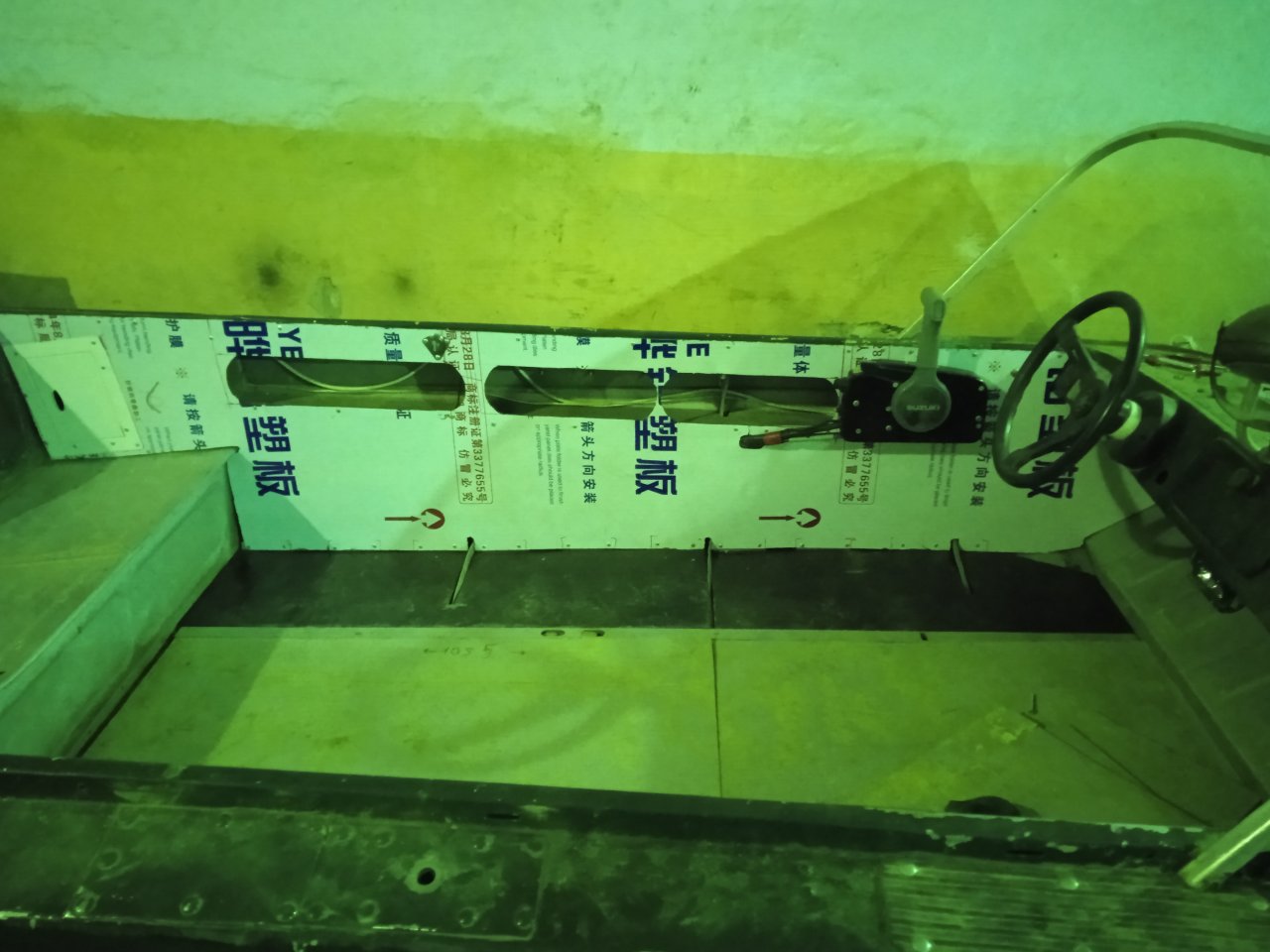

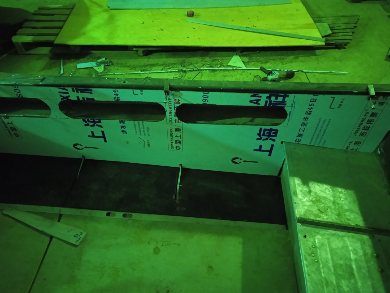

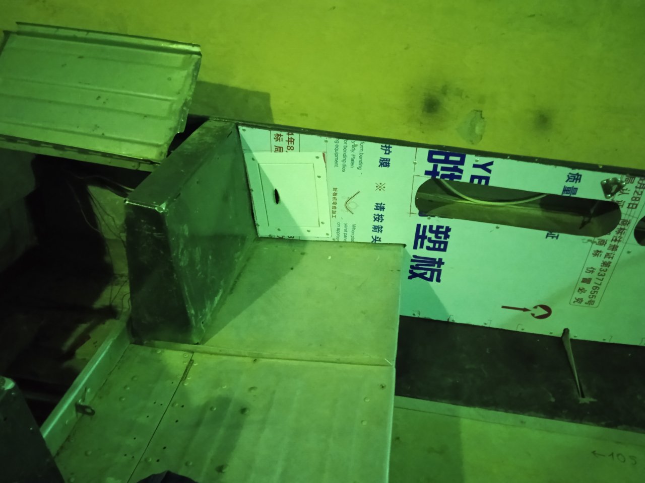

да я только макет сделал из мдф панели отвез все на работу а там уже буду из алюкабона вырезать и дополнять проемами под кармашки а насщет крышки носовой .напряг уже 2 года ищю все лодочные заебал .хотел видос скинуть а он говорит нельзя

По мне, не удобные полки получились: толком ничего туда не положить, даже термос, если что рассыпется - не достать. Функционал убит напрочь.
незнаю наоборот когда были ящики с дверцами я туда ничего не ложил потому что сначало их хер откроеш а потом хрен закроешь и все всегда лежало в открытых полках .а такое как термос всегда лежит в рюкзаке и в носу .
лёха плёс
17.01.2020
131
17
Амурск
Казанка-5м
Suzuki-40
просто у друга на прогресе так же борта уже как 2 года сделаны и на рыбалке проверены не раз .и лимонад не выпадает и такая мелочь как груза для сеток . и много всего нужного там пролежало не одну рыбалку и не один шторм прошли по Амуру
9 783
6 596
Я снял дверцы и оставил просто большие полки. Мне это показалось рациональным. По факту оказалось и удобным.
лёха плёс
17.01.2020
131
17
Амурск
Казанка-5м
Suzuki-40
у меня и была главная задумка зашить борта чтоб не видно было тросов кабелей ,и ровные были борта без рёбер . когда сетку набираешь на сплав ,из-за рёбер полог не ложиться плотно к борту и в эту щель западает сетка и потом на сбросе такой геморой бывает особенно когда штормит и выёживаться с сеткой время особо нету
