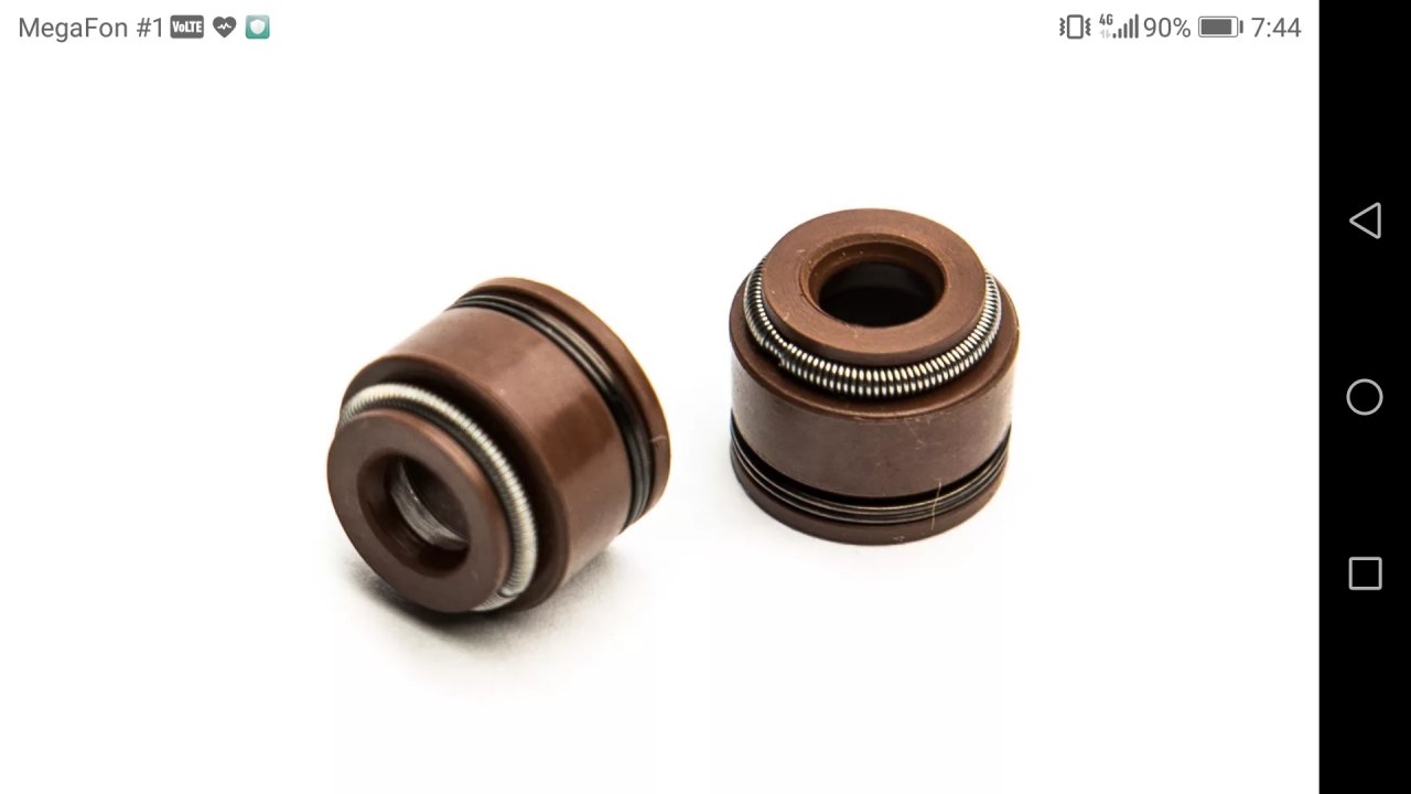

Можно. 2 нюанса. Чтобы колпачки хорошо работали тяга должна быть не тронутая коррозией. Место контакта полируем. И ищем колпачки с пружинкой из нержавейки.

Тут фот какое дело. Сальник работает кромкой. Если его перетянуть слишком тугим колечком, кромка сминается и он начинает работать плоскостью и очень быстро изнашивается. В этом случае он ничуть не лучше родного уплотнения.

А что, разве тяга ржавеет? Я, правда, всегда имел дело только с пермскими редукторами, и на них тяга низ нержавейки. Помню делал ее разборной, так два кобальтовых сверла поломал, когда сверлил этот 7 мм пруток. Очень хорошая нержа!
А по колпачку - да, поддержу. Я использую ВАЗовские, меняю каждый сезон для профилактики (они копеечные). На них пружинка за навигацию практически сгнивает.
Ааа как они у Вас держаться? Прям в паз встают и мертво? Просто у меня колпачок поднимался вместе с тягой. Но я первый попавшийся взял. Может по диаметру не попал? Пришлось его прижимать трубкой, сквозь тягу. Та ещё конструкция получилась ... Но рабочая.

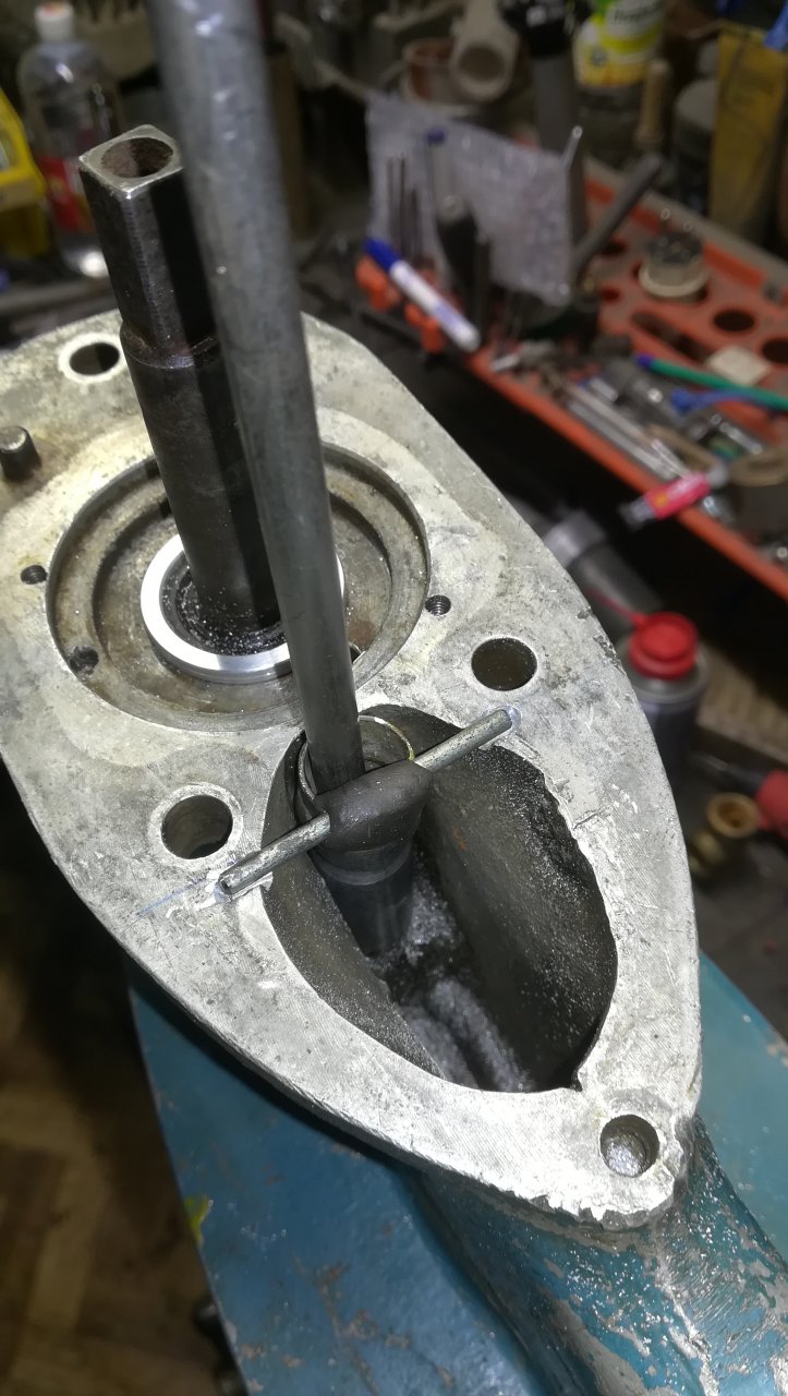

Старую родную втулку, под которой располагается резиновое кольцо, удаляют. Как вариант: берёте метчик М8 подходящей длины и нарезаете резьбу в этой втулке. Далее вворачиваете кусок шпильки или болт (глушим втулку) и аккуратно выбиваете её выколоткой со стороны разъёмной части редуктора.
В освободившееся отверстие запрессовывается клапанная втулка Metelli 01-2464 (Dнар.=11,07, dвн.=6,98) на которую, как догадались, и одевается маслосъёмный колпачок. Я прессовал на горячую: грел корпус редуктора, потом забивал эту втулку. После отверстие втулки я прошёл развёрткой 7 мм, т.к. тяга после запрессовки уже не лезла во внутр.отверстие.
Колпачок я использую Corteco 12015802 или подберите сами в магазине по вкусу/размеру. Меняю, как писАл, раз в сезон. Процедура занимает пару минут. Забыл что такое вода в редукторе. При кондиционных сальниках валов, разумеется))
Особо отмечу, что этот вариант герметизации хорош тем, что не требует никаких токарных работ, всё покупается в магазине.
Вот пару примеров с "мотолодки", как это должно получиться:
