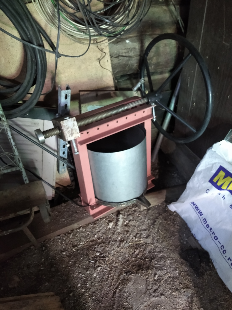

Отличная универсальная вещь, только я бы нижние и верхние швеллера тоже на болты бы поставил , для мобильности, а то уж больно тяжелый он.. Вниз переднюю бабку от токарного станка приобрети если нет, и разведя кулачки на нужный диаметр получается универсальный сьемник любых подшипников. А еще я им яблоки давил. Очень неплохо получается. Только у меня винтовой. Винт с упорной резьбой стоит. А кто по южнее живет, Липецкая и южнее области может и масло на нем из семечек давить , а не химию есть. Там семечка вызревает хорошо. У нас нет к сожалению.
:good::good::good:
Н болты не стоит. жесткость теряется и перемещать часто не собираюсь. патрон токарный есть 300 4х кулачковый. для яблок как раз и строил. :drinks:

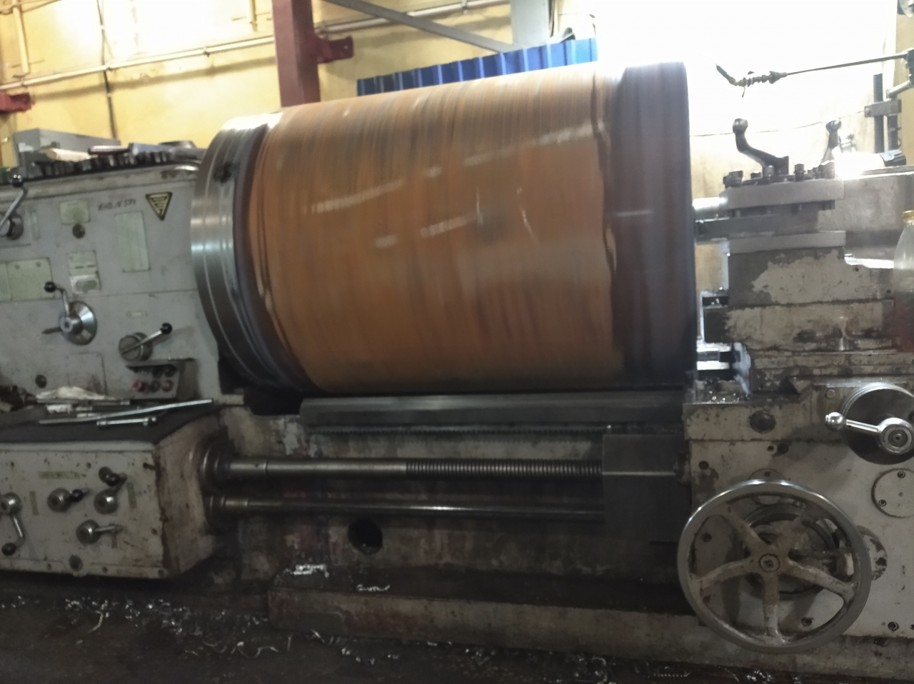

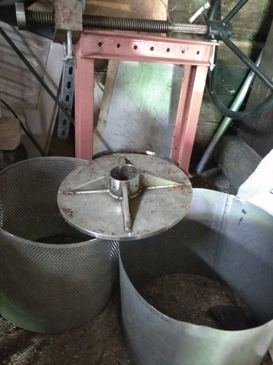

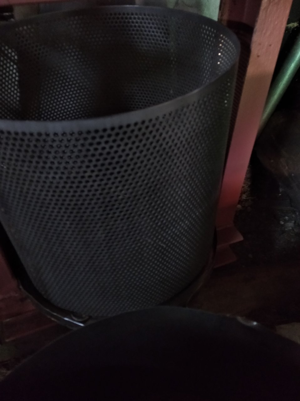

Это старый винтовой пресс. на втором снимке сетка из нержи. отверстия 3.5 мм поэтому мешками не пользуюсь.
вот в разобранном виде
А для чего патрон токарный для яблок...

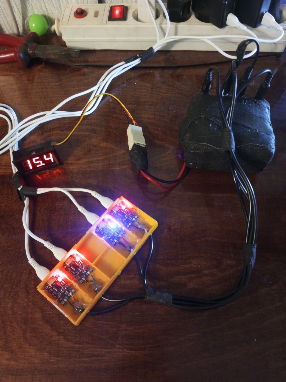

Продлеваем жизнь литиевой батарее...Сварганил побаночную зарядку.

пресс будет использоваться для яблок только в сезон. а патрон для зажима детали при выпрессовки подшипников.
Небоитесь в патроне архимедову спираль погнуть?хотя наверно прес скорее согнется
Faza
08.04.2013
1 180
490
Альберт
Ямаран 360 днепр
тайхатцу ндх5
там нет архимедовой спирали патрон 4х кулачковый.
252741
и трех кулачкового нет нагрузки на спираль. иногда центром прижимает не одна тонна

Для примера диаметр детали 1200мм станок ДИП500 я на нем работаю.

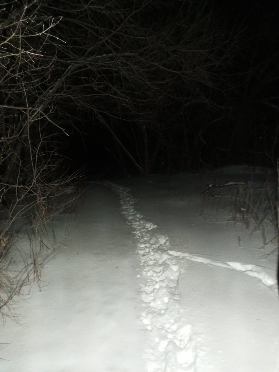

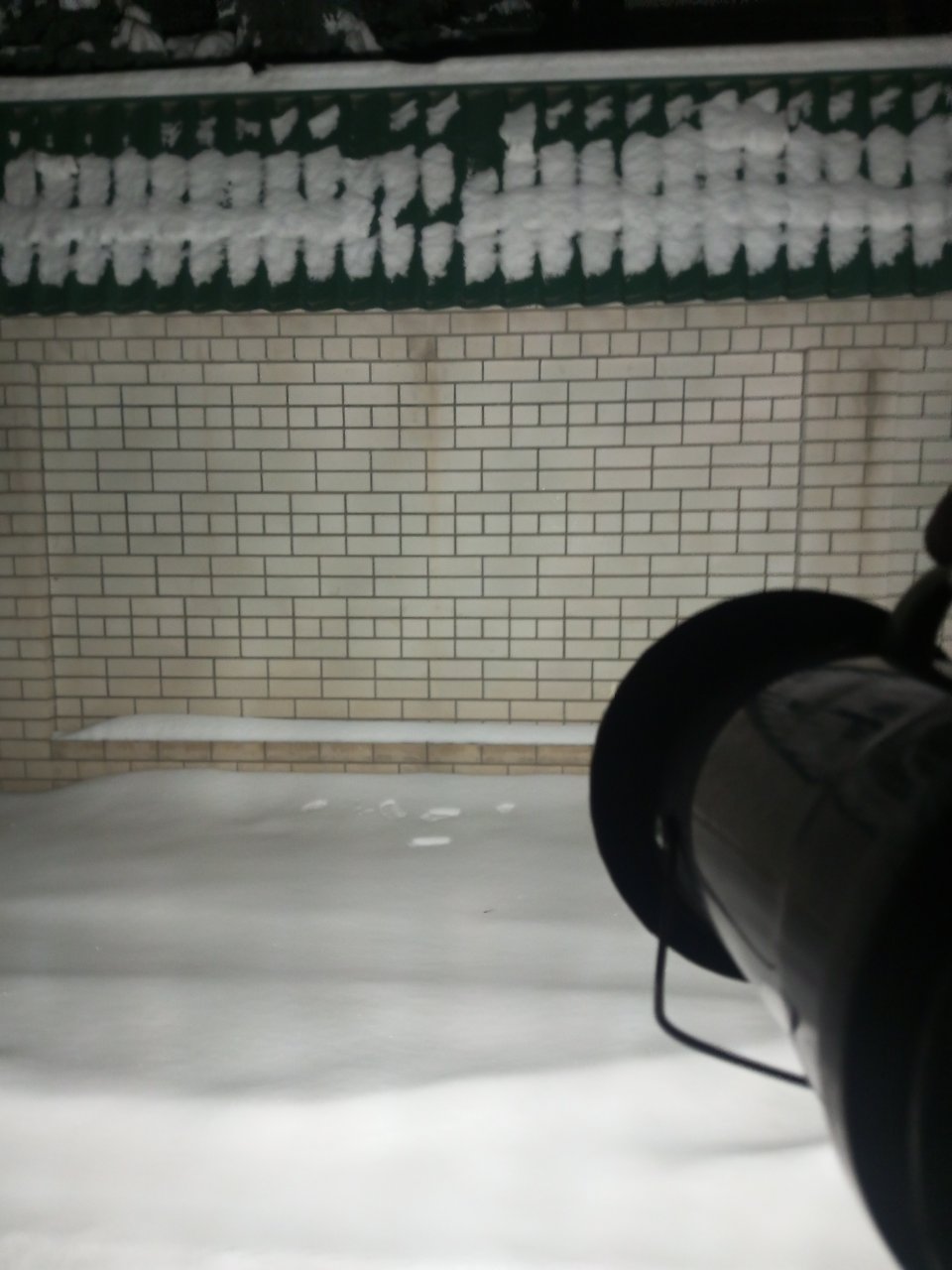

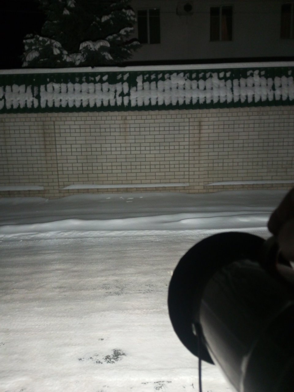

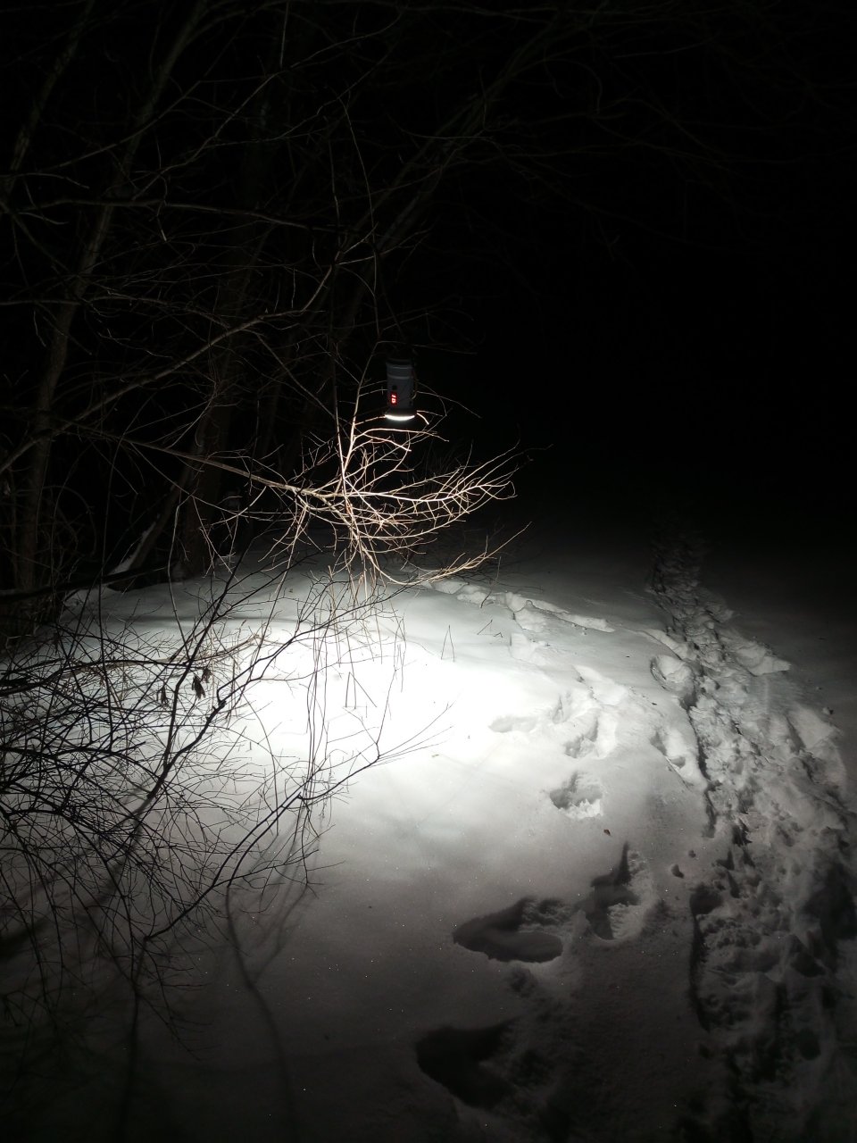

Дорожно-лесные испытания фрбк-1.
До стены-5 метров.
8-10 метров.
1.5 метра высоты.
Куда то в лес...

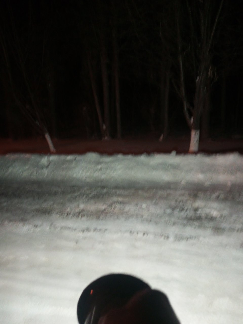

Просто валяется на дороге.До машины-метров 30.
Опять куда то в лес...но уже метров на 50-70...Посмотреть вложение 252041
Имитация бивака.высота-около2м.
Не хватает только стола с выпивоном...:hahaha:Посмотреть вложение 252042

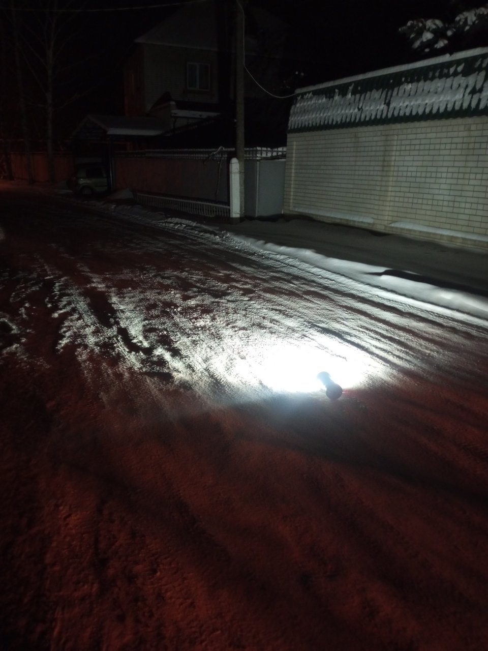

Ну...в ощем меня устраивает.Теперь нужны испытания на время работы батареи в максимальном режиме.если будет меньше 6 часов-добавлю амперов..пардон-емкости...Можно чуть сузить периметор засветки,поставив рассеиватель ближнего света от шохи.Тогда светить будет ище ярче.Но Уже.Кароч,перспективы есть...:)
