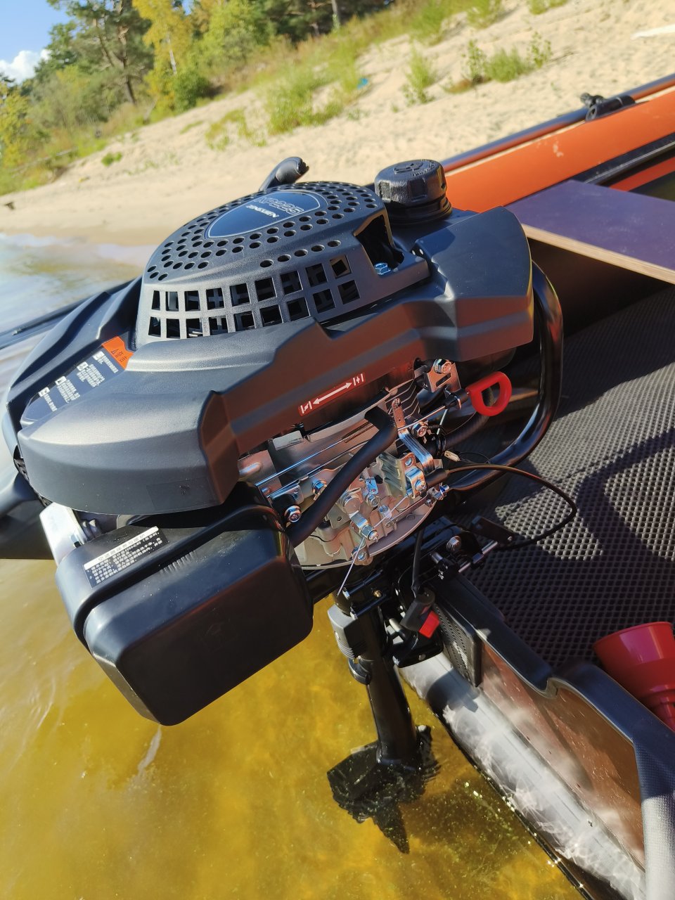

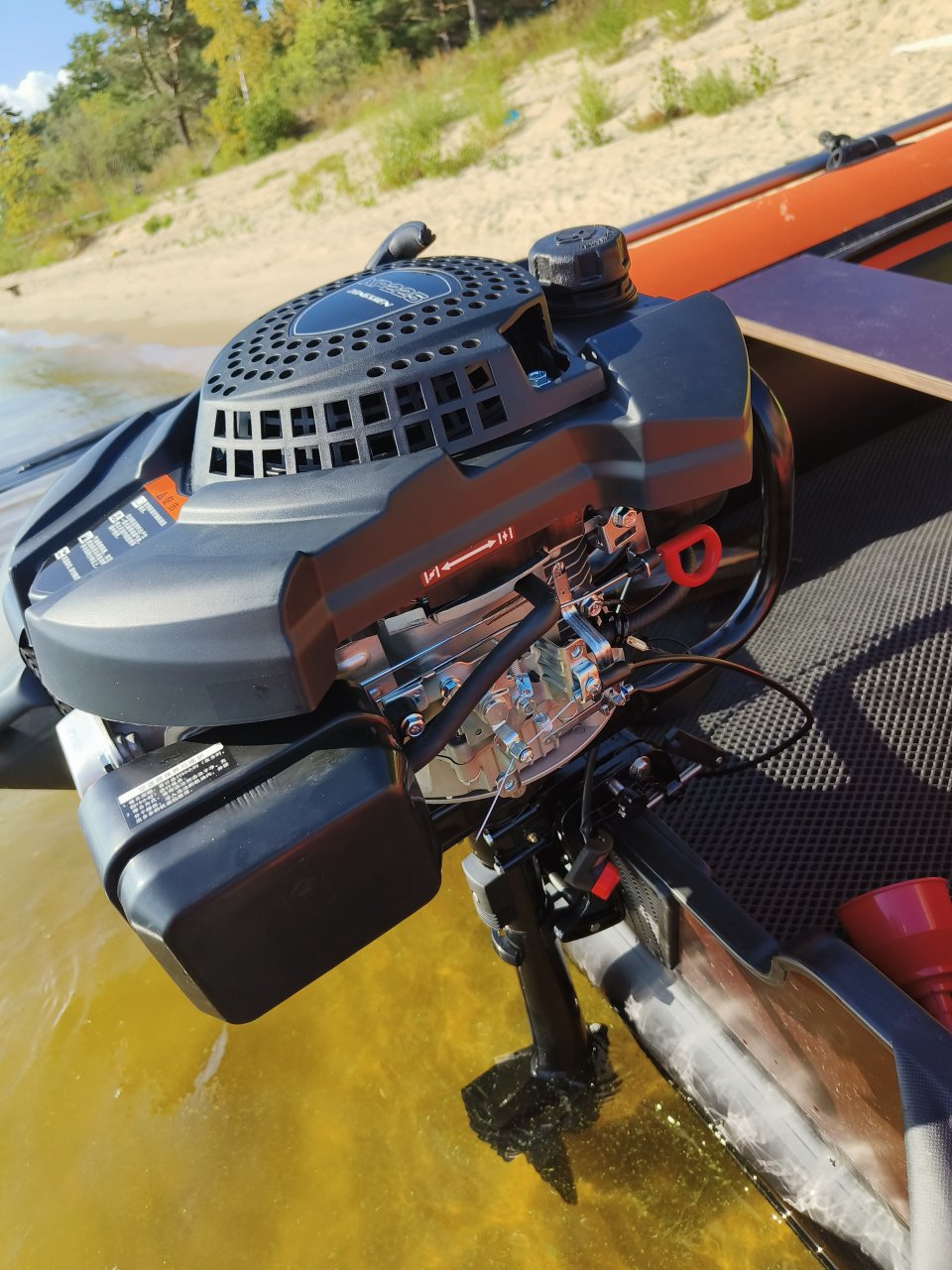

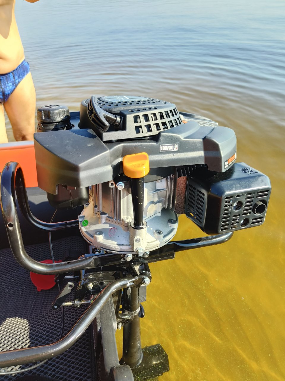

Не было времени писать, получил в понедельник. Начал обкатывать. завелся с полпинка, но работает только на подсосе, когда опускаю норовит заглохнуть. И чет свечу я только одну у него вижу.

У него есть задняя скорость или сапог на подобие ветерковского? Регулятор придется отключать или так и будешь мучиться. Ну и похоже карб такой же как на Лифане с уменьшенным ГТЖ. Я в другой ветке писал, что с восьмисильным Лифаном были такие же проблемы, передачу можно было включить только когда воздушная заслонка закрыта иначе глох, не смотря на то, что маховик у него чугунный, а не алюминиевый как у его старшего брата. Так-то моторы эти Зонгшены неплохие. Ребята пользуются и не жалуются. Разумеется после доводки до нужных параметров: замена зажигания, отключение регулятора, кое-кто и карб поменял.
Нет ,я брал самую простую комплектацию, без задней скорости. Мало того мы минут 20 пытались понять где у него скорость включается - так и не нашли. Завел я его на свой страх и риск , больно хотелось попробовать. И очень странное впечатление - будто коробка автомат стоит у него :) Такого конечно не может быть. Завел с первого потяга завелся - стоит. Начал газ прибавлять - пошла лодка. Очень странное впечатление. Может потому что винт двулопастной.
Сели втроем - живого веса 250 кило точно - пересекли волгу на малых, я замерил 8 км ч на четверти газа примерно. Сел проехался один - ничего не поменялось - т е хоть 120 хоть 250 кг - разницы не заметил.
Насчет карбюратора и заслонок - я к сожалению понимаю только в общих чертах. Надо найти спеца в Чебоксарах, может доведет до ума. Но по крайней мере заводится и за час что мы катались туда сюда , по моим впечатлениям не больше литра - полутора сьел бенза. Вот попробую завтра на рыбалку сходить потихонечку на подсосе. И еще - спасибо вам огромное за конструктивность и разговор по теме, а то честно глядя на некоторых других хочется просто тихо слинять отсюда.
