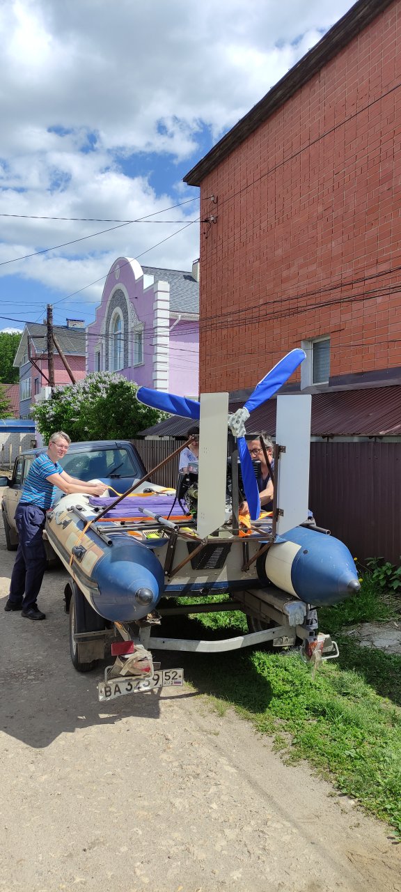

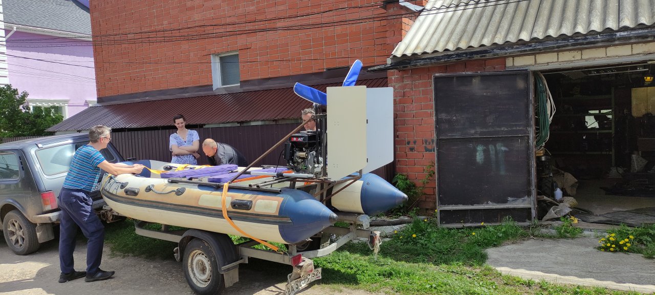

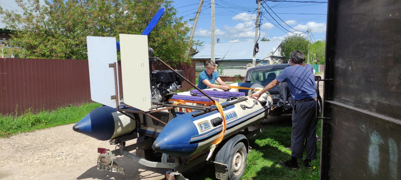

Всем здравия!!! Долго созревала идея построить аэроглиссер и вот, наконец-то, воплотил идею в металл и резину.
Конструкция оказалась весьма удачной, на воде ведет себя нормально, рулится хорошо, не тяжелая, минимум железа, в кокпите места совсем не отняло. Вес всей установки вышел +- 70кг.
Итак, основные параметры: длина 394см, ширина 177см, диаметр баллона 50см
Двигатель: Brait 465PE, 18.5 л/с, электрозапуск.
Винт: диаметр 1240мм, 3-х лопастный, углепластик, для мощности до 30 л/с
Передача крутящего момента: клиноременный привод (2 ремня, профиль "А"), на двигателе муфта с центробежным сцеплением (2А144-254), на винте обычный шкив.
Рулевое оперение: 2 панели из металлопластика. Привод румпель. В дальнейшем будет дистанция.
Хочу вынести на обсуждение, так как обнаружилась единственная и самая главная проблема - на глиссер выходит только с одним человеком, с двумя уже никак.
Боюсь, что ошибся с подбором мощности мотора, 18.5 л/с оказалось мало для более динамичного хода и быстрого выхода на глиссирование. Скорее всего придется менять мотор на 30 сильный 2-х цилиндровый. А так в целом конструкцией весьма доволен, ползает по траве, камышам, мелководию (с этой целью и создавал). Движок с электрозапуском, винт на холостых не вращается, давая тем самым мотору прогреться и легче запуститься, газу дал, поехал.
Я впервые взялся за данную тематику, многого не знаю, у кого может какие соображения или опыт уже есть, как правильно рассчитать мощность мотора для данной лодки, что б бегала шустрее и не в одиночку. Прикрепляю несколько фоток внешнего вида.

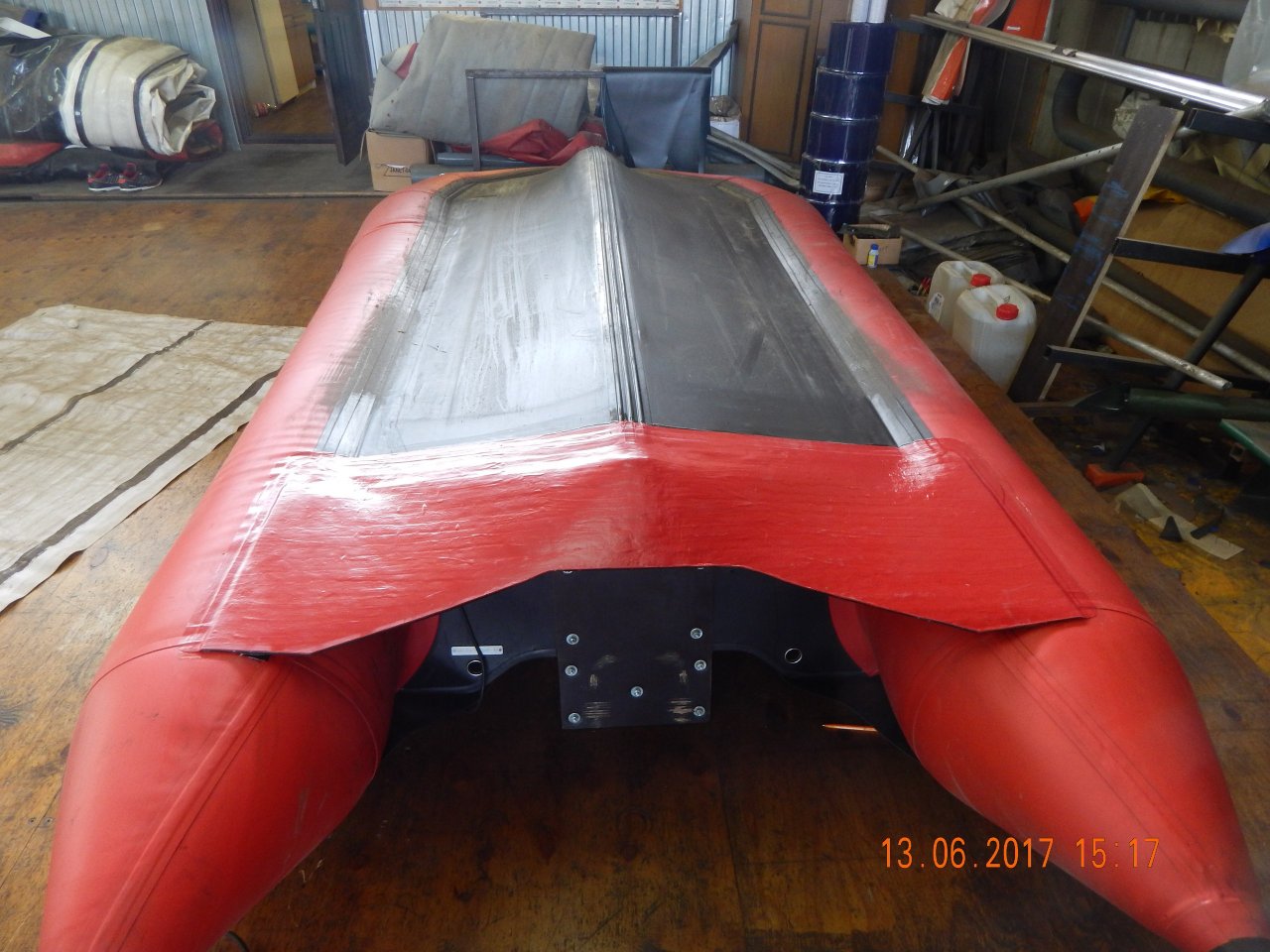

Классный проект!!! , но в вашем последнем сообщении закралась ошибка лодка 390 под 20 выходит на гиссер лучше чем вы под 18 кой , тяга дольше и глиссирующей составляющей дна хватает для выхода на ход . В вашем случае вы на лодку с допускам в 52 кг (вес 2 тактного ).......... вешаете 40ку - по весу и комплект не едет - корма проседает . Проверить очень легко приклейте косынки от транца к баллонам для увеличения длинны днища и прокатитесь еще раз ...
Я себе сделал несколько катамаранов с моторами от 2.5. до 40 л.с. сороковка не ехала, вода шла через колпак пока не поставил гдро крыло - увеличил длину днища тем самым убрал проседания кормы...
В лодках везет длина...

Сильно толстая чешуя может встать как "ежи" и лодка не поедет - лет пять назад слышал про такое и чем дело кончились не в курсе. На лодку была установлена 5мм чешуя вместо 3 мм и лодка не поехала , но все это только слухи уточнить бы по хорошему на нескольких заводах......
