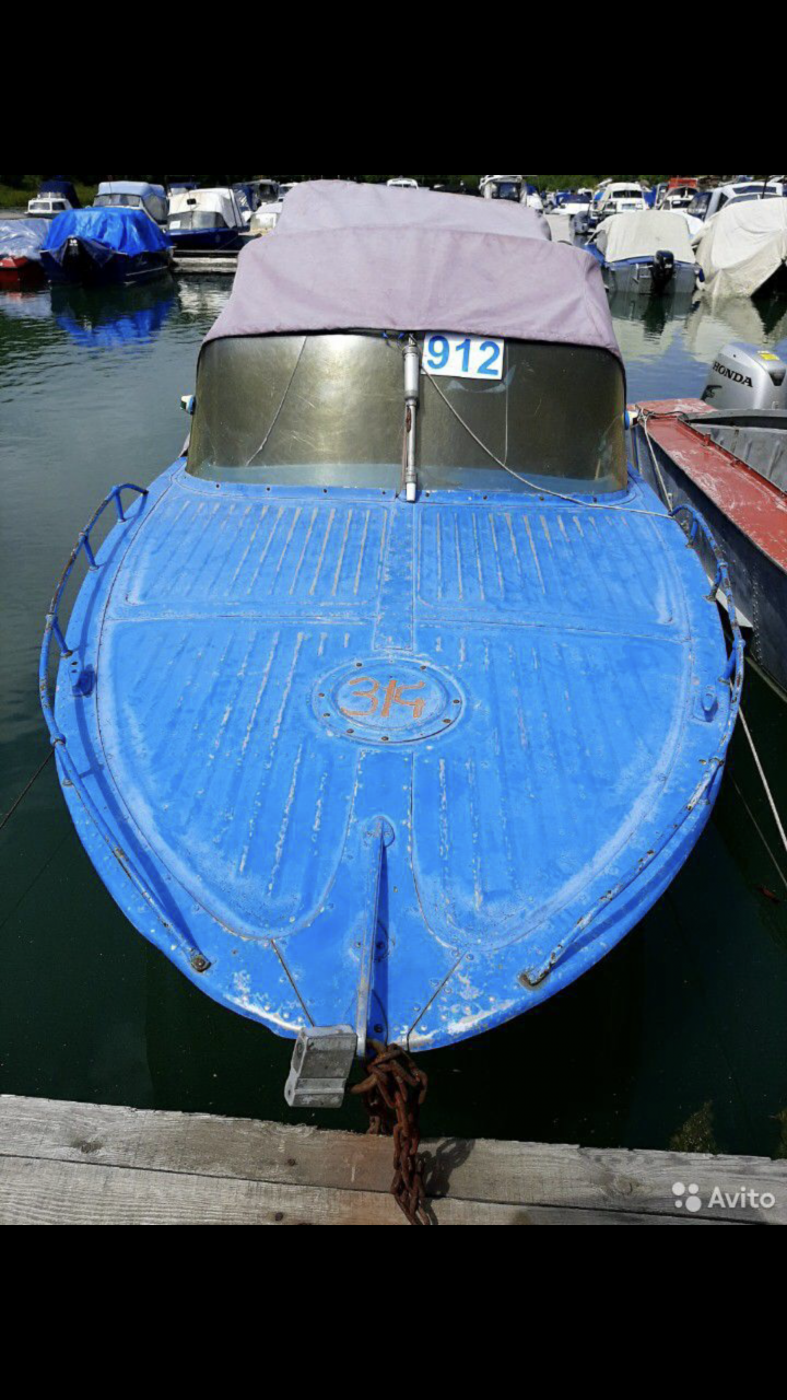

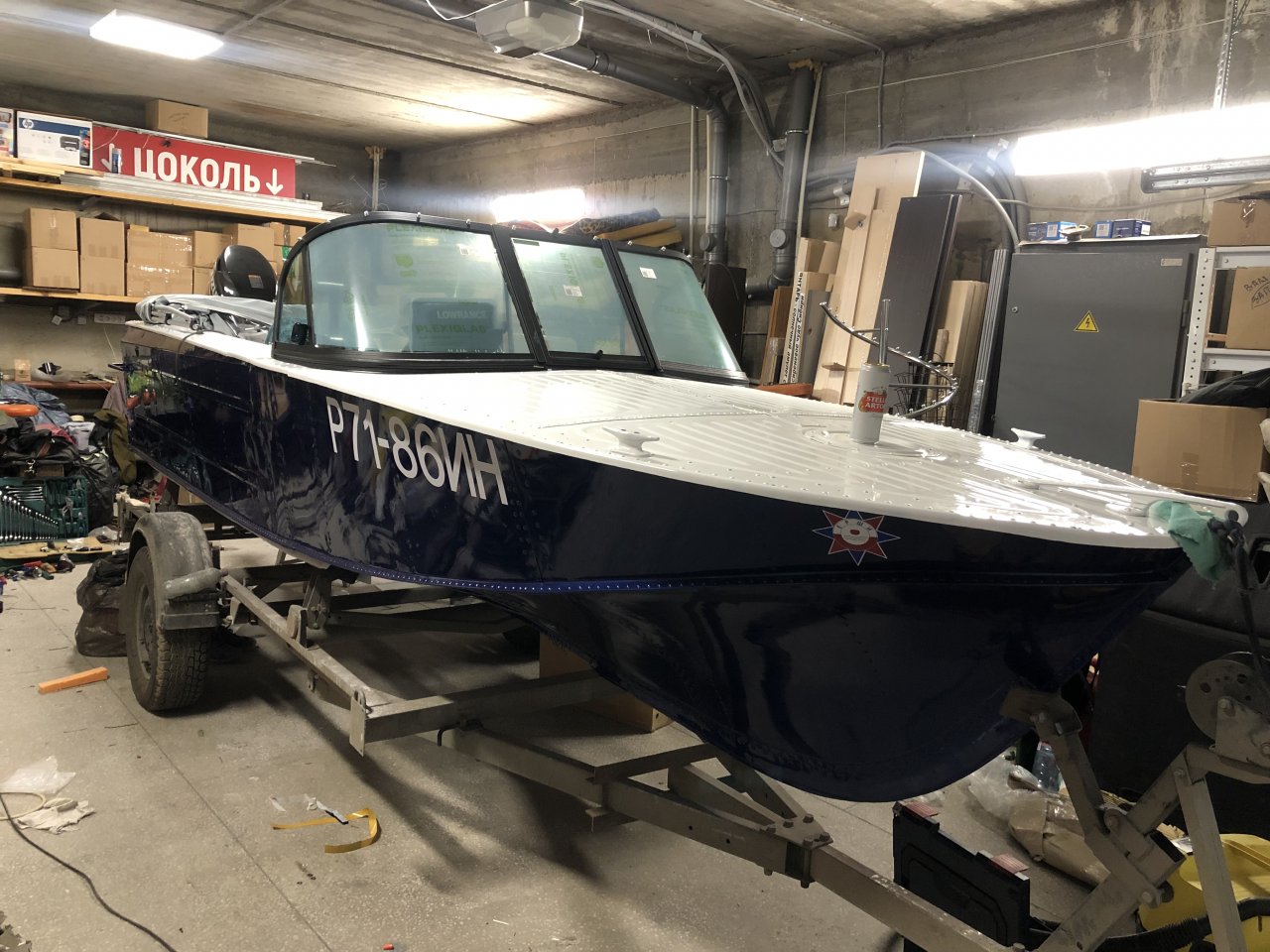

Всем привет. Приобрел я Казанку, взамен своего прогресса 4. Все больные места вылечил. Усилил киль. Мотор пришлось пока оставить прежний, Suzuki df40a. 4 такта.

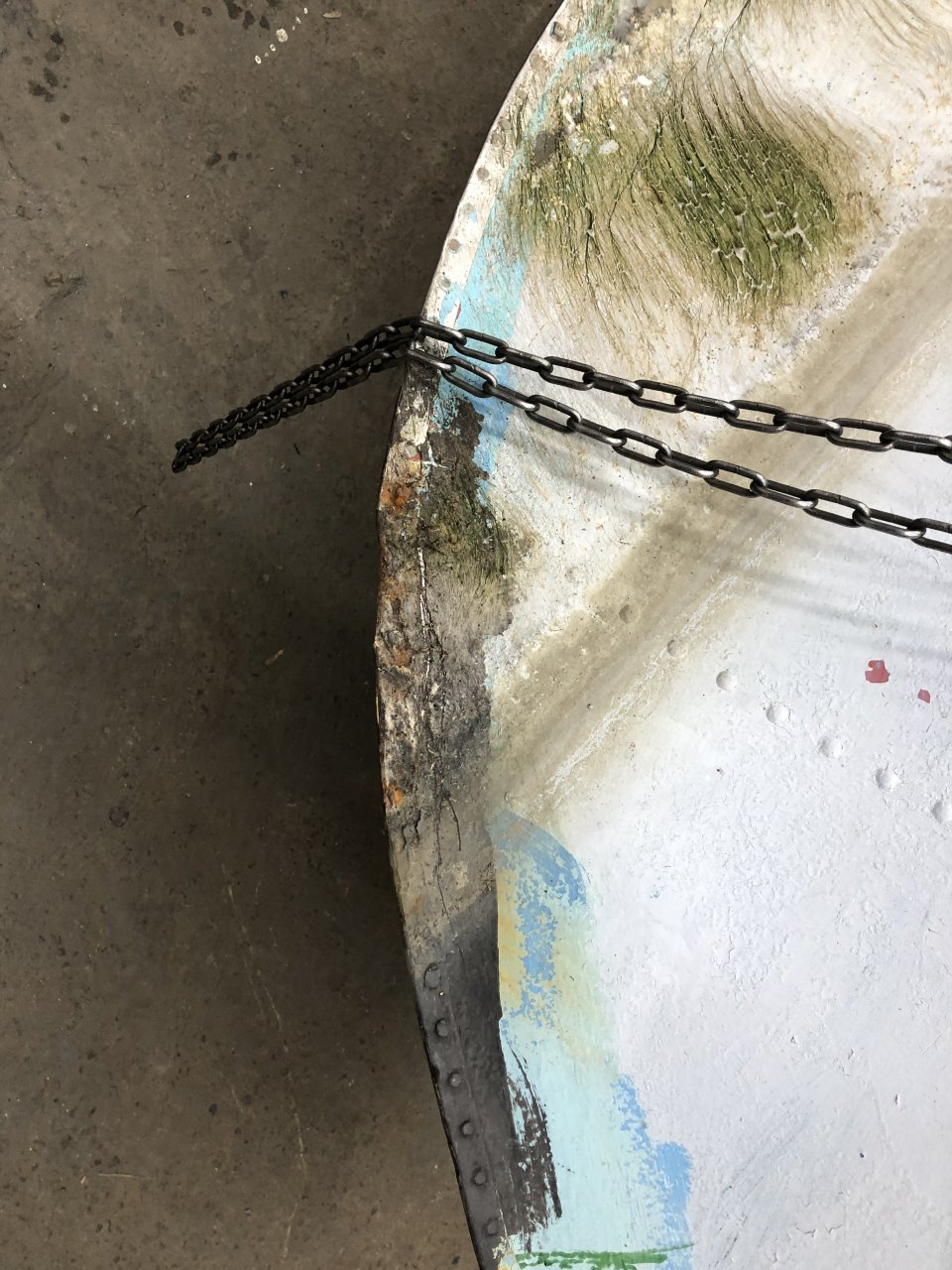

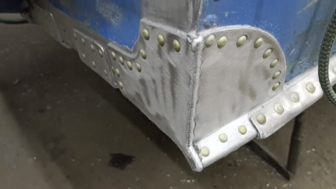

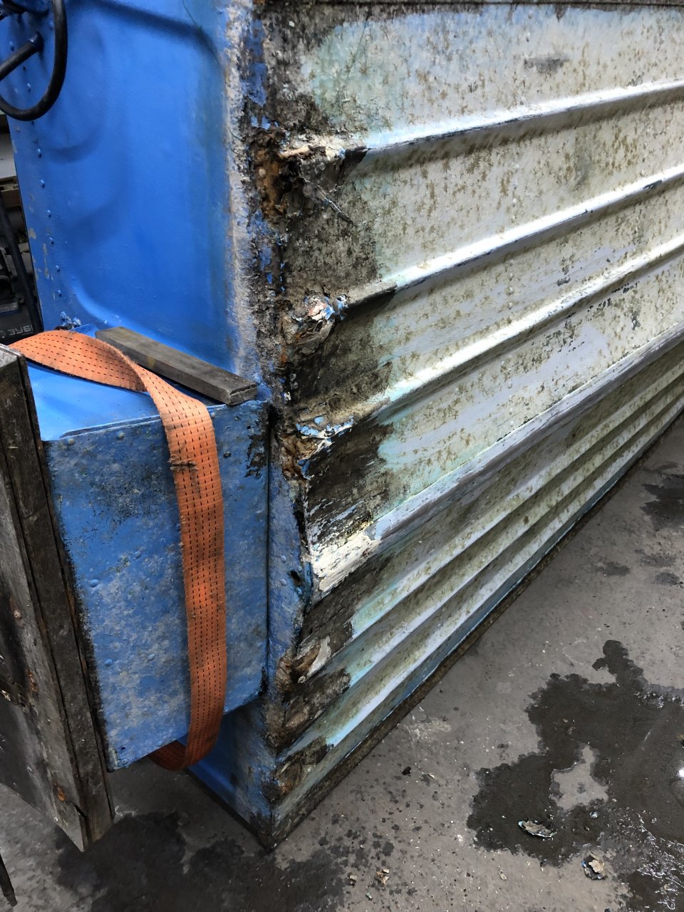

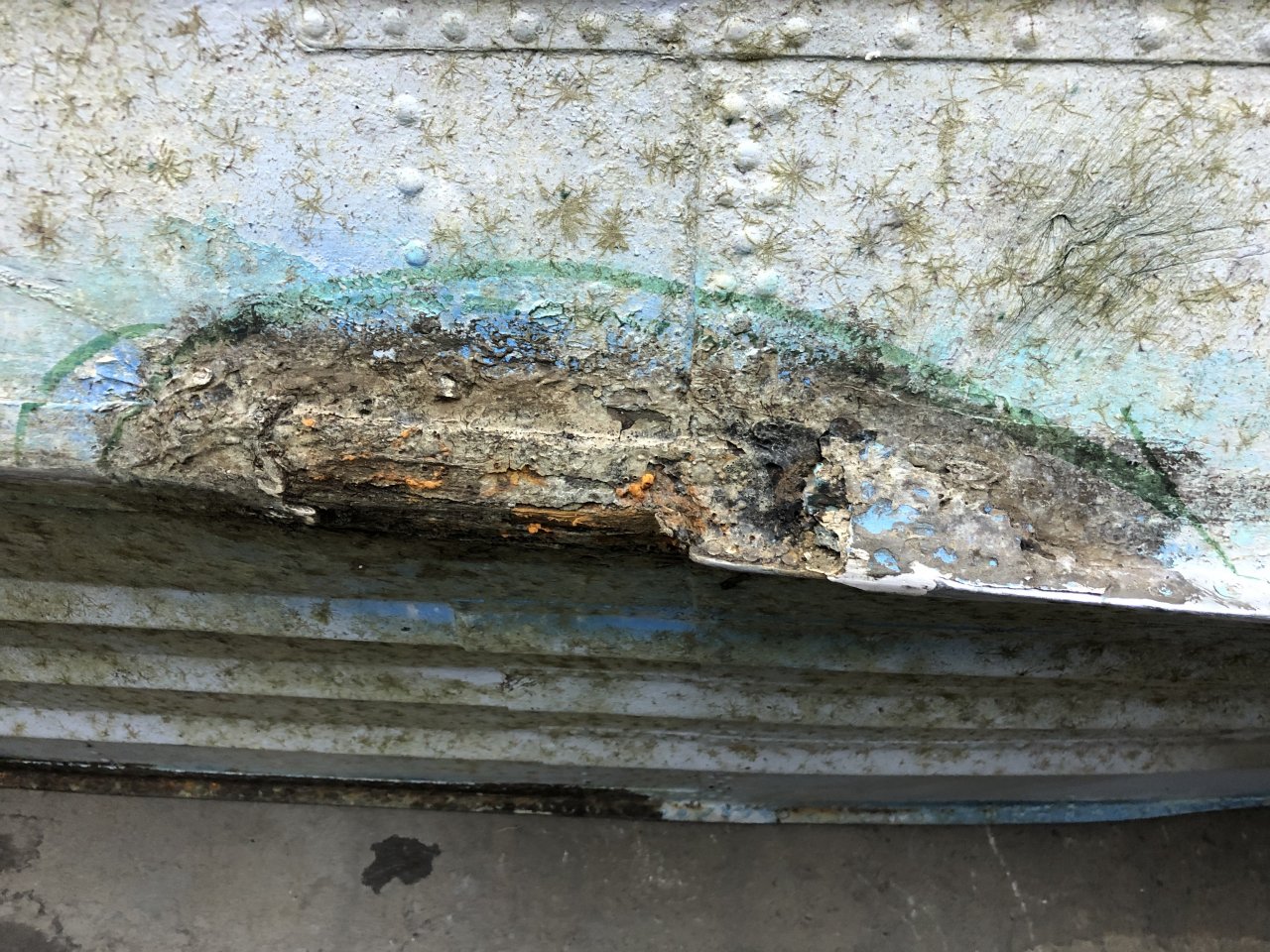

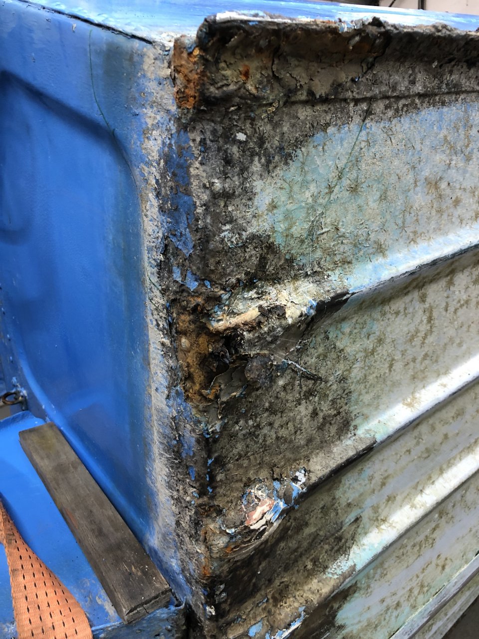

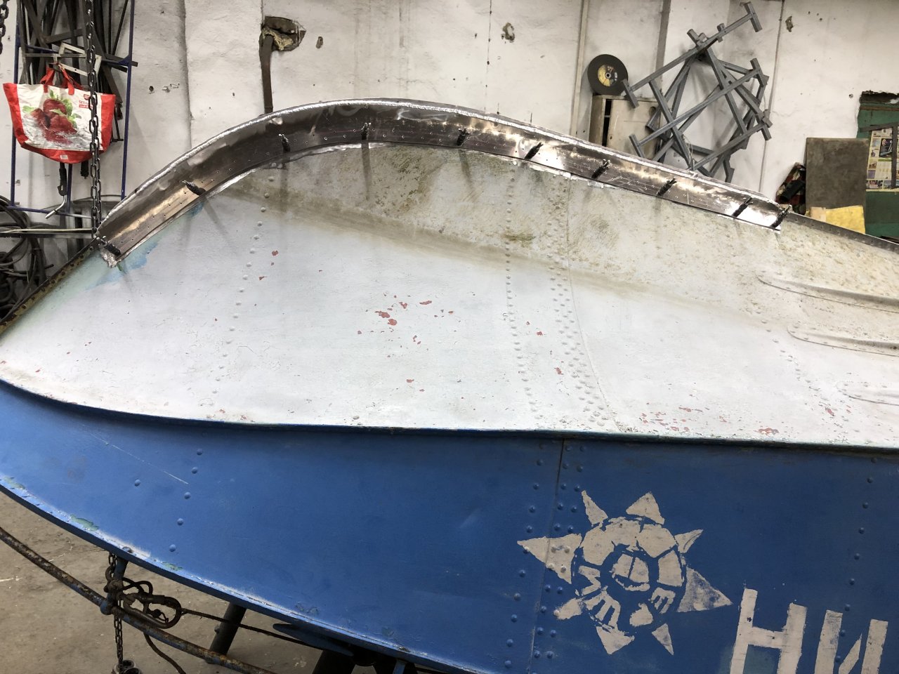

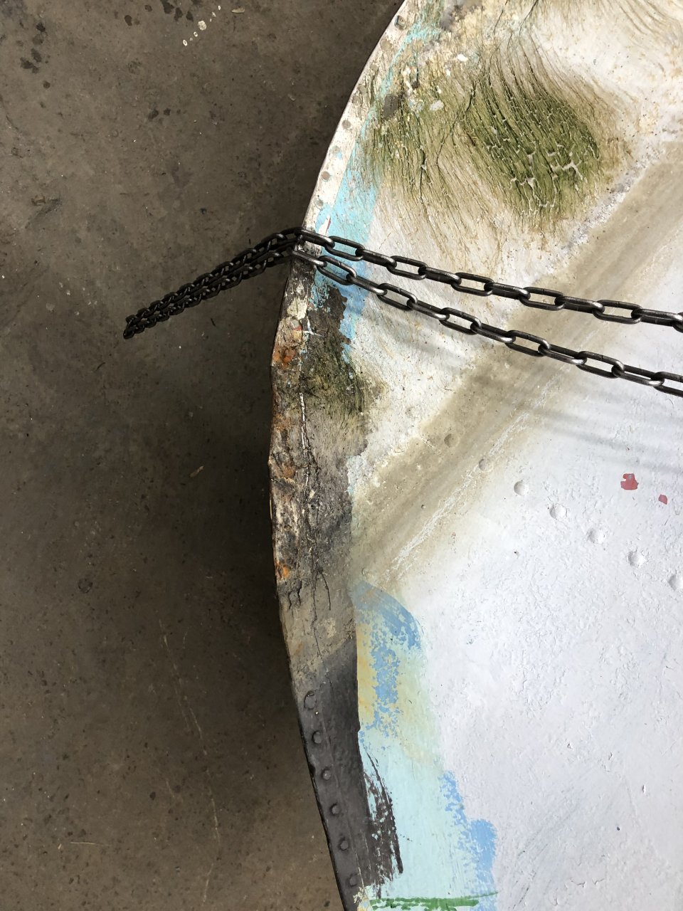

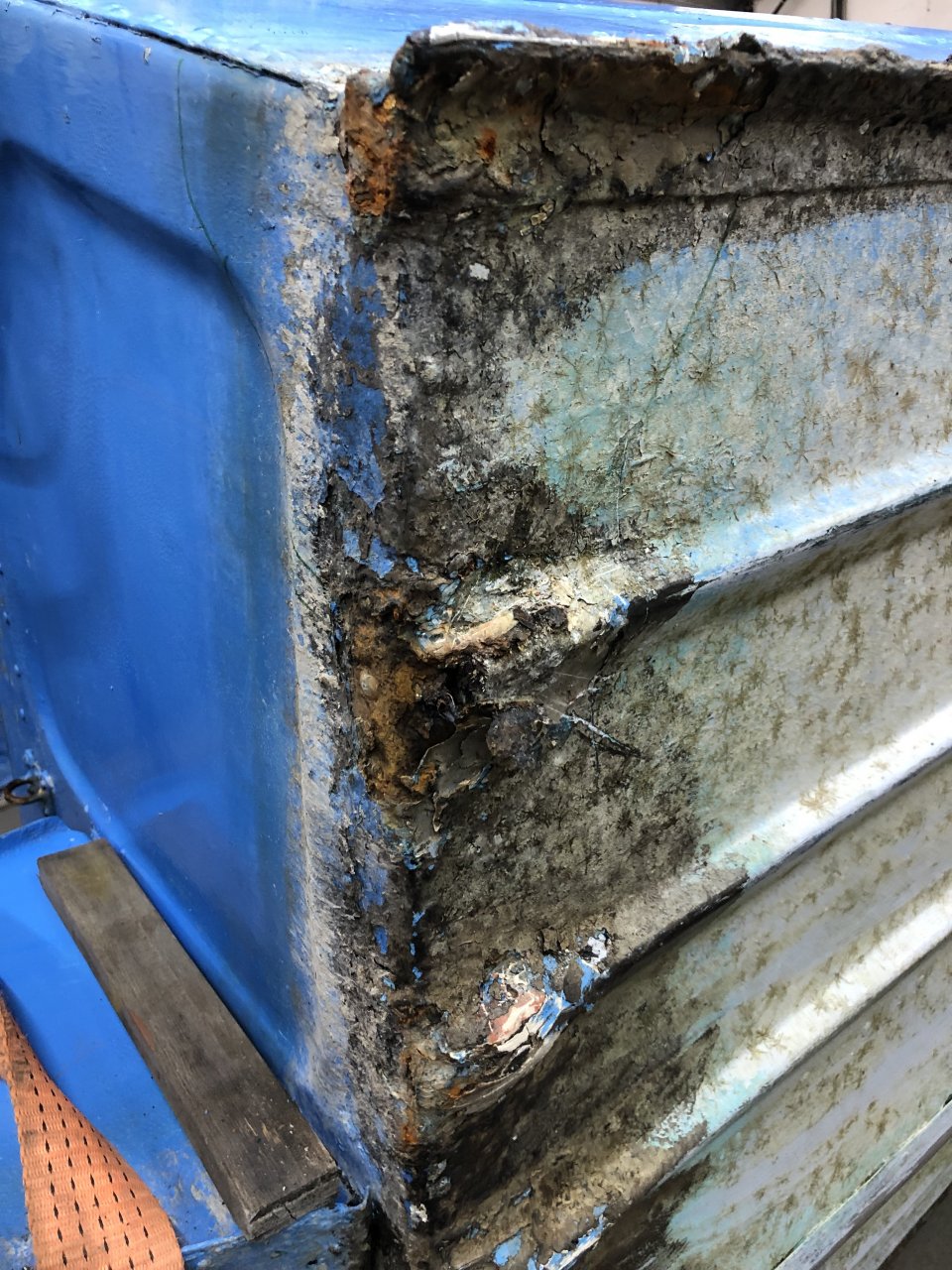

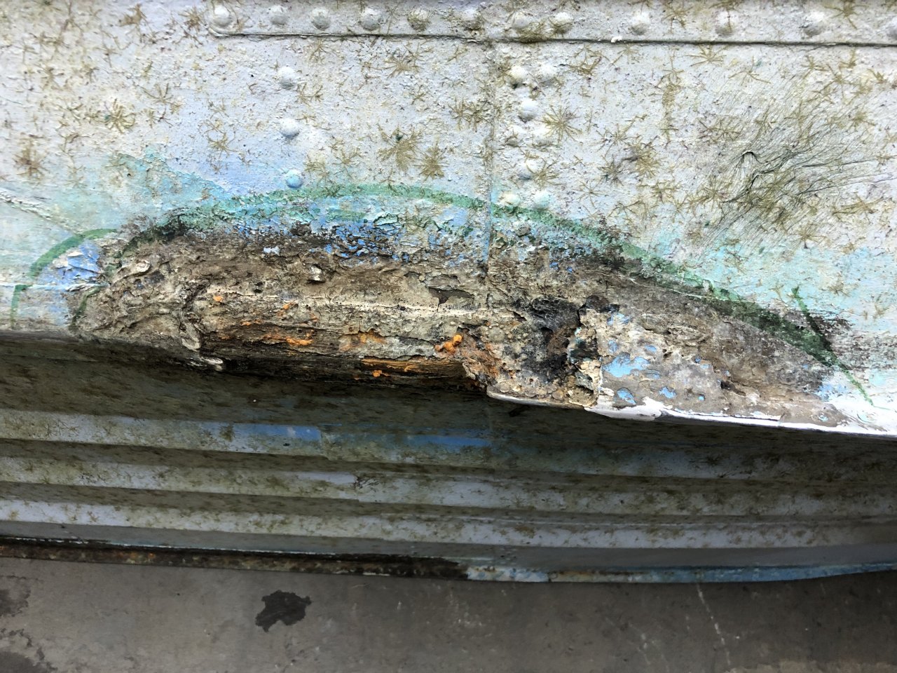

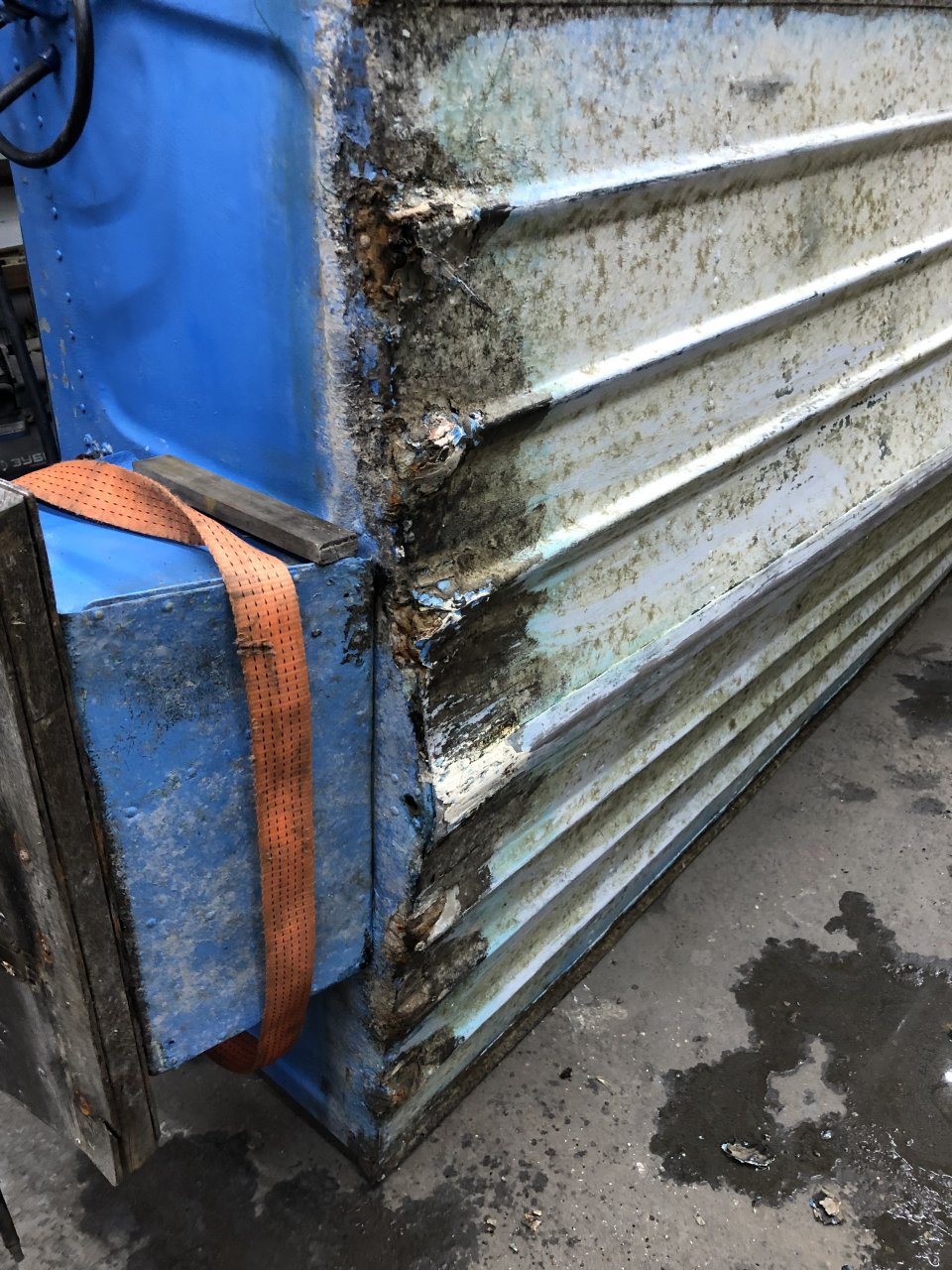

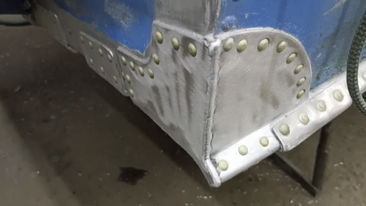

Уголки были полностью сгнившие, как и самолётик и скуловые обводы. В общем всё заманил, слова Богу, дюраль не пострадал.

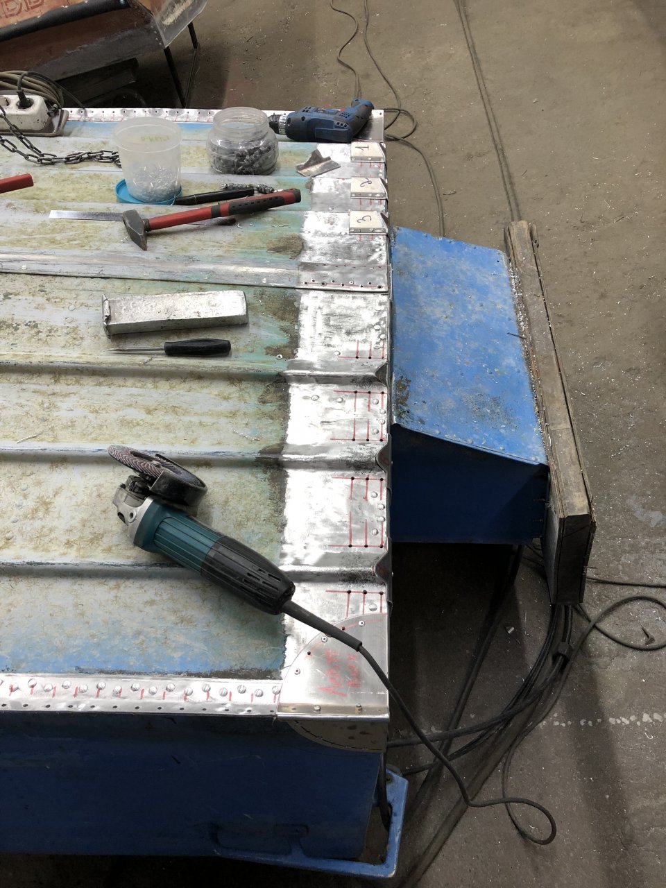

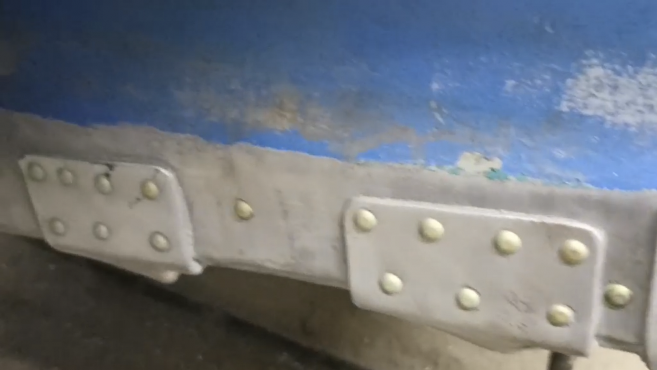

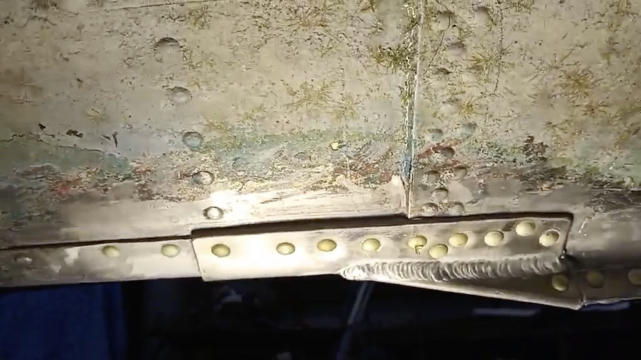

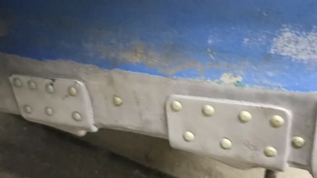

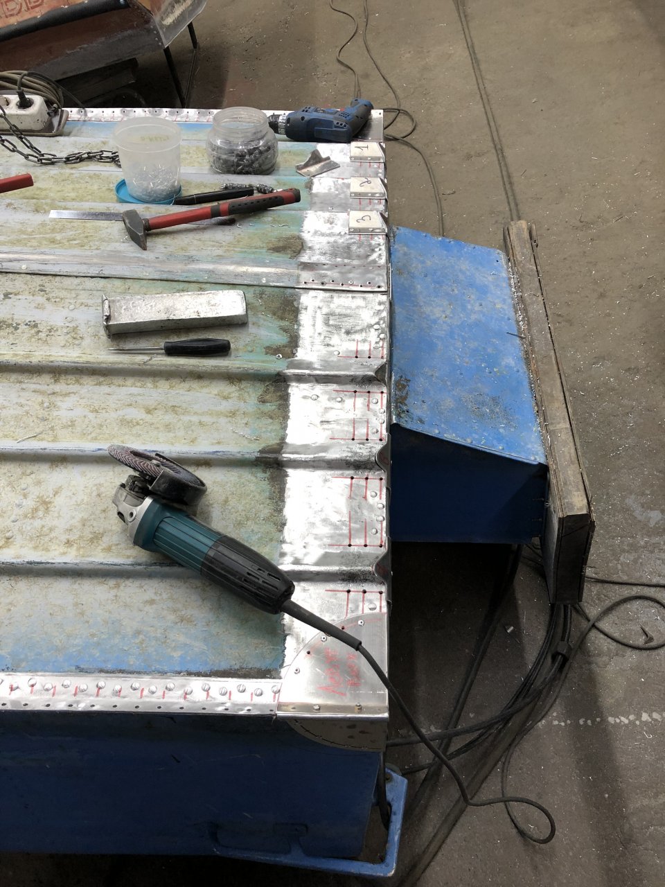

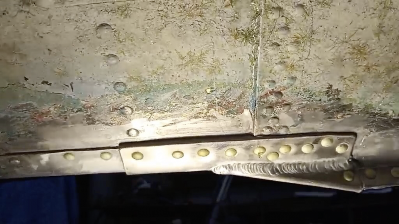

Процесс примерки уголков и усиленного киля.

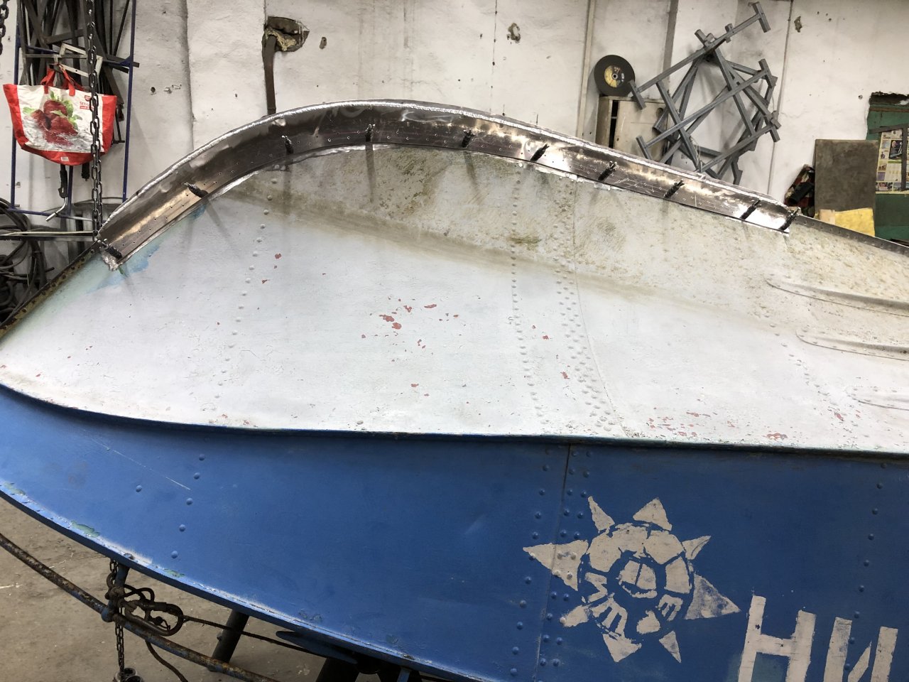

Уголки получились монументальные. Но зато крепкие)

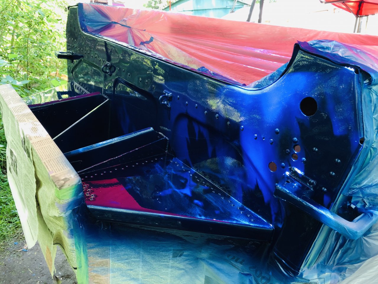

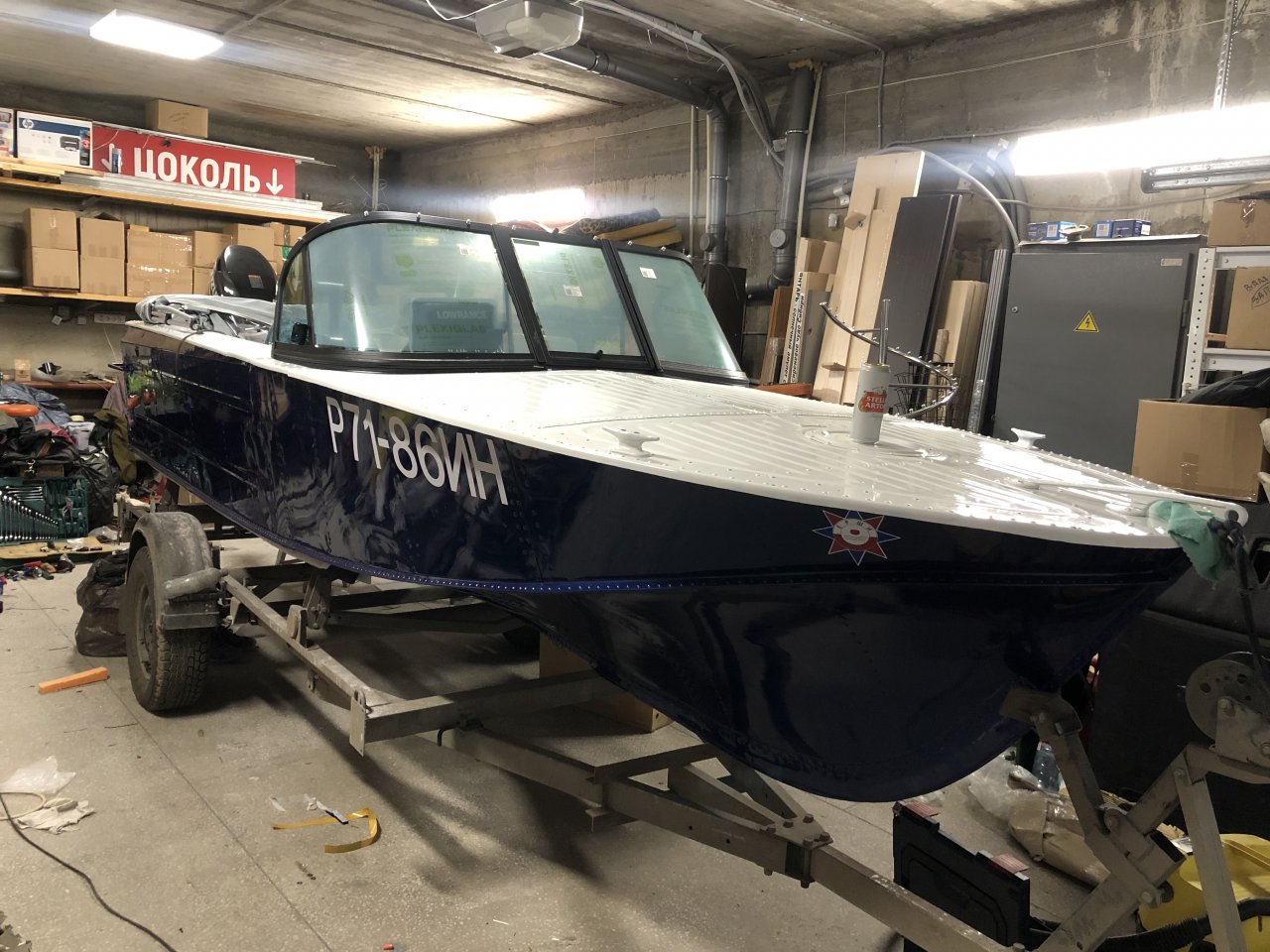

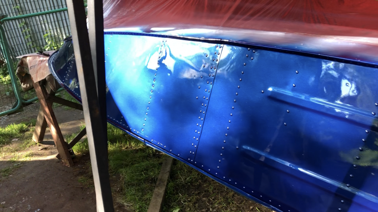

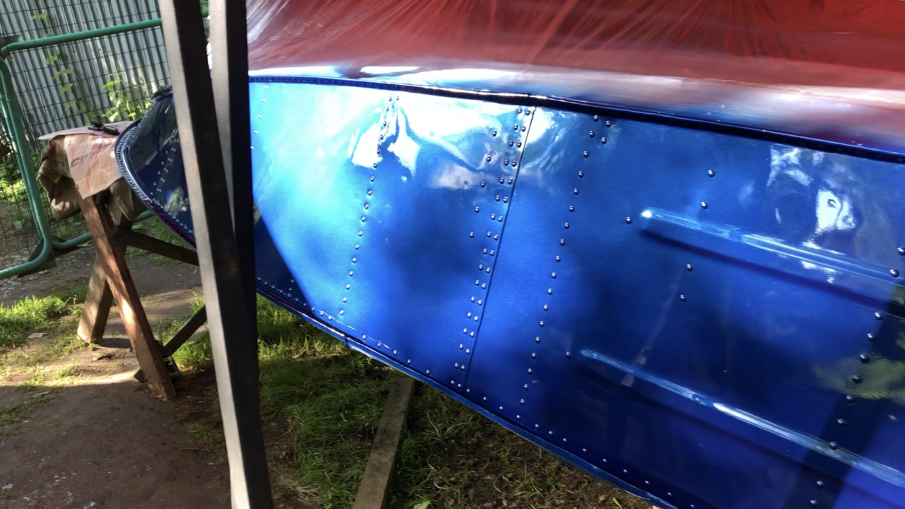

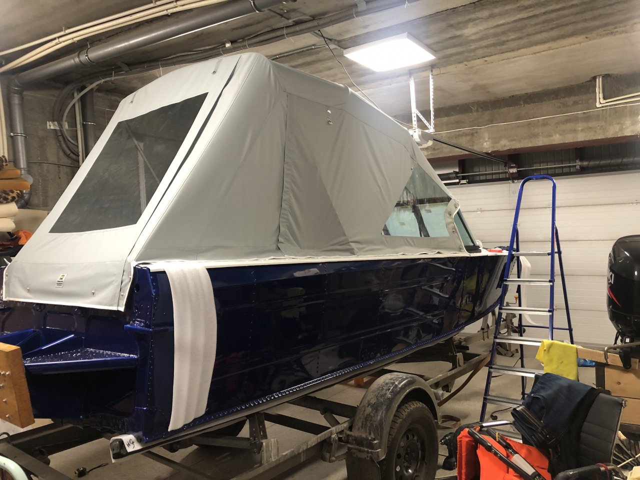

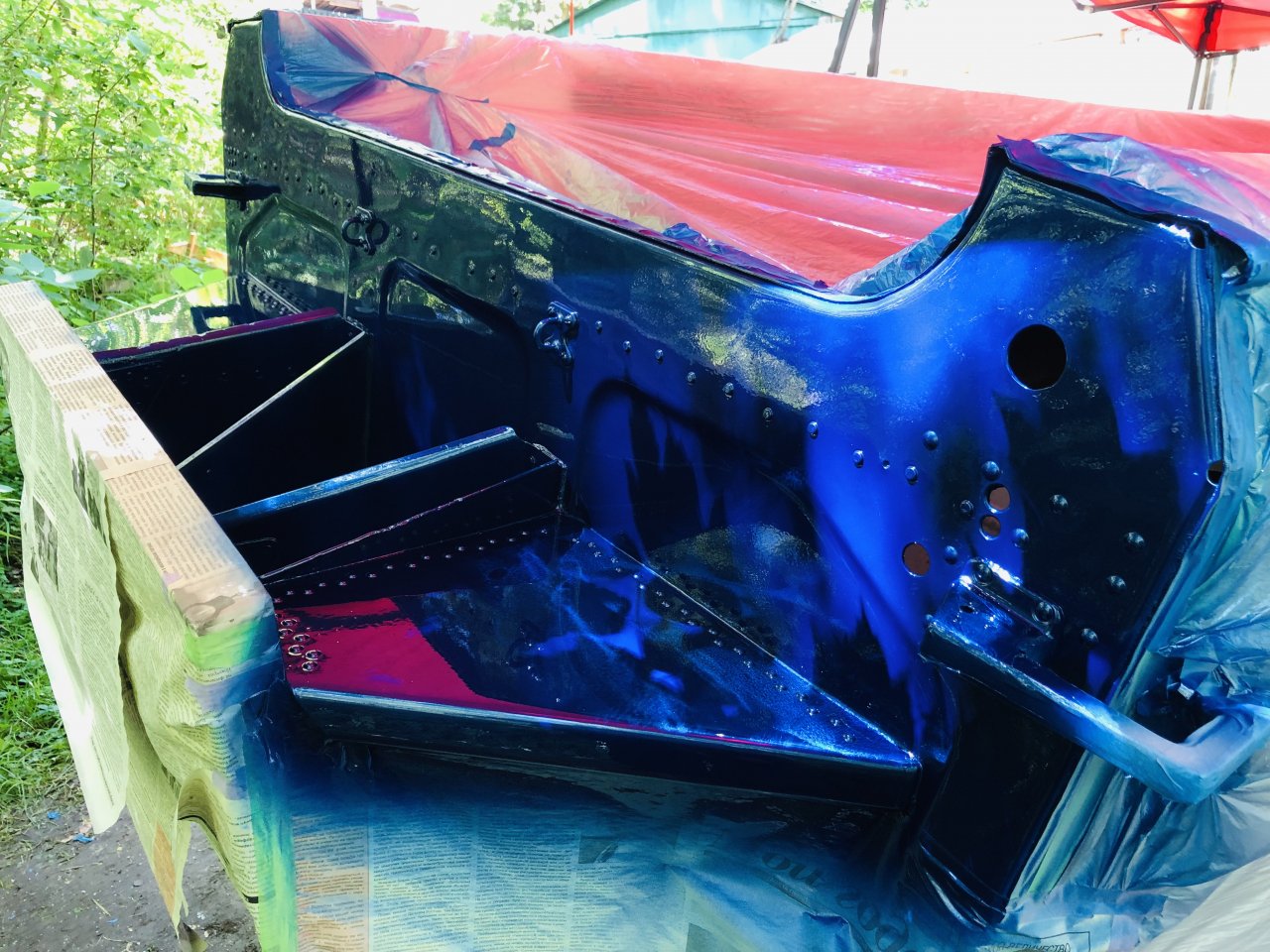

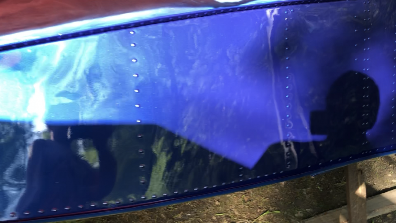

Далее был долгий и нудный процесс очистки от старой краски. Использовал смывку, сколько банок ушло, подсчитать сложно. Но думаю по цене вышло то же самое, что отпескоструить. Зато металл весь целый. Заказал стекло и тент от лодки 44. И готовился к покраске. Красил сам, в лесу) жаль видео не знаю как прикрепить. Цвет металлик комбинированный с белым.

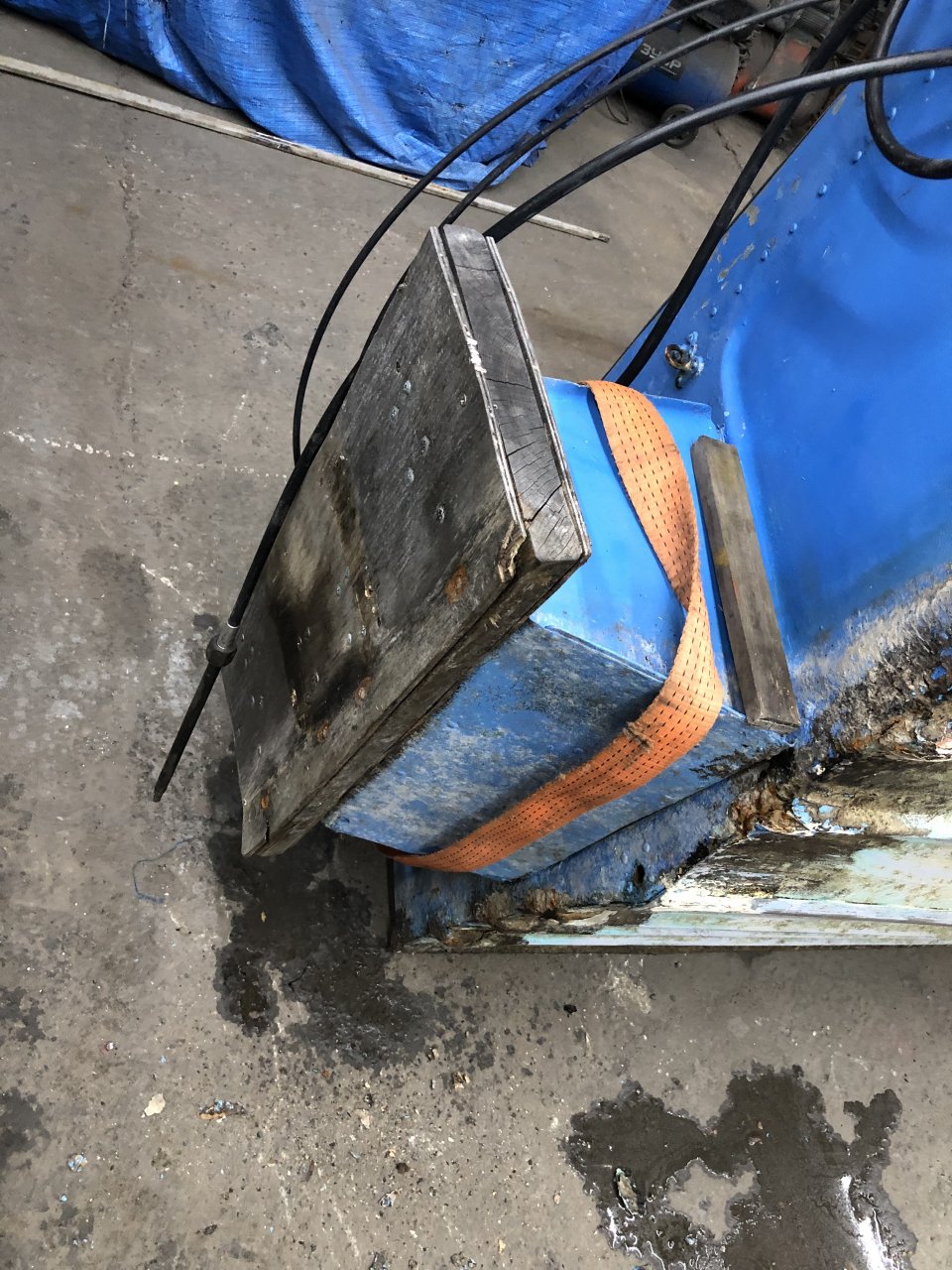

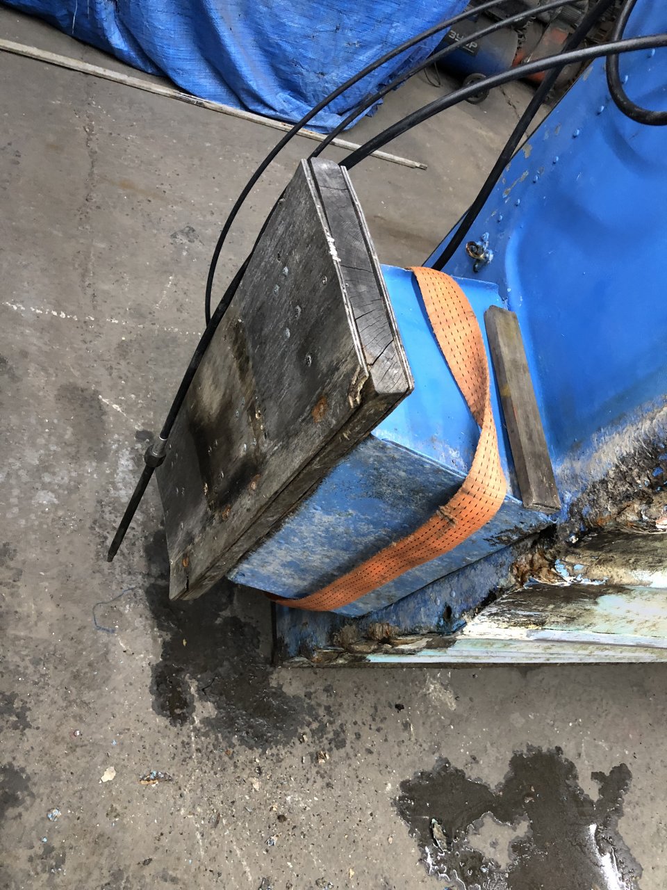

Небольшое усиление транца, да и к мотору подходить удобно

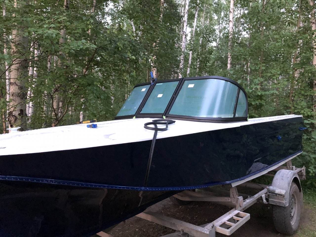

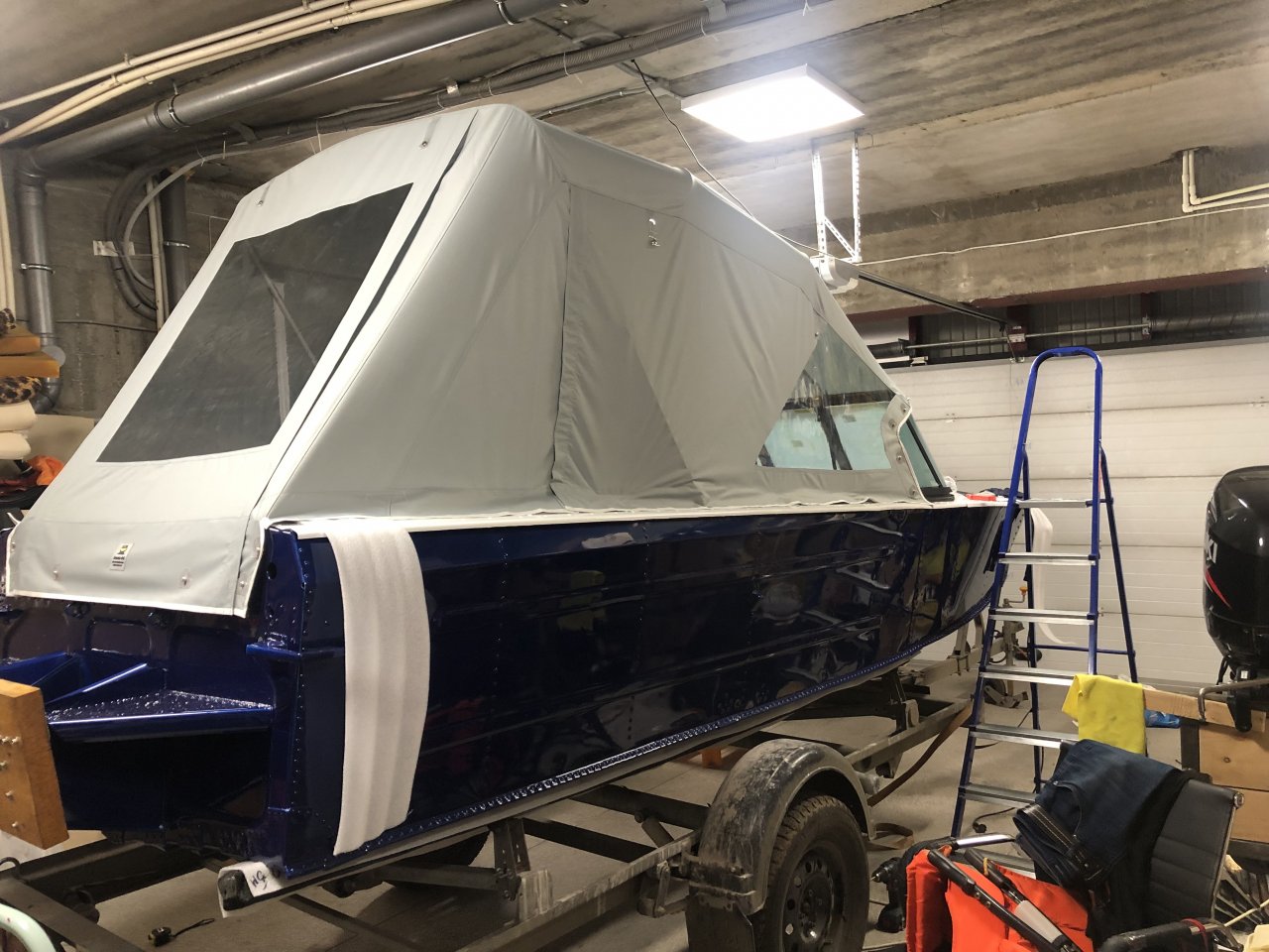

В общем первые примерки стекла и тента. Готовлюсь спускать на воду

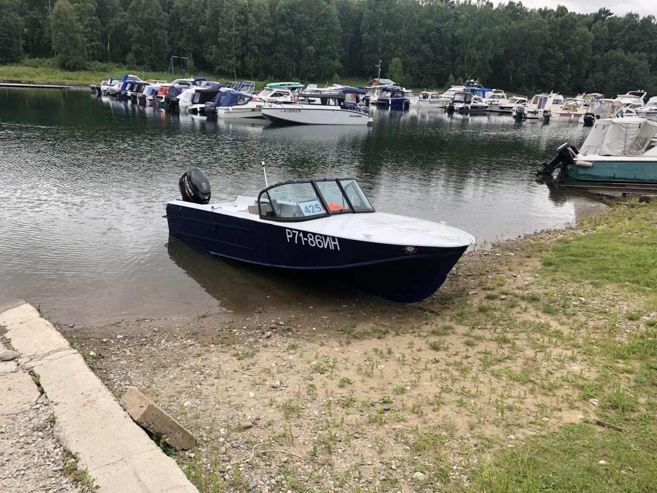

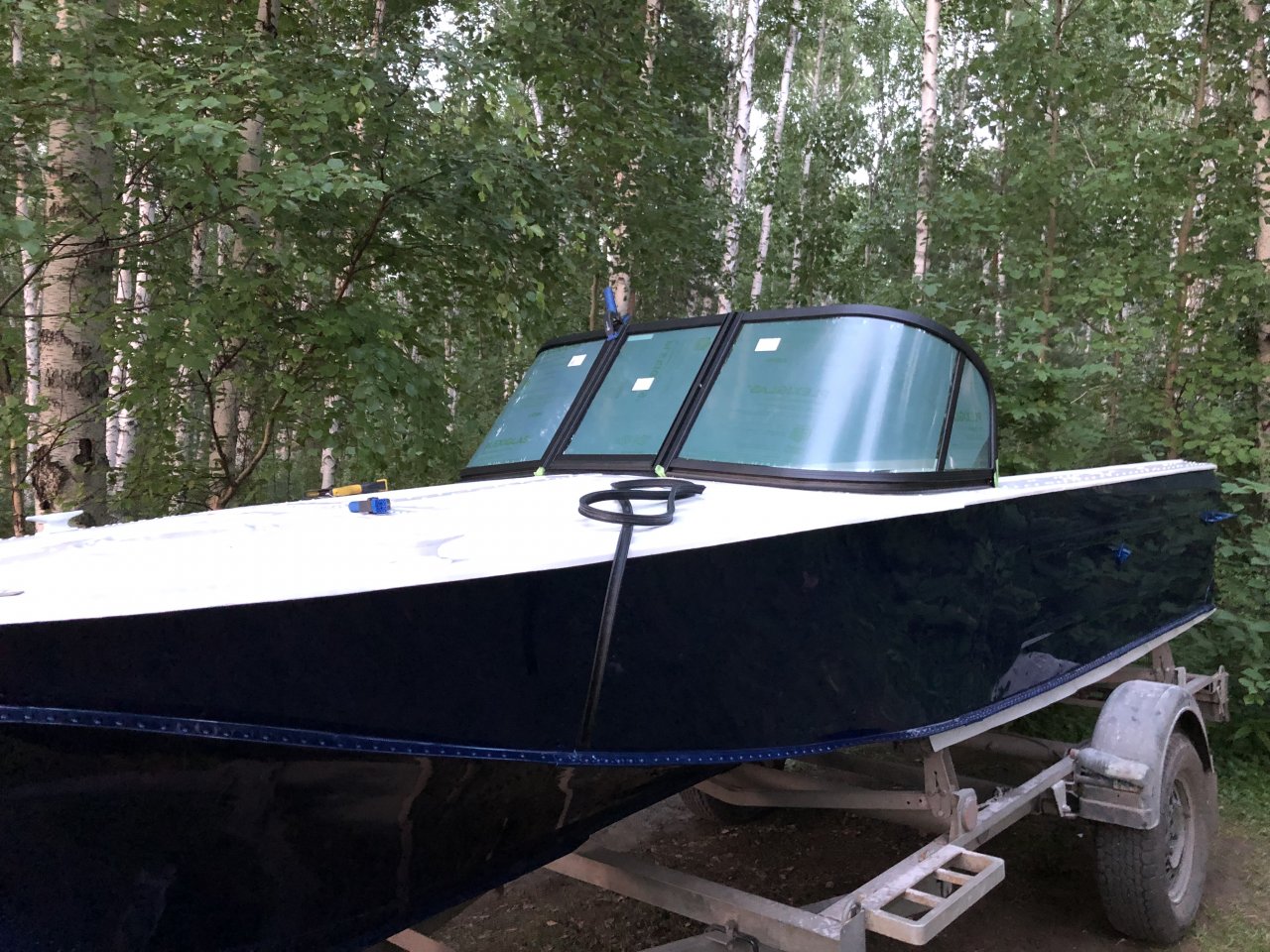

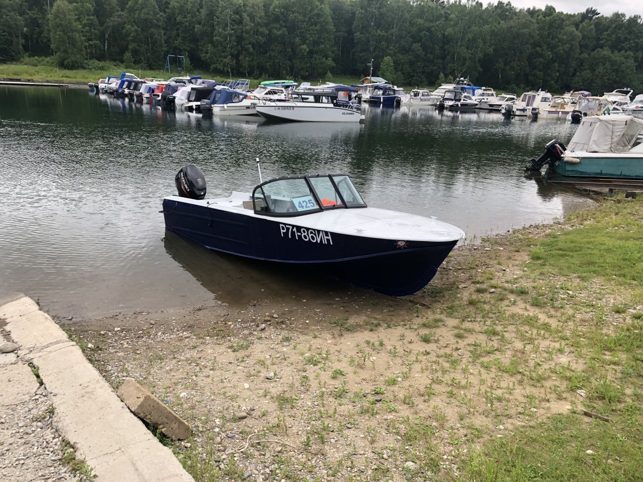

В общем, можно перейти и к сути вопроса. Навесил мотор. Изначально на 1-1,5 см ниже уровня киля. Винт на моторе стоял с 13 шагом. Первая поездка показала перекрут. 6000 об, скорость 45. Но самое главное, при скорости 38-40 лодка прилипает к воде и начинает дико рыскать. Трим не помогает. Ставлю 14й винт и поднимаю мотор выше на два отверстия. Теперь примерно кавитационная плита выше уровня днища на 1,5 см. Появляются большие брызги из под мотора, и использование трима почти не возможно. Начинается прохват воздуха. Залипание лодки никуда не уходит. Скорость не изменена. Подскажите, может кто сталкивался. В чём может быть проблема, как бороться с этим зловещим залипанием лодки?

Опусти мотор на 3 см ниже киля, посмотри что будет. У меня на прогрессе 2м Суза дф60 отодвинута от транца на 15см и АКП ниже киля на 4см, если ставитть мотор выше, лодка липнет носом.

Ок, буду пробовать. Пилить транцевую доску придётся (((

Высота подвески мотора на выносной транец, зависит от выноса (длинны выноса транца)
Примерно на каждый см выноса, подъем на 1.3мм.
Пример:
Транец с выносом 30см, поднимаем мотор +40мм.
50см +65мм.
70см + 90мм.
Этот подъем не зависит от остальных параметров, и привязан только к выносу транца.
Для обычных алюминиевых винтов (для упрощения понимания без транца) лучше опускать как рекомендует производитель до -25мм.
Для стальных винтов, можно и нужно поднимать экспериментальным путем, пока не будет прихватов в поворотах, и высота подъема будет завесить от многих факторов:
Диаметр винта.
Развитость интерцепторов.
Килеватость.
Энерговооруженность в кг/л.с
Наличие и размер/форма гидролыжы.
Загрузка и продольная развесовка.

Вот моя логика тоже подсказывала поднимать мотор. Но приподняв мотор на 1.5 - 2 см выше, ситуация не исправилась и пользование тримом стало невозможным. Чуть приподнимаешь мотор, начинается прохват

Ну эти цифры не я придумал. На форумах много об этом обсуждалось. Надо пробовать.
Нужны более подробные , более крупные фотки . Меня интересует толщина накладок и как организован стык по днищу , а также по кильгарде , какой метал , на нержу похоже ?
Подожди пилить , семь раз отмерить сначало нужно .
Все делал Из амг толщиной 2мм
