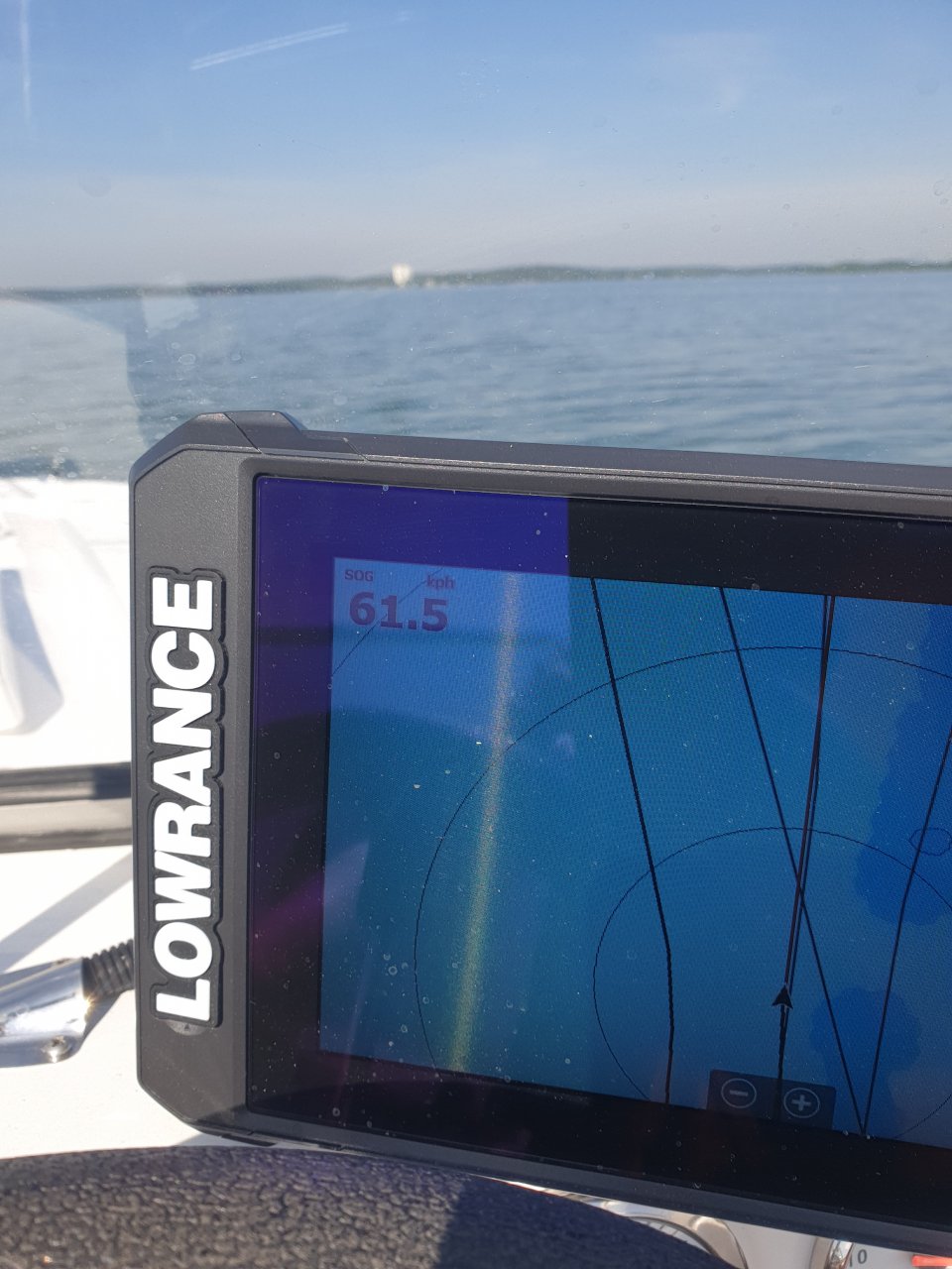

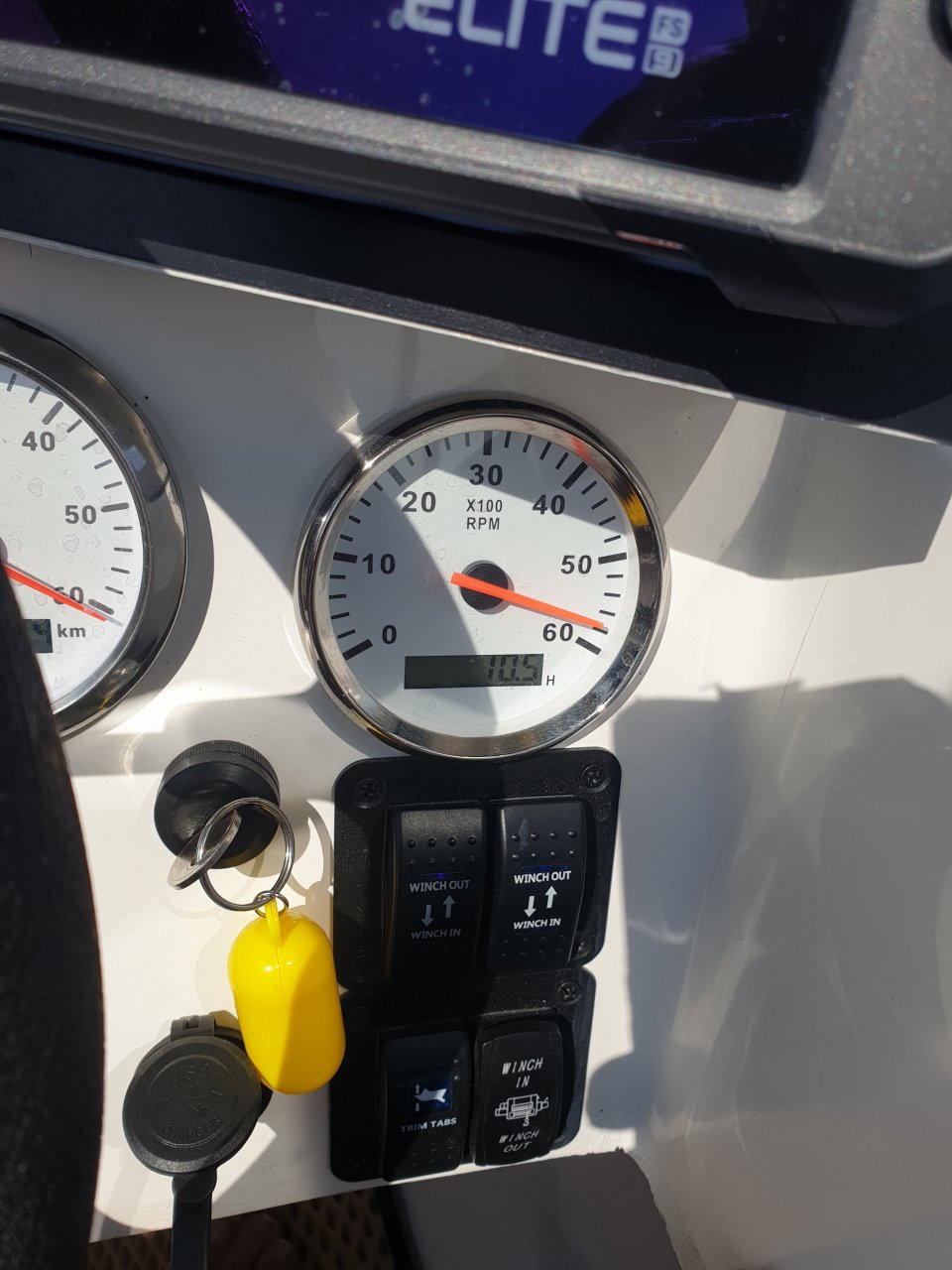

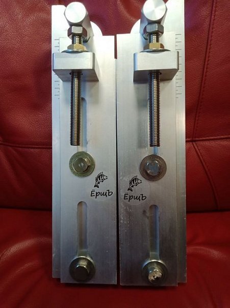

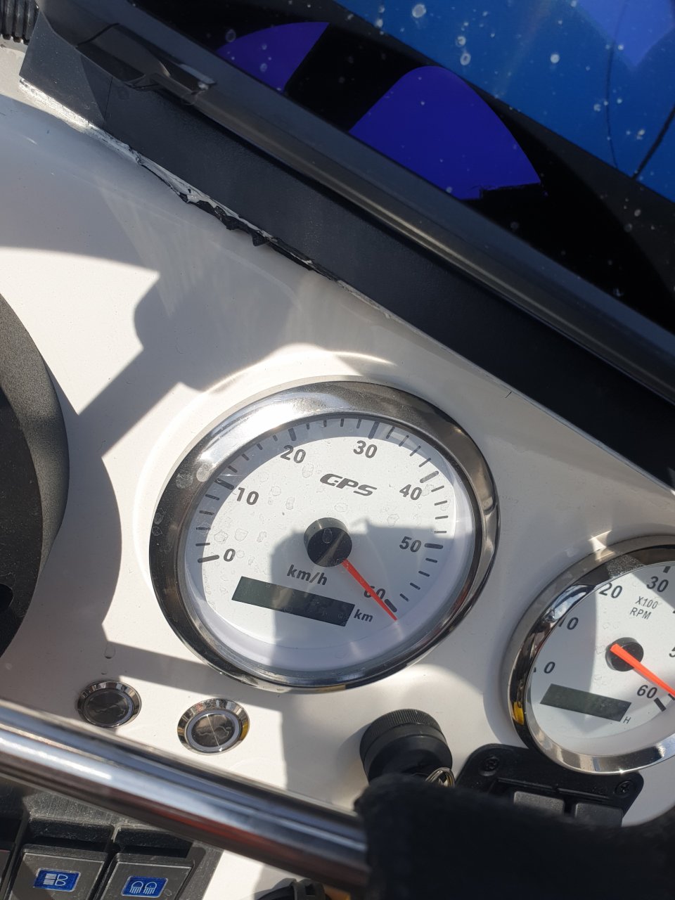

Мотор поднял на одно отверстие выше 20мм
60км/ч по эхолоту 62км/ч по спидометру, 5500- 5600об
Расход 27на 100км , да пусть и 30 на 100, устраивает
Все показатели близки к моим. У меня скорость вдвоём 58 км/ч, обороты такие же, расход такой же.

Обрезал нах интерцепторы на винте,точнее стачил, увидел 5800об и 61км/ч ,винт нужен 16"шаг,пока похажу на нем, приеду к немцем куплю блек макс

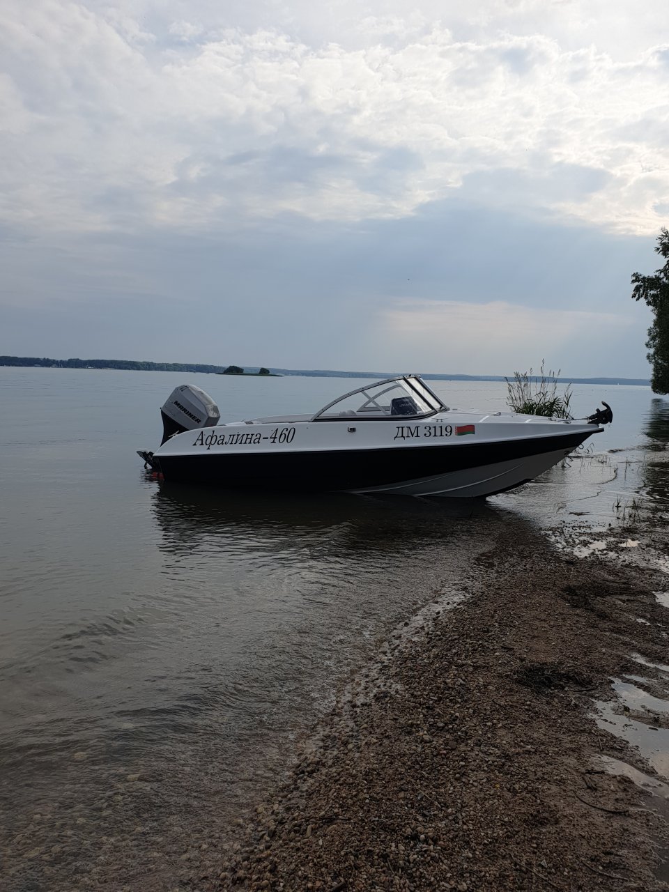

Андрей, поздравляю со спуском! Молодец!
Ощущение, что лодка парит над водой, как на пятке! А может и так на ней?!
Спасибо,
Есче с винтом не определился, пока машину к ТО готовлю
