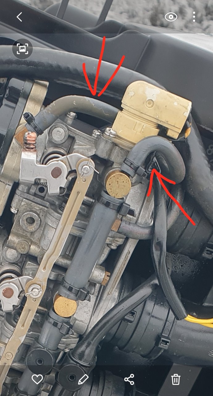

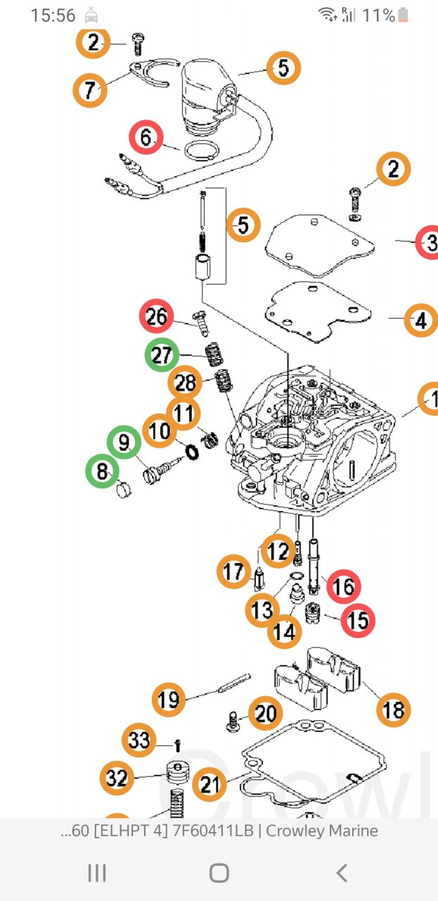

на фото карбы, синхранизацию если делать, надо эти шланги пережимать?вроде надо, ну или кто подскажет,пока я не добрался
Вертикальные не надо, они до заслонок, а тот который сверху можно в момент синхронизации попробовать пережать. Так понимаю это система прайм-старт, на прогретом не должно влиять. Система настройки хорошо сделана, подпружиненными винтами.

Так доберусь , разберу, всеравно мыть , точно потом скажу, но в хонде в мануале видел что пережимают
Надо понять куда идут каналы от шлангов, если за заслонки не уходят, влияния не должно оказывать. При синхронизации ориентируются на разряжение за заслонками и настраивают чтобы было одинаково, всё что до заслонки не влияет.

Если приблизеть, то видно, что каналы идут от обаготителя электронного

в этом моторе зачем это ,непонятно

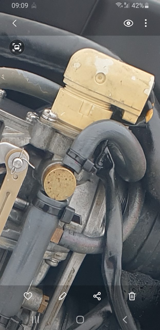

Тут по другому он работает. Когда мотор не работает, игла под этой белой штукой, поднимается и открывает канал обогатителя. После запуска мотора, напряжение подается на термоэлемент, он нагревает маленький такой термостат, который в свою очередь закрывает иглу. На деле это выглядит так, при запуске мотор поднимает обороты и по мере прогрева плавно опускает до хх.

Хммм, точно? Тогда на нем постоянно должно быть напряжениие , иначе при глушении мотора и сразу если завести ,то обаготитель будет открыт,должен этот этемент как то знать температуру двигателя, или есче что то ,иначе через 30минут простоя , опять открыт будет , но допустим в жару нах это ненадо, и так заведется
Может нажатием на ключь он резко открывается, идет обогащение,для запуска, а потом просто он ненужен? Так может быть?

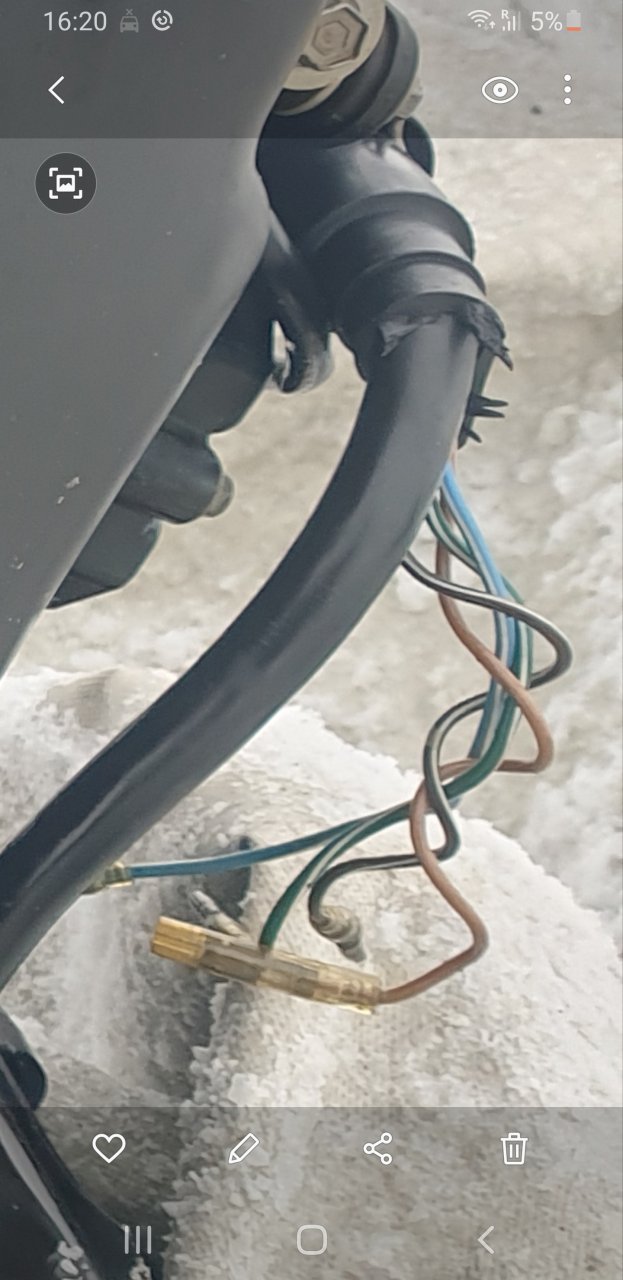

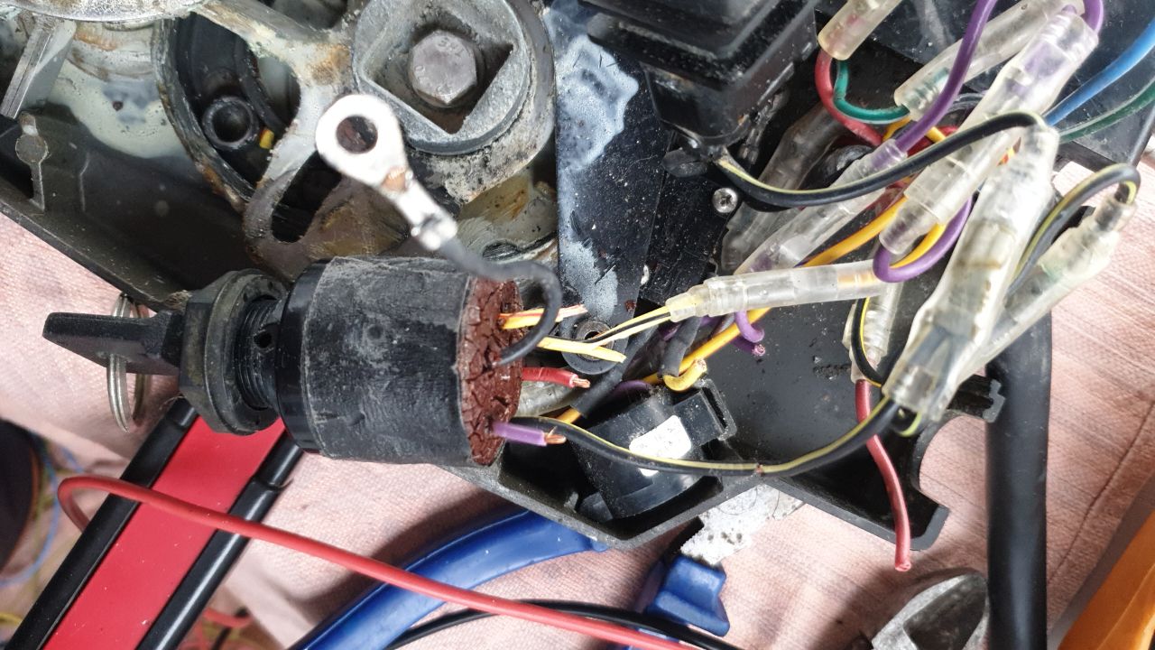

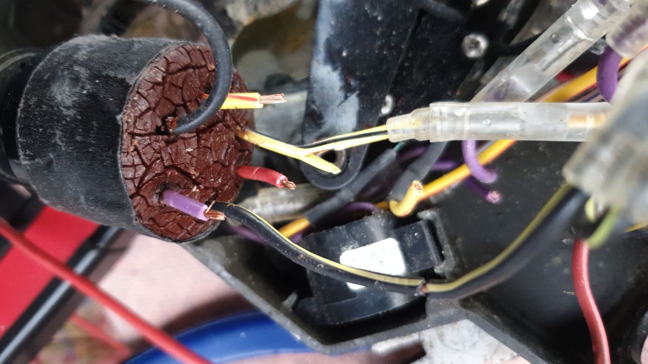

Можно по электросхеме посмотреть. У меня на ямахе именно так подключен к генераторной катушке. Может у 4Т и по-другому.
В штатном замке, на подсо при нажатии идет,желтый с тонкой черной полосой

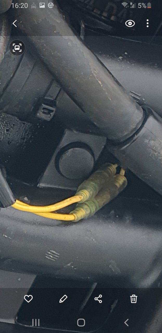

А к этому клапану идут желтые точнее на фото это от него, к нему невидно, но в отдельных проводах этого цвета нет, значит это клапан не термо, а открыт закрыт, схемы нет

Если это так, то и в хонде он при нажатии ключа просто открывается, судя по каналу , прям с поплавочной камеры берет, тоесть, нет питания закрыт, логично? Нет богатой смеси, подал питание открылся, обогатил смесь , завелся, дальше нах ненужен, питание убрали он закрылся
Теперь если это термоклапон, если это так то он моментально неоткроется , ему надо время , в таком случии он нах ненужен , просто глупо
Но может он и открыт , в таком случии когда мотор холодный ,на него питание , и пошла обогащенная смесь , питание пропало он открылся, хорошо , но глупо как то, на нем постоянно должно быть напряжения , тогда этот узел ненадёжный, т.к. если капут придет, то просто никуда неуедишь, и есче, я уже писал, он должен как то понимать температуру двигателя, карбы холодные , в них холодный бензин,

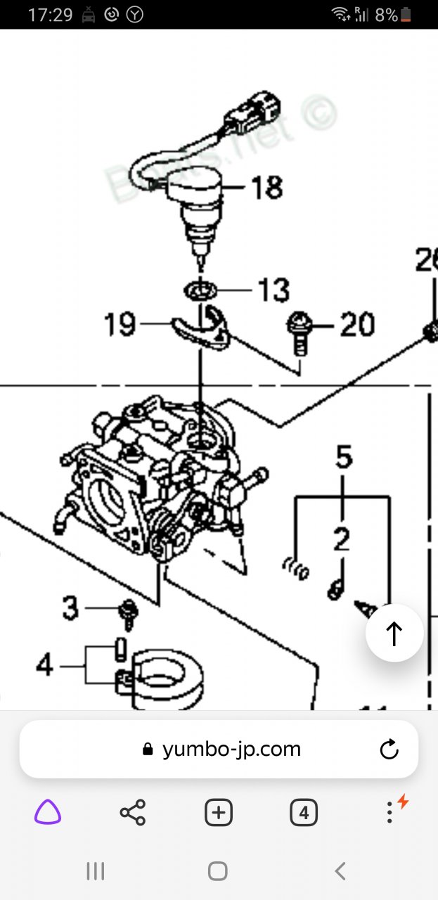

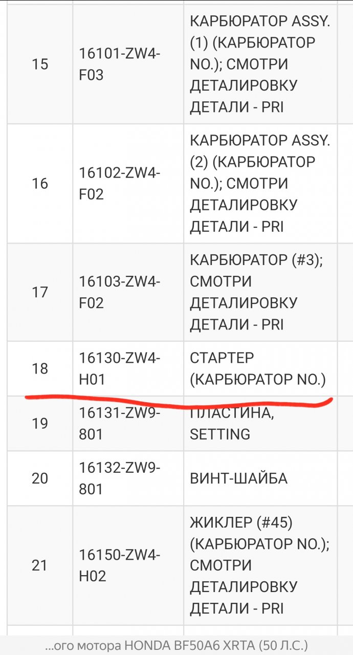

В хонде на фото тот же принцеп, что и у меня в mariner, и под номером 18 его даже обозвали ,,,стартер,, вобщем в места салинойда ,вкорячили его, походу это обыкновенный клапон, а не термо

Или я лоханулся, и судя по этому фото клапан стоит напротив иглы ,которая на поплавке, хммм, нам же надо как то бенз подать выше уровня, может он нажимает например с верху на иглу, стартер маслает , насос качает, давление создается, и вверх бенз идет , далее по трубкам и в другие карбы, так может быть?

Или отдельный канал до иглы, точно , так логичней, не будет перелива по каналом и жиклерам в сам карб, уровень держит запертая иголка , стартер маслает давление создается, этот электроклапан открывает, бенз идет вверх, при этом уровень не меняется в поплавочной камере, вот так наверно правдивей
Ты посматри, уровень где в поплавочной , а где выход от клапана, как в верх бенз пойдет? Его поплавок заперает по уровню карба ,должен тогда быть отдельный канал
