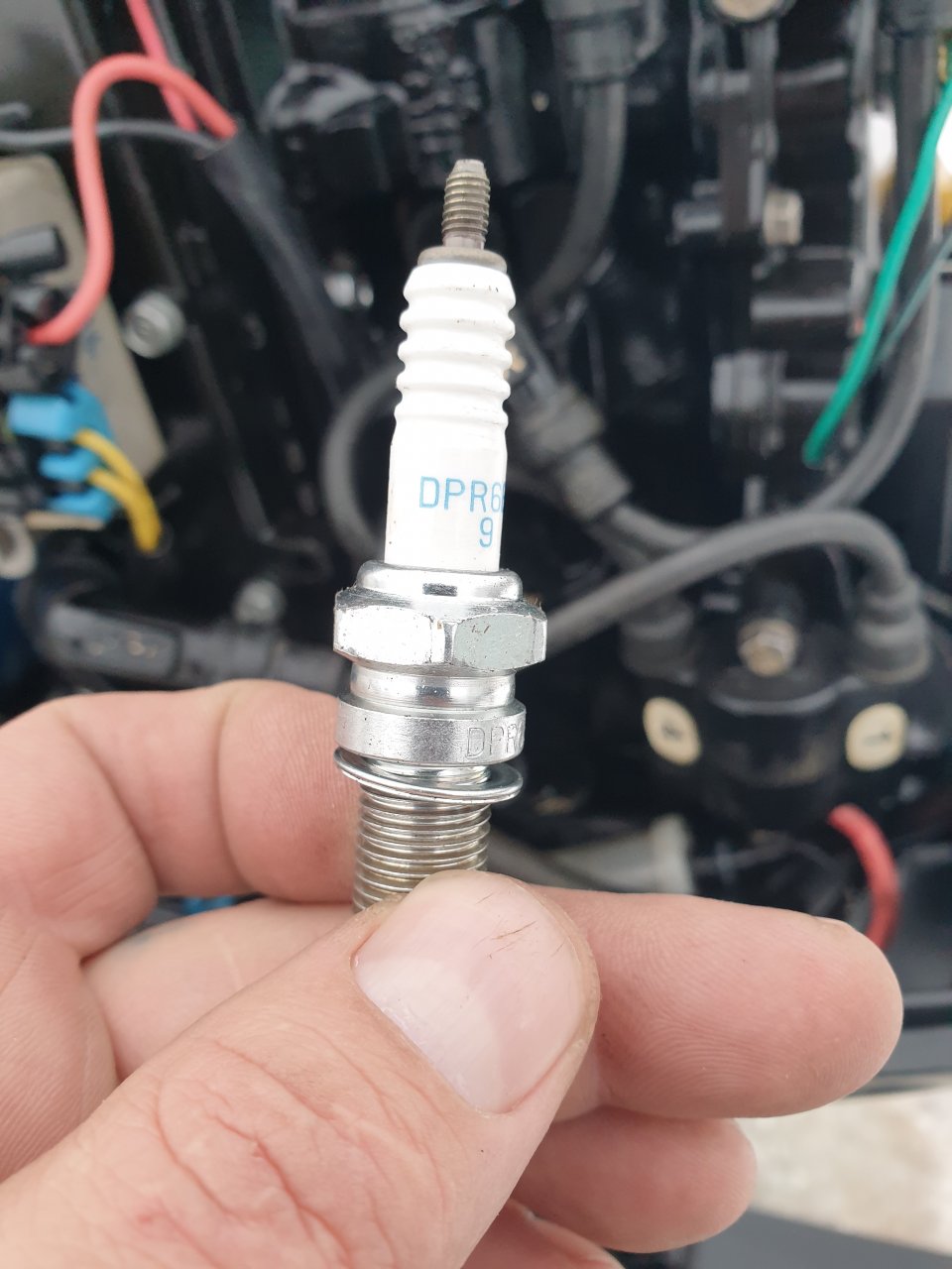

А ты свечной уключик под свечи уже подобрал ???, тонкостенный, ну что бы в свечной колодец влазил. :?Не знаю как в Маринере, а на Меркурии В Штатах делают по принципу "овощь им в помощь или же хрен вам - по нашему ", ну что бы Европейцы туда со своими ключами уже не лазили :yes: специнструмент однако !

У меня подошол от набора ,свеча на фото

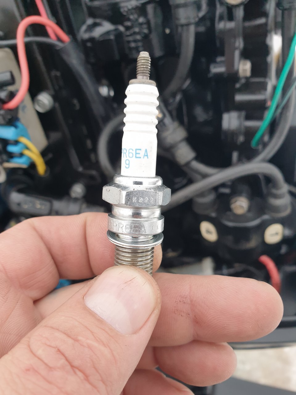

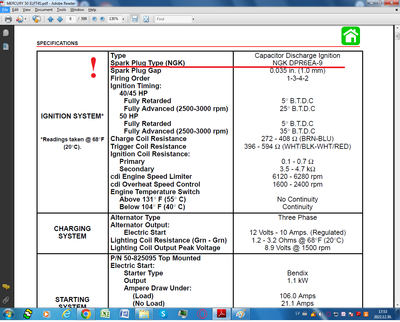

Ну так , какие свечи прописаны?
В моём случае :pardon:
239986
На 18 свечник, лучше заиметь под квадрат 3/8, тк стандартный на 1/2 великоват. У меня на хонде вообще на 14 свеча как карандаш.
Ярослав я уже обзавёлся свечным специнструментом :yes:, просто после покупки мотора у меня глаза на лоб полезли, потому как ни один свечной ключ или голова из набора туда не влазили, Америкосы хитрые, специально свечной колодец сделали таким.
1 889

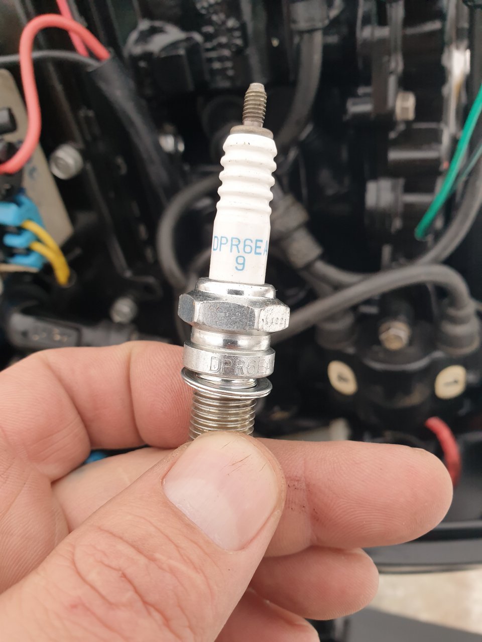

Ну так на фото что я выкидывал , точно такие , одинаковые
NGK литеры не разглядел, поэтому и засомневался, ... старею :?у меня прямо на юбке литеры NGK и далее параметры как на фото в приложении:
1 889
Про запас попозже закажу у немцев, я к стате в гливеце у пшеков гружусь на адам опель, проезжаю ngk керамик завод

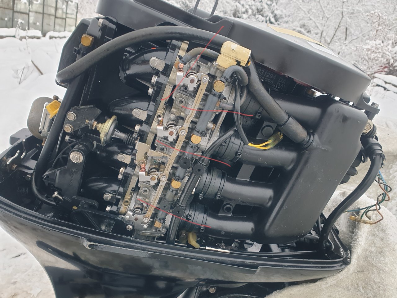

Ярик, подскажи, на фото карбы, синхранизацию если делать, надо эти шланги пережимать?вроде надо, ну или кто подскажет,пока я не добрался

Я пока ещё свой не возил на синхронизацию, поэтому ничего подсказать не могу :oops:
1 889
Зачем возить куда то? Сами дома в бочке или на воде, в хонде проблем небыло, все легко и понятно, тут вроде нужно пережать эти шланги
