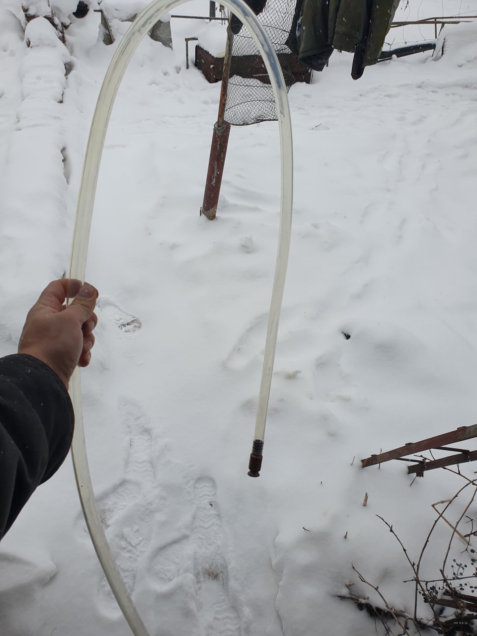

Вот любишь ты Андрей всё блестящее. А вот не будет у тебя такого шланга, что делать будешь?

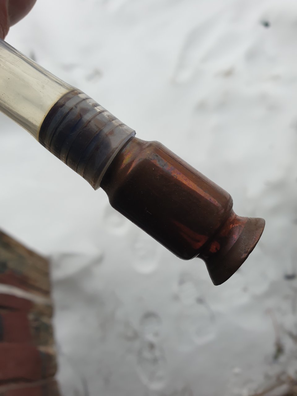

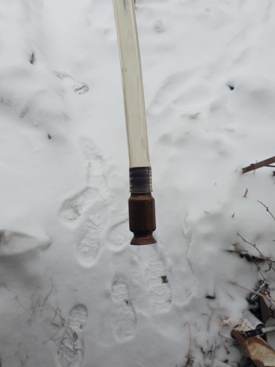

Впервые вижу и дальше то, что с ним делать, резко опустить в емкость, откуда сливаем? Там, что клапан обратный, в этом набалдашнике?
Кажется что то подобное на русфишинге продавали когда то, могу ошибаться.
Лейку из бутылки вырежу, или вобще без лейки залью, в 40мм диаметр как нибуть уже попаду, только с этой стороны дизел т.к. глушак от отопителя сильно жар дает
Да клапан, в виде стеклянного шарика, всавил тресешь а житкость в верх, на али глянь, 3€ вроде стоит

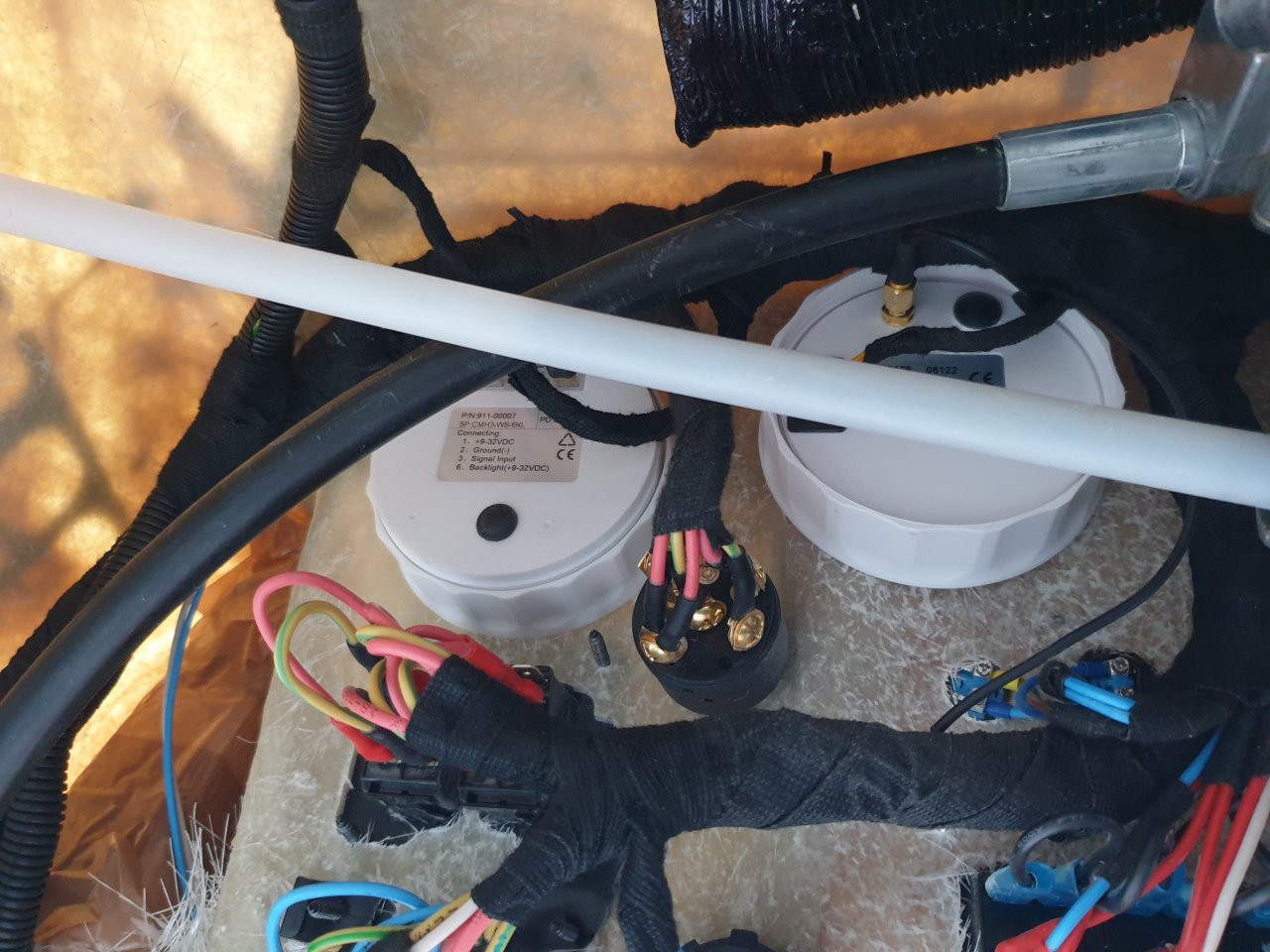

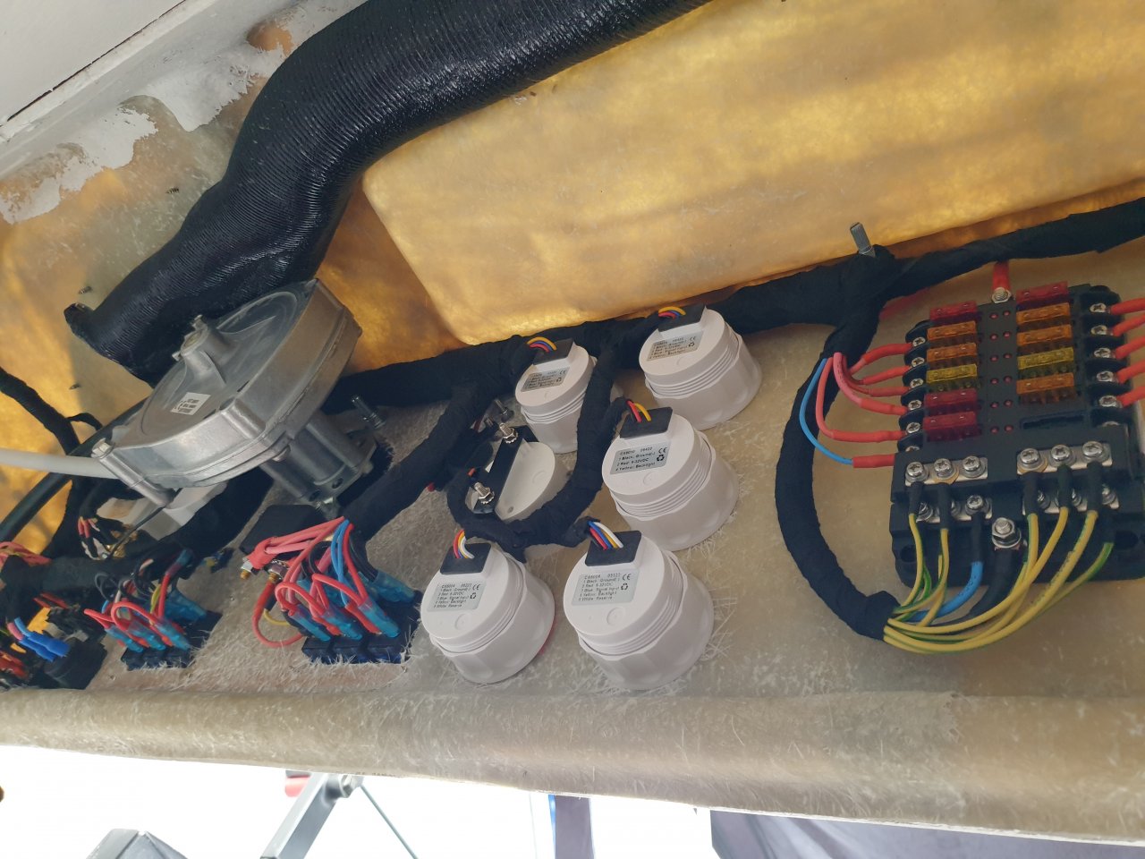

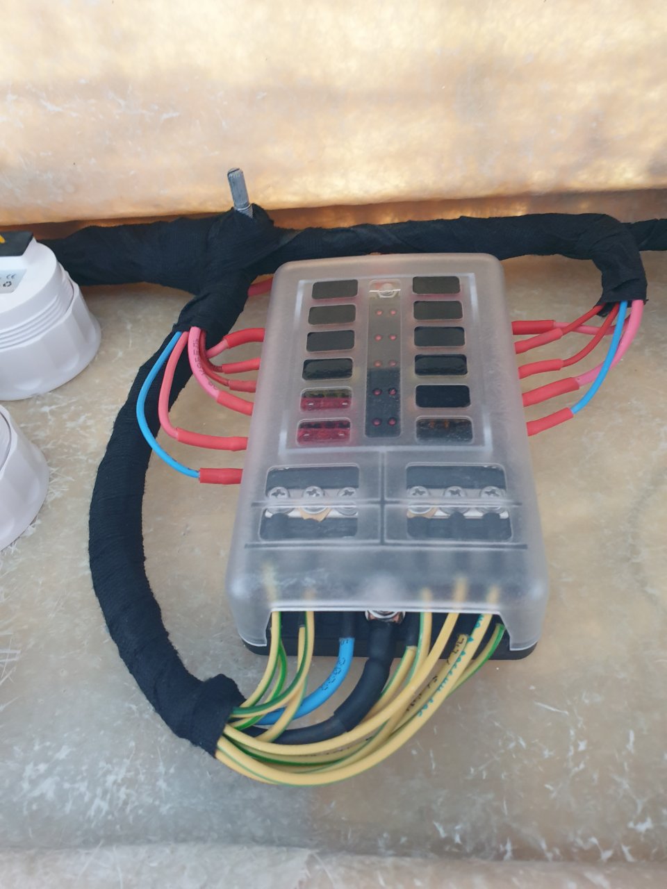

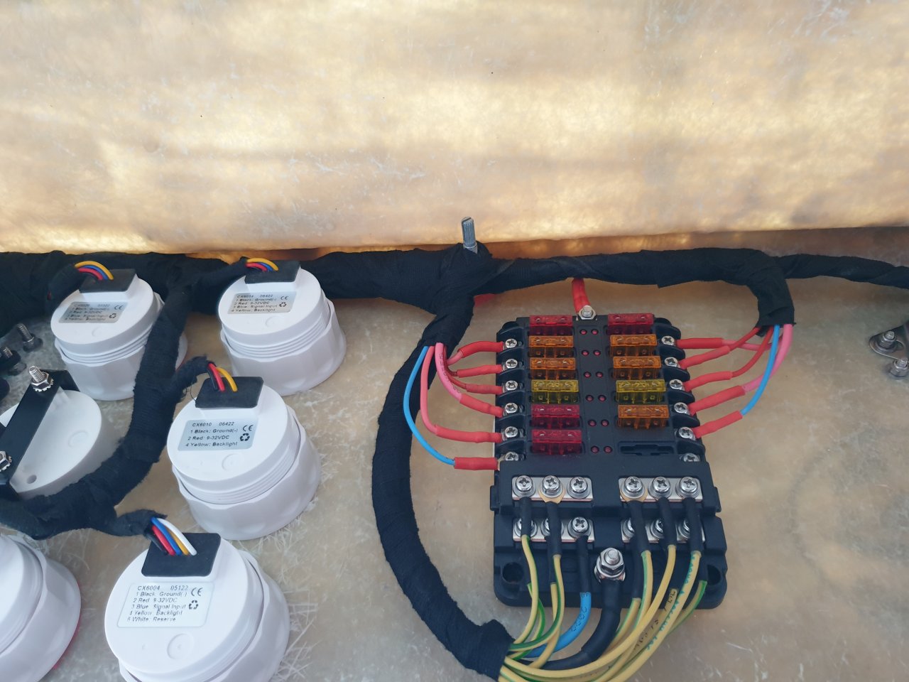

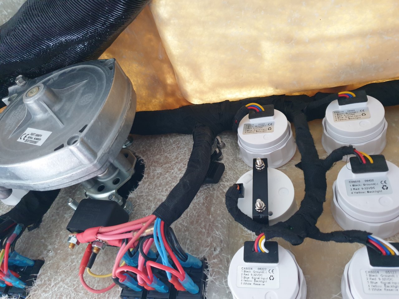

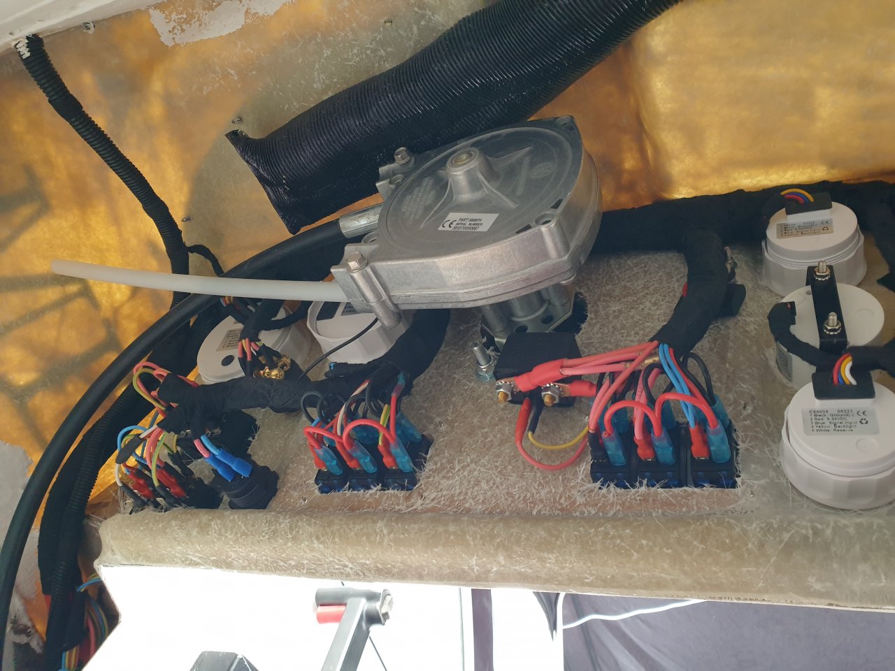

Так вот окультурил, и на этом закончино под понелью,
Кроме одного торчащего провода, он должен включать стояночные огни при повороте ключа в лево, только огни, и больше нечего, пока неполучается , т.к. с замка должен подоватся только один плюс на него , при повороте в лево, но и при зажигании он тоже подается

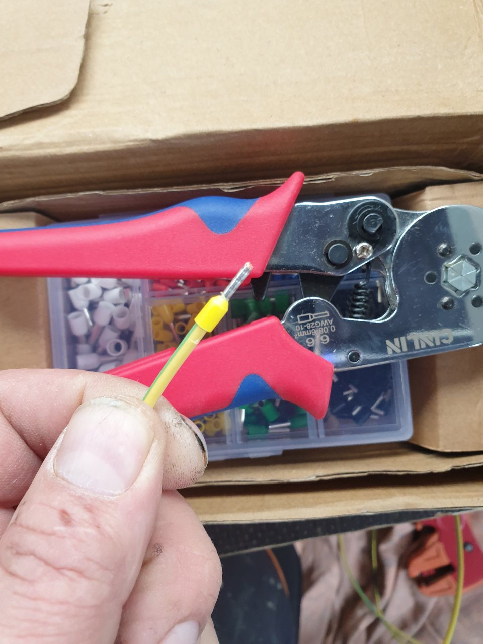

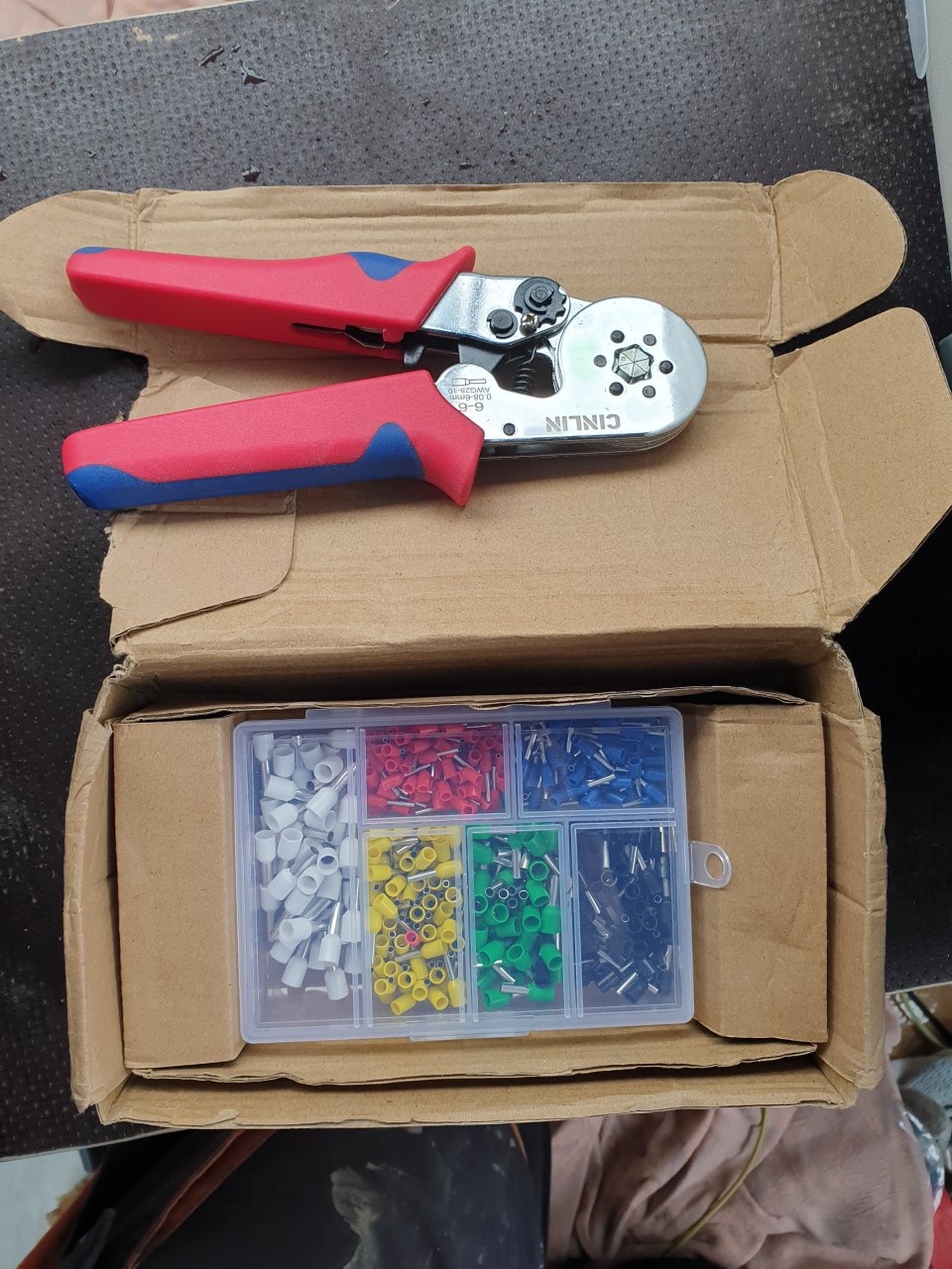

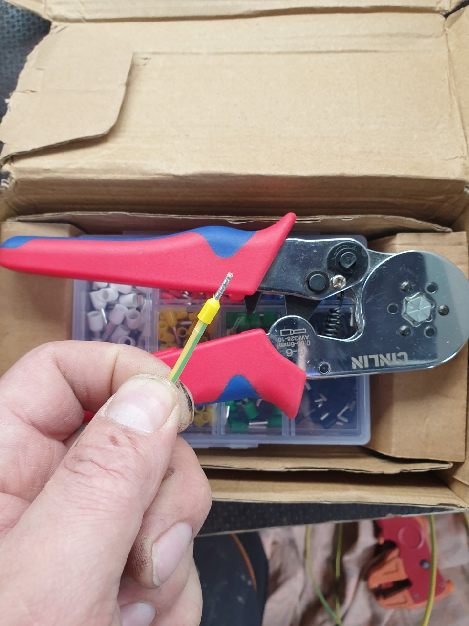

Молодец, красиво сработал! Такую же ставил колодку с предохранителями, только чуть меньше, понравилась, так же клещами все обжимал.
А вот какой лентой ты это все обмотал не пойму никак!? Не видел такой. Я не обматывал, просто стяжками стянул в косы.
ХБ изолента ,так вроде, применяется есче в акустике, но стоит не дешево

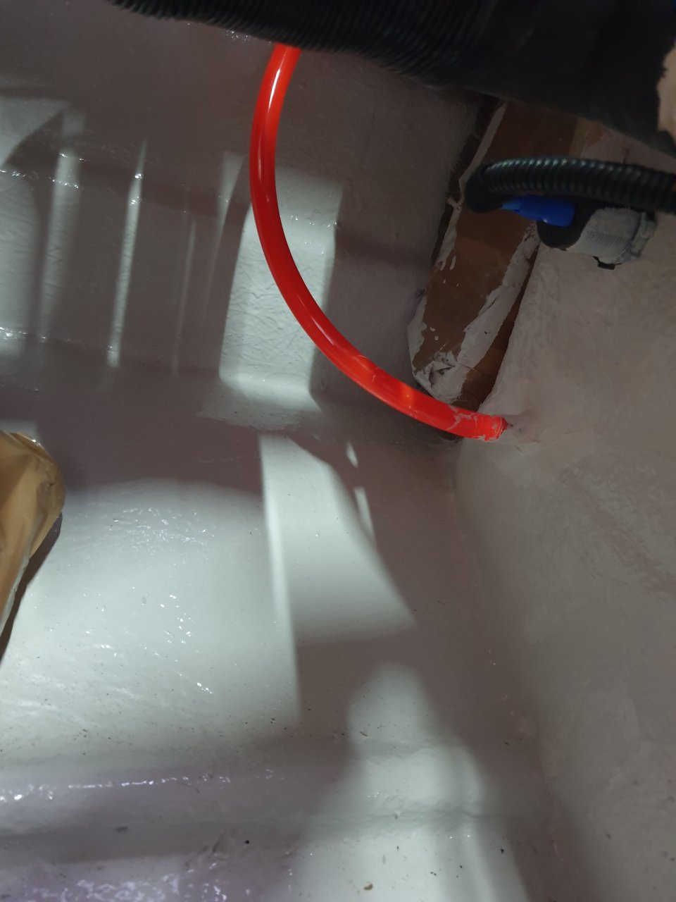

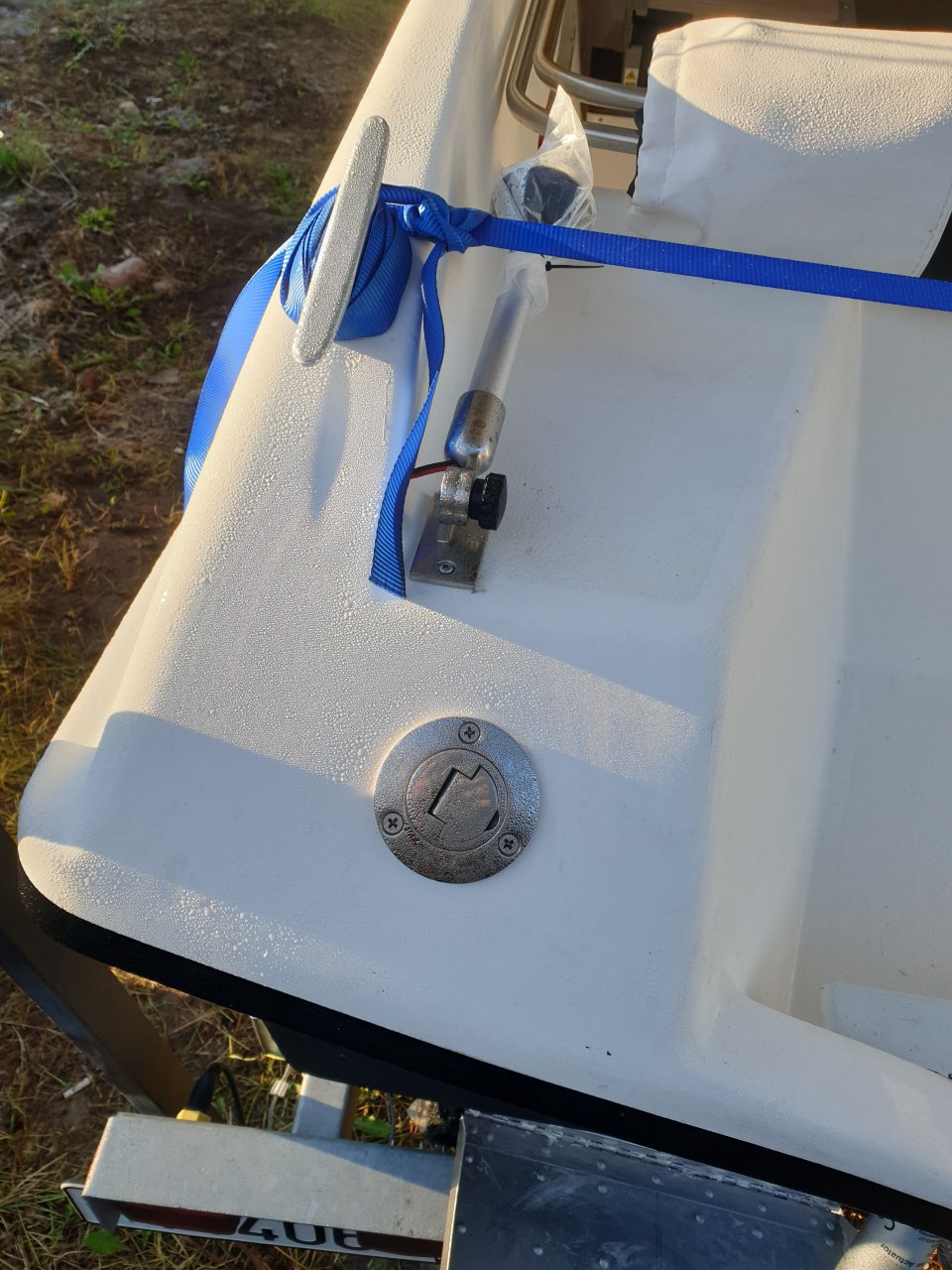

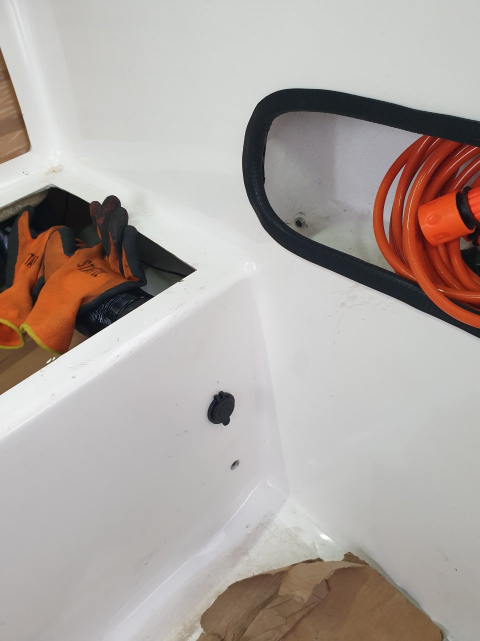

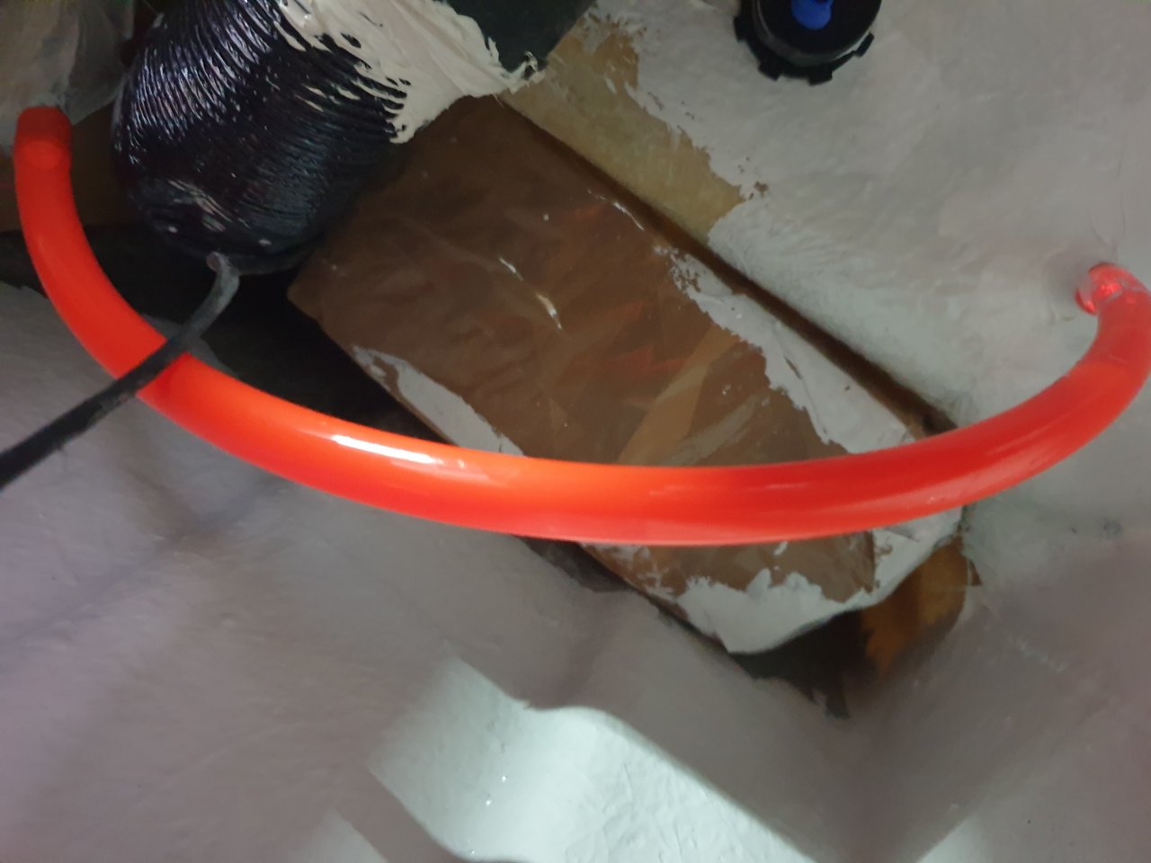

Переделал сливы с корманов, решил под рецессом все сухим оставить
Странно, как то "богато" выглядит твоя ХБ!)) Нынешнюю ХБ и в руки порой противно брать, если тепло так испачкаешь все пальцы и липнет с обеих сторон, а чуть холод, так и не клеится!(((
1 880
Не та что черная изалента , это хб тряпичная, или флисовая, загугли,
