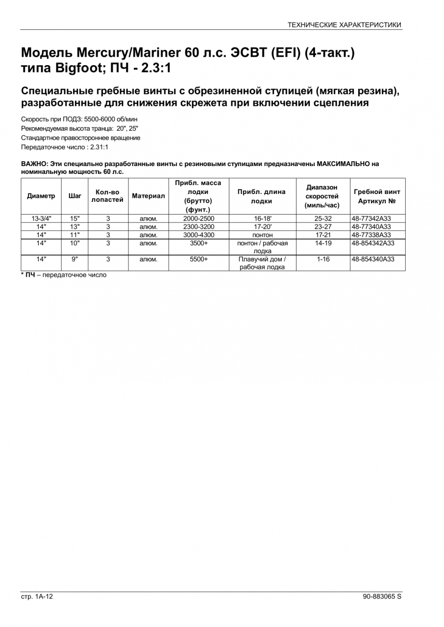

Так какй лучше редуктор бигфут или обычный?
Какрбюраторный как раз бигфут
Моё мнение, на твой корпус нужен скоростной редуктор.
Бигфуты лучше себя показывают когда мотор минимально допустимой мощности на корпусе. Но это не аксиома. На бигфут проще подобрать винт. Экономичнее крейсер, но меньше максималка, впрочем разница не велика, в пределах 5-7%
1 886
И в цене, карбюраторный 60бигфут на 500€ дешевле, я за скорость негонюсь
