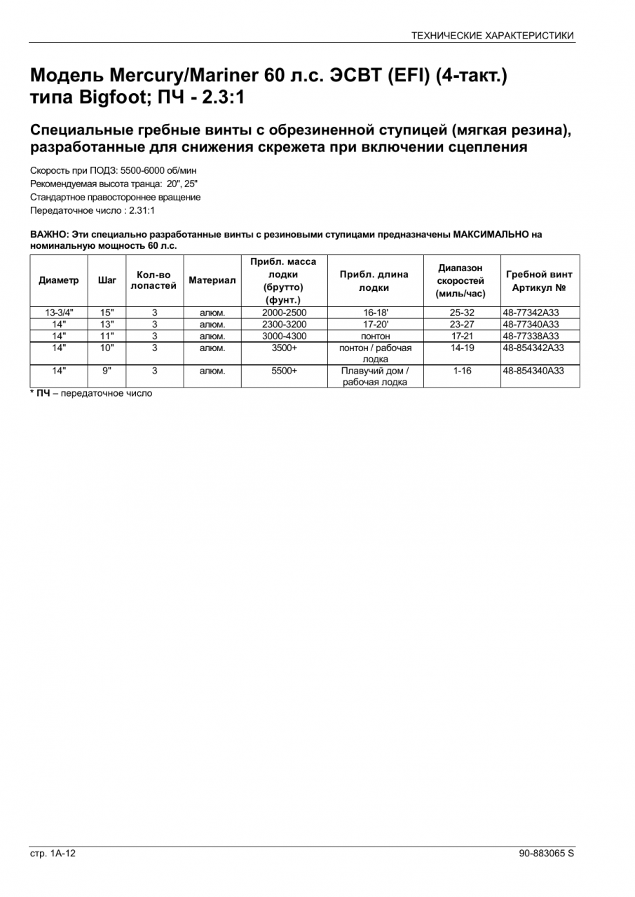

И это, если что, бигфут- это не винт, а редуктор с увеличенной редукцией и увеличенным расстоянием между валом и АКП, что позволяет устанавливать винты большого диаметра разных производителей.
И ещё одно. Для 60 ки, эффективный упор- это как раз винты с диаметром 13-14 дюймов.

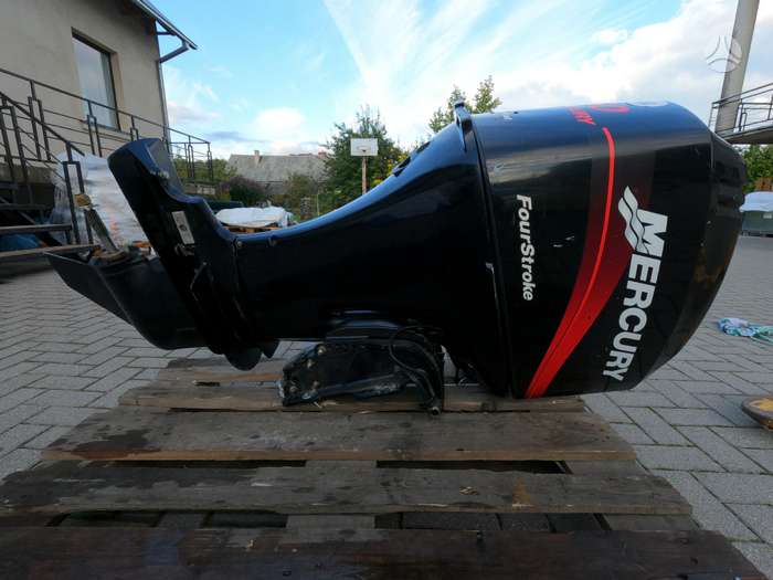

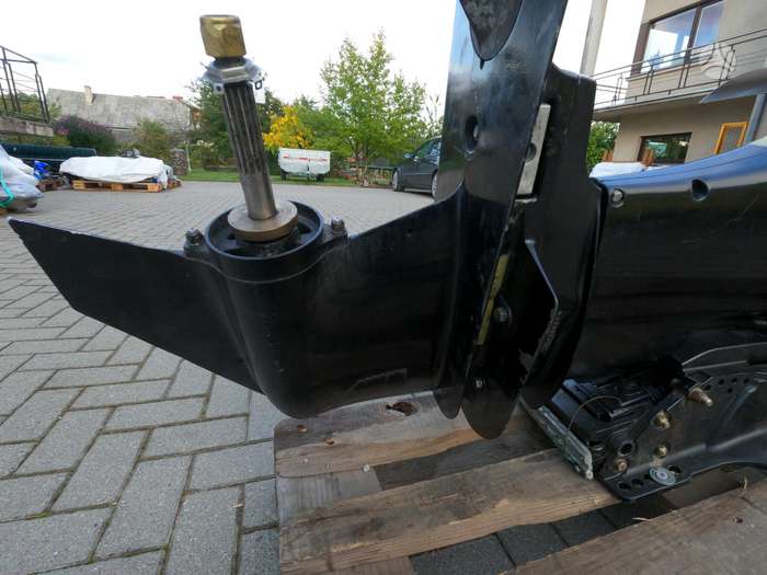

Теперь хоть буду знать как выгледет нога бигфута, на фото тот что продают, но знать бы точно что он 60л.с. , а тт за такие деньги есть и хонда 50

Вот видна какие винты станут на биг фут
Сча решаю с задатком, и если решим ,то 2500 и биг фут правда без винта
