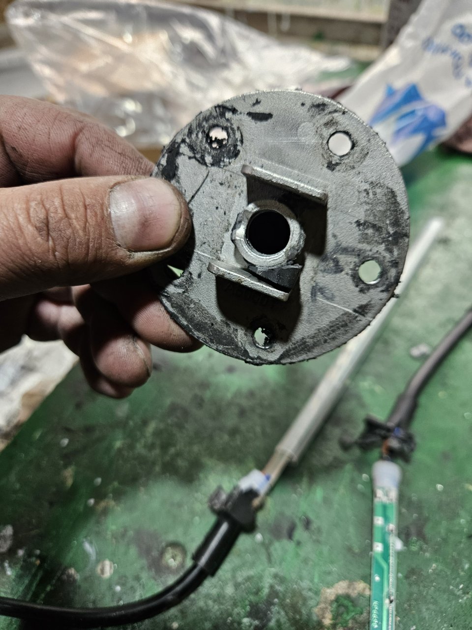

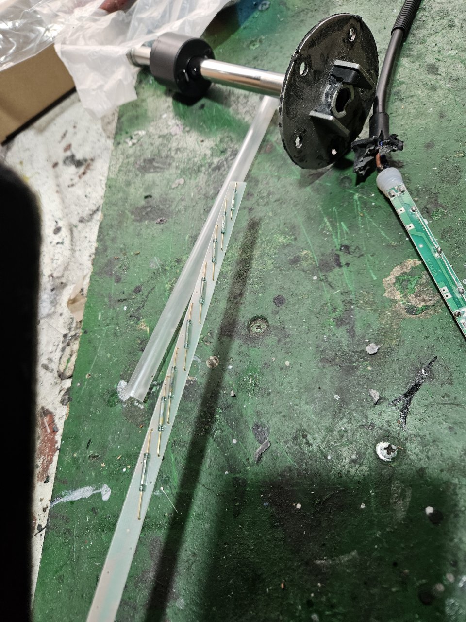

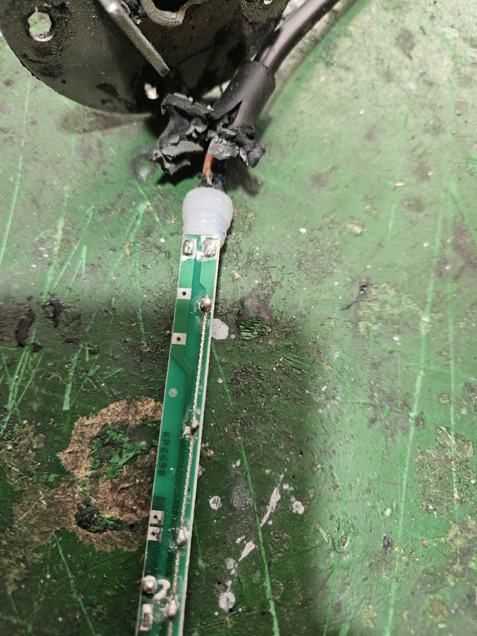

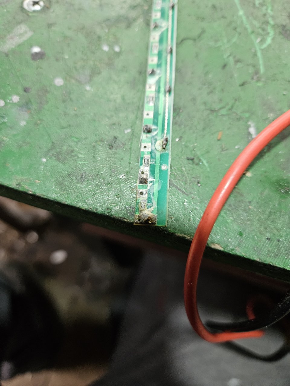

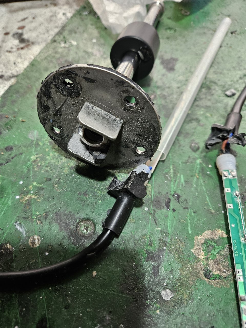

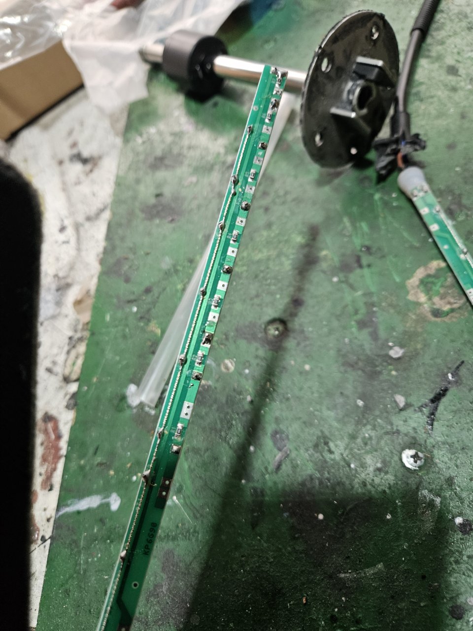

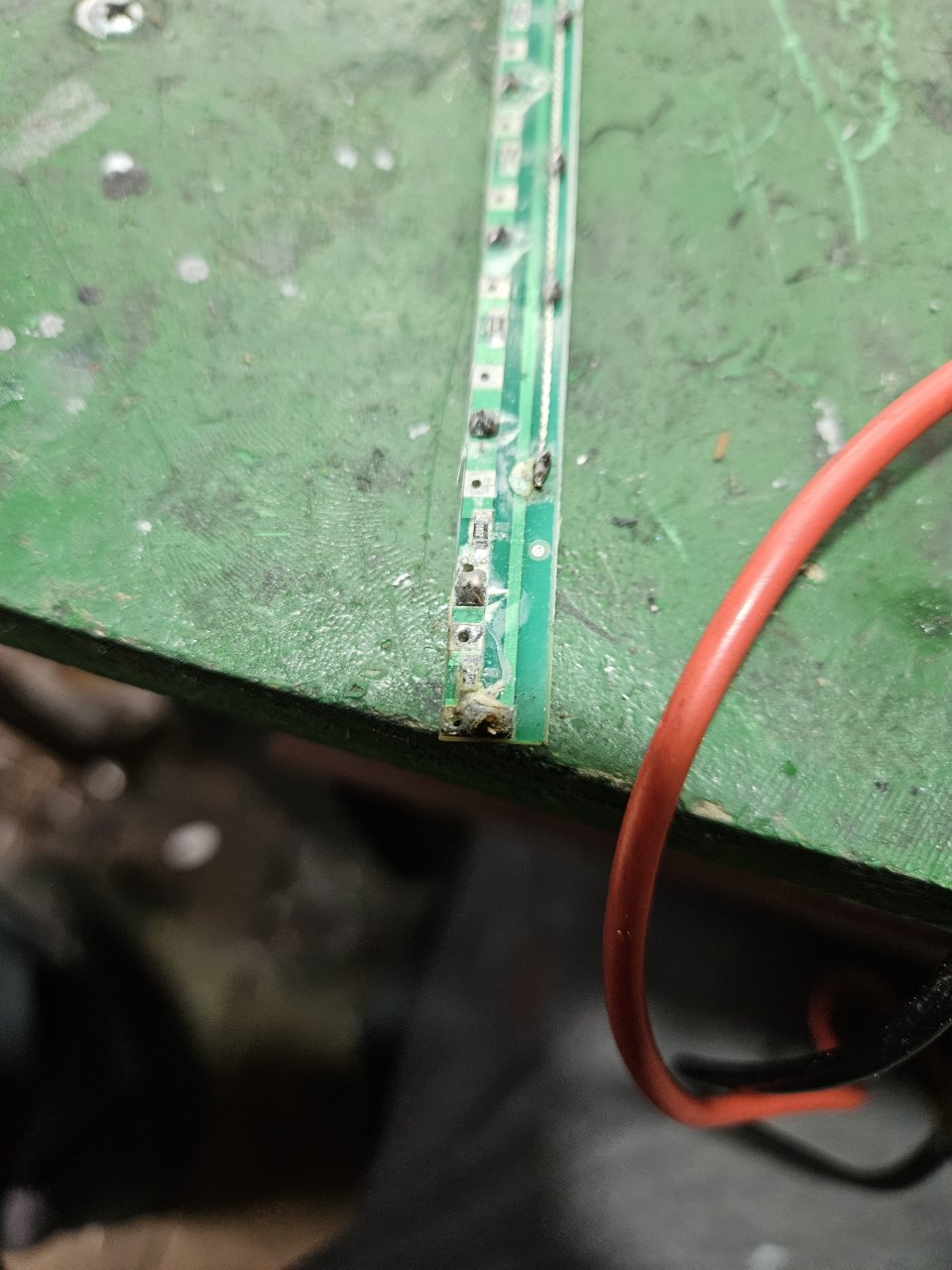

Помнится, был разговор про датчик с «Али», я-ха вроде пыль пускал.
Так вот, разобрал, разбирается налегке, у меня нижний резистор (написано 20 Ом, мультиметр показал на других 18 Ом) сгорел от воды, откуда появилась — не знаю, он герметичен, видимо, конденсат.
Поменял на потраха нового, т. к. это проще, чем вынимать весь датчик.
На дизеле на автономку стоит, позже перепаяю и восстановлю.
Перепаивание резисторов — можно подобрать под любой прибор и добиться требуемого сопротивления. Посмотреть вложение 265775Посмотреть вложение 265776Посмотреть вложение 265777Посмотреть вложение 265778Посмотреть вложение 265779Посмотреть вложение 265780
