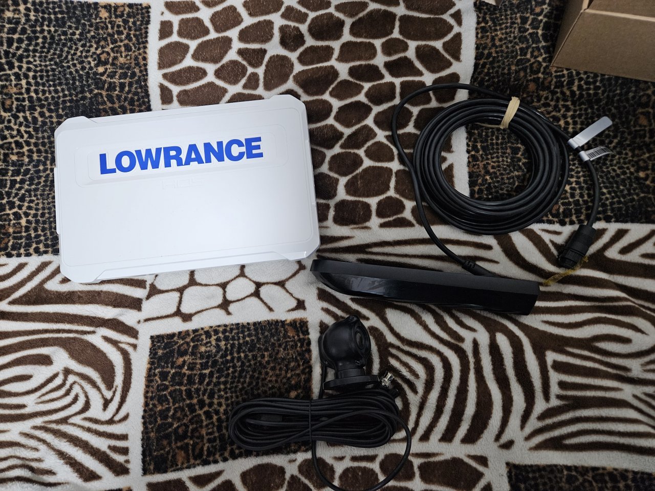

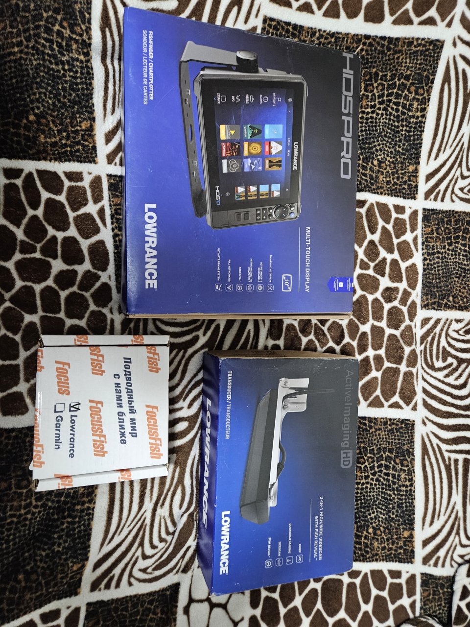

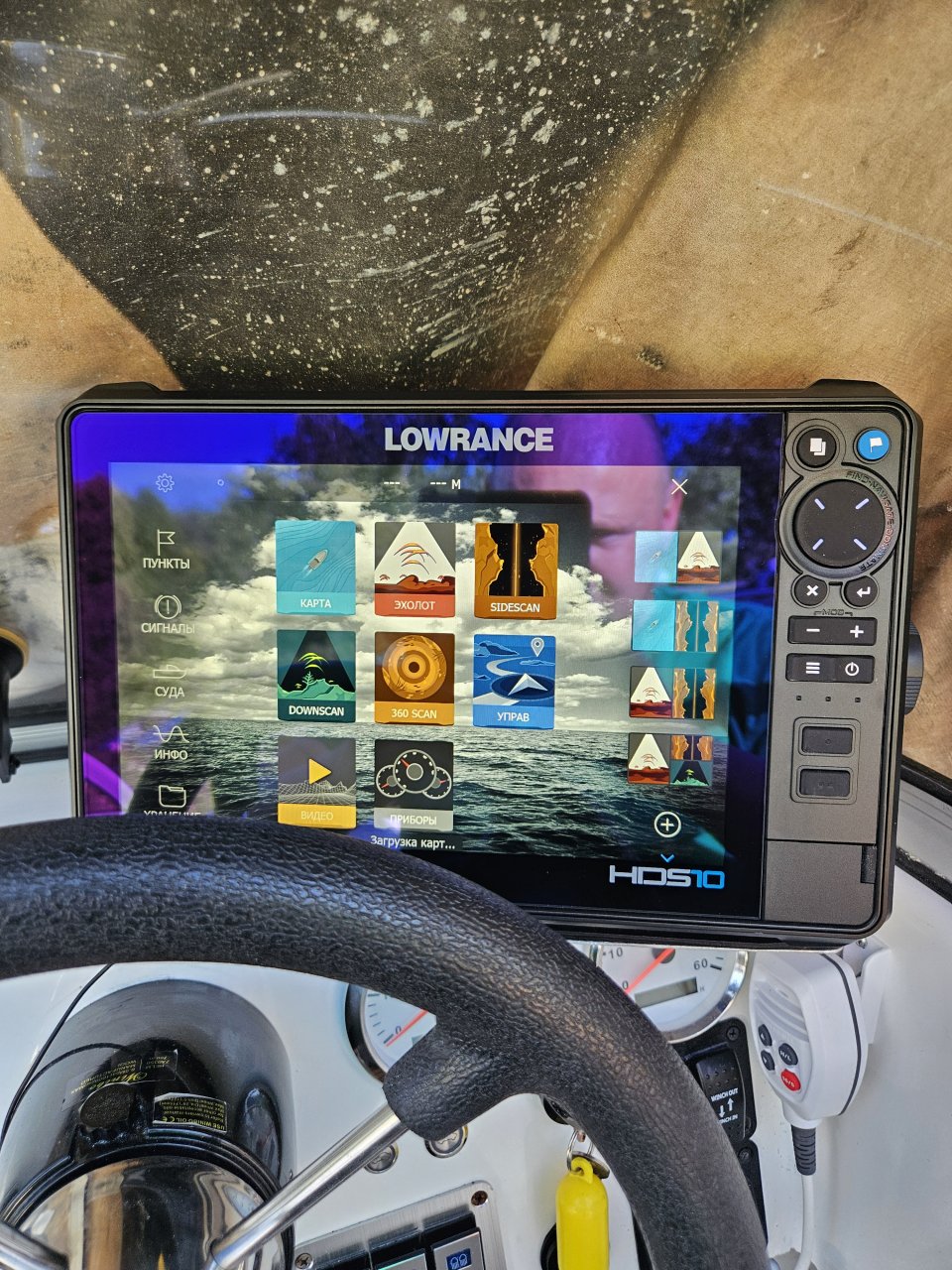

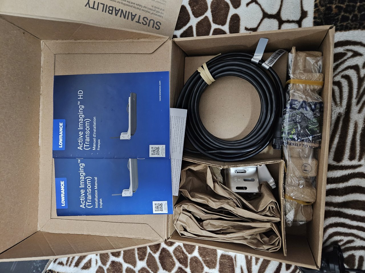

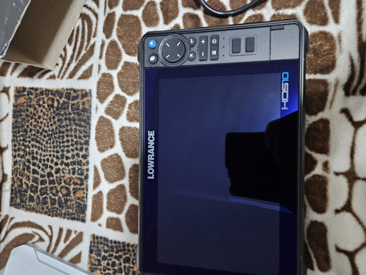

Прошка ловранс HD 10, датчик HD 3-1 H/W, и камера для ночных пакатушек
Апгрейт:good::yahoo:

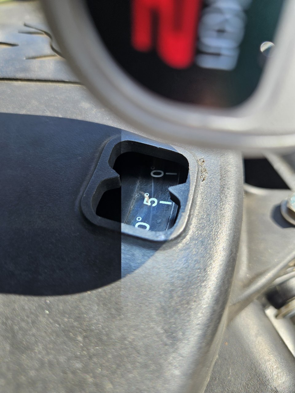

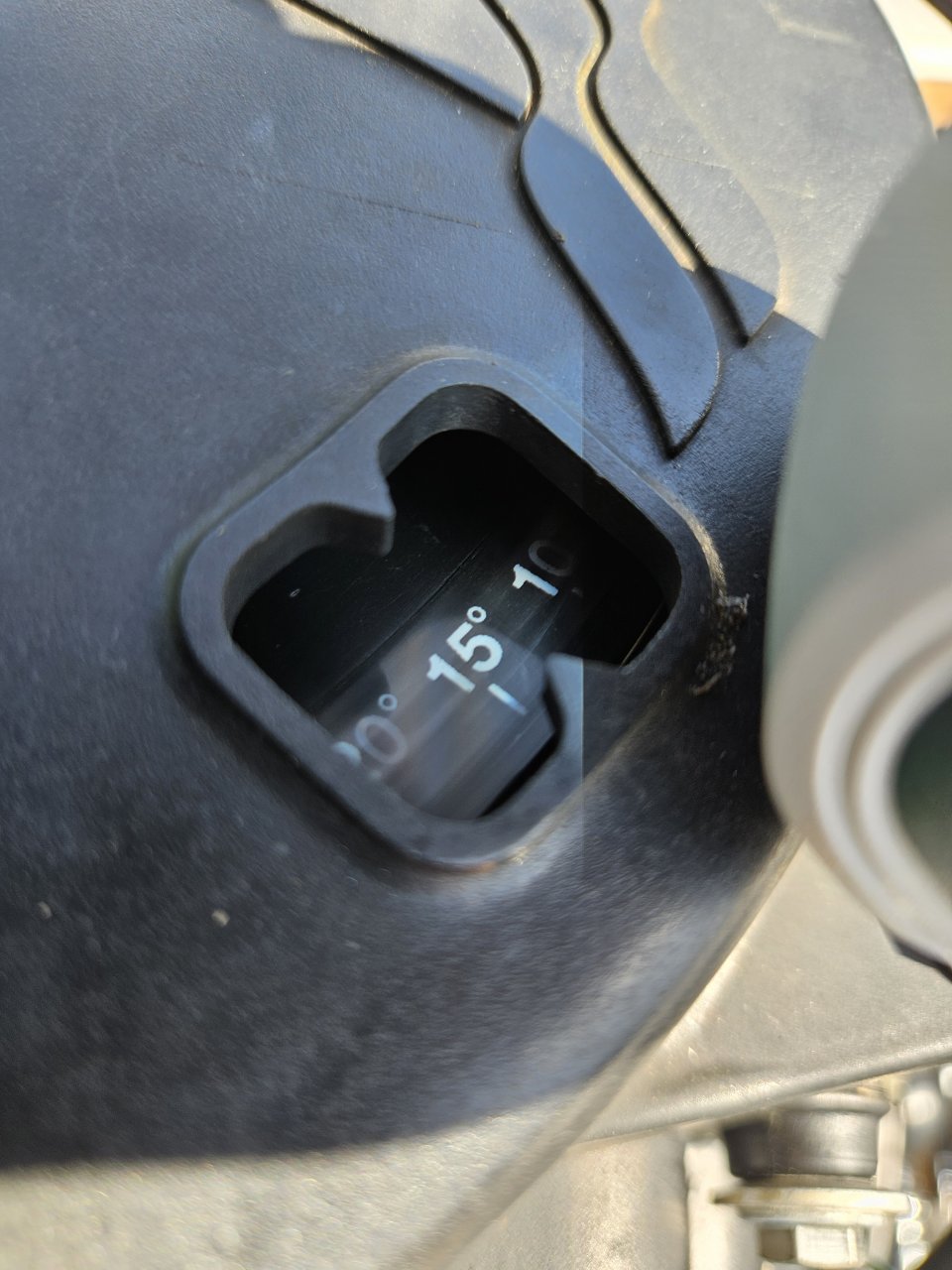

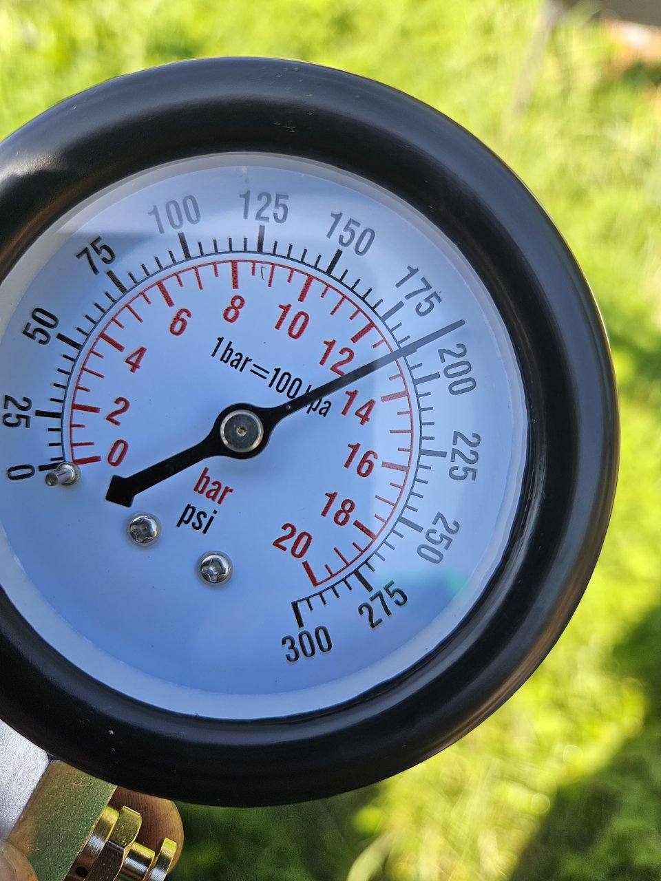

Вот компрессия в каждом цилинде,при открытом дроселе
А вот при закрытом она разная ,в трех почти 9, и 10 в одном,:unknown:вердикт господа

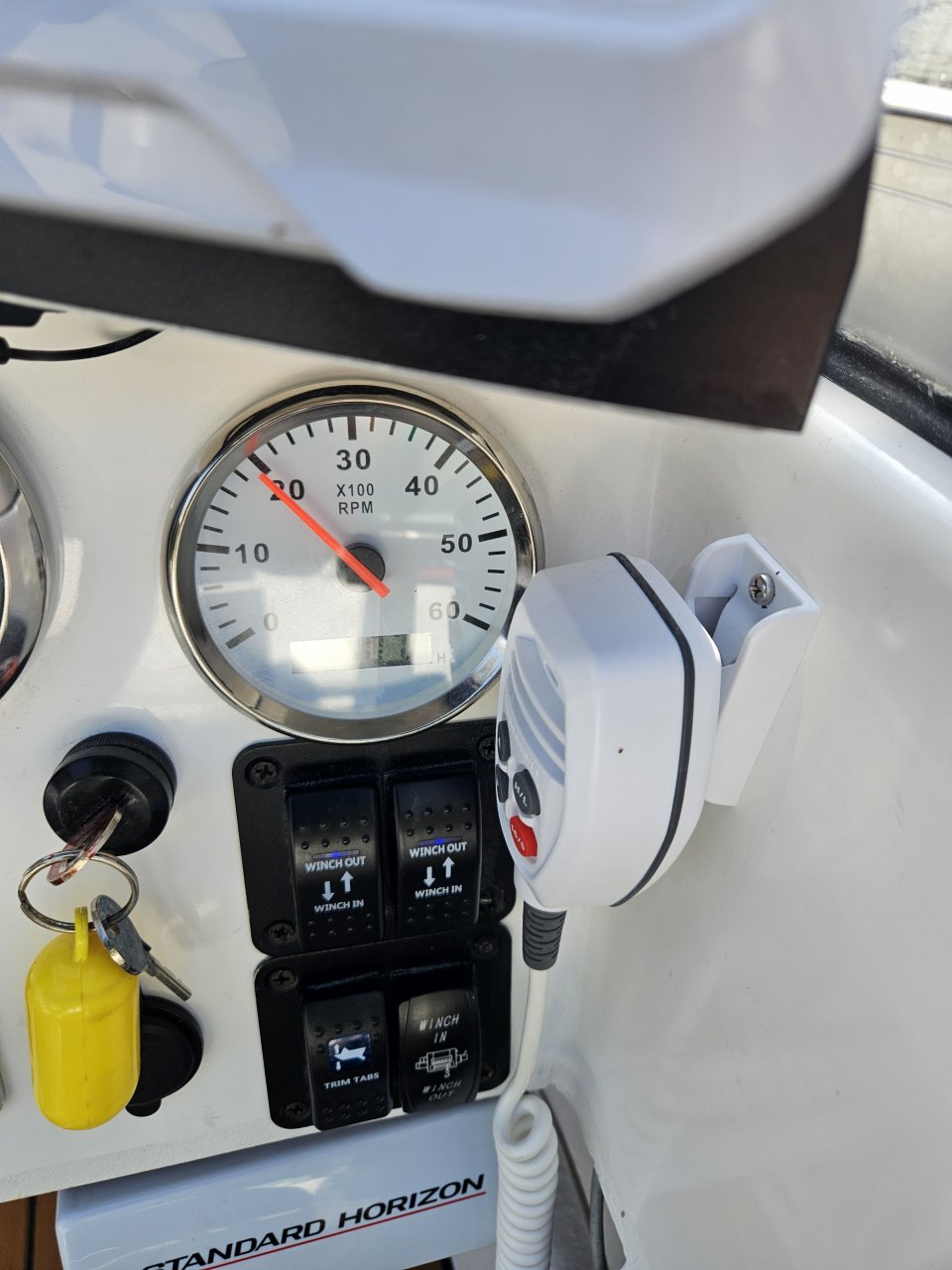

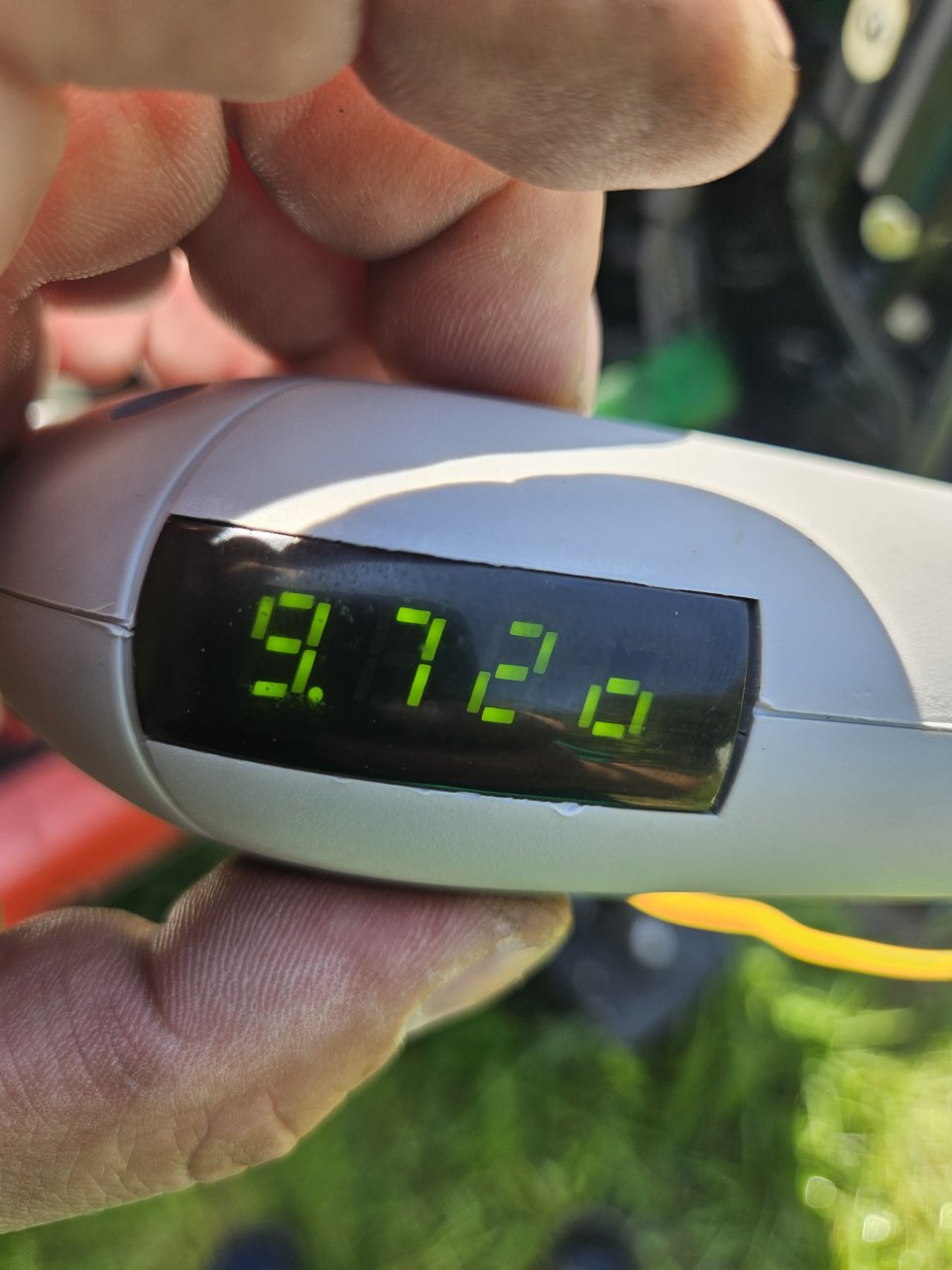

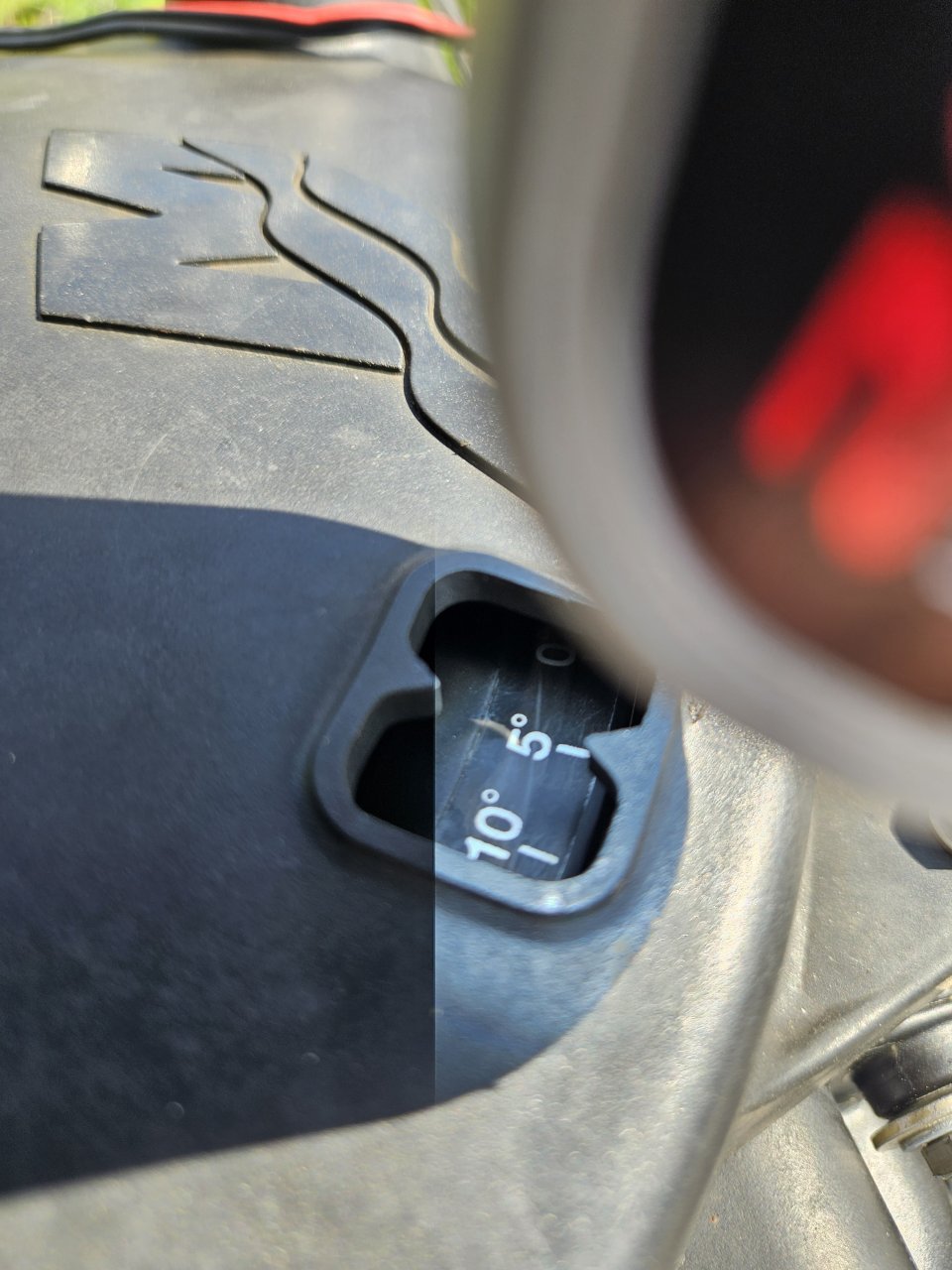

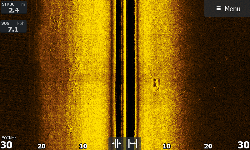

Превосходно работает страбоскоп,просто великолепно, :yes::yahoo:правда камера не всегда улавливает

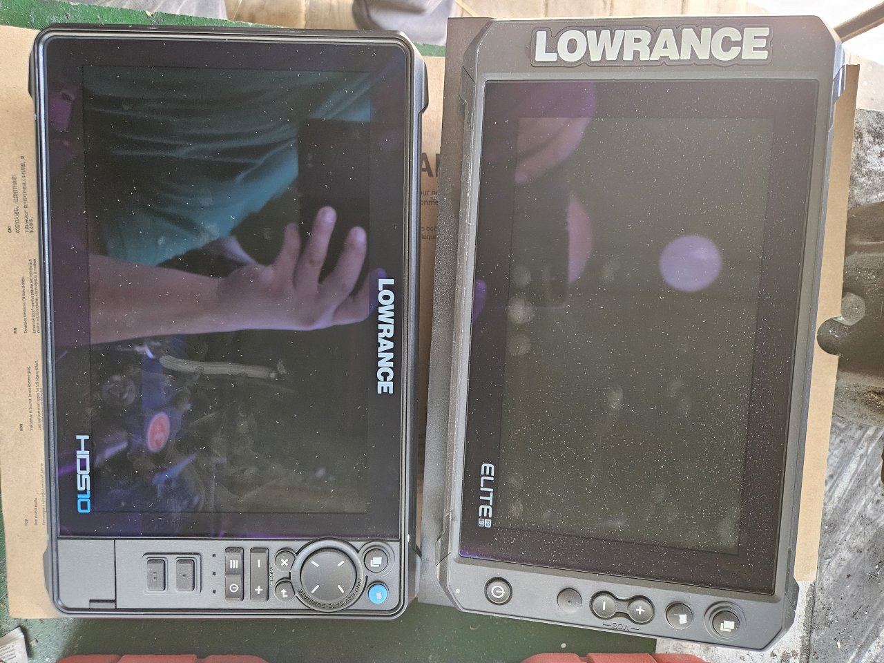

Основная разница экранов в разрешении. У фс низкое, как у хука, 800х600 с чем то.

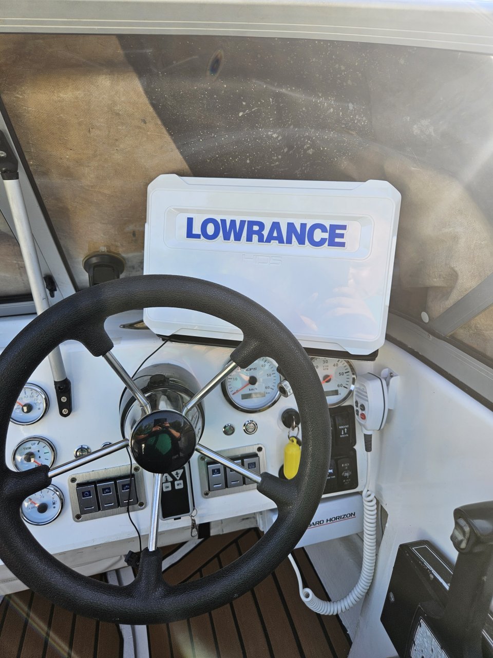

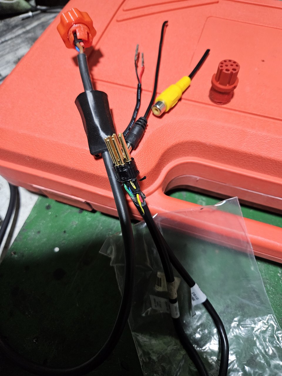

Голову воткнул ,пооолнастью нижнее крепление переделывать
Нужно разьемы лорика питания вскрыть,и в один ,оригинал,добавить пины под камеру,,хочу сеть NMEA старую оставить,к ней АИС, а к сети NMEA200,компас и т.д ,две сети может получится
Ну и буду делать лифт для датчикаHD

8 466
3 242
Андрюх!А смысл в новом Лорике есть?Или просто-чтобы был?

Вот честно говарю, как мне так только ради видео, фс9 вышп крыши хватала, при том в 10про нет 800частоты
Ну в прохе есть мега и чирп
Посмотри ранние лорикрвские кабели питания. В них были задействованы ещё пины для nmea 0183.
Я года 4 назад покупал такой, чтобы к тишке компас по старому протоколу подключить

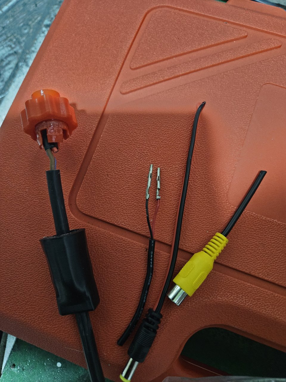

Посмотрел, мы же рукастые а не диванные :hahaha:
чуть больше 100€на кабеле сыканомил, только закончил,ели оригинал раскалупал,пины добавил,теперь все в одном кабеле
Пины для nmea 0183 есть,для видео нету, я и больше скажу,в разьеме под них сверлил отверстия
сохнит до завтра,PU гермет забил
сохнит до завтра,PU гермет забилПосмотреть вложение 264499Посмотреть вложение 264500

Я только не понял, видеовход на прохе в одном разъёме с питанием?
