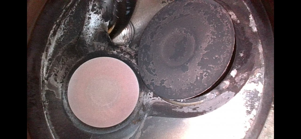

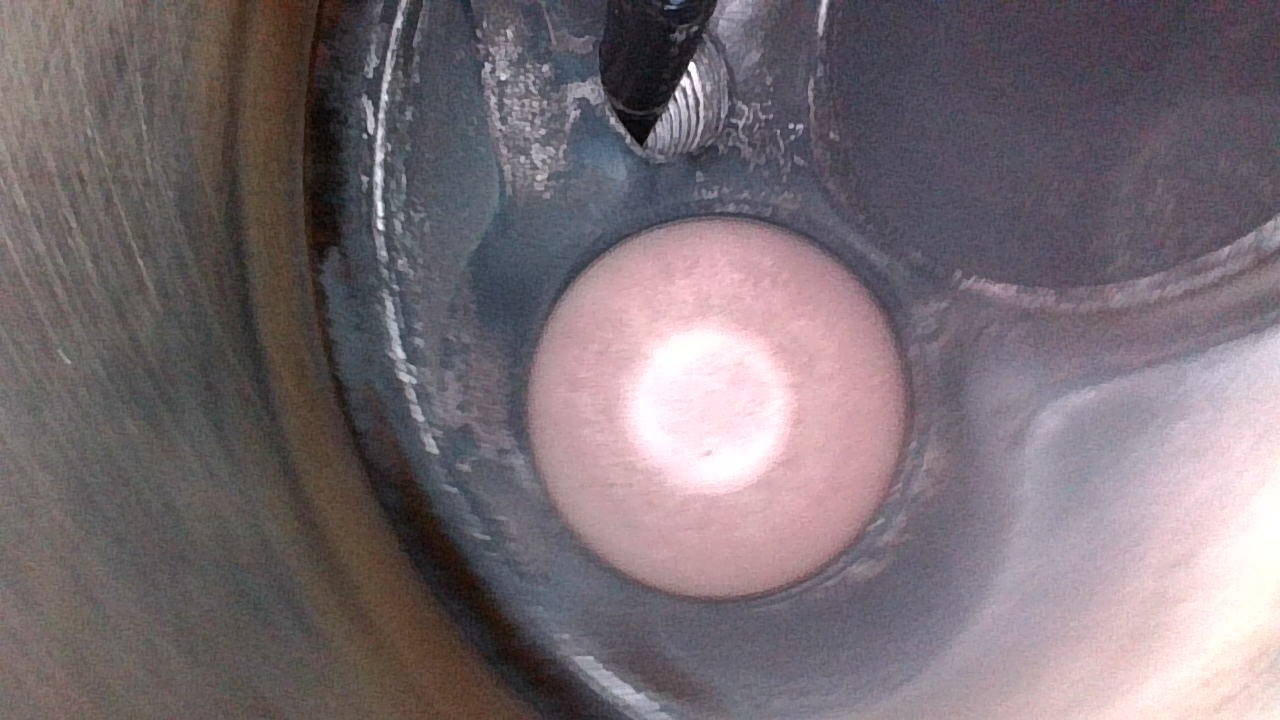

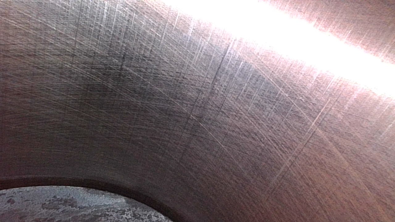

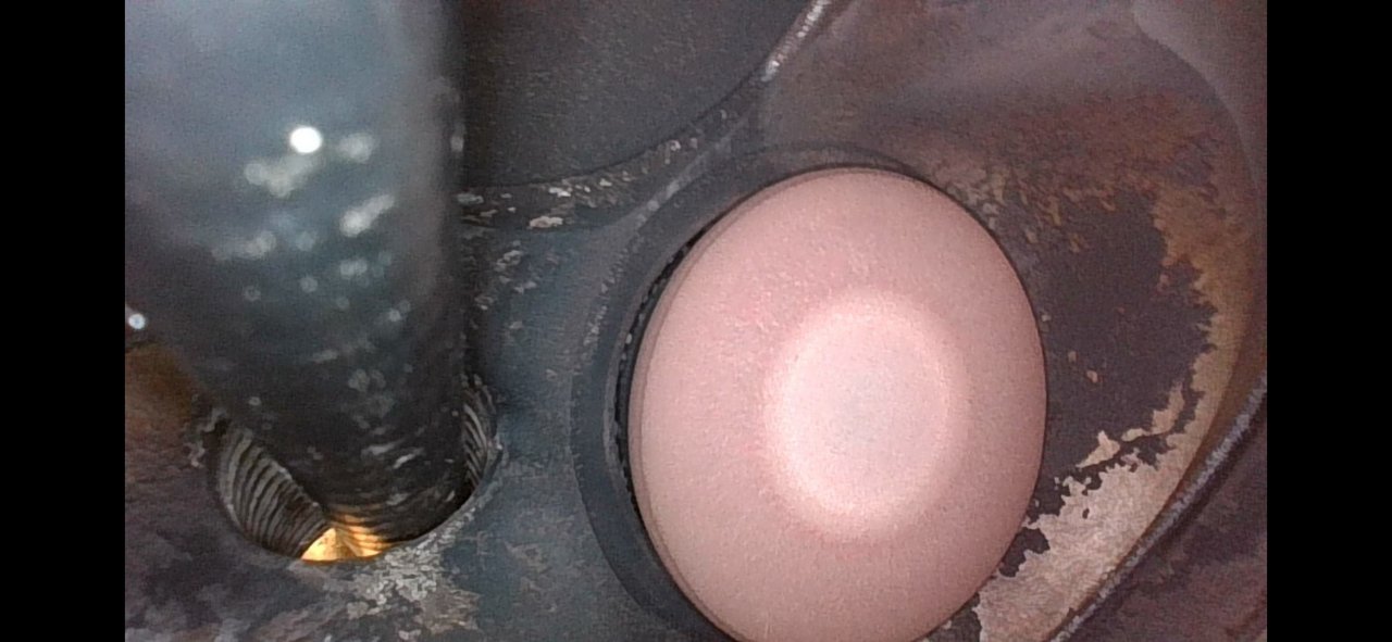

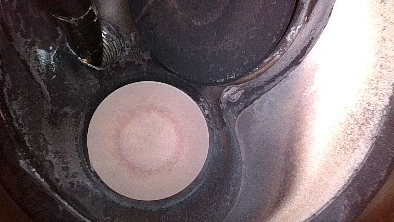

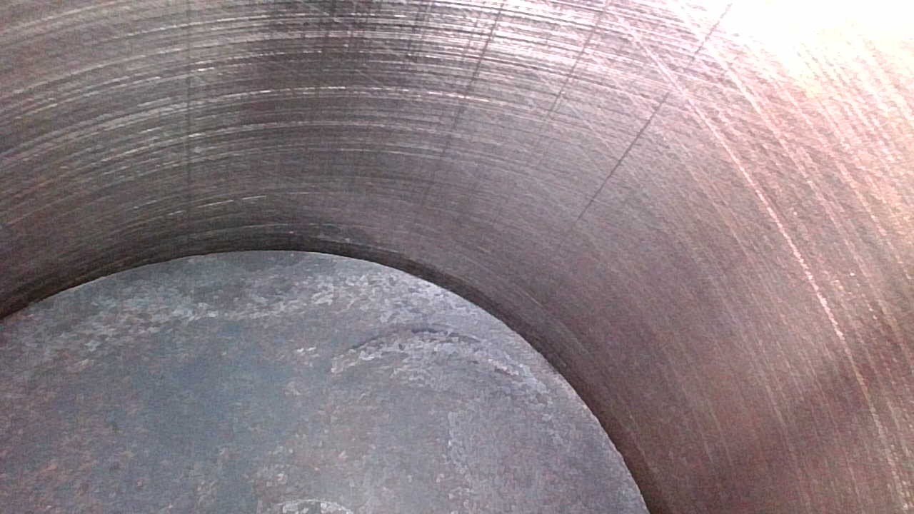

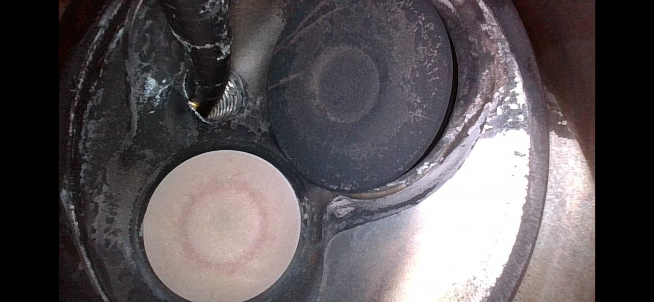

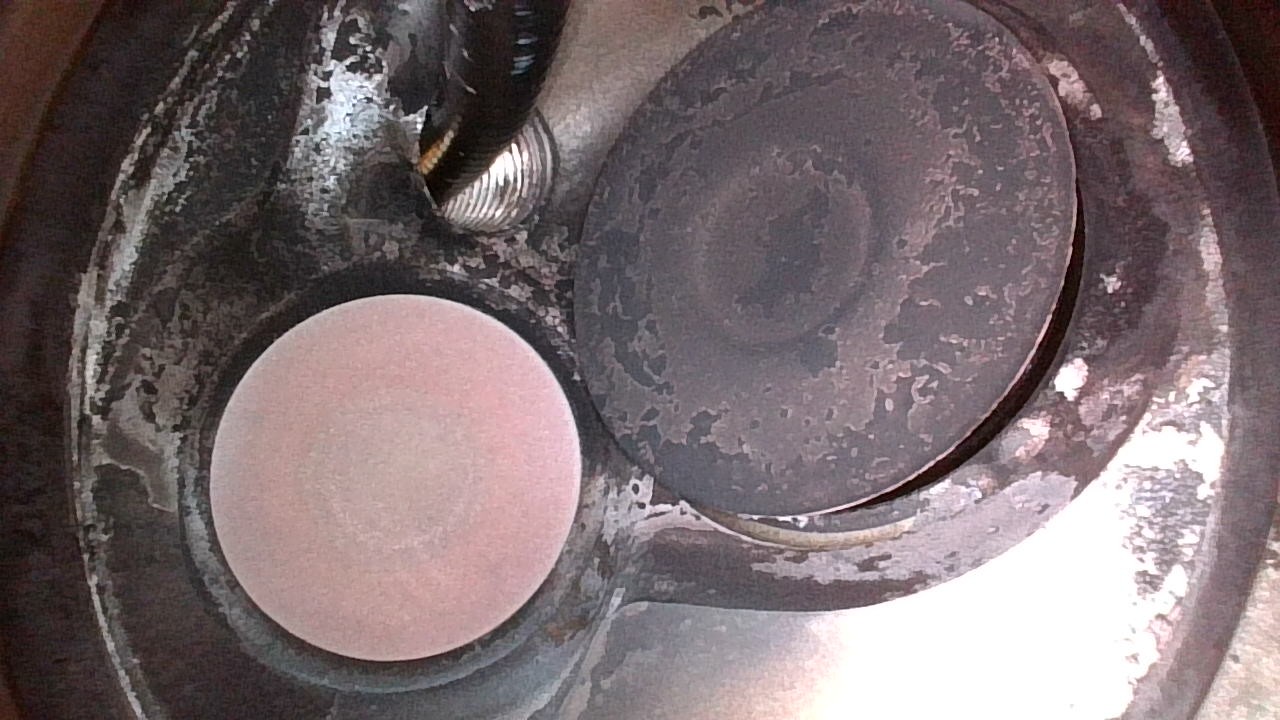

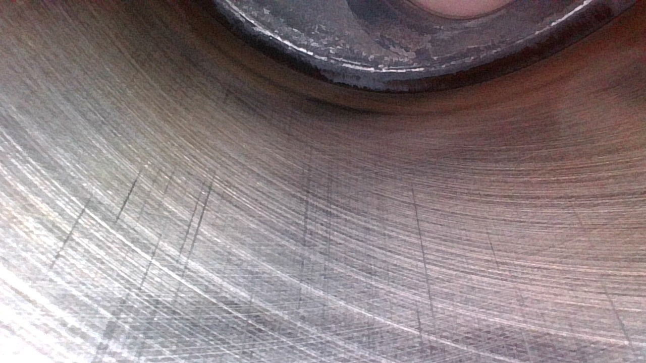

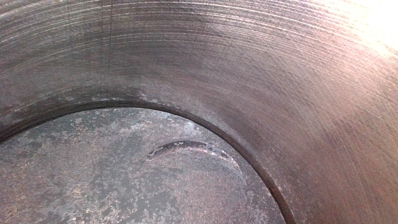

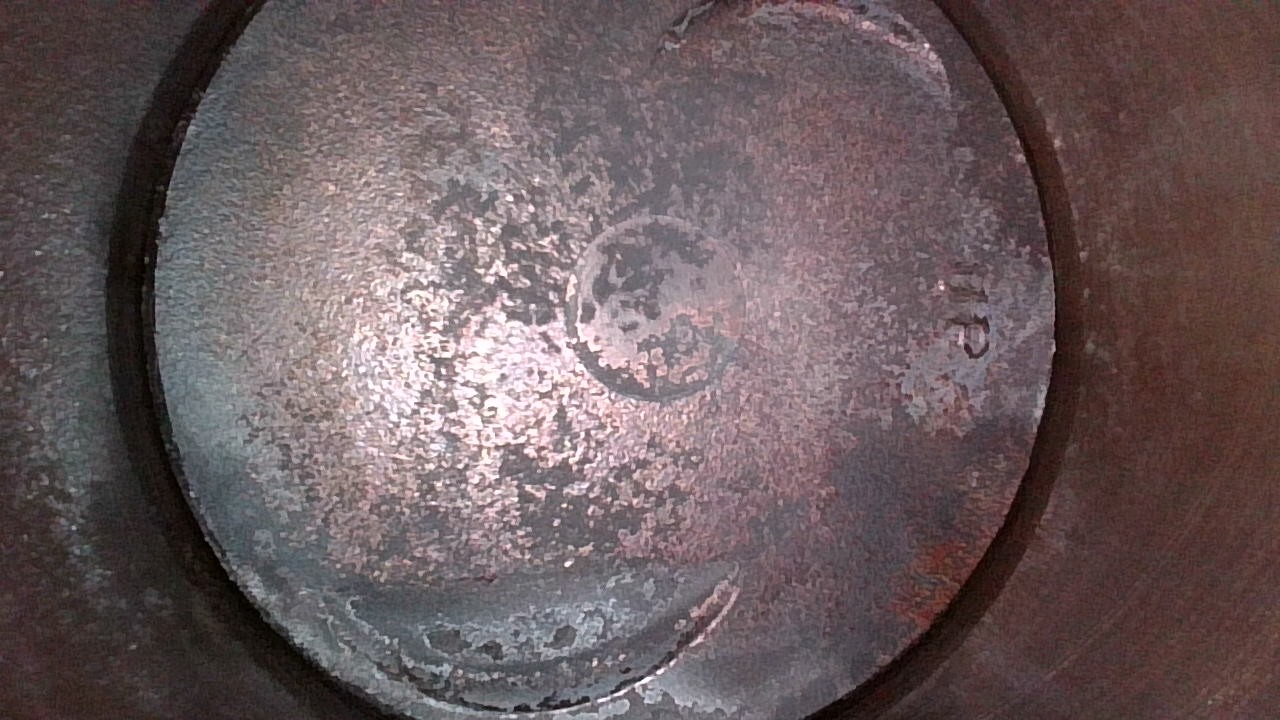

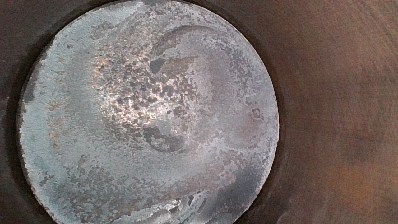

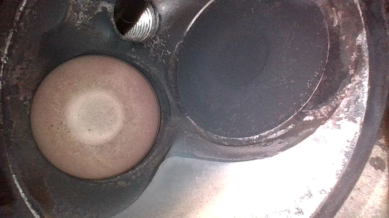

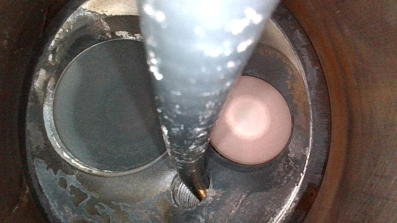

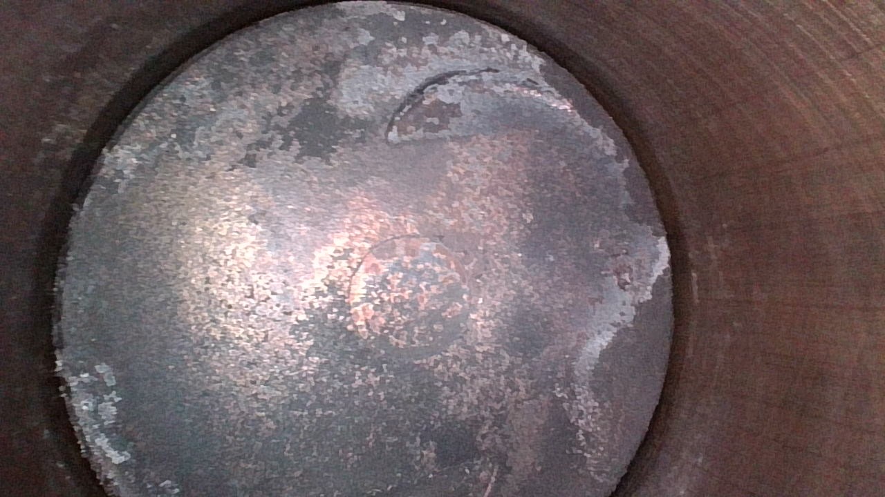

Наделал перед отъездом фото, вот и разглядываю, и незнаю чего и делать, судя по фото, как бы и притерать нужно, проблем то нет снять голову, но 65€на правладку буть добр отдай,нет порядка затяжки и момента
Х.з. чего и делать,

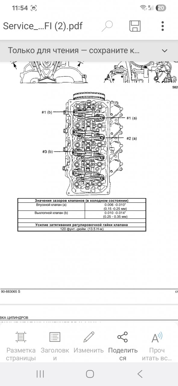

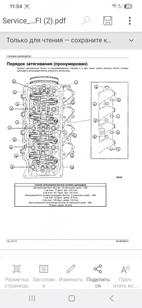

Ну, допустим порядок нашол:yes::oops::roll:, стоит изначально наверно замерит компрессию, если разность будет,тогла уже лезть
Первое правило механика: не чини то, что работает:dedok

Предлагаешь еще и кольца подкинуть? По диаметру нашел, кроме маслосъемного, по толщине кольца данных нет
99% что снимишь бошку и пойдет....направляшки, клапана, выроботка в ЦПГ и привет полная капиталка.....
1 887
Ну, вроде не болтаются в направлялках, снимал смотрел, хотя без пружин может и по другому
Стержень 5.5мм, направлялки если что поменяю без проблем, подберу ,токорь доработает,
Седла шарошками пройду, тоже нет проблем, тарелку 45° тоже не вижу проблем, или дома на сверлильном или токорю отдам
Есть проблема если клапанам полный капец, и подобрать не смогу ,
1 887

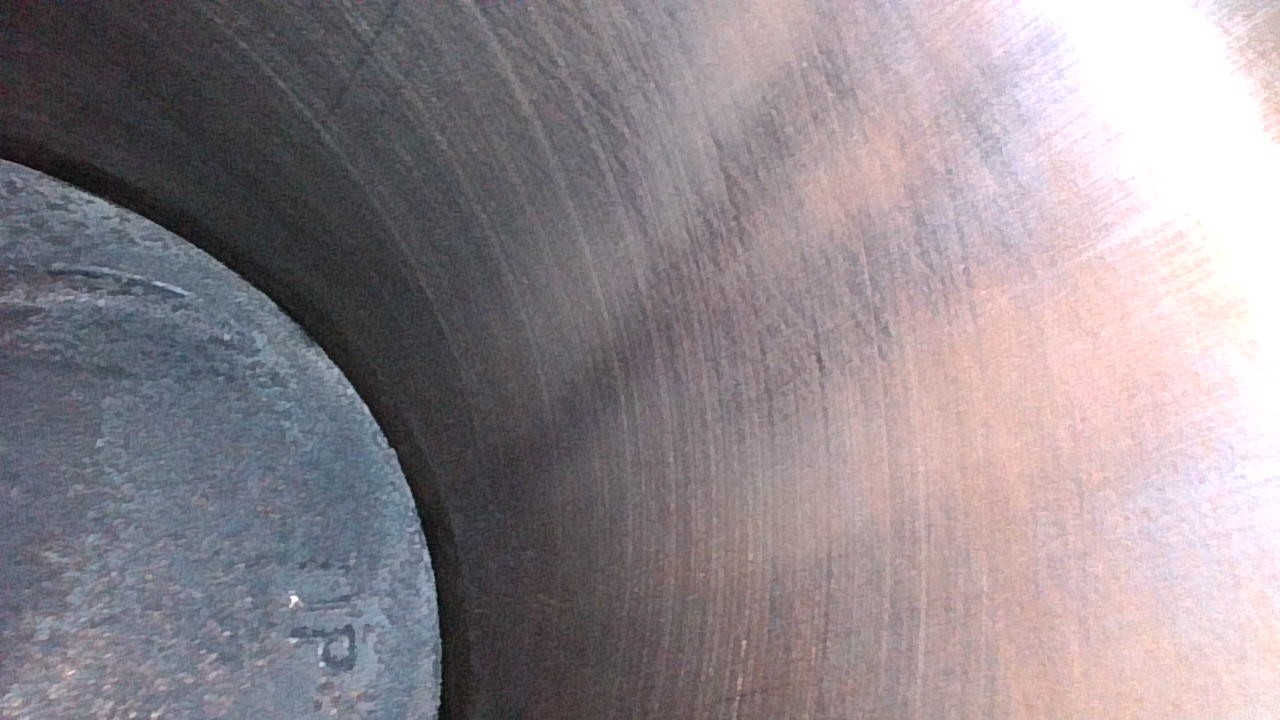

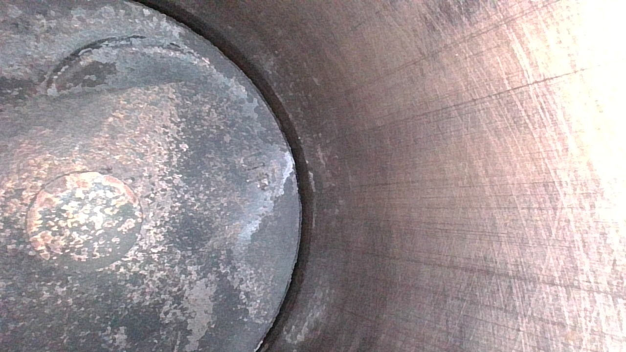

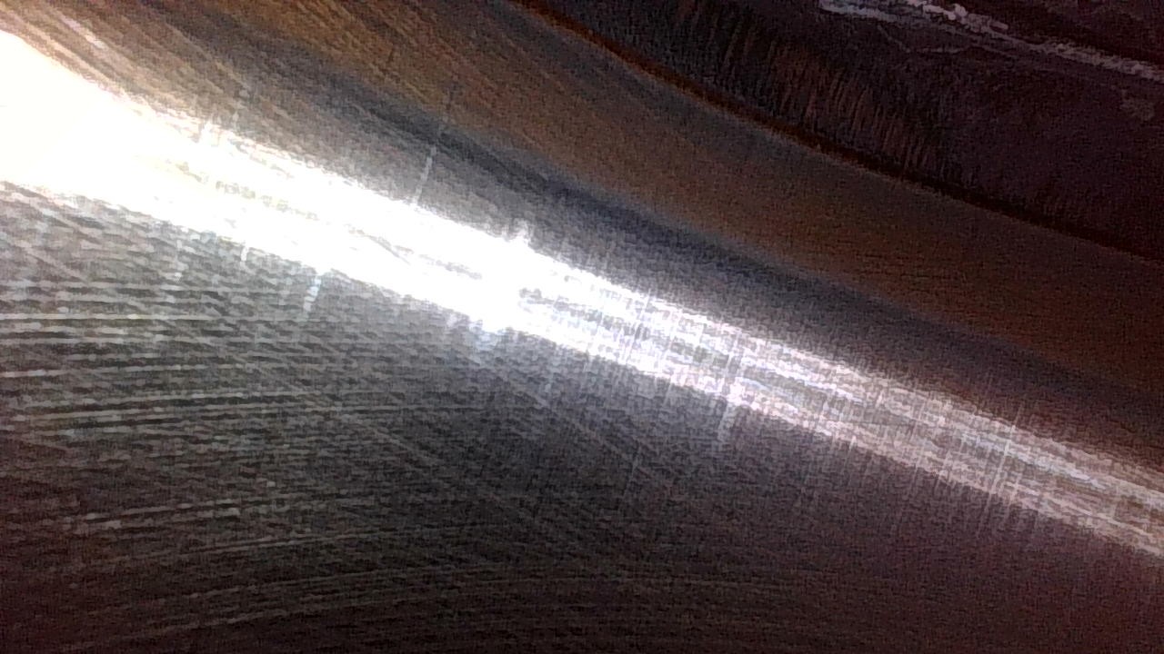

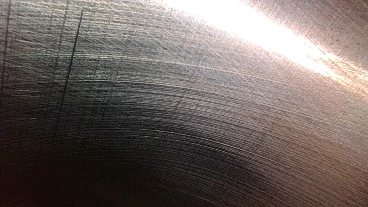

ЦПГ (ну цилиндры) ты видел фото, им еще далеко, до расточки
Масло не жрет, давление есть,

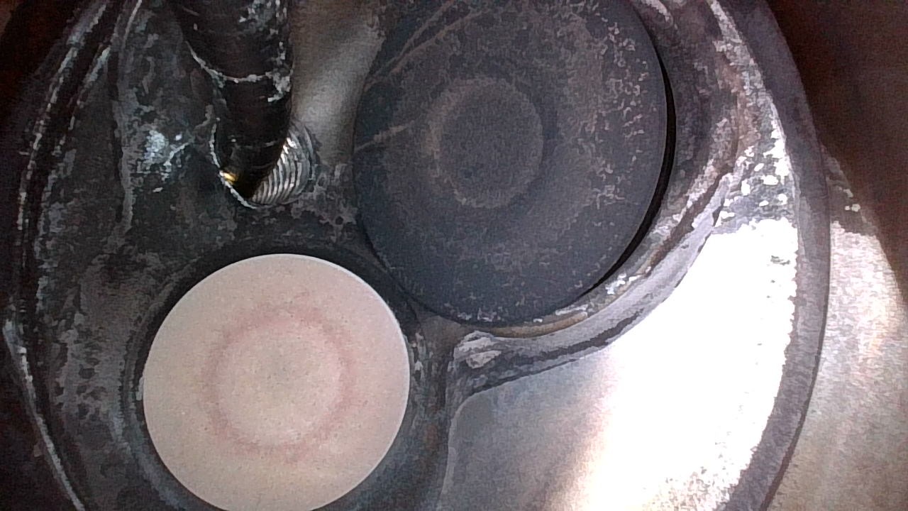

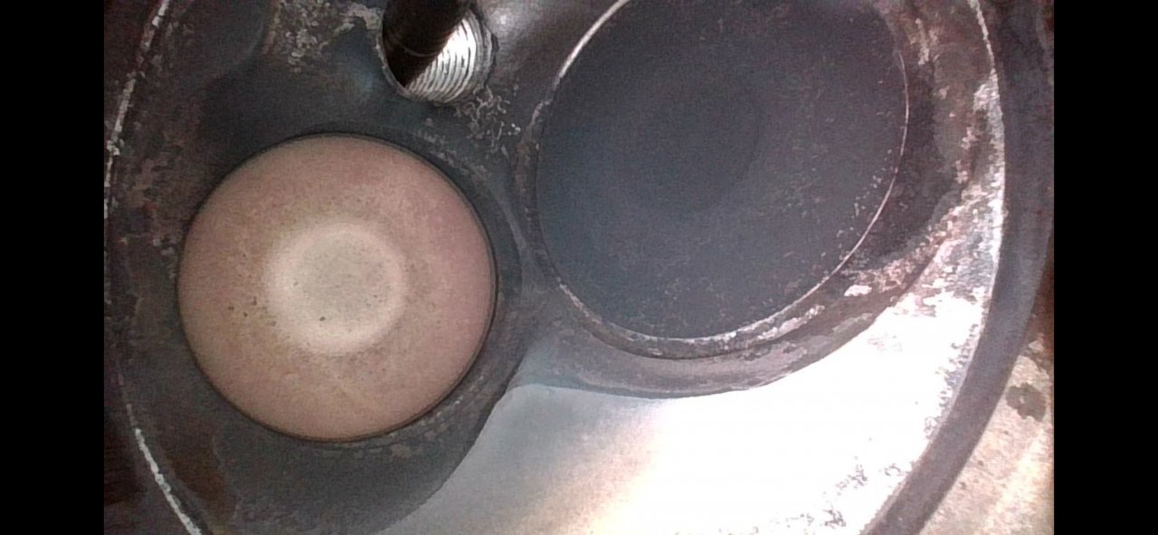

Андрей, а по что поршень как будто побитый?
Поверни чутка сильней колено,чтоб клапана сильней приоткрылись-видно лудьше будет
Но что то-внешний вид, мне подсказывает, впускные не очень то держат
1 887
Вот и мне кажится что не держат, но нет компрессометра,нечем померять, и я не дома еще,эти фото наделал чтоб в следущем году теленкову и его компании в морду тыкнуть(по словам теленкова, в следующем году мотору хана будет, из за использования лодочного масла в двигателе)
