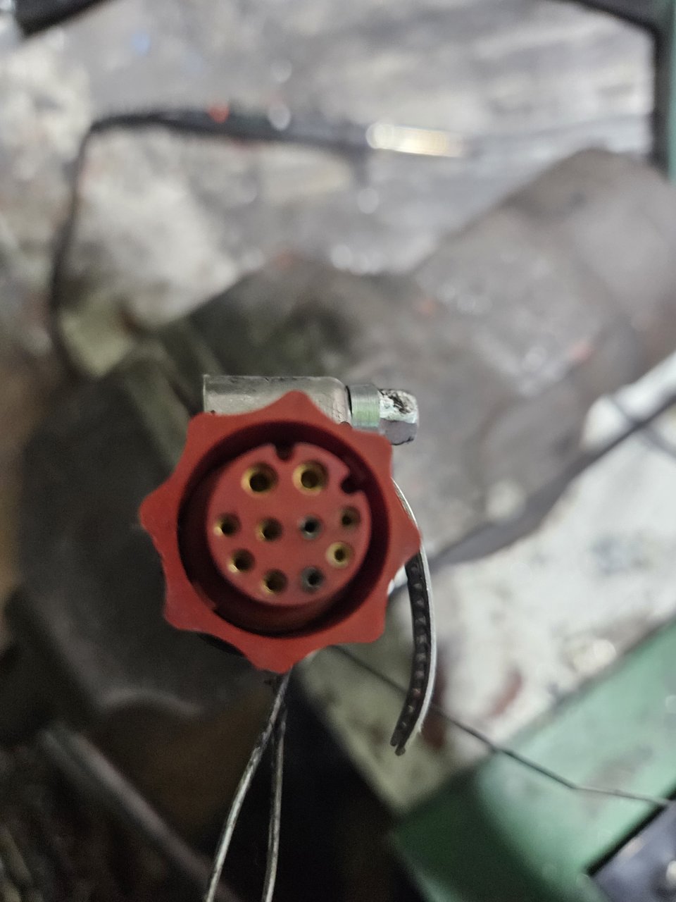

Да, вот как раз там где нет пинов на разьеме
Теперь как видешь есть :drugi:

Я тогда тоже хотел пины добавить для нмеа 0183, но не нашёл таких пинов, пришлось покупать. 45 в переводе на евро тогда отдал за такой кабель..
Так и порезал ,на фото же видно, разьем от камеры :hahaha:
Вот аблом будет если AIS по nmea 0183 заработает, а вторая сеть nnea2000 не увидет компас:D
Хотя лучше чем диванным тявкать:yes:

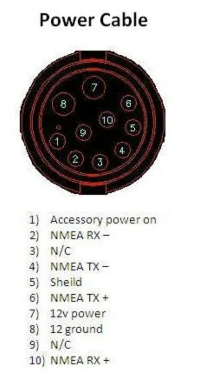

Желтый на схеме, в пучке где питание,очень нужный проводок, питание на нем появояется после вклюения эхолота :yes:

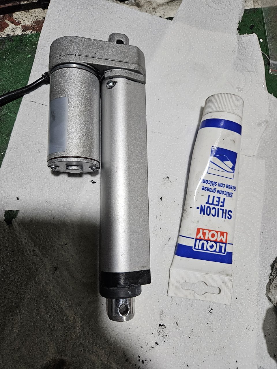

Сверлилка вещь,и сменные патроны,аж 20диаметр зажал :good:
Полируем как кота пренодлежности,и ставим доп сальник,
