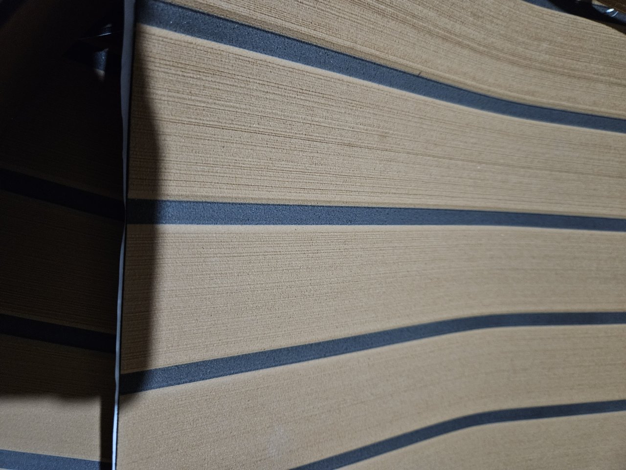

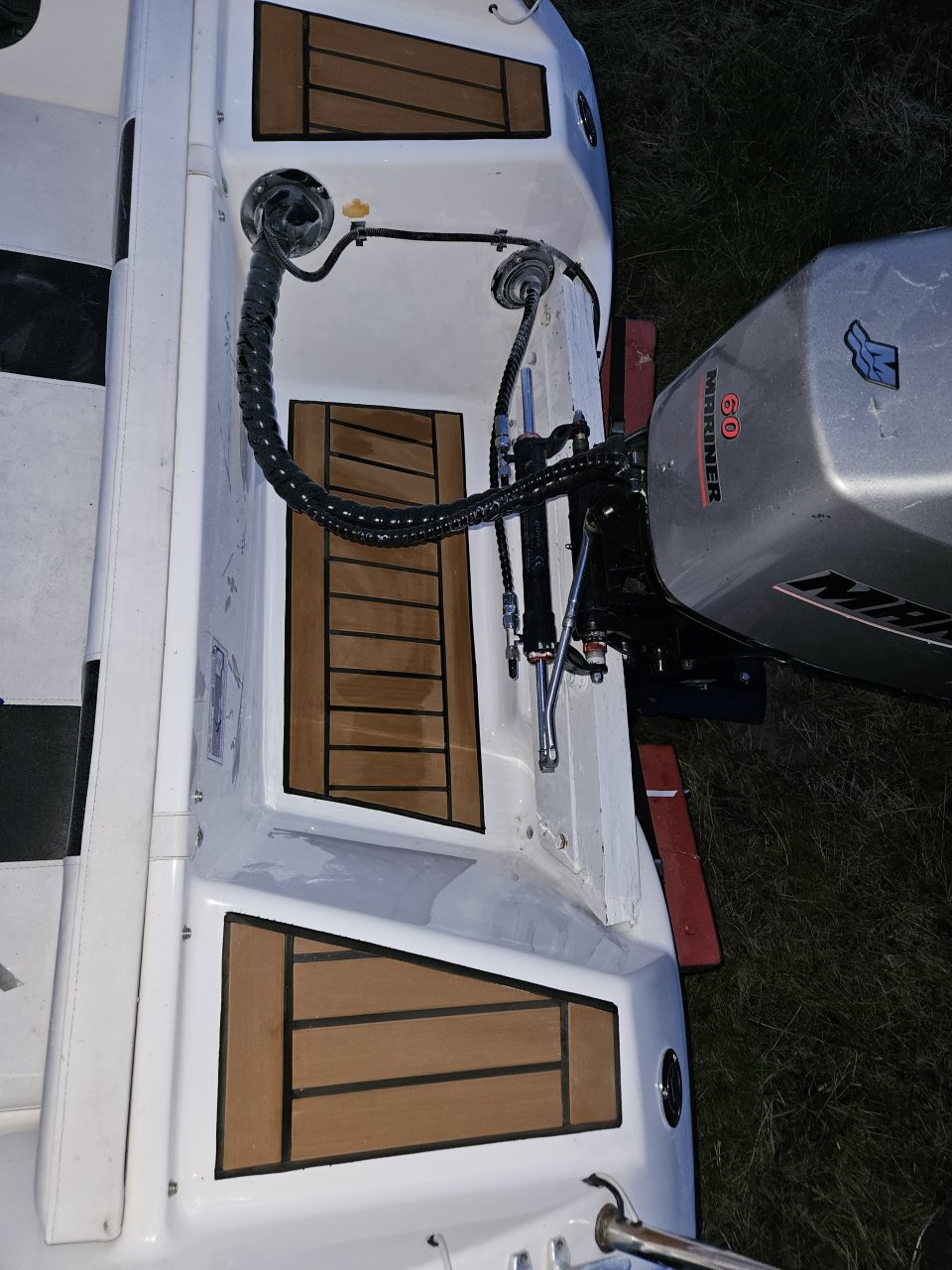

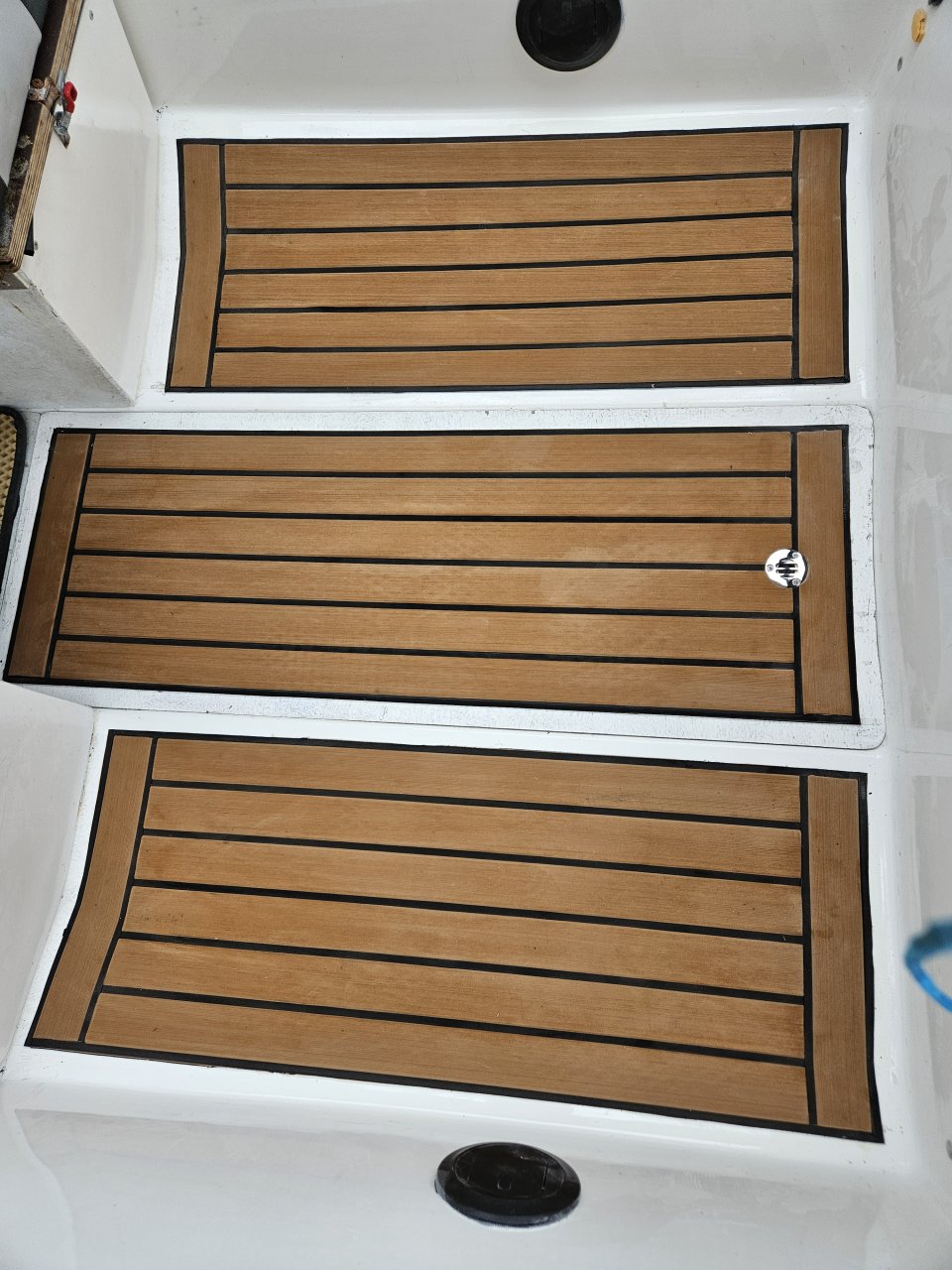

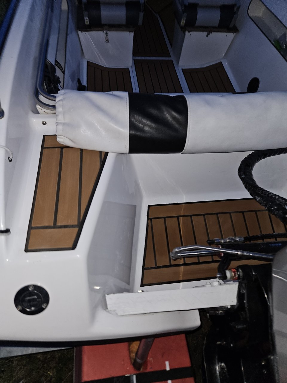

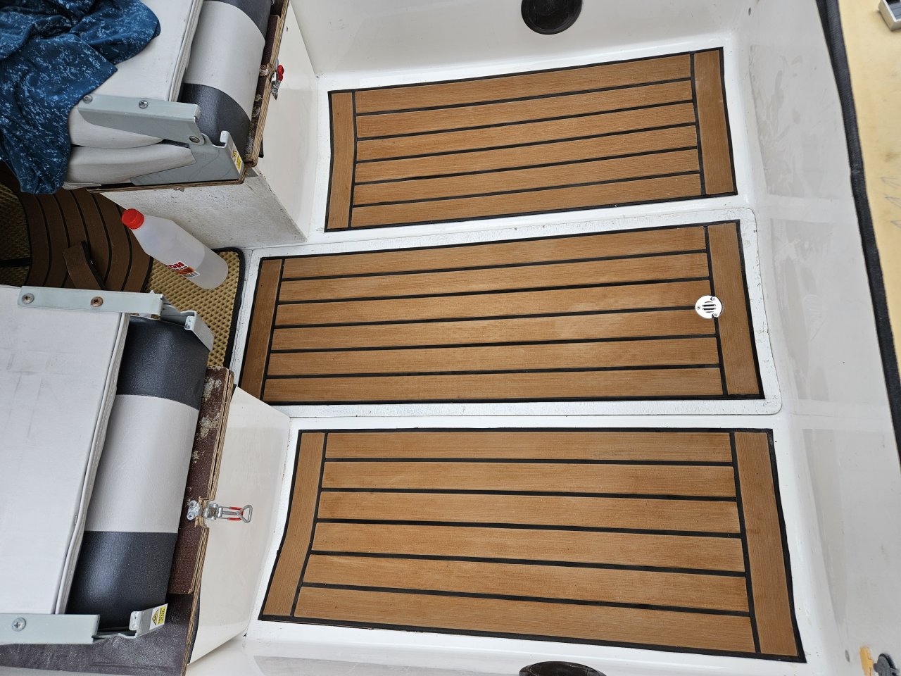

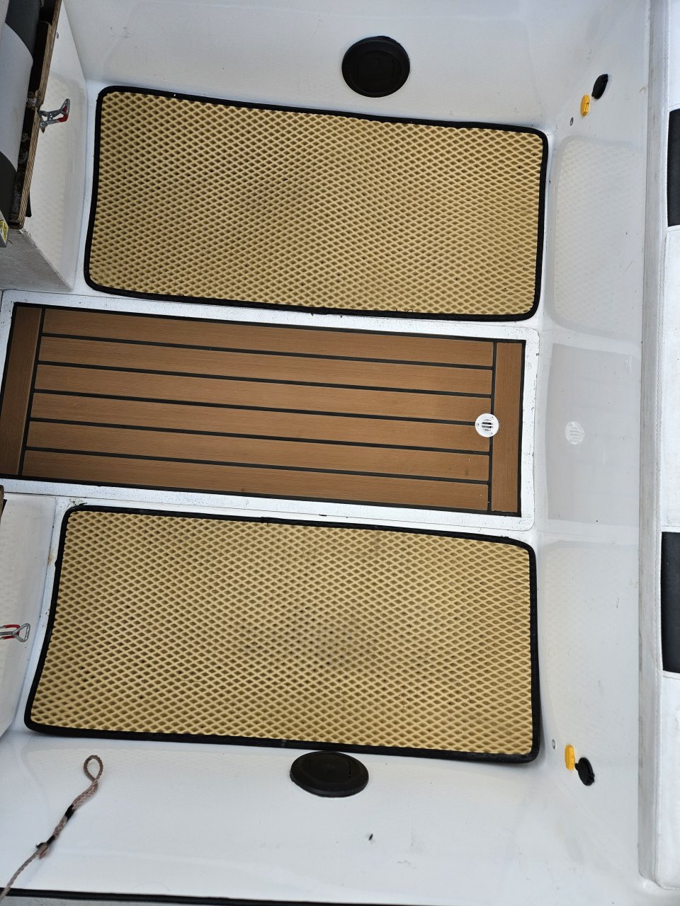

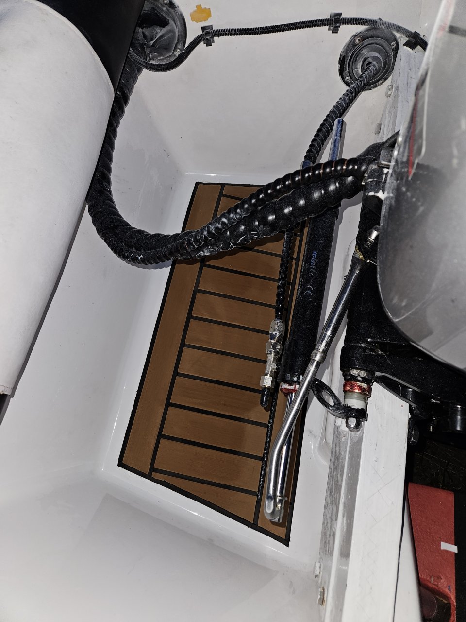

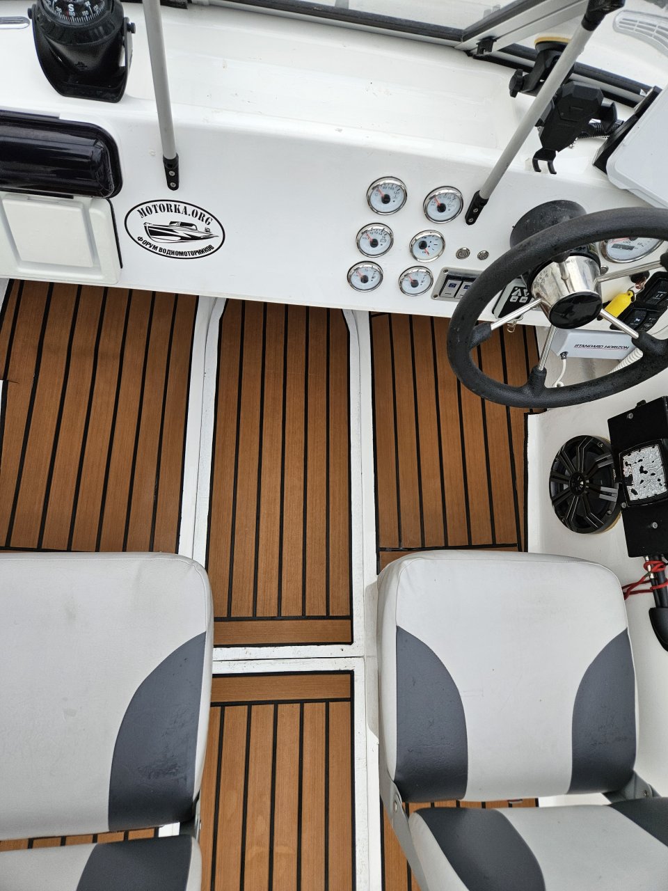

Заказал тик искуссственный, 4 шт240×60
Хочу попробывать обклееть, палубу ,рецес ,кокпит
Делитесь опытом ,если имеется такойПосмотреть вложение 262473Посмотреть вложение 262474Посмотреть вложение 262475
Пока сам не попробуешь, не узнаешь... Конечно с натуральным не сравнить, но зато обслуживать не надо. Раньше бал какой-то резиновый-отстой полнейший. Греется. Последние вроде стали более менее нормальные, но пористые. ИМХО грязь в порах может скапливаться.

Грязь не страх, интересно просто ,хочется не просто раскатать, а попробывать с кантом
Попробую, если доедет с китая :D

У нас приезжали , снимали лекала изготавливали, потом вклеивали....

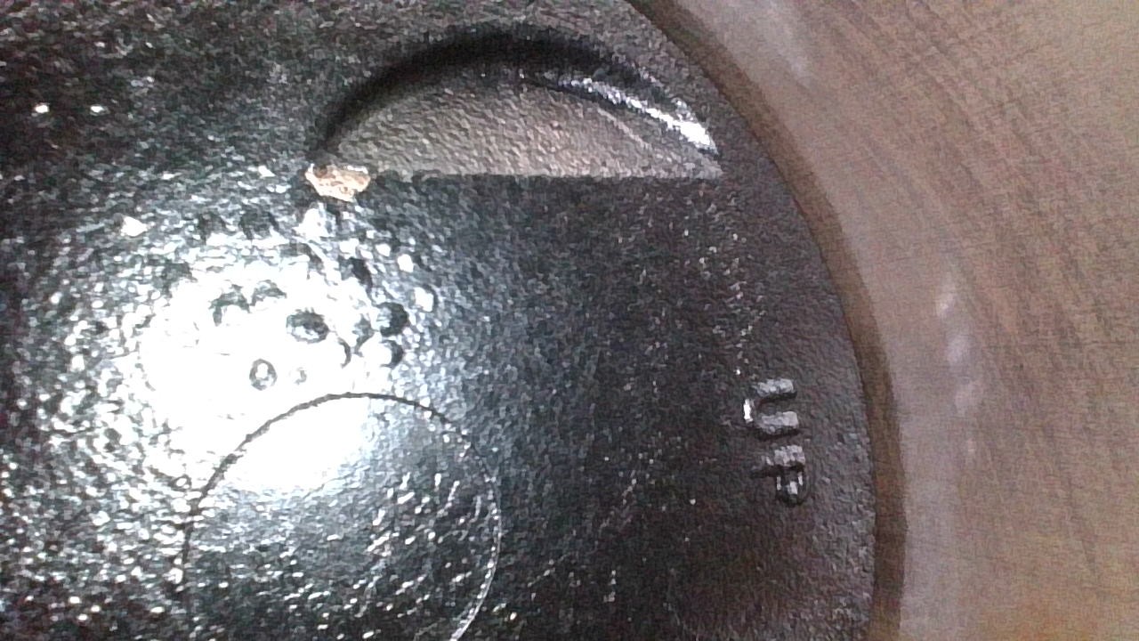

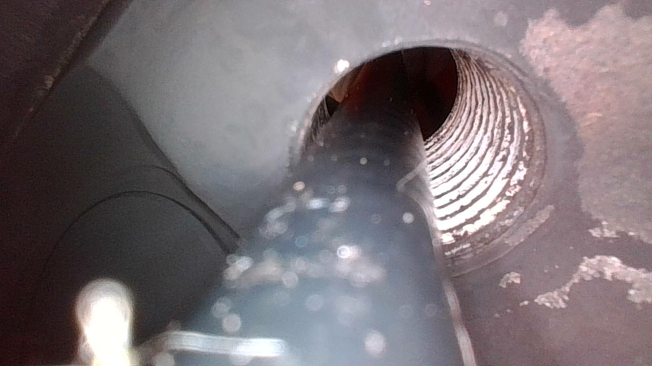

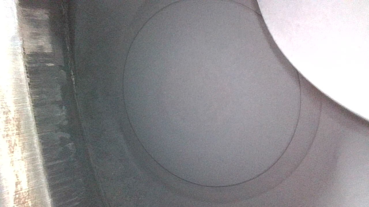

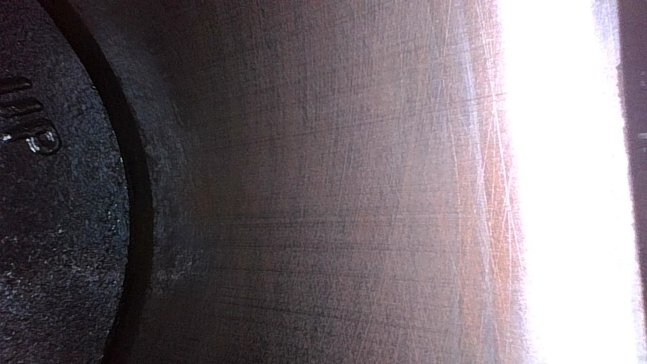

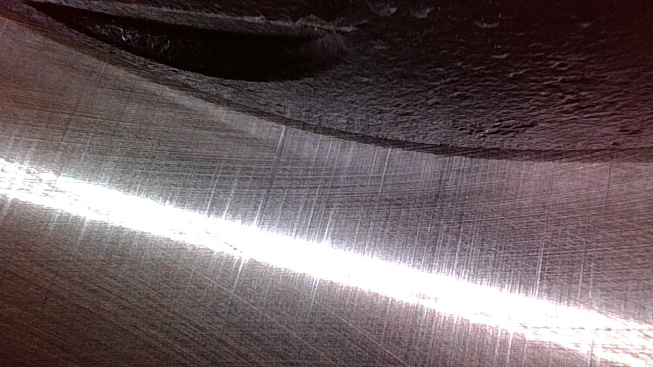

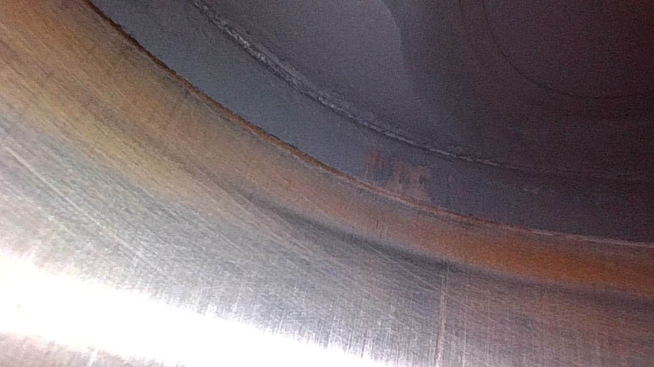

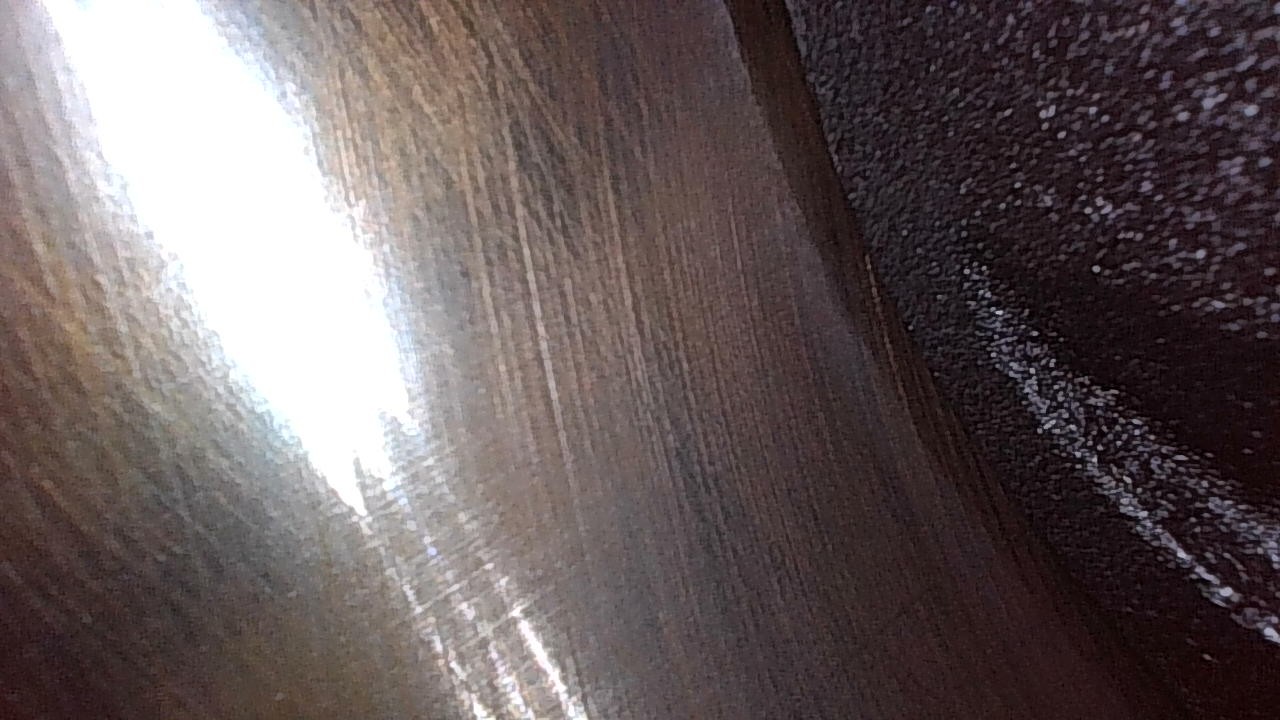

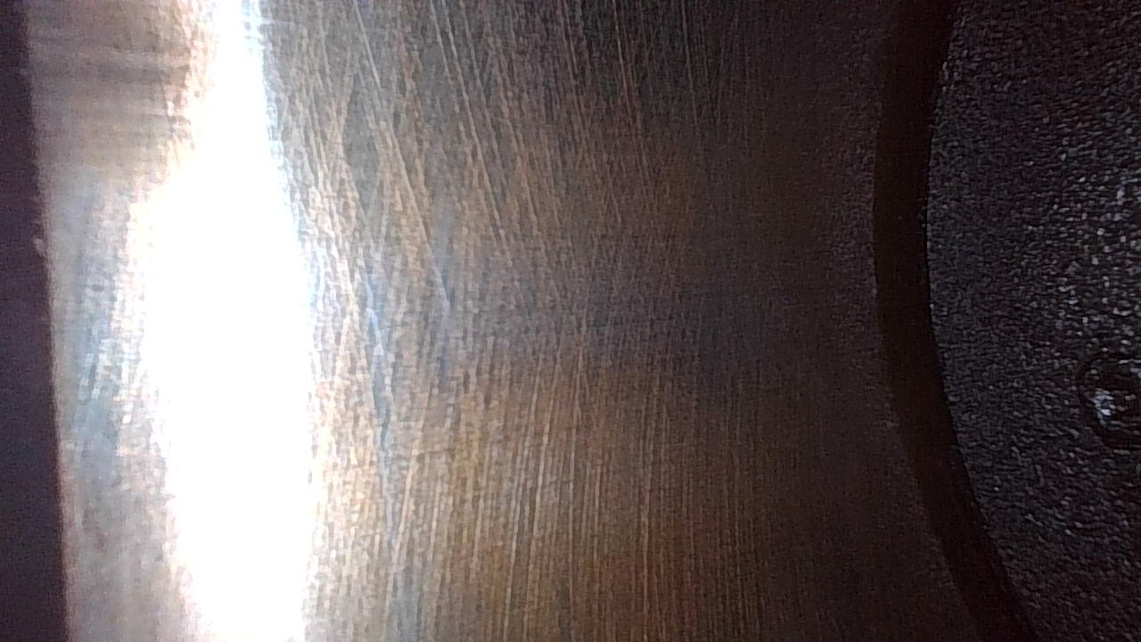

И этот динозавр 2002 года, мотор не заводился почти 2 месяца,даже не проварачивался,полазил немного эндаскопам, а то тут клаунада с дивана любит про масла почесать :hahaha:

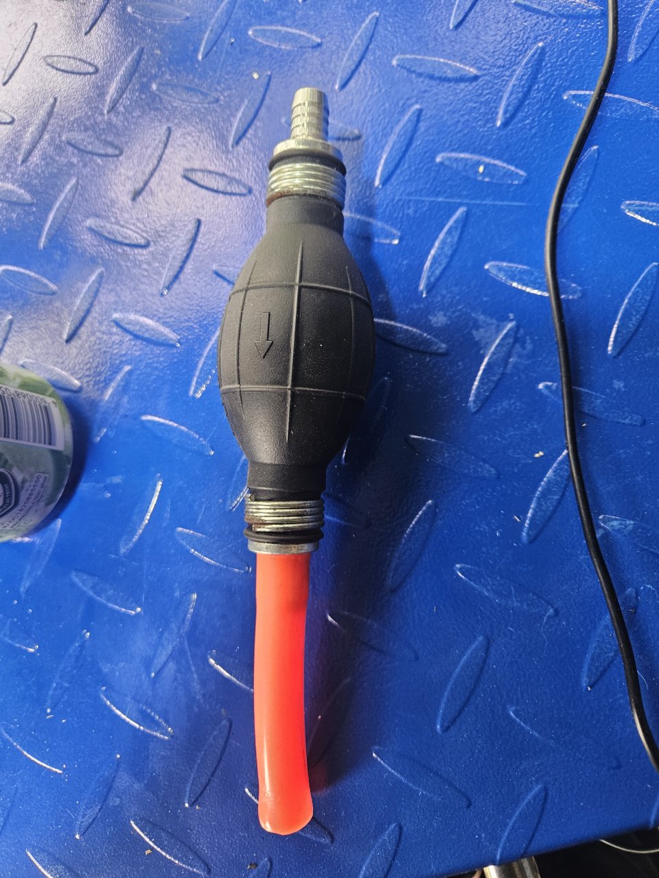

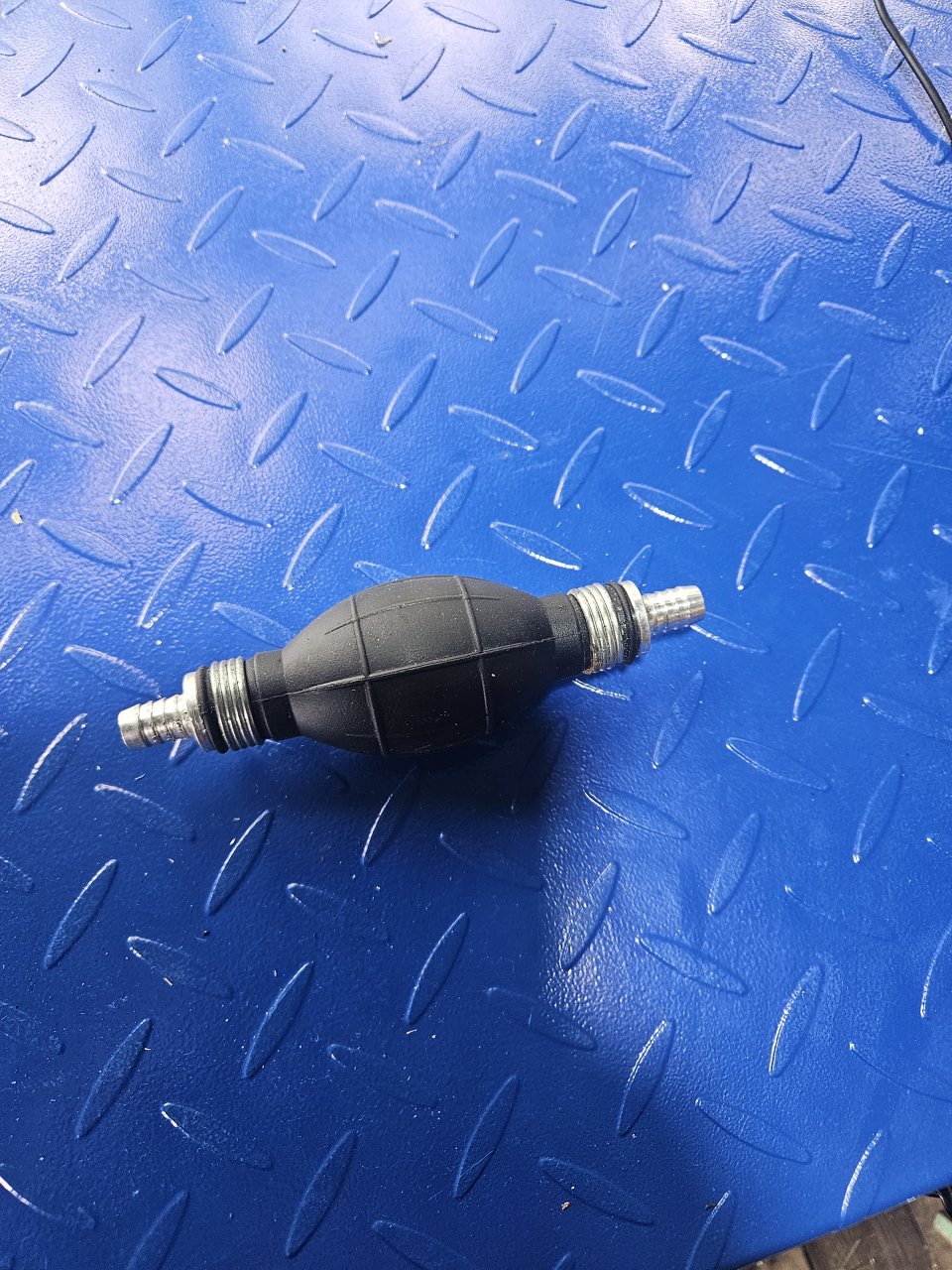

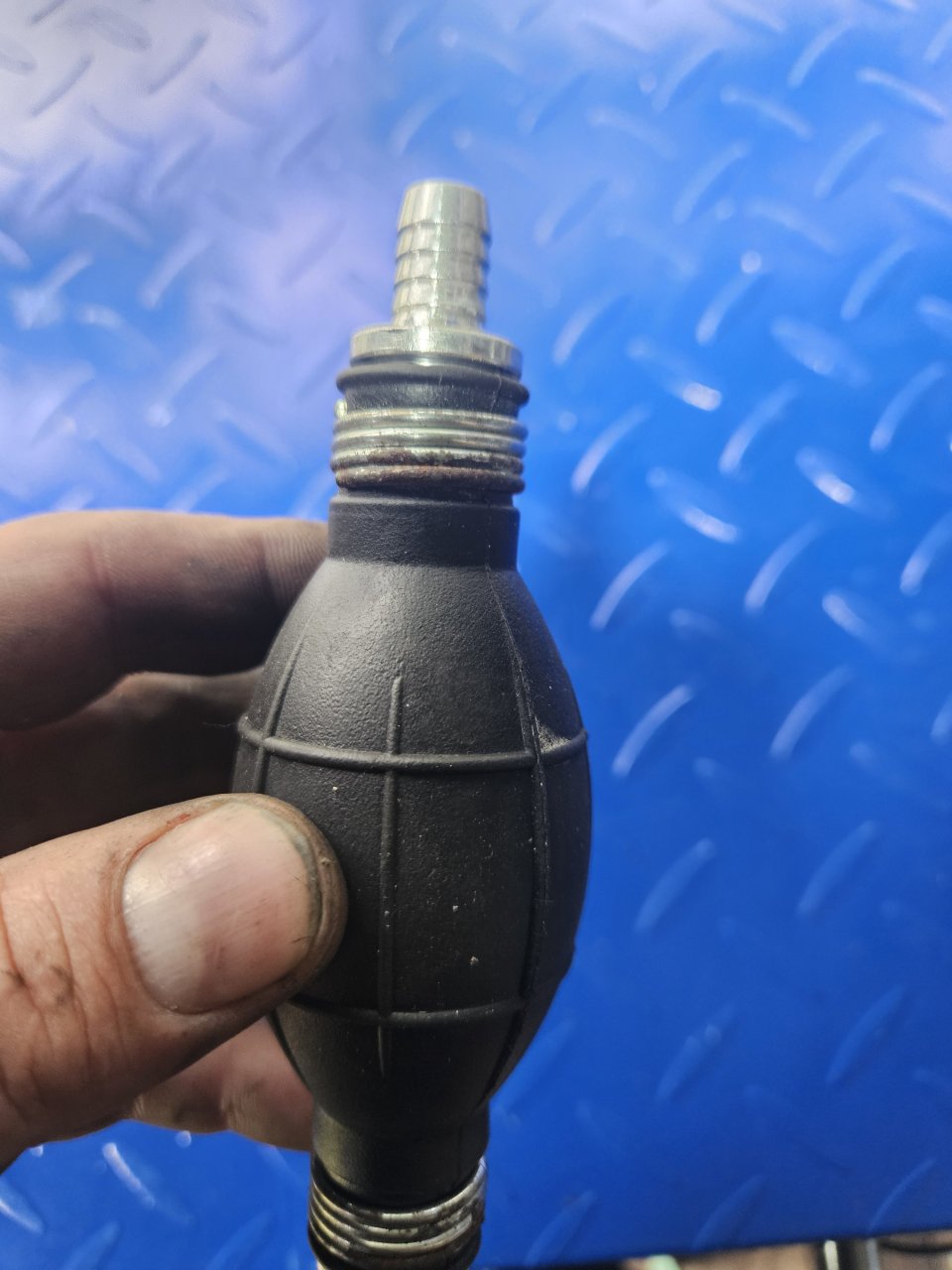

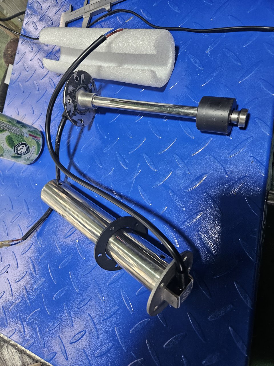

Принято решение ,полностью отказатся от груши, с мотором не съемным ,и баком стационарным,ей не места в лодке,лишнее сопративление на пути бензака
Как видете с грушей все впорядке
А что взамен? Я грушей всё время подкачиваю перед первым запуском, иначе стартером долго маслать приходится..
1 884
Я вот с времен вихря, грушай подкачивал только когда бензака в баке небыло,и нужно было наполнить систему
Даже после межсезонье,не подкачиваю, а куда бензак то денится?

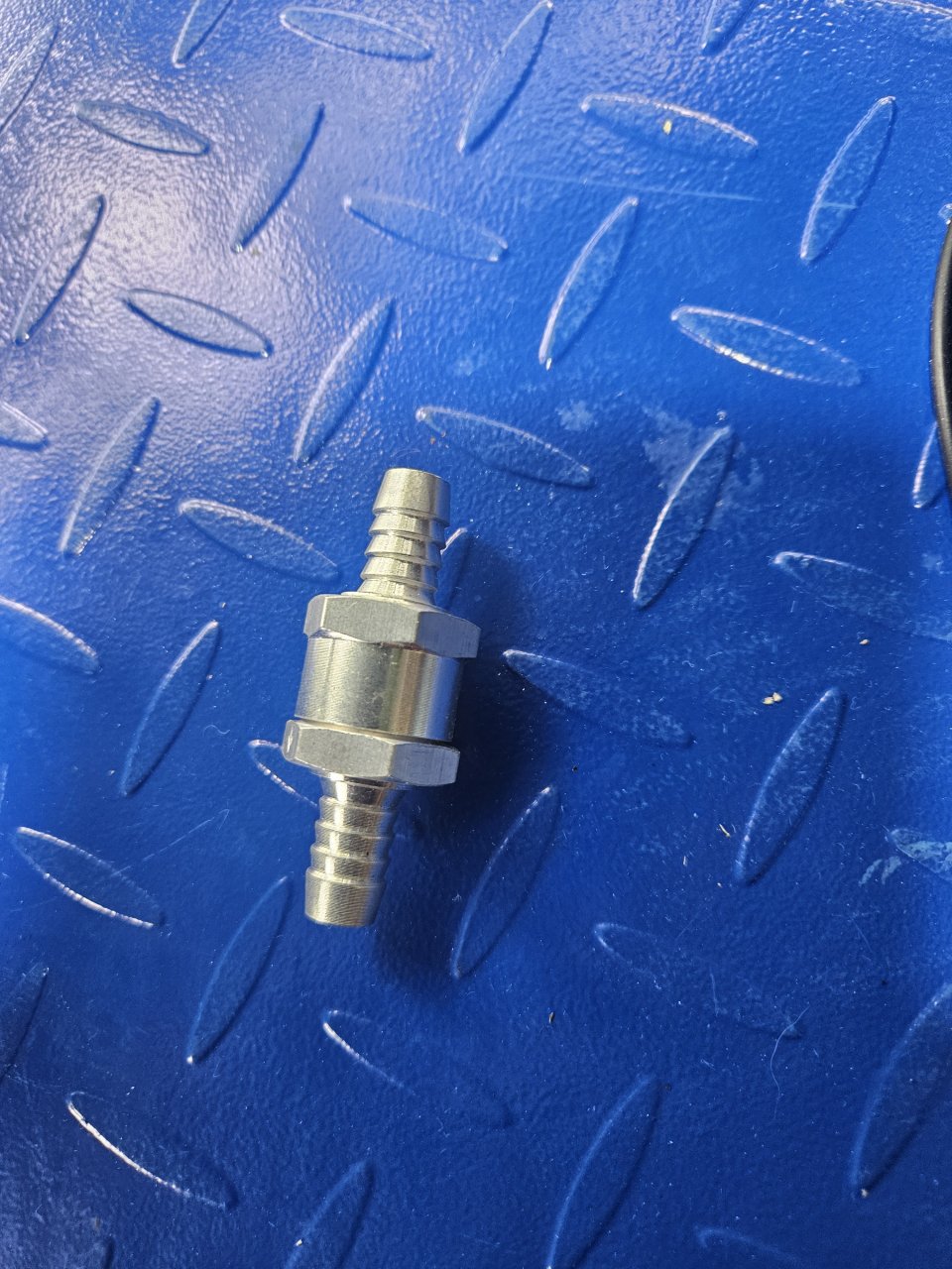

Стоит в системе ,после сепоратора вот такой клапан, его сопративление настолько минимальное, что не чувствуется вобще, и пропускная спасобнасть намноооого больше того отверстие что в груше,там где клапон стоит

То есть груша лежит теперь в ящике инструмента под сиденьем в лодке, если нужно будет бензак качнуть, на случай, как сейчас например, электронасосам выкатал весь бензак перед сменой датчика, через главный шланг, то его к штуцеру налегке можно воткнуть.

Стоит в системе ,после сепоратора вот такой клапан, его сопративление настолько минимальное, что не чувствуется вобще, и пропускная спасобнасть намноооого больше того отверстие что в груше,там где клапон стоитПосмотреть вложение 263233
Андрей, этот клапан именно для горючки, или на все жидкости? И где такой глянуть?
1 884
Этот клапан для чего хочешь,он с люминия и у него пружинка из нержи, или чем то покрыта,нержавеет,а клапан сама из пластика вроде

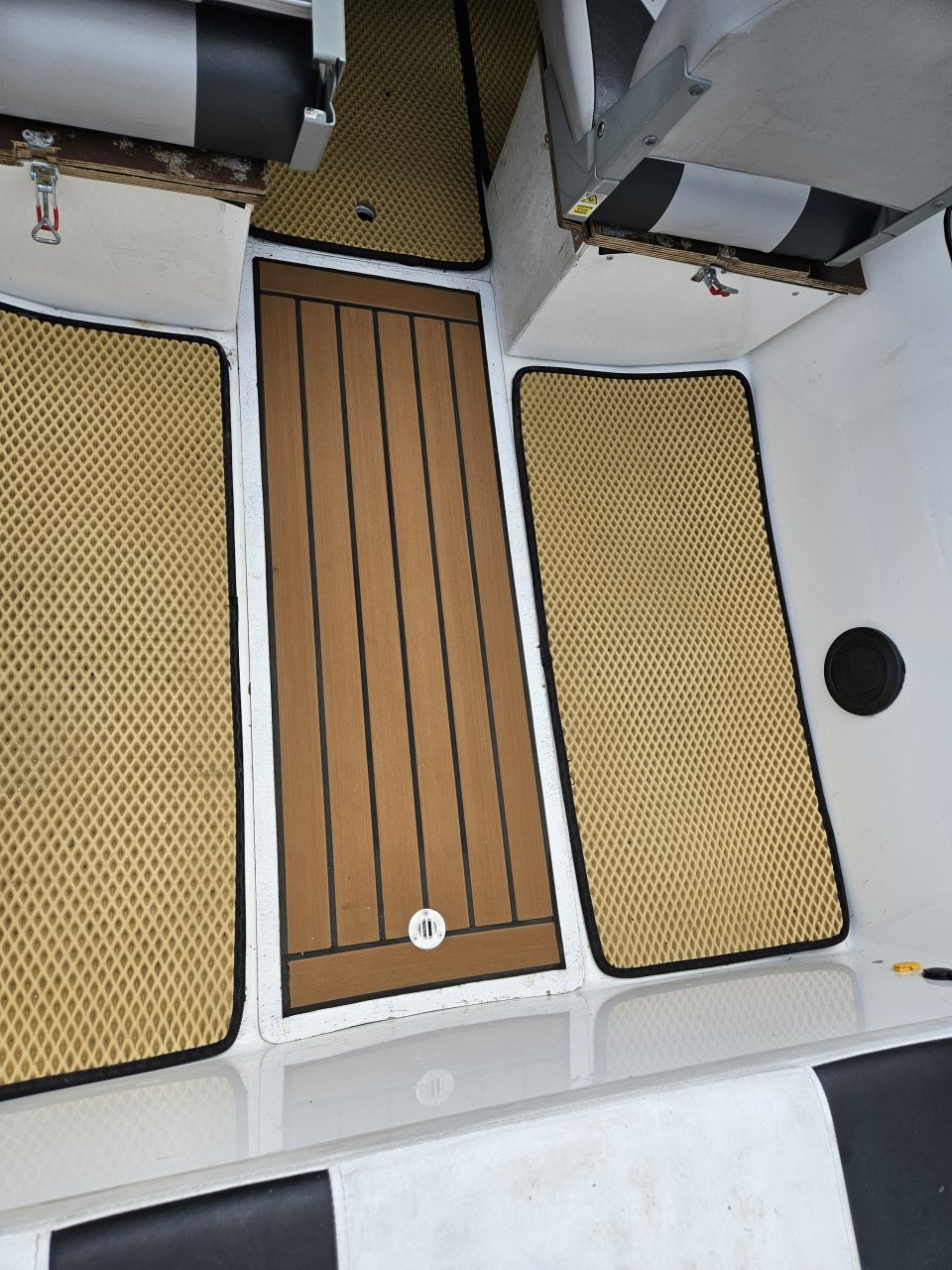

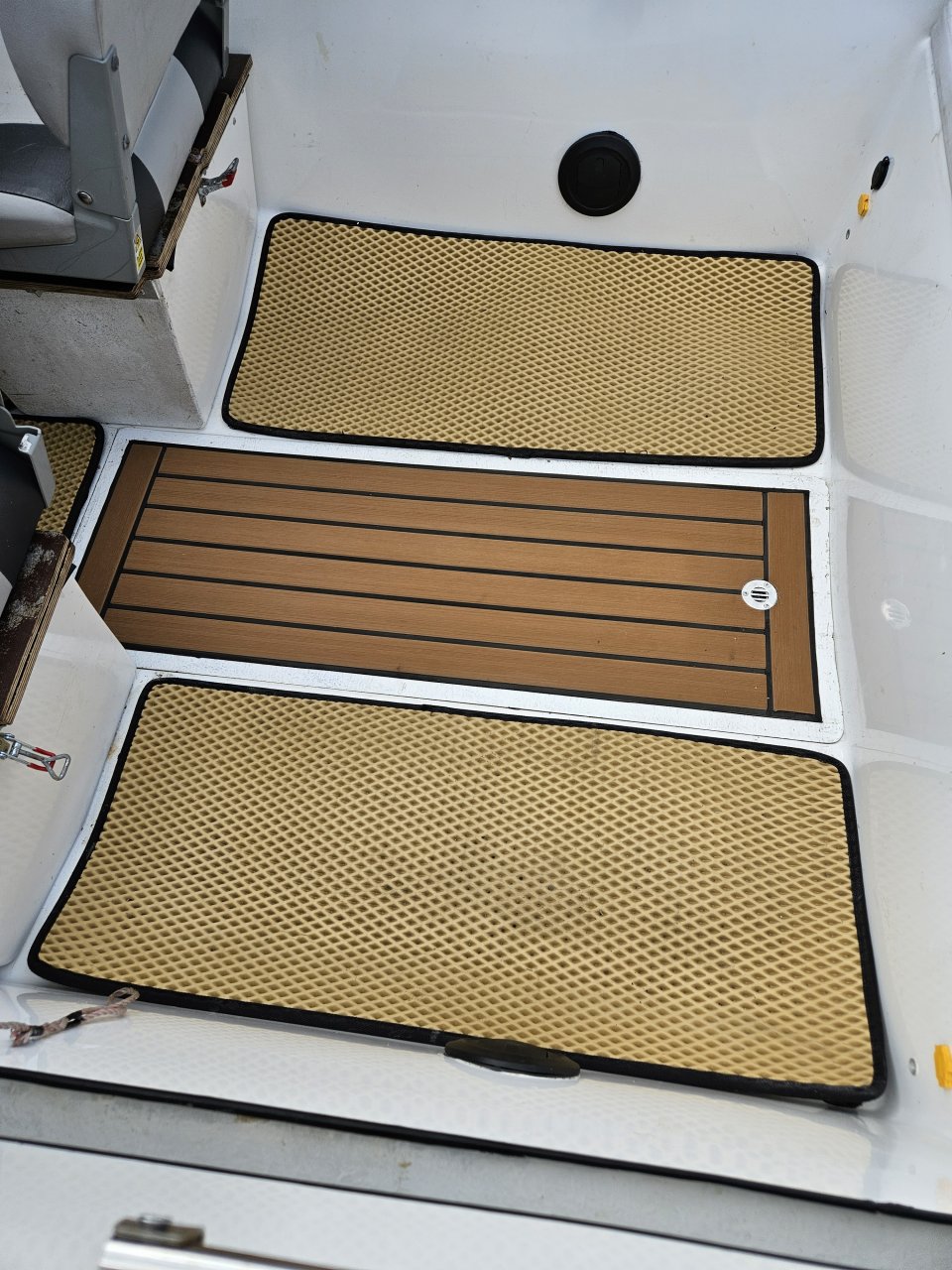

Что за коврики?
Чем эва не понравилась?
1 884

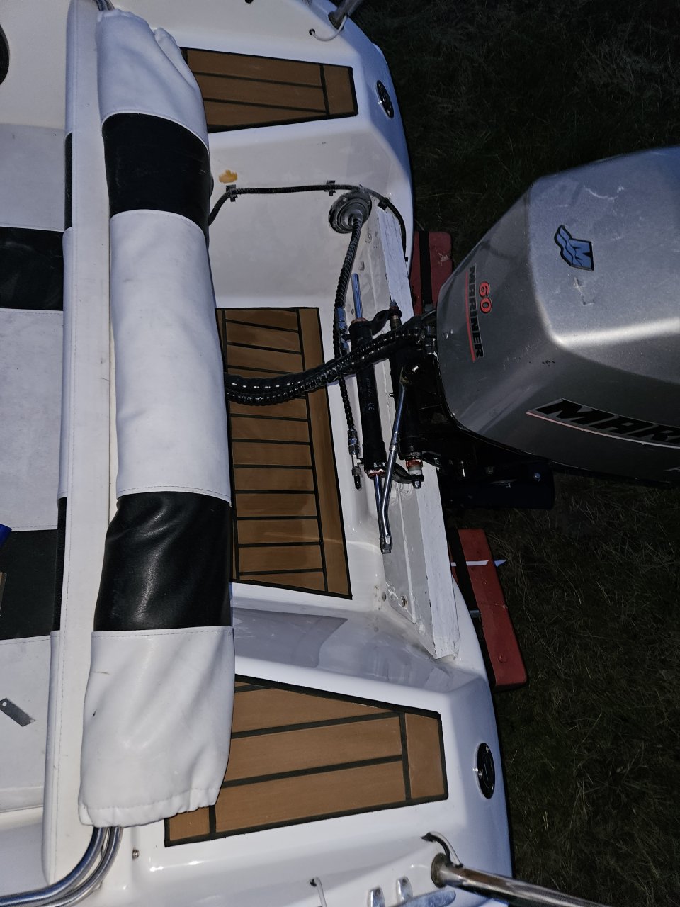

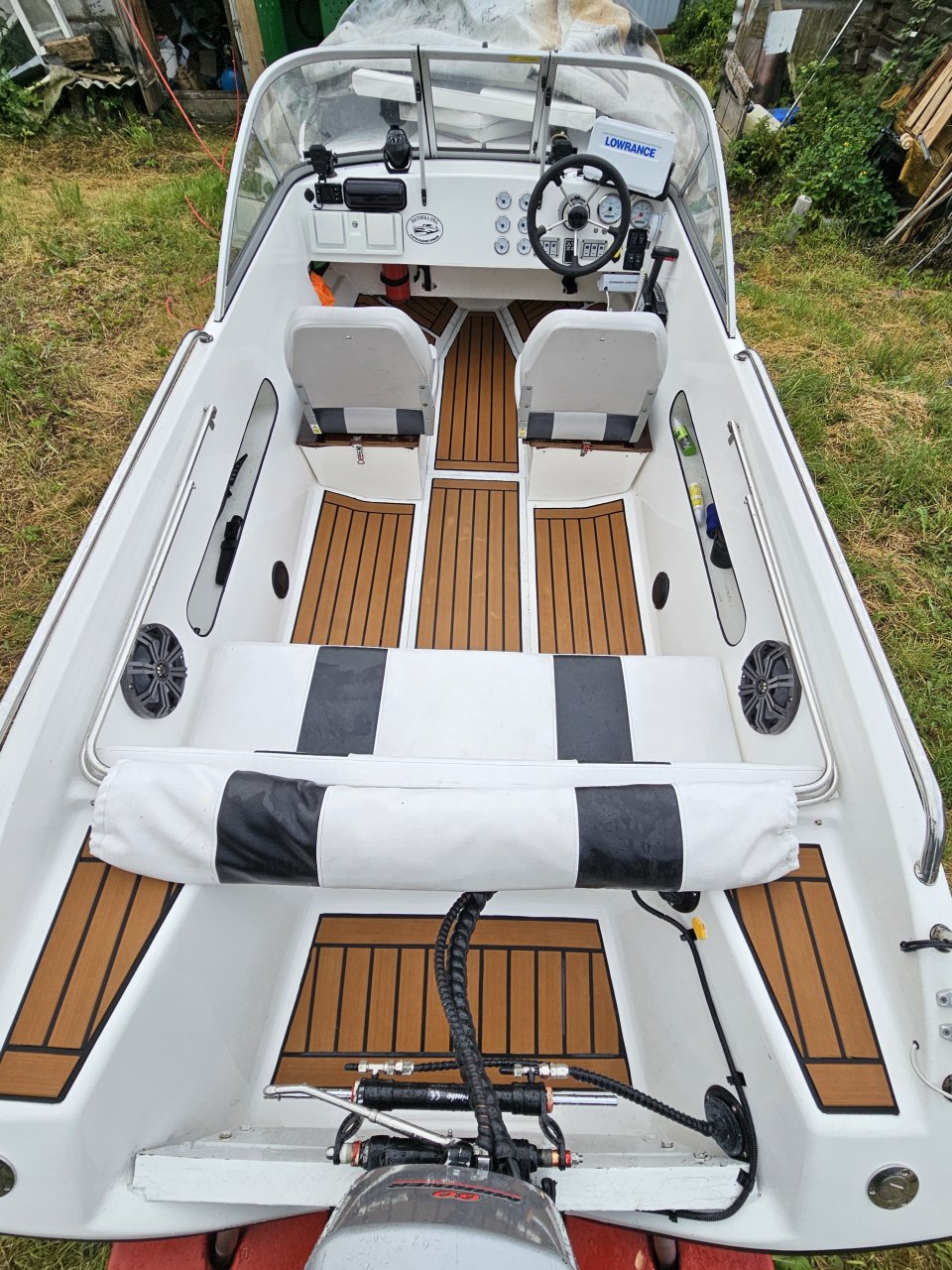

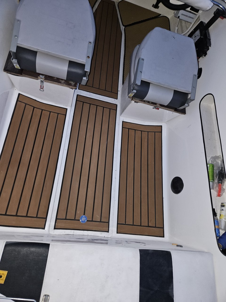

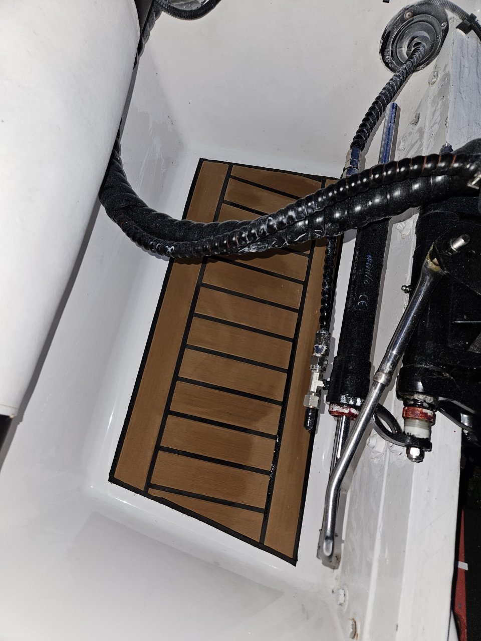

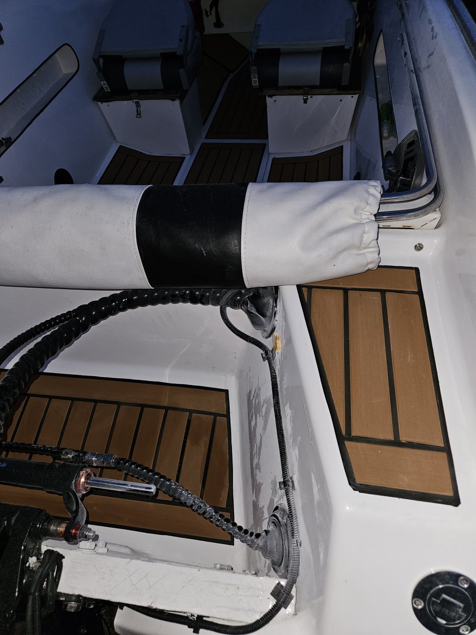

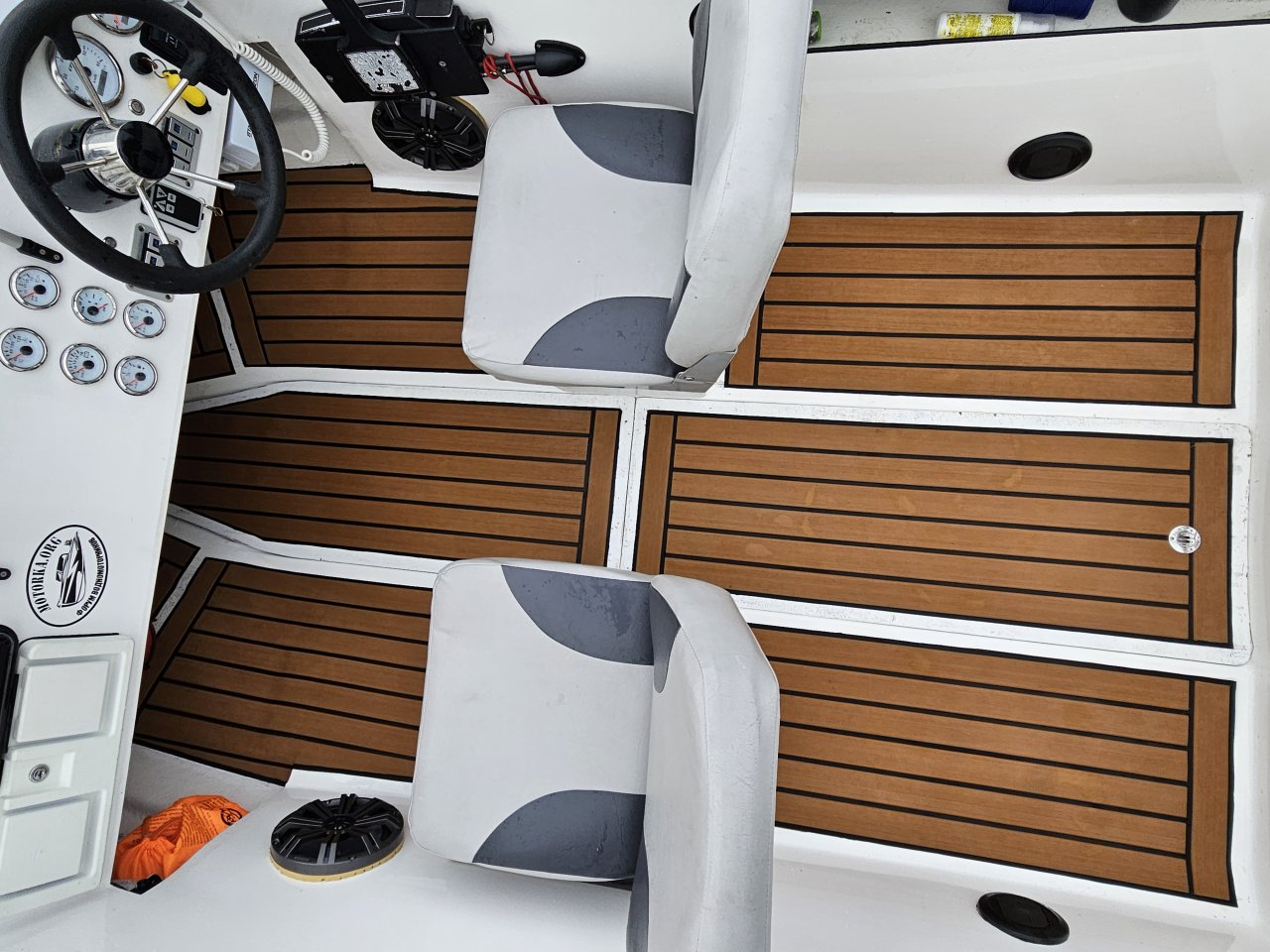

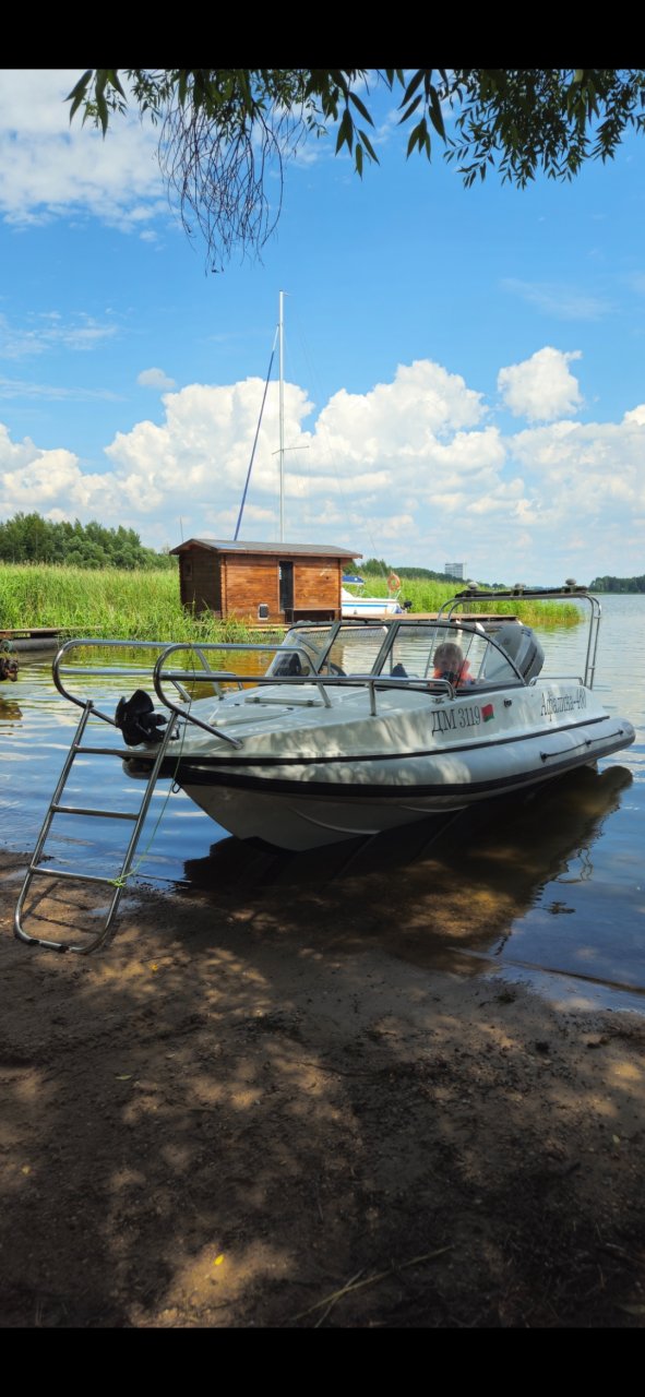

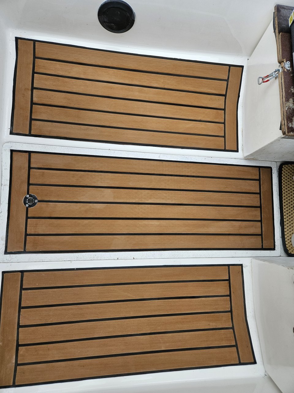

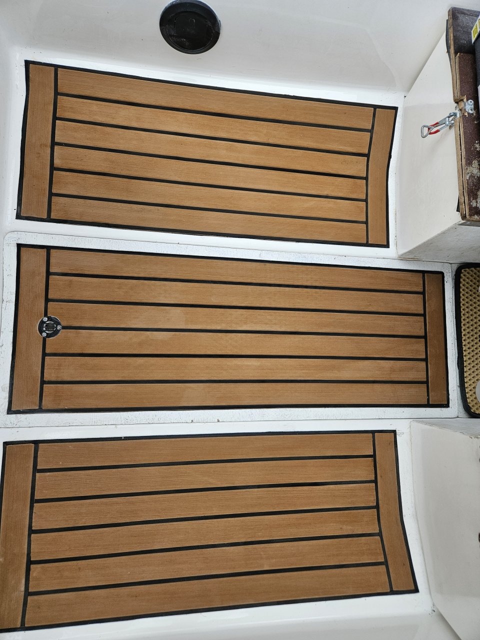

Все что успел, гемор его ложить, а еще гемор старый гермет PU отдирать,шлифовать гелькоут,накатка там,чтоб ноги не скальзили, и ацетоном мыть

Что за коврики?
Искуственный тик, как доски, тоже с эва сделан, нихера не дешевая хрень.
Мне эва нравится, то, что была, но палубу ей не обклеишь, вот и решил тик искусственный укатать, кстати, впервые

Нормально получилось,
На палубу нехватило, было куплено 4 шт 2400×600
фото камера в минус, нет еще одной сливной хромированой штуковины,
263379
263380
263381
1 884

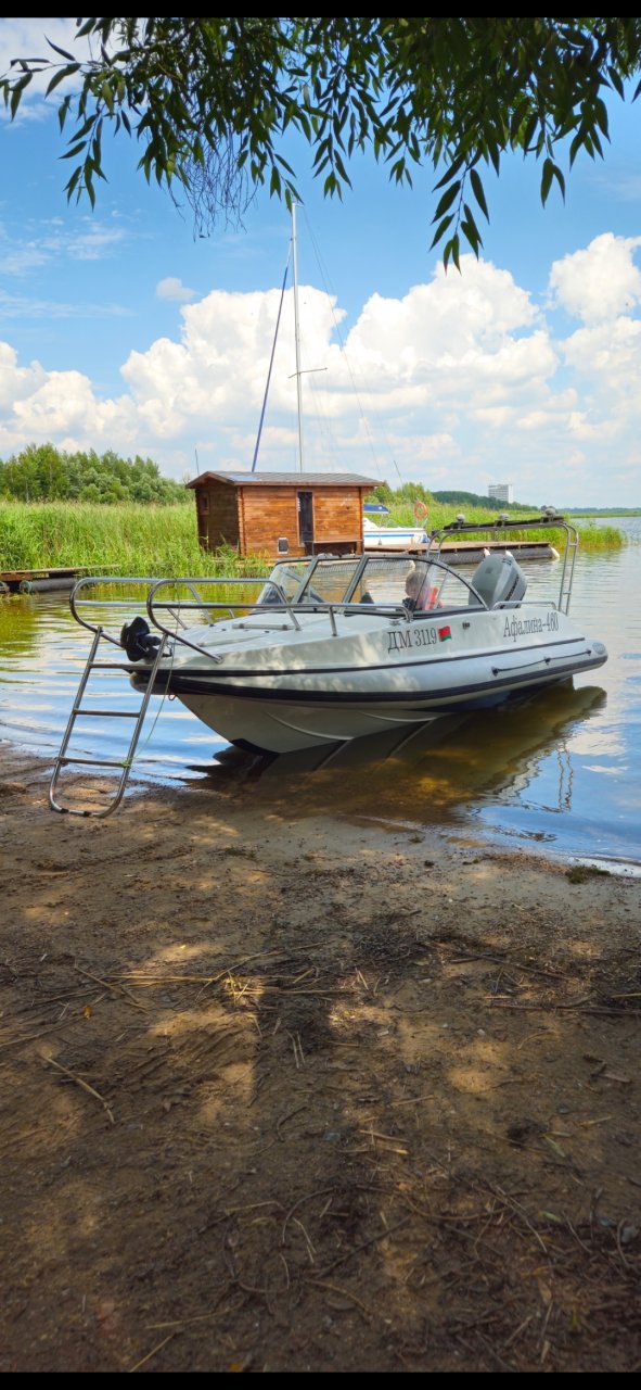

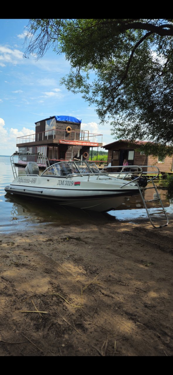

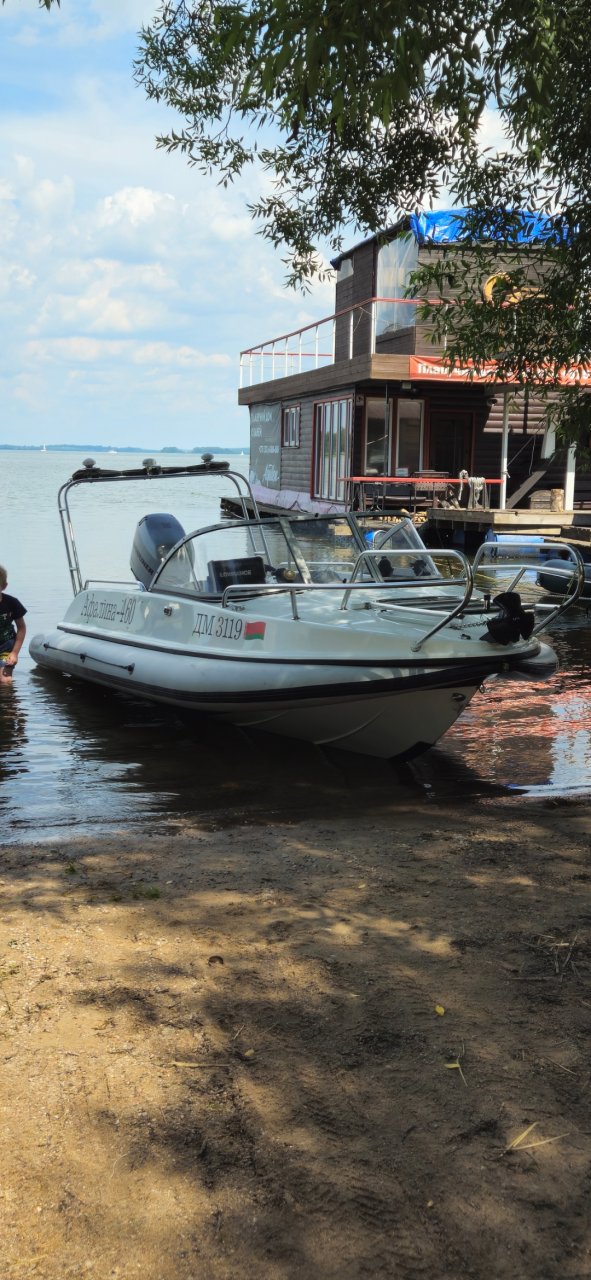

С лестницей немного не угадал, с берега все гут, с воды (не купаясь, а отталкиваясь) не очень, длинная, нужно низ чуть больше одной ступеньки убирать, типа складывалась чтоб.
Магниты вечно хрень какую-то в воде находят, в виде какой-то стружки черной, тоже не доработано, нужно что-то одевать или хз, может, вообще их выкинуть.
Но полюбому лестница удобна
