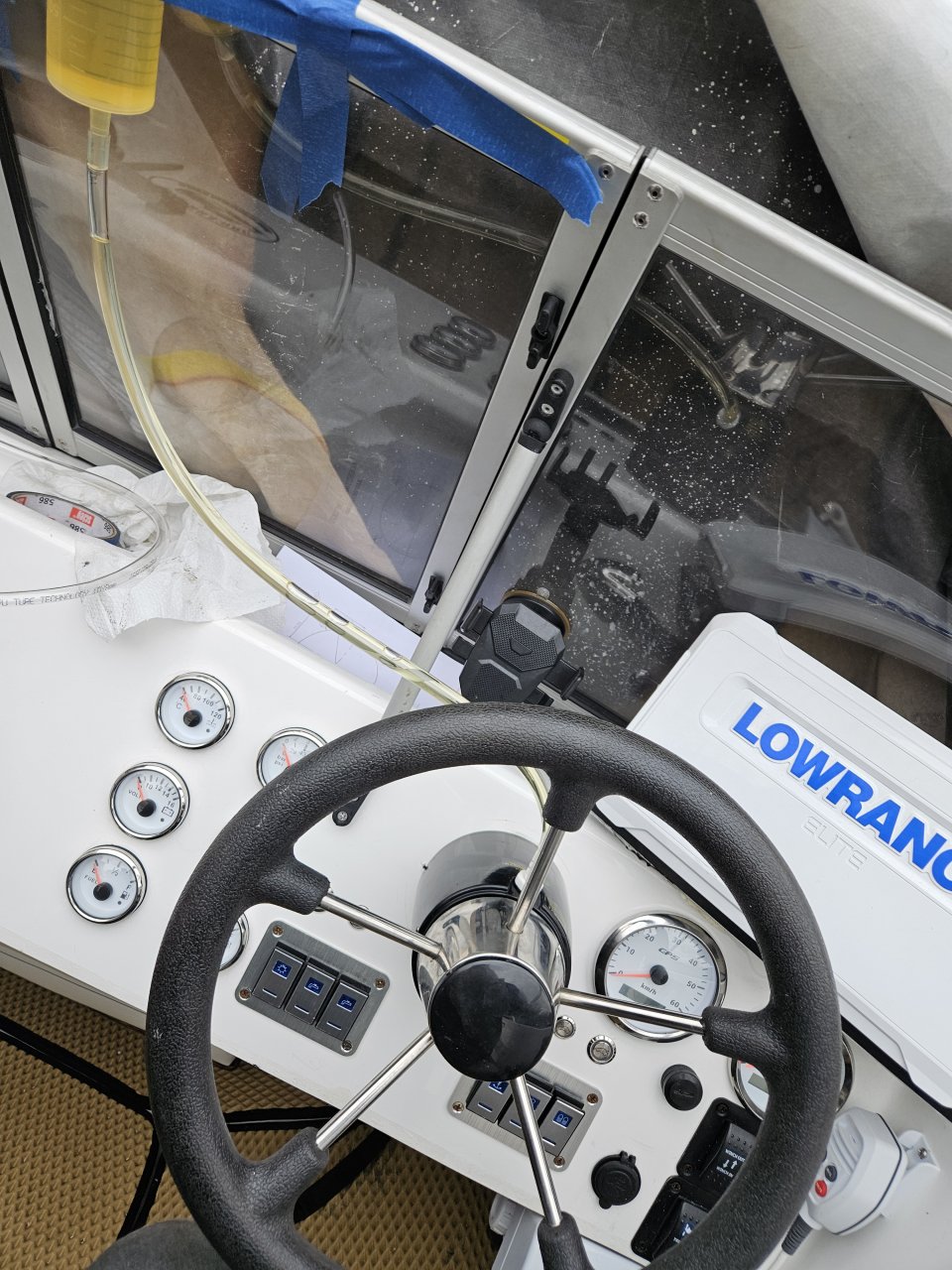

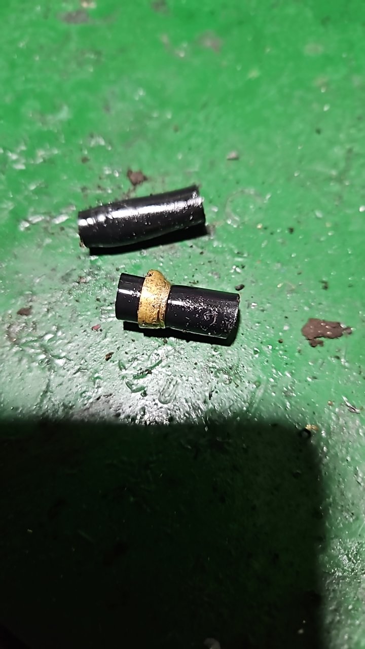

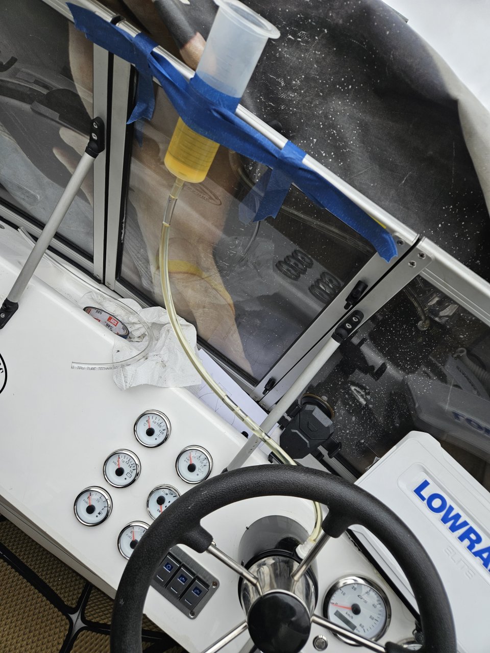

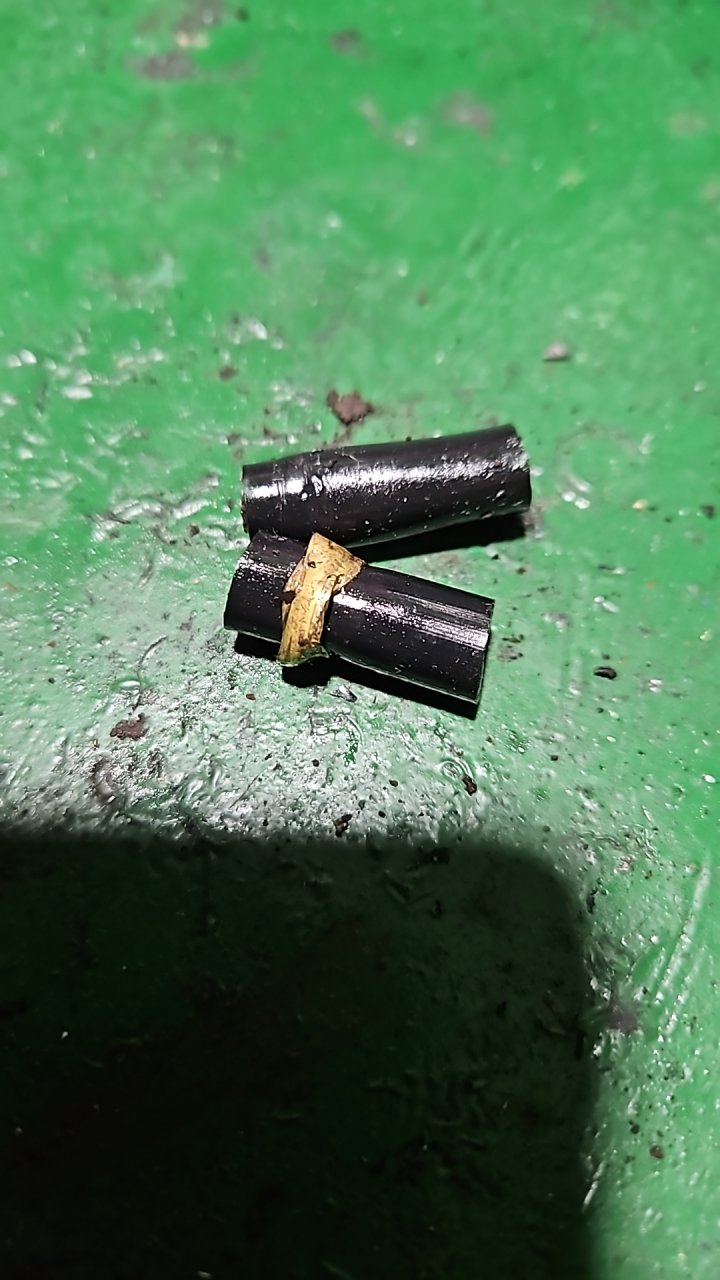

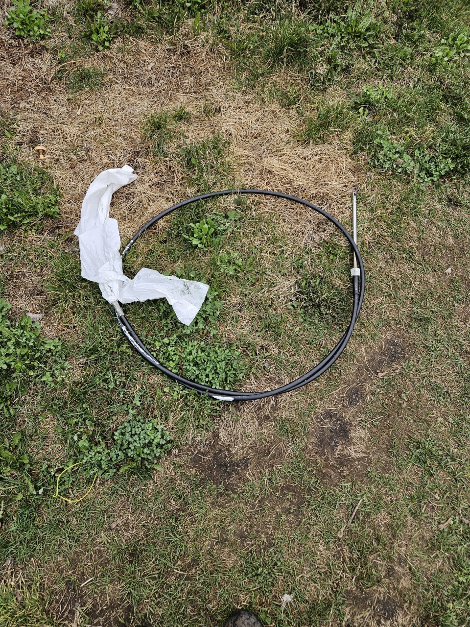

Вобщем выдрал тросс,воткнул гидравлику, прокачка штука зае...стая , масла литра мало, не ну по объему то ок,а вот доливать с мелкими пузырями как то так себе,
Китаец не полажил фитинг для обжма трубки, трубка куррва хз из чего зделана,пластик дубовый , феном не разогреть, 10 наружа диаметр
Шланги обрезал , старые фитинги развальцовал,решил что прокатиь, не прокатило,на фото видно, текло по зажиму, на цилирдре,
Цилиндер подклиневает(возможно не промазался), тяга,она же кочерга, на быстросъеме не годится, т.к. цилинлер в месте крепления троса вращается , из за люфта , мотор имеет свободный ход,
Руль крутится тяжелее чем на редукторе :mad:
Не даволен пока что, но ,придут фитинги и кочерга, когда соберу все , поглядим,возможно вращения руля на гидравлике ,на скорости не будет отличатся от суши , выворат стал больше, нога в датчик уперлась, перекладка руля меньше сталс
Трос длинной 380 См, от зажима в редуктор до гайки, если не попутал
Есть плюс, местт стало больше под панелью, и вынос руля больше стал,что удобней
Есть плюс, местт стало больше под панелью, и вынос руля больше стал,что удобнейПосмотреть вложение 261244Посмотреть вложение 261245Посмотреть вложение 261246Посмотреть вложение 261247Посмотреть вложение 261248
Масло не густое? Из за него тоже сопротивление может быть
1 880
Неее, я может ебланий пережал трубки,там зажим хитрый, ужимает в фитинге трубку, ,но когла подключаешь по схеме наресованой китайцем,забыл важнейшее правило, ,,зделать на оборот,,,, поэтому отпала идея о пережатых трубках, т.к. перекидываь в насосе местами шланги

Во первых жесткость или легкост щависит от пеиелатки насоса и пиального птдбора... можно 1/5 на 100 л.с с крутить одним пальцем, но долше и на 1/2 при 50 л.с получить более жесткую рулевку. Если вообше брать по "легкости"управленя то 1, трос, 2, боуден, 3. Гилравлика..
1 880
Это мне сейчас плакать или радоватся?

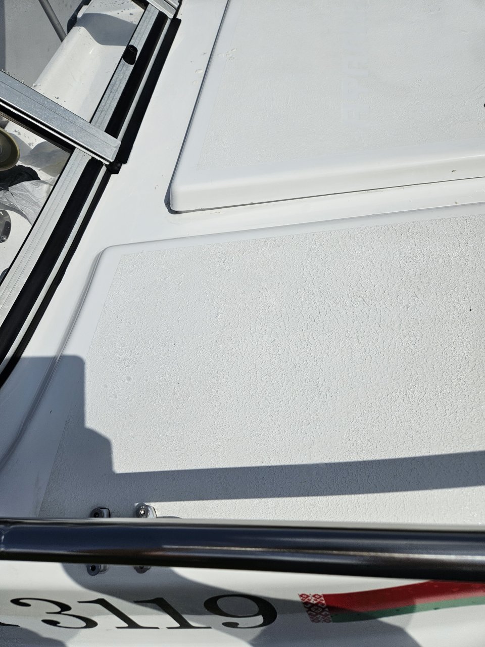

Трос достовал, прорезал стенку рецеса, и топовый огонь на носу ,точнее разетку нужно перенести, полиэфиркой с стекломатом из нутри заклеел,отшпаклевал люминькой, топкоутом с верху, но :dedokчтоб структуру наносить,нужнл сначало топкоутам,дать высохнуть, и вторым слоем нанести,светится шпаклевка, мне не критично,на рецесе потом полерну и будет гут

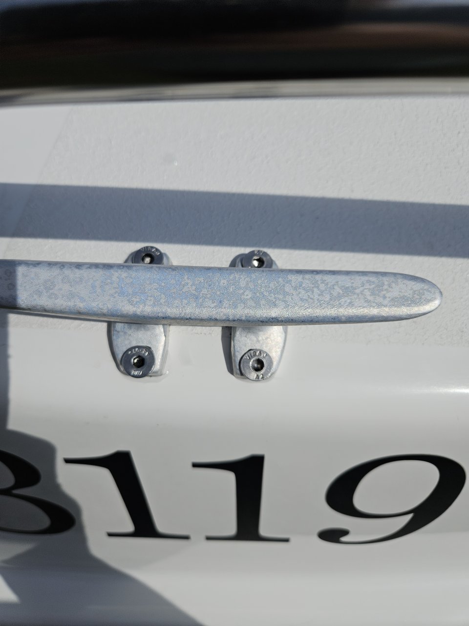

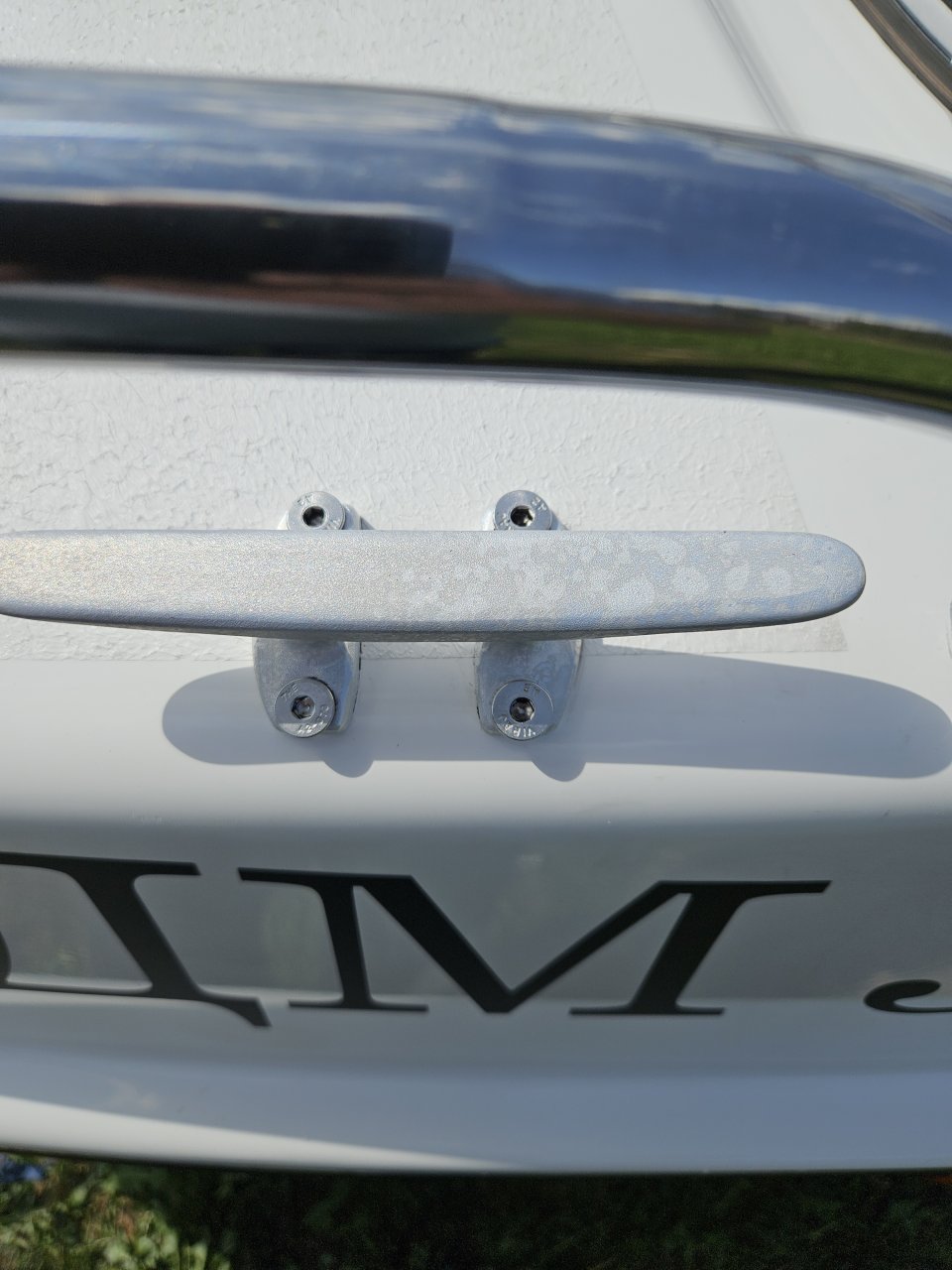

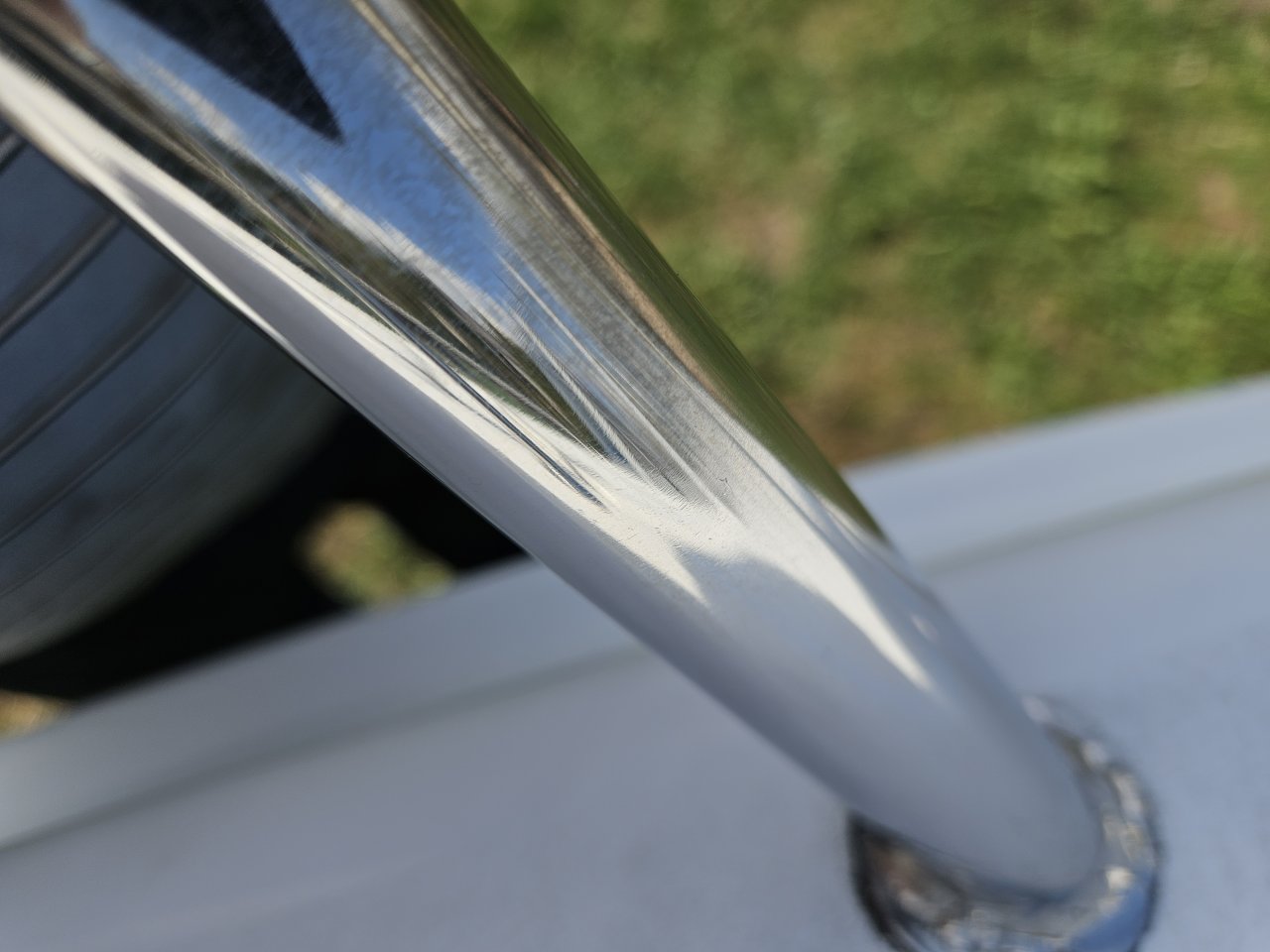

А это что остовляет азелит,на нержавейке палерованной видно,но стерается,на утках люминий,уже не стерается

Ну так Азелит разный есть, не только как ты показал.
11 472
5 087
А это что остовляет азелит,на нержавейке палерованной видно,но стерается,на утках люминий,уже не стераетсяПосмотреть вложение 261319Посмотреть вложение 261320Посмотреть вложение 261321Посмотреть вложение 261322
Он-щелочь, а она жрет алюминий....
