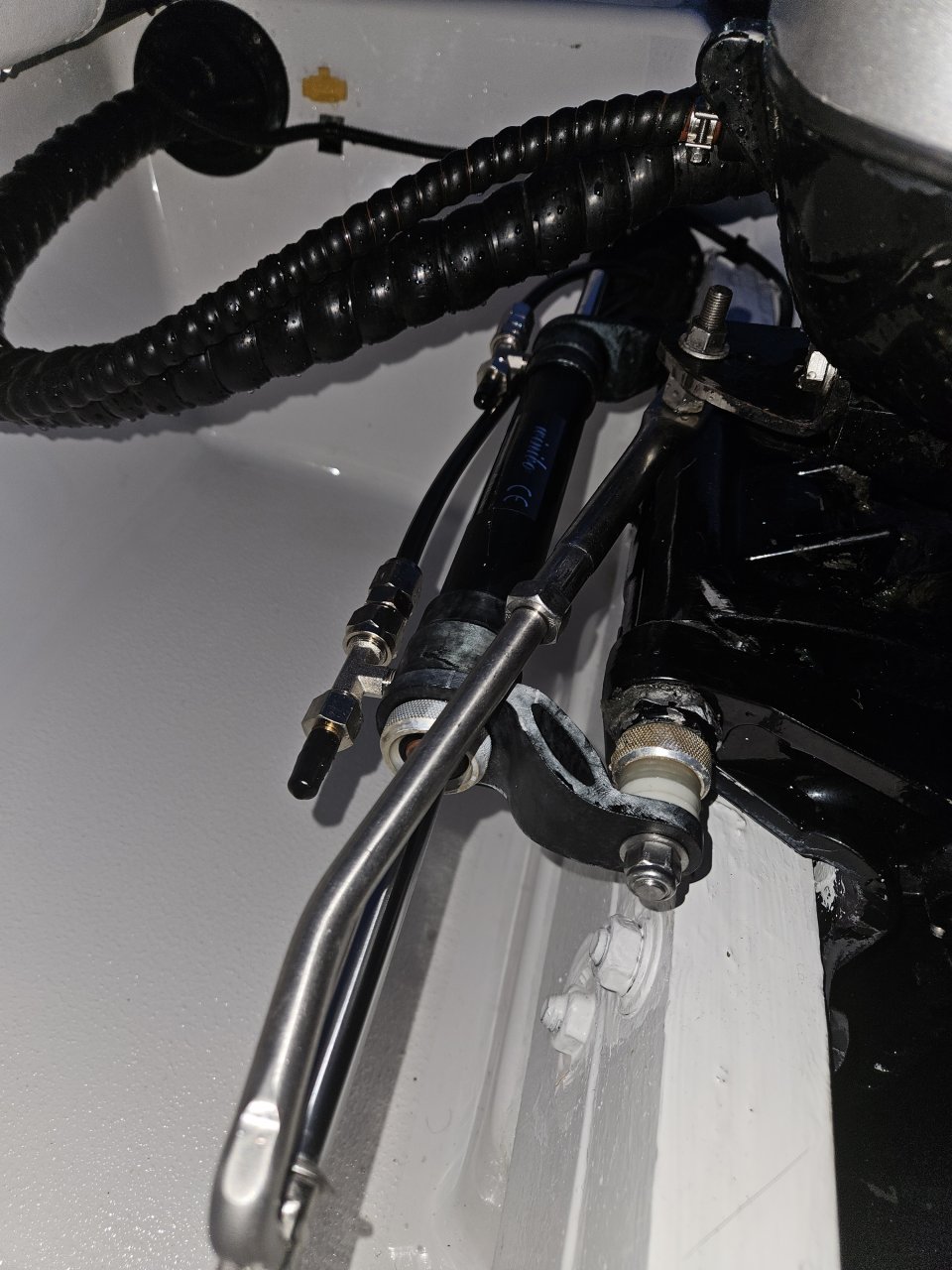

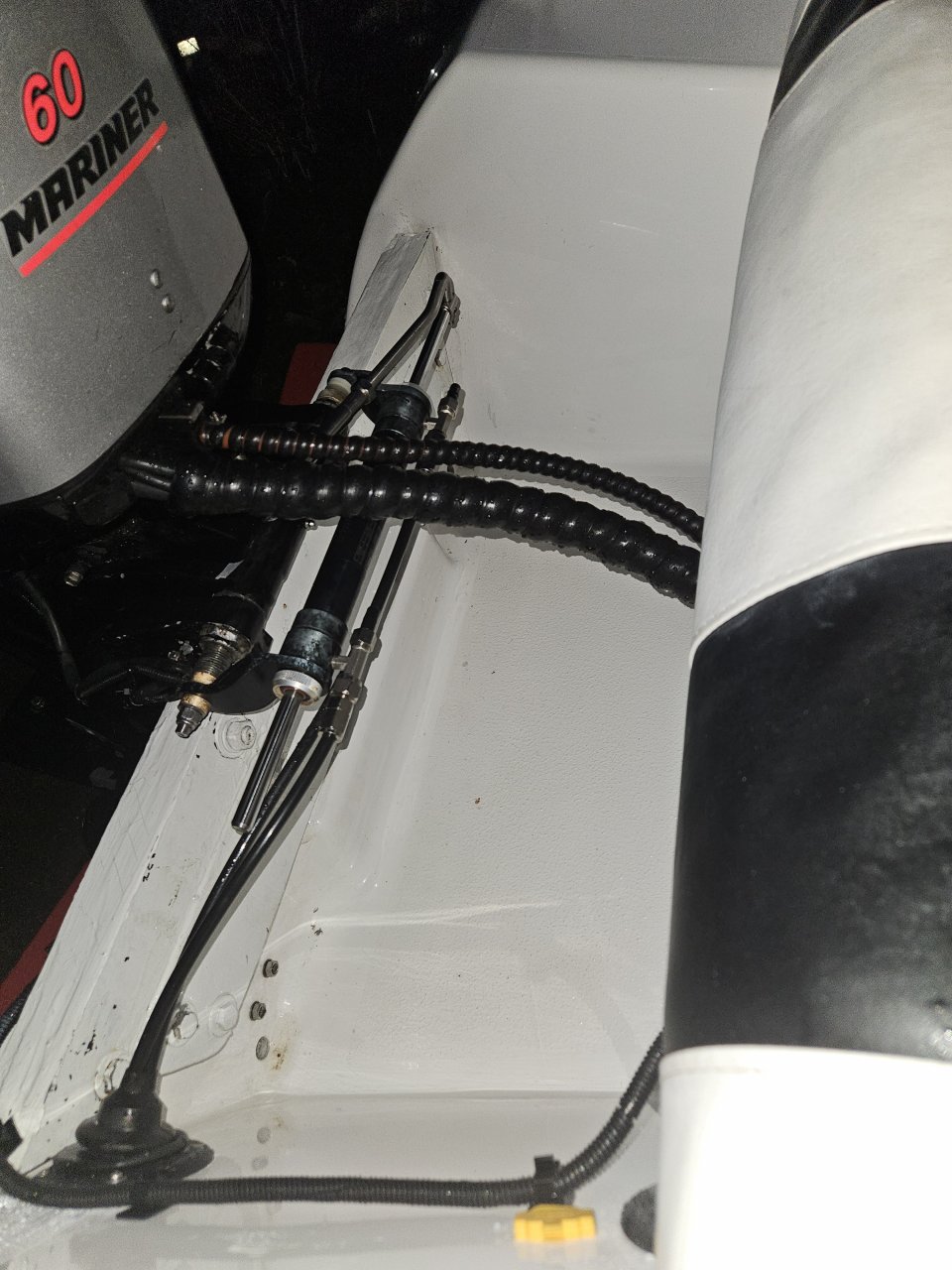

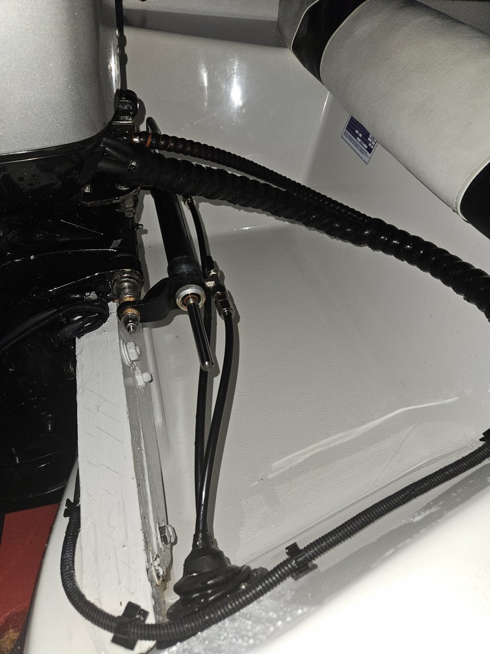

Луха, скажи ,в насосе есть обратный клапан? Если в полный выворот и давить глаза на выкат, руль идет по тиху,масло не где не гонит
Еще вопрос,цилиндер ,он через трубку струбцины крепится, но не намертво, он вращается , и после обеда до темноты ,ебся с люфтом, и только вот так как на фото,удалось его победить,и то не до конца, мм10 может есть, если качергу на верх,то караул люфт получается, если за мотор дергать, он вместе с цилиндром ходит
мыл азелитом,китай краску нс цилиндре смыл :hahaha:

Как ое крепится, я хз..., у меня таких не было. По насосу, обычно он упирается, чуть назад, срабатывает клапан и руль немного смещается, то есть у него никогда ее будет одного и тогоже положения.
1 880
Значит так и должно быть , срабатывает клапан, с этим разабрались
А люфт вобще ноль или всеже есть?, в этой есть , но слышно как клапана срабатывают, люфт это я так понял межклапанный

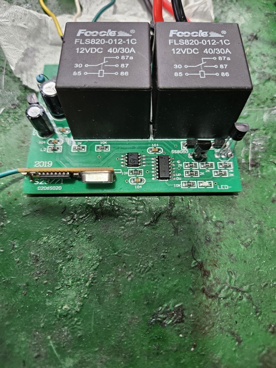

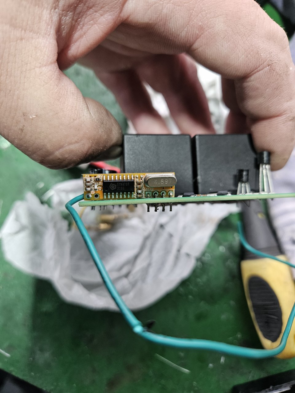

Срабатывает защита на подъем при нагрузке,раньше этого небыло,

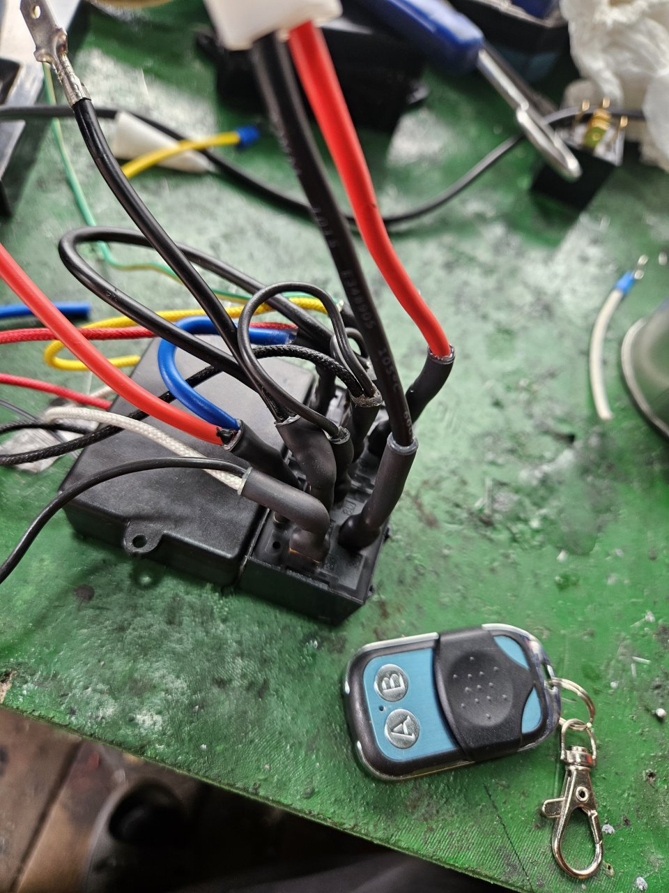

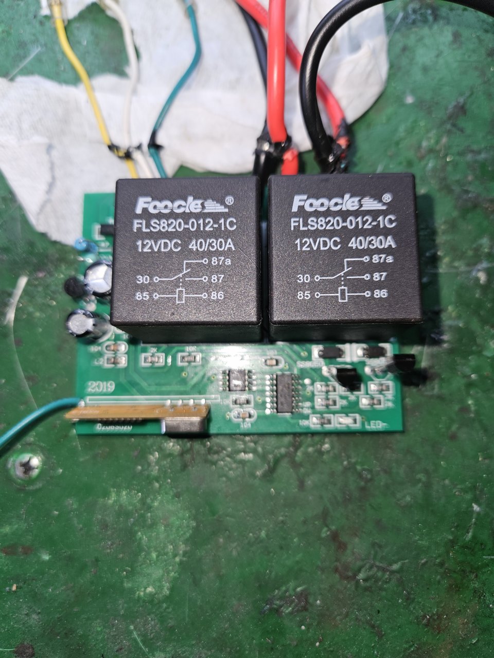

Может знает кто что тут нужно выпаять и на помойку? Или заменить,чтоб защита не срабатывала
Или раскурочу ради двух реле,соберу новый блок, или этот востановлю,если кто поможет, ну или купить два реле,а этот отправить кому в подарок,пульт там хороший ,удобный

Если проблема в реле, выпаяй их и сделай выносные, обычное 5-ти контактное реле.
1 880
Неее,не в реле, реле тут ни причем, защита срабатывает походу по напряжению, видет какаета хрень,что просадка идет, и вырубает реле, время проходит,на пульте нажимаешь,, on,, и опять все гут
Есть модуль с двумя пультами, два реле куплю, я уже в проге переделывал,там правда выгорела плата, хотелось бы в родне

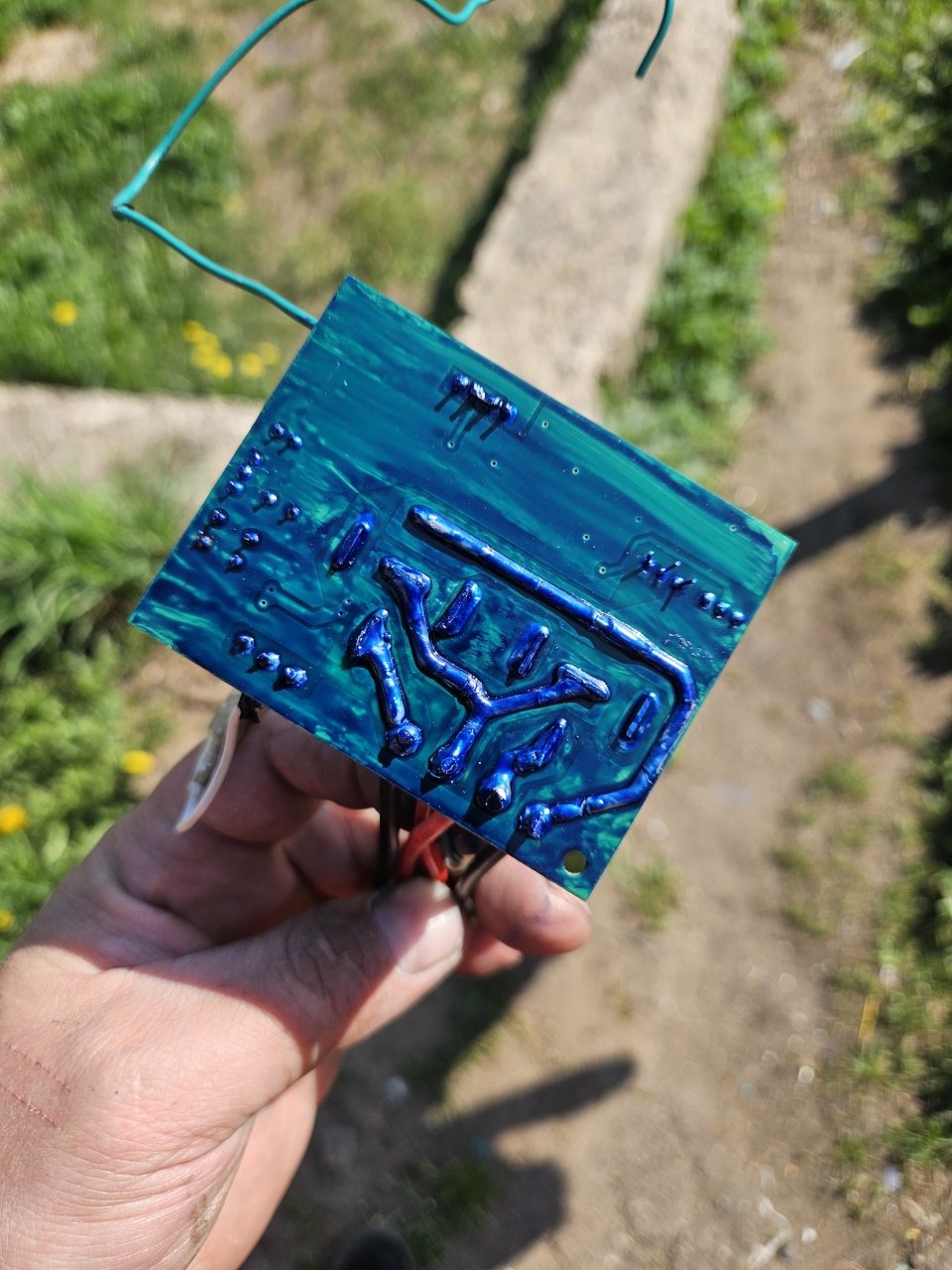

Или где дорожки припоем колбасой, распаялись, прогреть их или толстым проводом поверх пустить.

Я их вымыл,был белый налет
Кстати такой налет тоже проводник, могло из-за него по защите вырубать. Скорее всего это соленая вода постаралась. Лаком то производитель не покрыл, сэкономил.
1 880
Плата была в коробке запаяна, но не залита,только выходы компаундом залиты, рундук то мокрый,и вечно сырой, полубому воды соленай хапнул,
Я после того как вымал проверял,там LED есть лямпочка,на плате видно, когда включаешь на пульте,она загарается, как в защиту уходит,тухнет
1 880

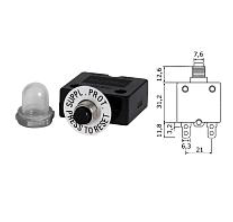

Стоит еще предохранитель, или это тепловой? :?,надо при отключении замерить напругу на вводах

Делов на 10мин,осталось залить контакты, к сожиления компаунда нет, PU гермет в место него

:hahaha::hahaha::hahaha: и все равно не работает,срабатывает защита
:lol::lol::lol:
Это походу термопредохранитель, напряжение на входных исчезает,а мультиметр при оприделенном времени, показывает наростания напряжение до бортового:D

Как говарил мушу, замазал ,,лаком для ногтей,, :hahaha:, спаял с кусками сетки коробку ,в двух местах, и PU герметом обмазал, должно держать:good:

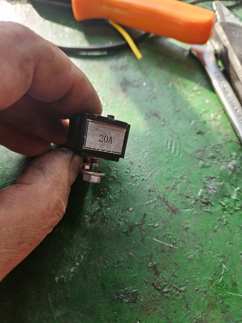

Правда я его скрутил, прокрутился кантакт,
заменю на 30амперный

Прокрутил,а точнее сместил я его давно,по следу видно

Еще в самом моторе может защита от перегрузки стоять.

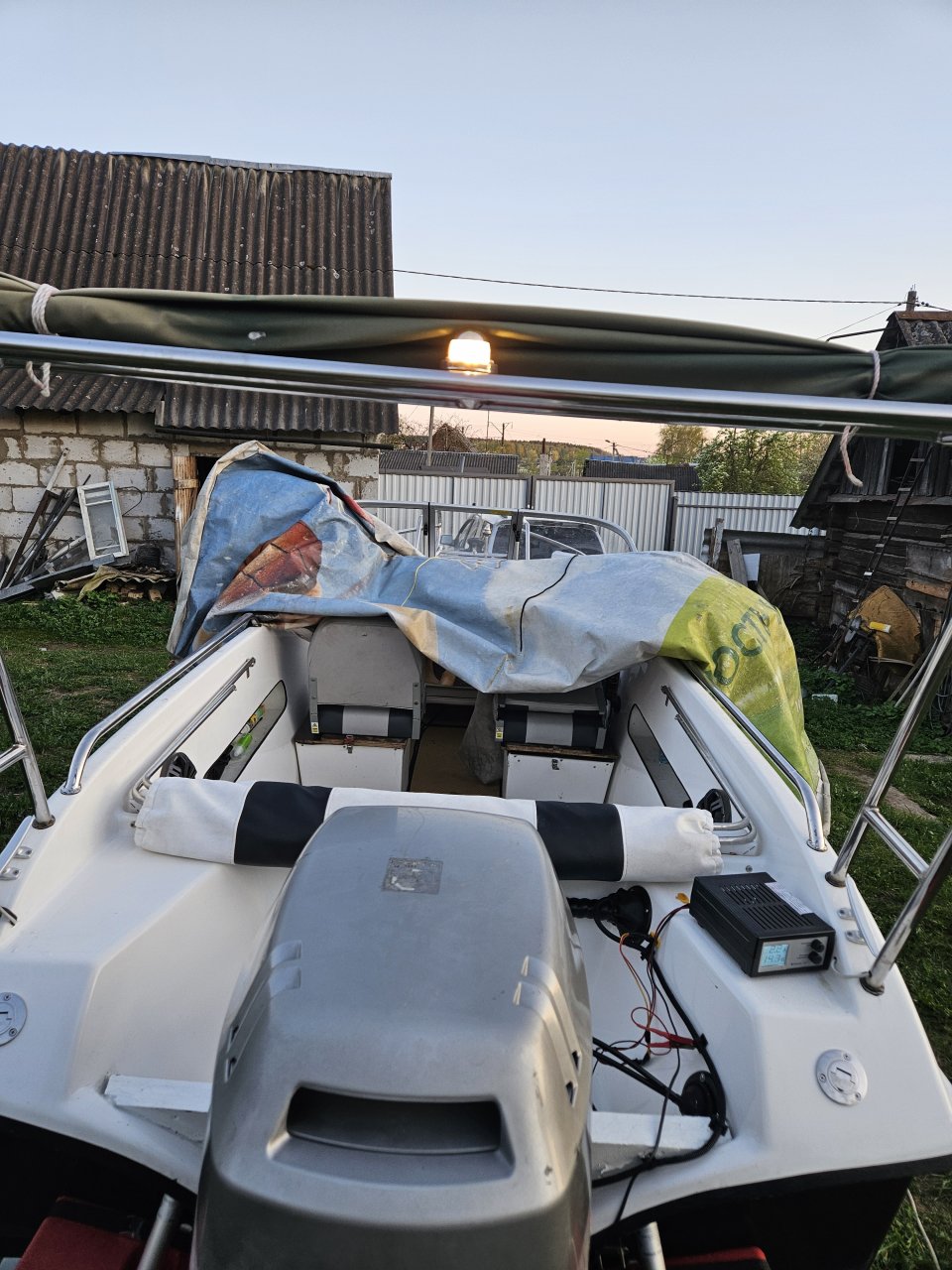

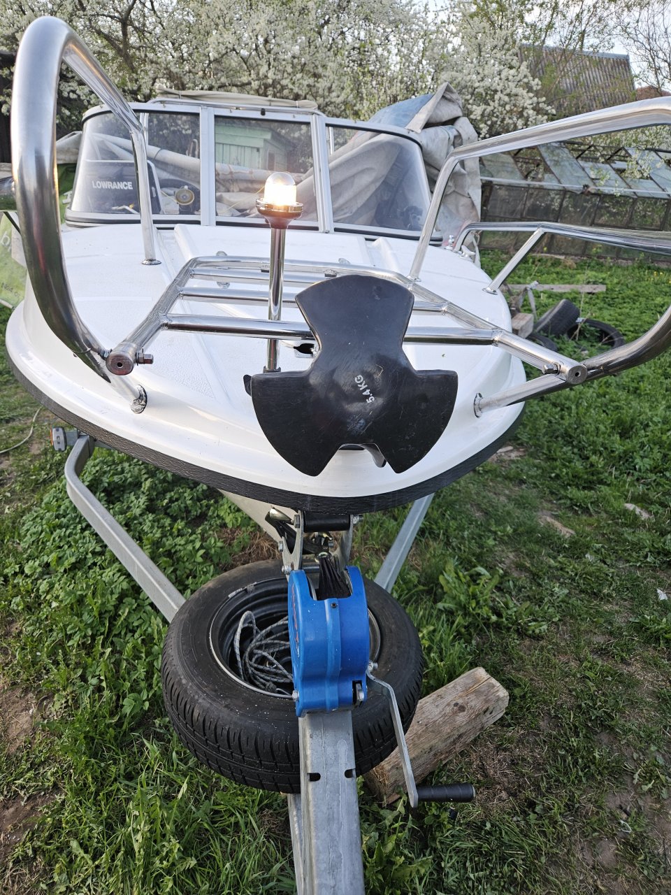

Перенес топовый огонь, вот думаю что от нержи будет слепить:mad:,надо наверно выше:?
