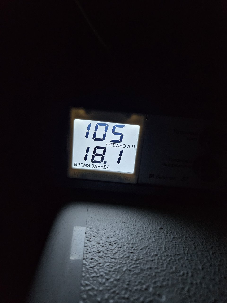

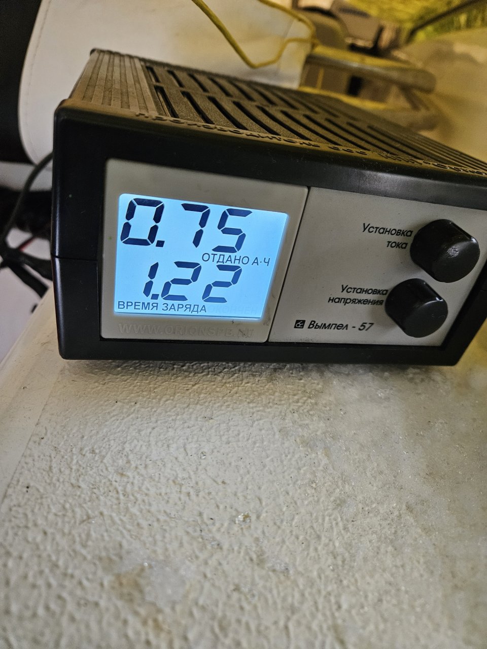

Походу парни угробил свой акб, больше 3х месяцев стоял без заряда, приехол а там ноль, полный ноль,AGM акб, уезжая не поставил на зарядку,должен был месяц назад дома быть
Разредиь его, платка управление электромассой,там две их у меня
С полного нуля видно ,за сколько времяни поднялось всего до 1Ампера,:grabli:(
Подожду, что будет

Сделай два-три цикла полного разряда-заряда.Должен ожить.

Это AGM,он то и создан для глубоких разрядов, но вот не полных и долгих, пусть хоть вобще зарядится
Если зарядку брать не будет кинь ему в паралель другой акб. Современные зарядники не видят полностью разряженый и ток на него не дают. Когда возбудиться, отключишь донора.

Пошла зарядка,час назад уже примерно 25а/ч залилось, утром посмотрю,сколько влезит, фото вылажу, но оочень долго подымалась

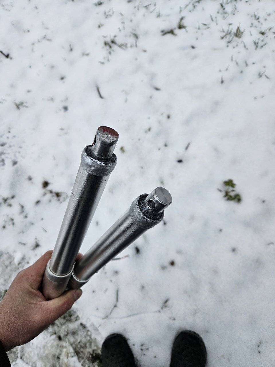

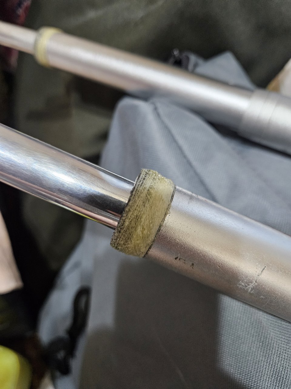

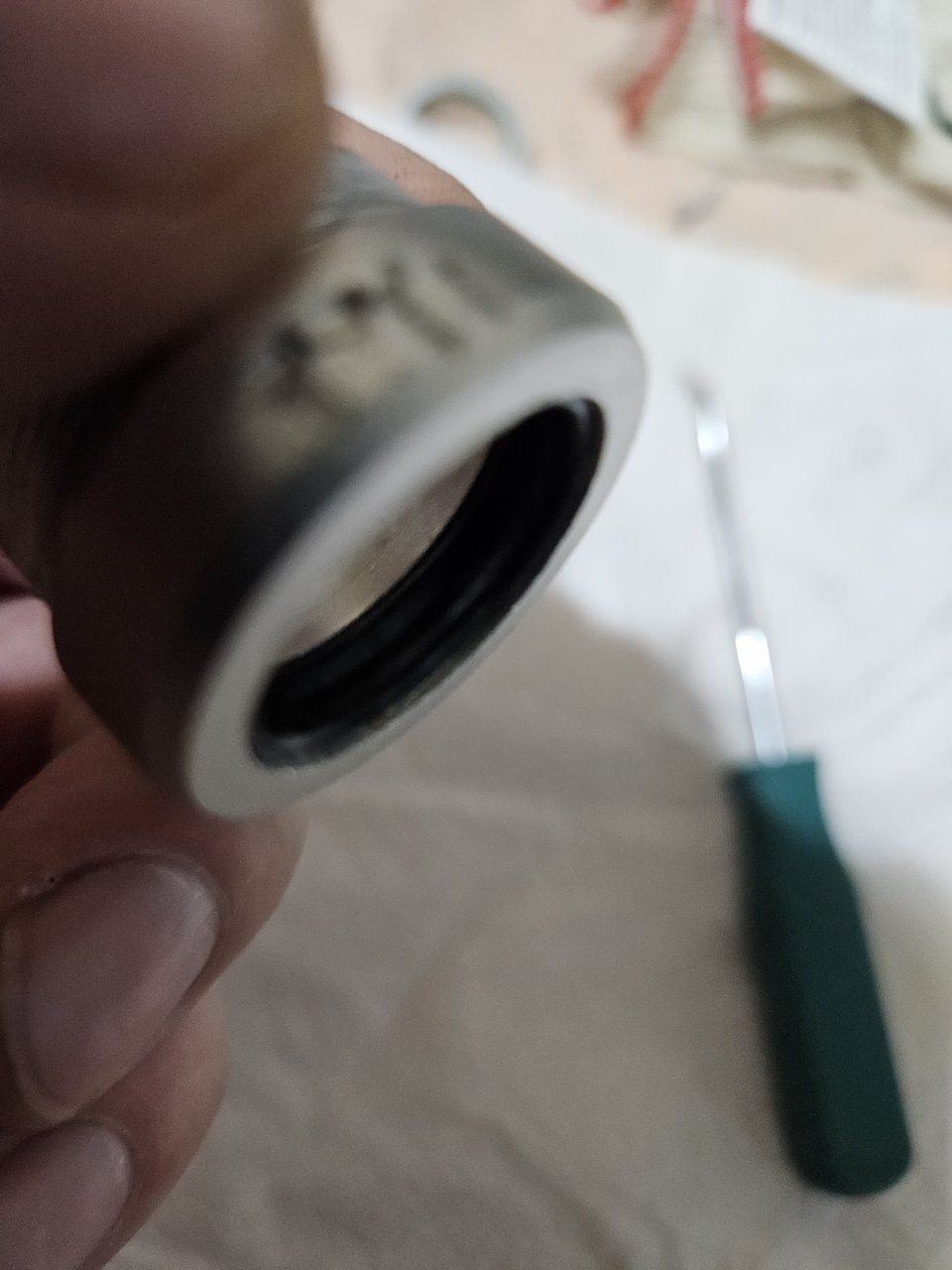

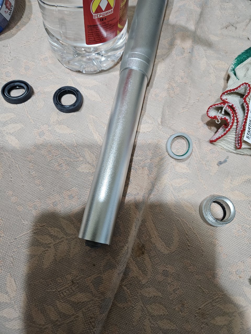

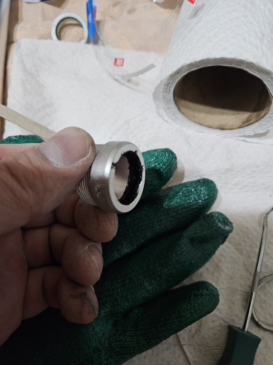

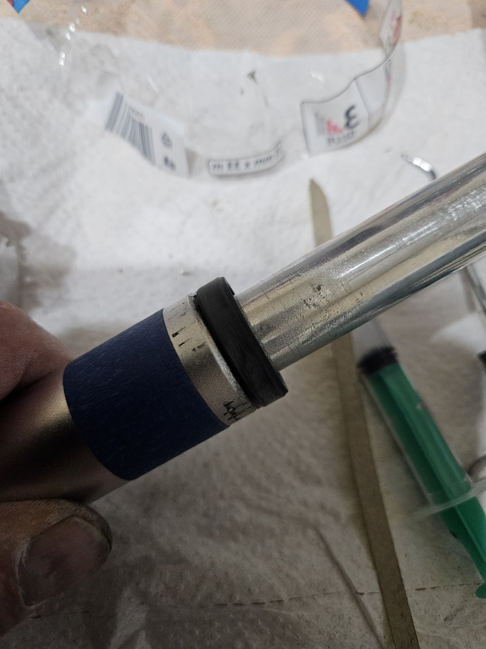

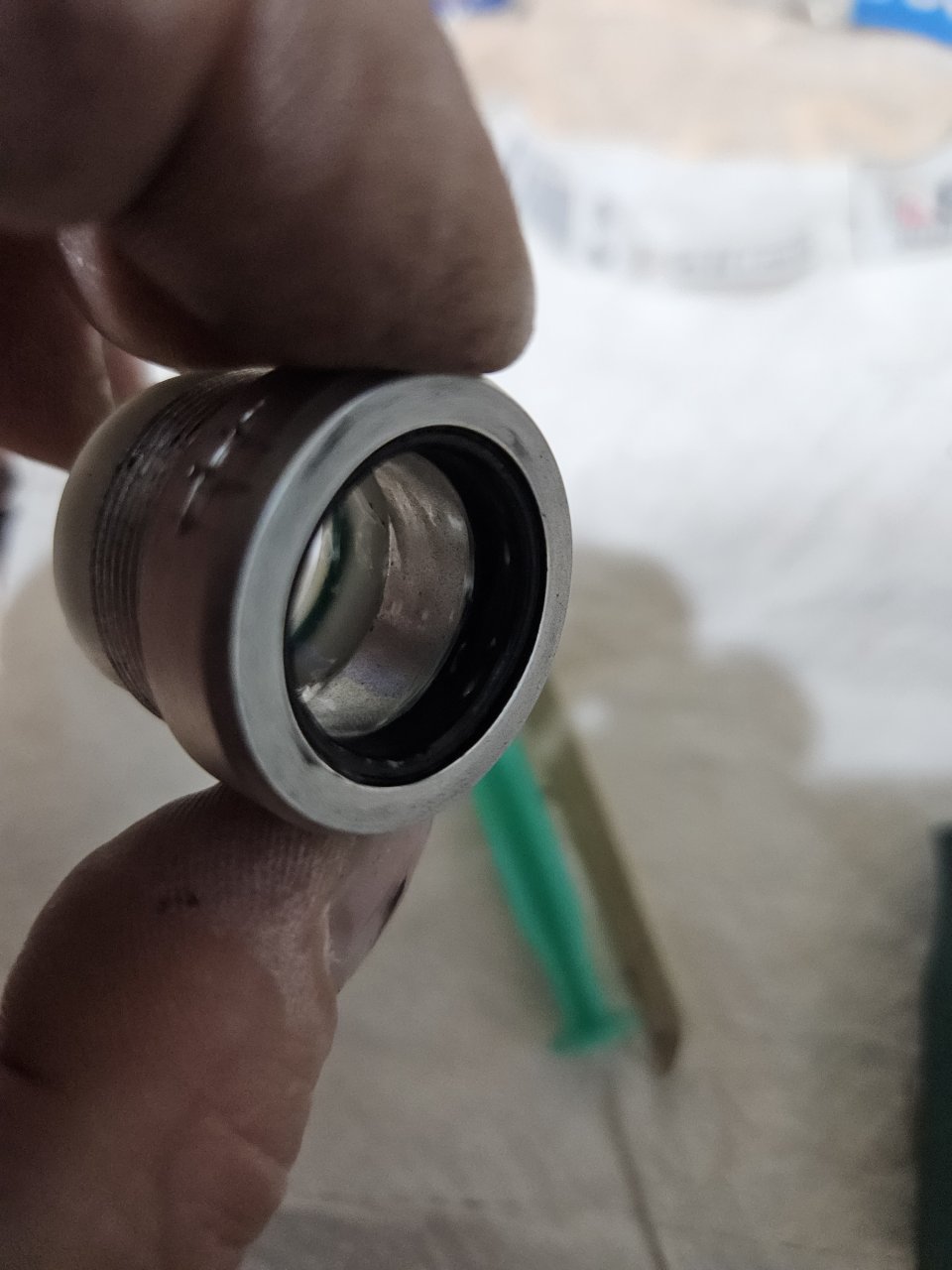

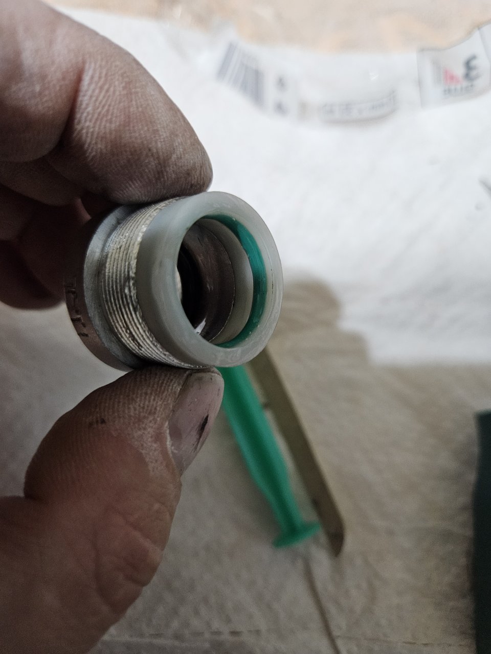

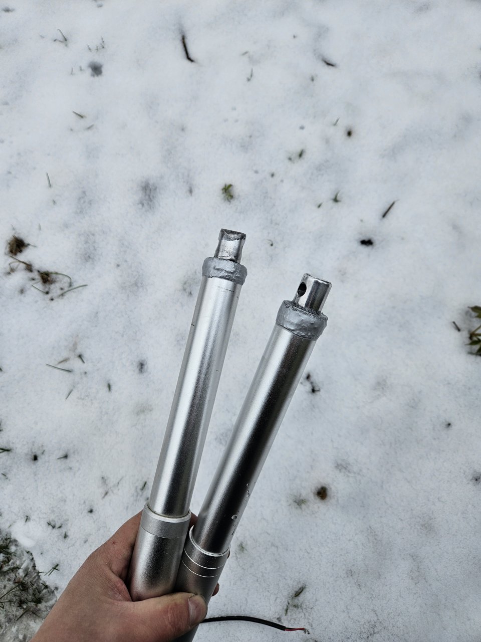

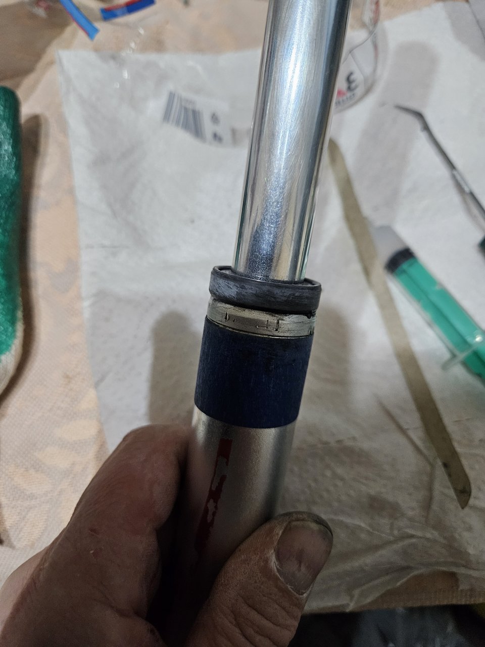

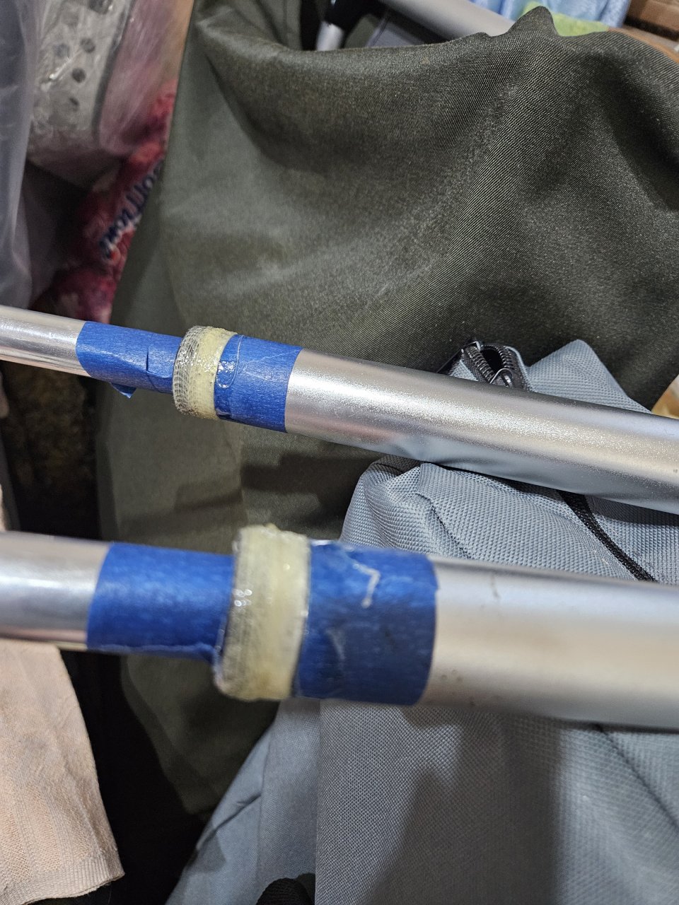

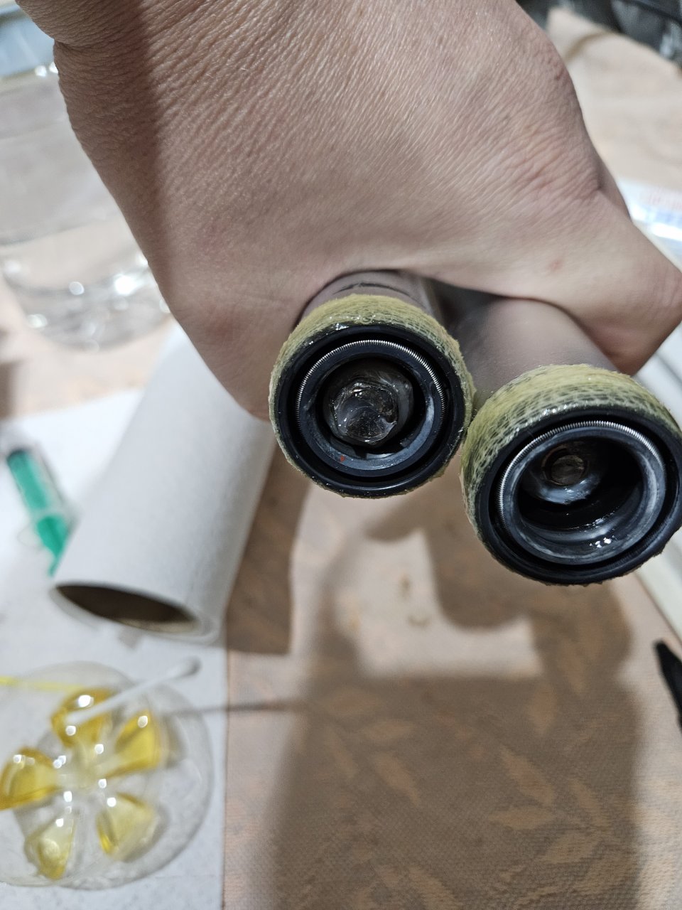

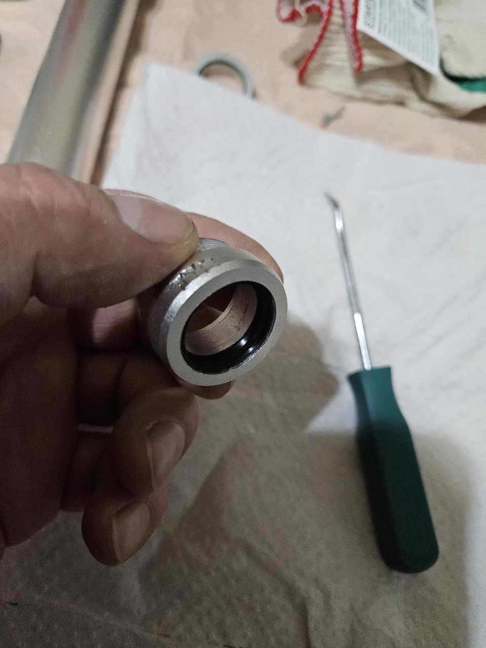

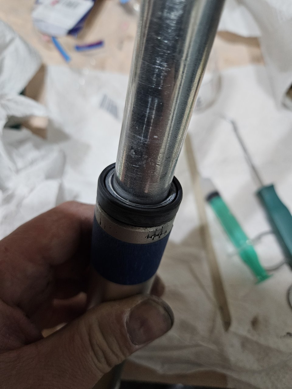

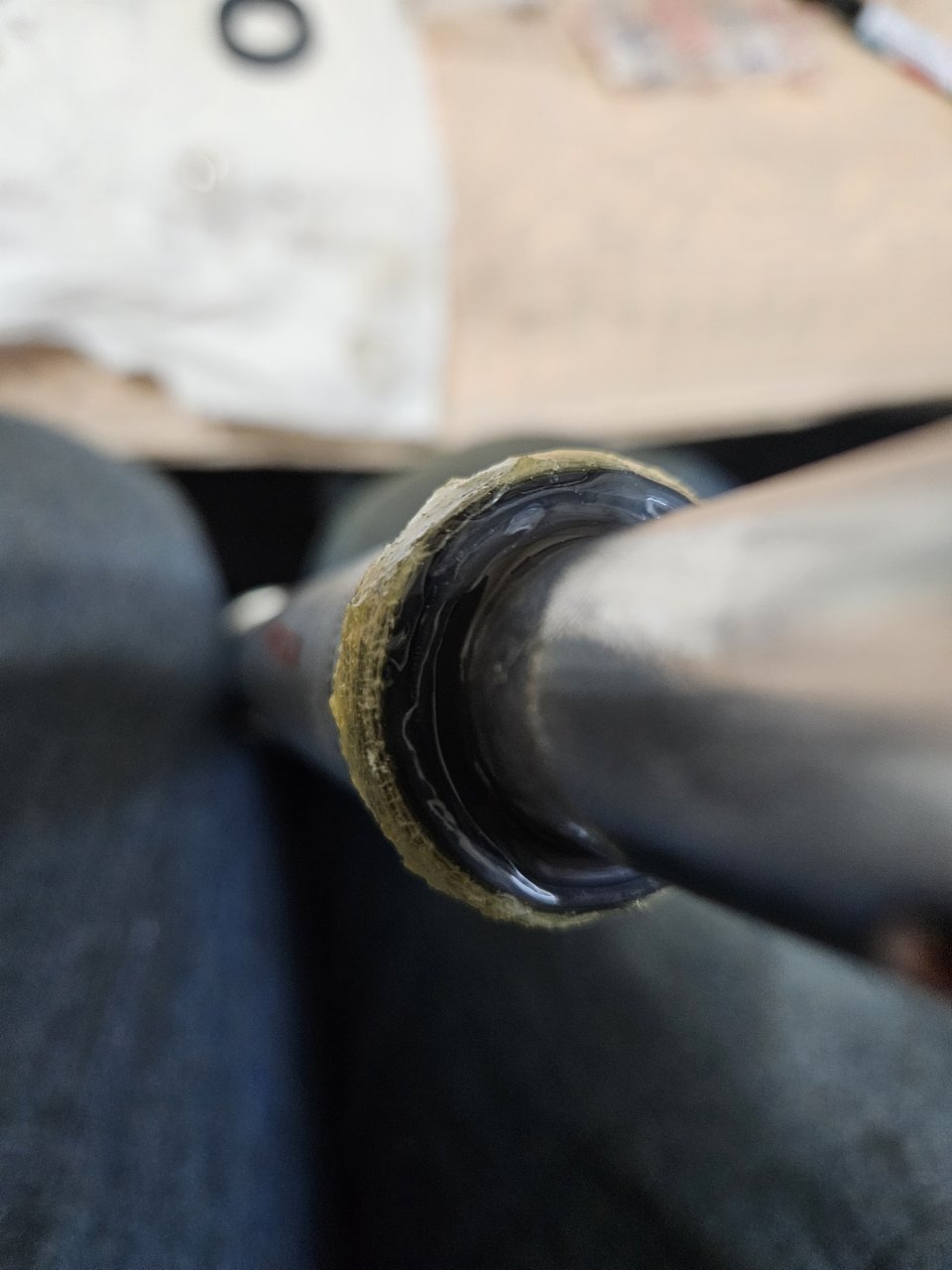

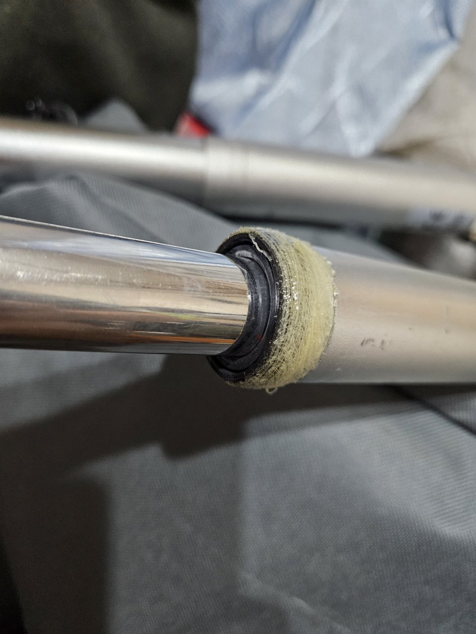

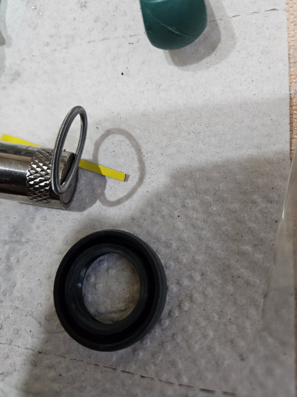

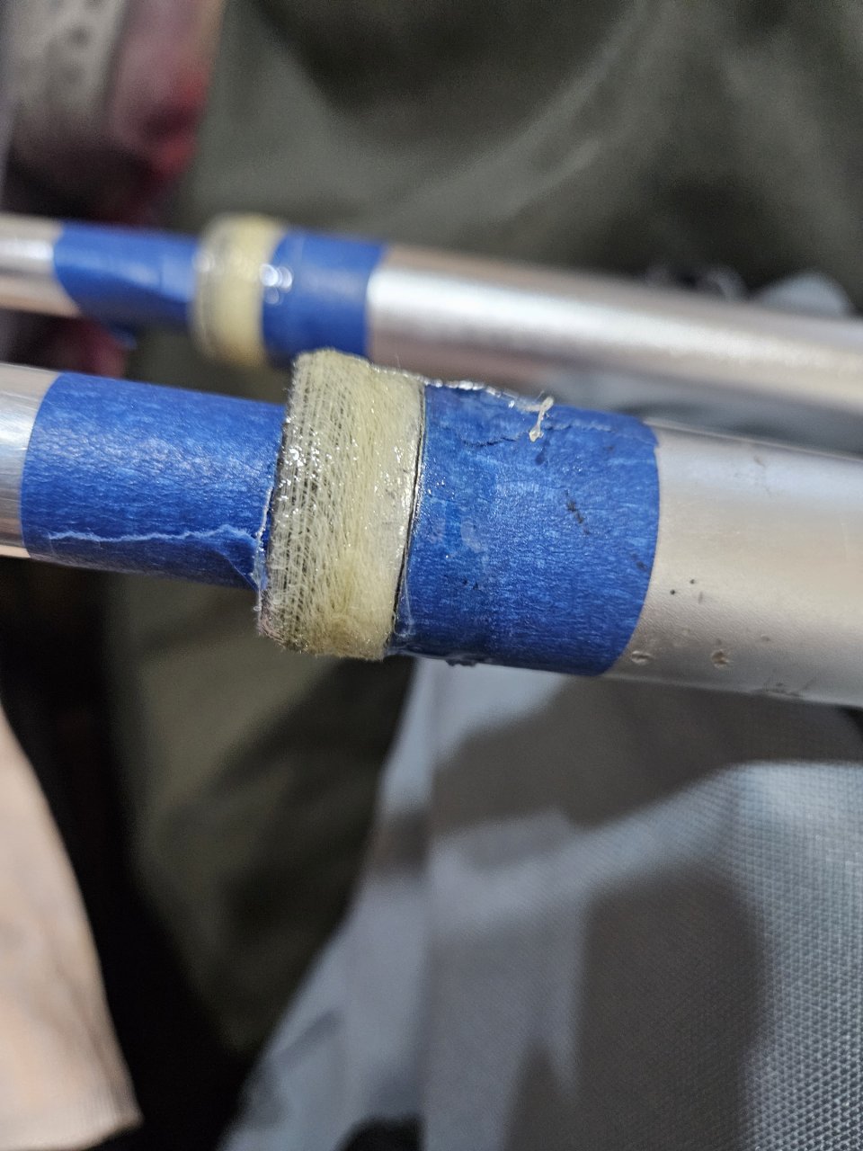

Я писал уже что актуратор хапнул воды соленой и плата контроля подьема окислелась ,и пришла ей капут,разобрал актуратор, и чтоб понять как,доломал до конца,купил новый,решил попробывать устранить проблему, я сирота,и на нормальные денег нет :yes:
Открутил шток мюи отпалировал, открутил гайку с низу, достал манжет
Вымол от смазки, вырезал с кортона полоску ,в один круг чтоб был,уменьшить внутренний диаметр,всемна герметик и манжет тоже
Гайку на герметик и затягиваем
Далее сальники,я писал что купил, пружинкой в наружу, другую часть немного гермета, и клеем в тарец,ждем когда подсохнит, потом обмазываем эпоксидной смалой,и по верх бинт,типо кольцо,или втулочка получилась, здем чтоб высахло
смазка силикон ликви молли :D

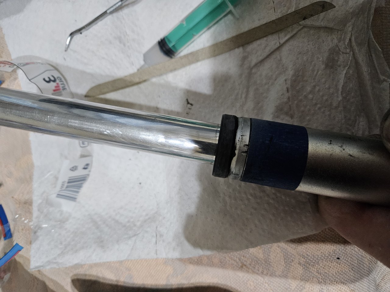

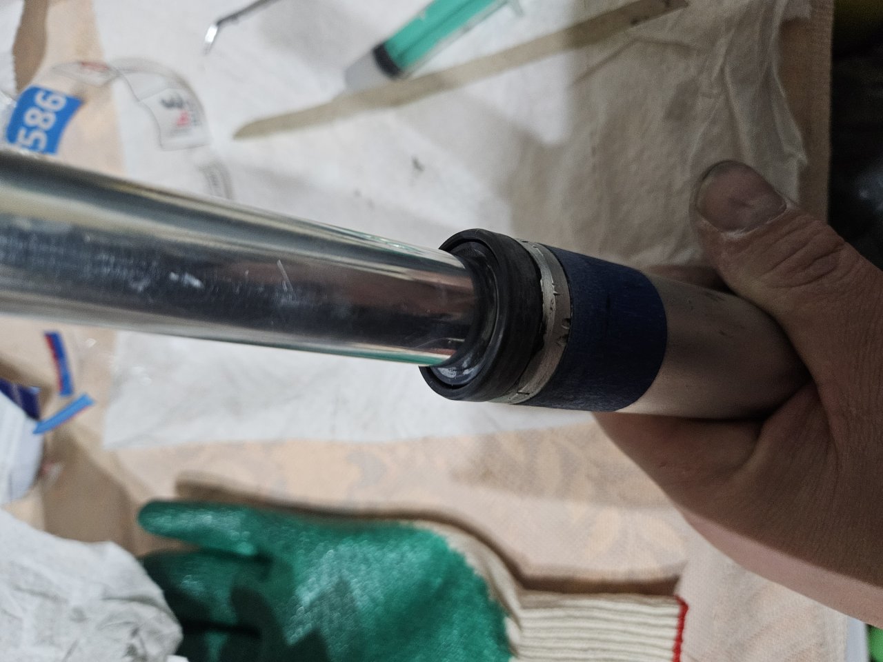

Это актуаторы плит? Пружинки на сальниках из нержи?
Да
Незнаю из чего, но это сальники с рулевой рейки,не хера ни дешовые, я забил смазкой пространство где пружинка,скину фото
1 884
Магнитется пружинка,но на втором фото видно,что полость с пружинкой хорошо заполнена силиконом, на сколько хватит незнаю
но и без пружинки плотно сидит,надел ,посмотрел
но и без пружинки плотно сидит,надел ,посмотрелПосмотреть вложение 259399Посмотреть вложение 259400
Резинку по размеру подбери и поставь вместо пружинки.
1 884
Ну да, тоже верно, ни когда бы не додумался
После моря проверю, по идее должна соль сожрать,вот и поменяю
Спасибо идея :good:
