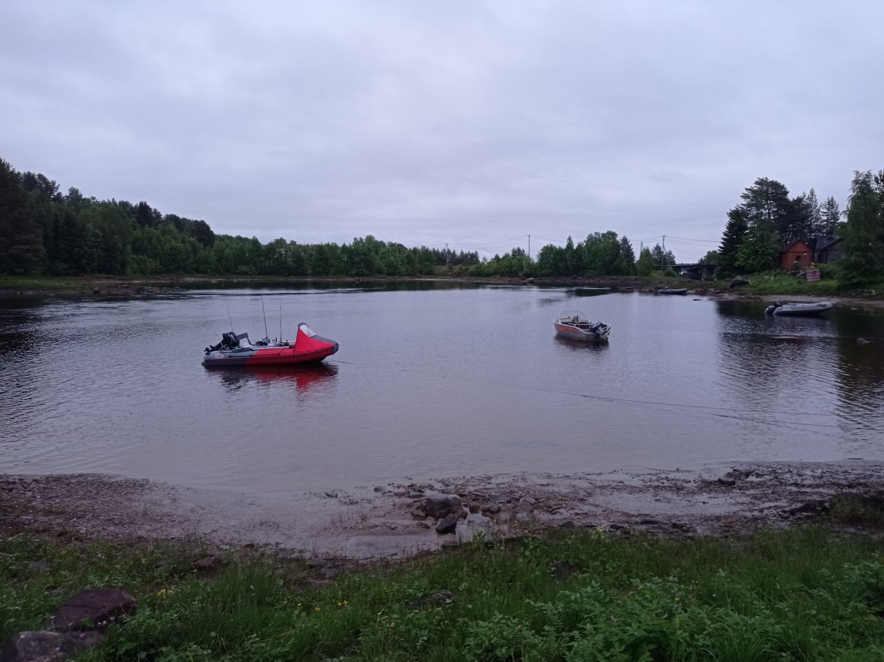

На фото глянь первое, на скалу обрати внимание,ооочень похоже на след от прилива,
Я уже сразу приметил, по отсутствию растительности. До Белого моря совсем чуть чуть я не добрался, но Карельские камни знаю,что это такое. Даже у местных спрашивал, а что это за пирамидки из камней, причем больших вдоль всей трассы начиная прямо наверное с Вытегры? Говорили, это экскаваторщики так прикалывались когда дорогу строили, потом туристы переняли эстафету, только камни поменьше. А в водоемах Карельских они вообще беда. лодку о них разбить на раз. Сколько там народу полегло роя лопатой и киркой в этих камнях - жуть.... Посмотрел на Беломоро-Балтийский канал вырытый вручную, представил и содрогнуся....

Это бухта какая то? Камней не видно.
Это речка, впадающая в море. Русло все в камнях. Два винта покоцал, пока не понял фарватер. На отливе в речку из моря не зайти - течение не дает, тяги мотора в мелководном режиме не хватает, в бурлаков приходится играть. Выйти можно. Только осторожно и в мелководном режиме.

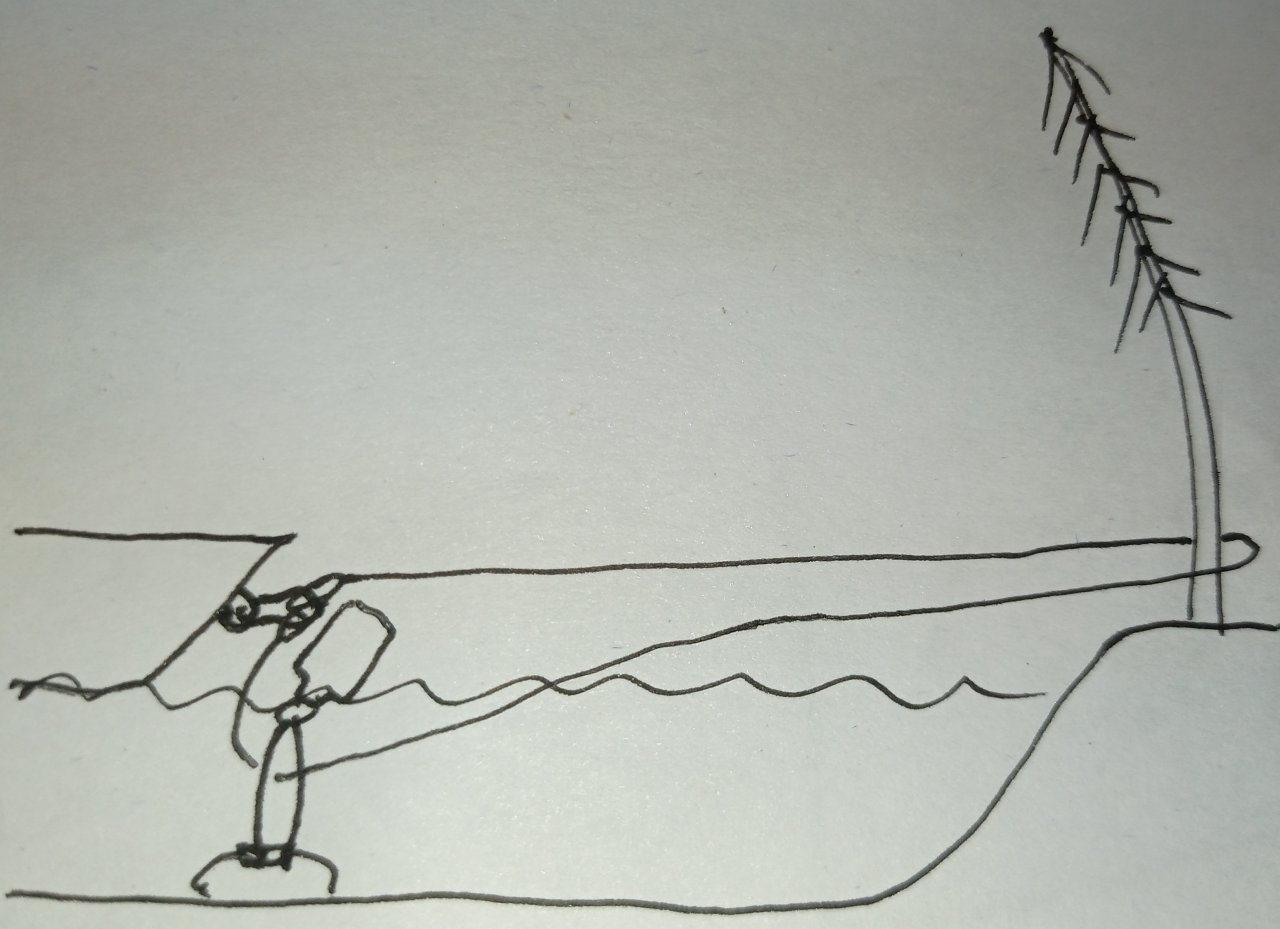

Так а что рассказывать? Мешок валунами набил, поплавок из бутылки привязал веревкой, сложенной пополам. Длинная верёвка заводится между половинами веревки, к которой поивязаны груз и поплавок, и петлями с обоих концов цепляется к карабину, который закреплен на якорном рым-кольце. Эта же длинная веревка другой стороной на берегу накидывается на дерево. Потянув за одну сторону веревки, лодка притягивается к берегу, за другую - к поплавку.

А когда уровень поднимится на 6 метров на сколько от дна будет лодка лежать????

Либо на расстоянии уровня воды ото дна, либо длинны якорной веревки, в случае превышения веса груза над выталкивающей силой лодки и высоты прилива над длинной якорной веревки.

Веревку метров 100 с собой брал?

Есть график приливов и отливов,можно посмотреть, на какую глубину вязать буй

Хорошо, допустим... приоив, якорь приподнялся, лодка подошла ближе к берегу... отлив: ... лодка на берегу, если не успел якорь перезавезти....

Якорь стационарен и никуда не двигается. Длина якорной веревки естественно должна превышать глубину в этом месте во время прилива

У меня две якорных намотки по 50 м на случай необходимости встать на растяжку. Одну использовал в этих целях.
Там высота прилива сравнительно небольшая - метра 2 с чем-то, а по берегу вода отходит метров на 15-20, в зависимости от уклона дна. Поэтому 50-метровой намотки хватало
