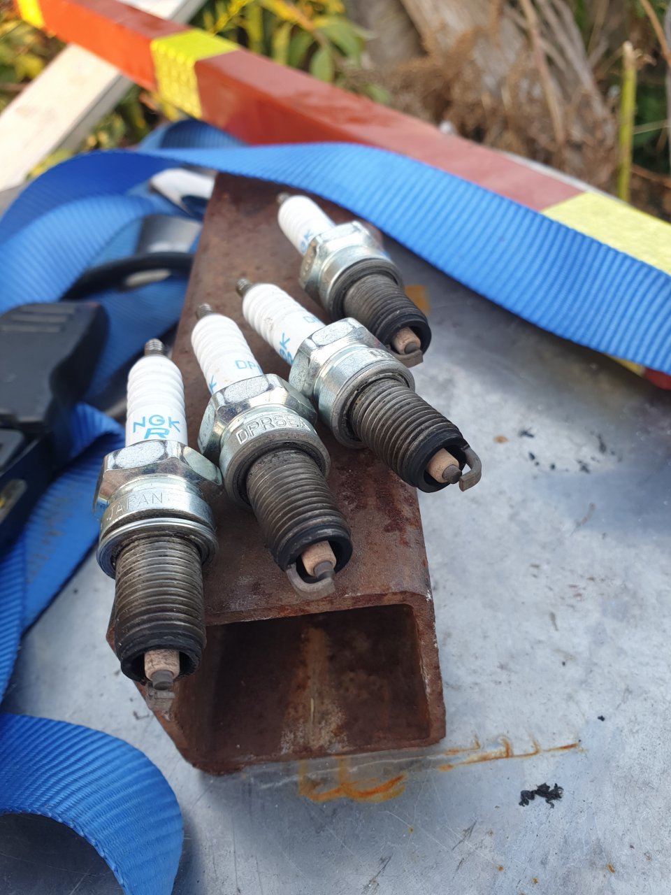

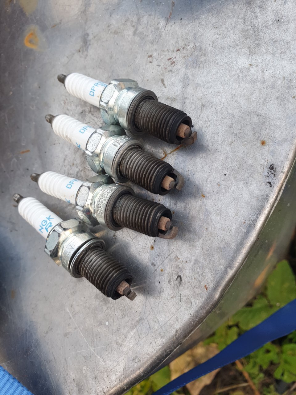

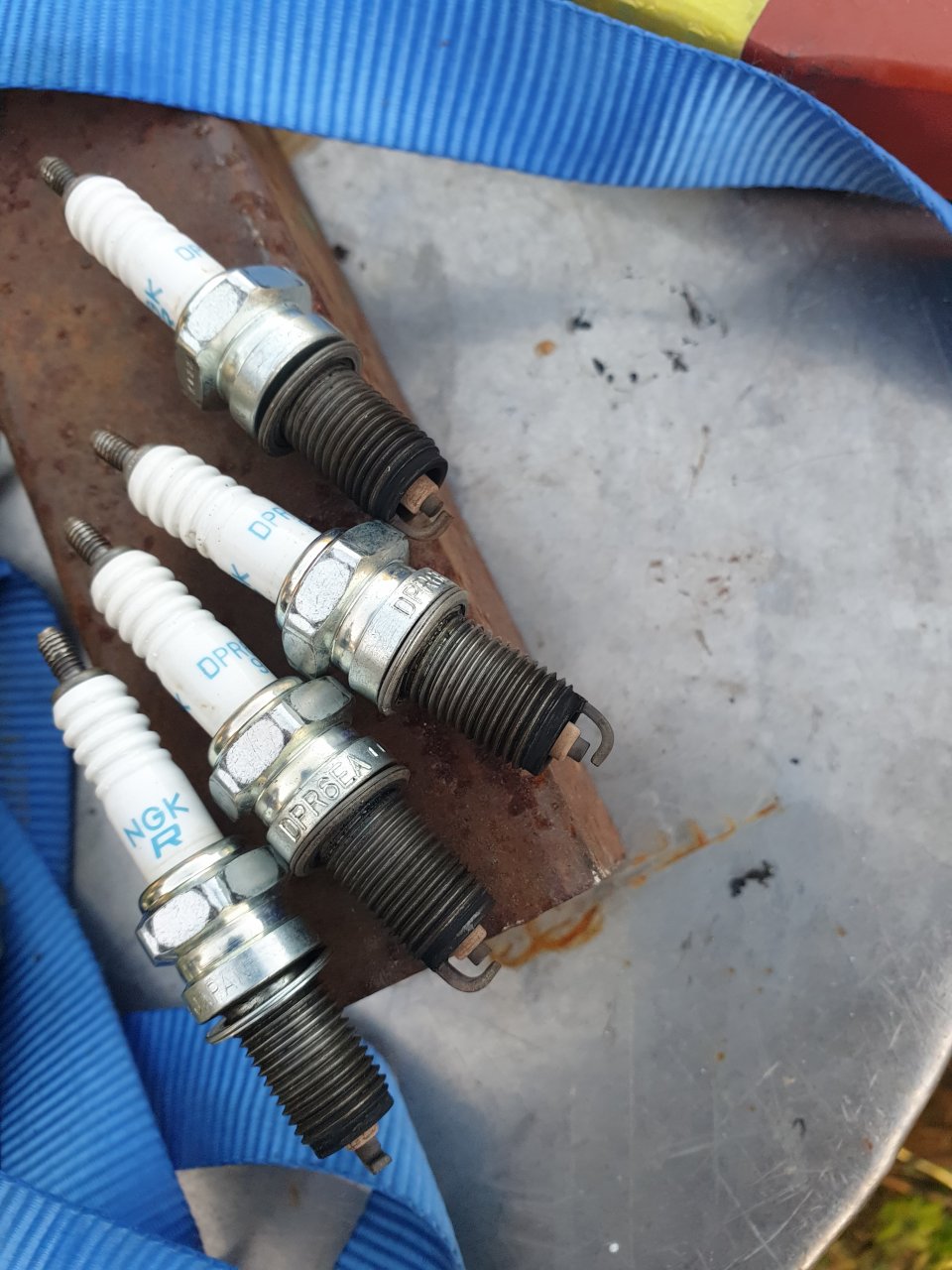

Давыёживался, забеднил:mad:
249079
249080
249081
3 911
Чего вдруг то забеднил? Чистые сухие свечи от нормальной смеси.
По цвету тут лечить и ванговать не чего.
Мотор то крутит нормально, по тахометру? На бедной смеси мощность обычно падает.
