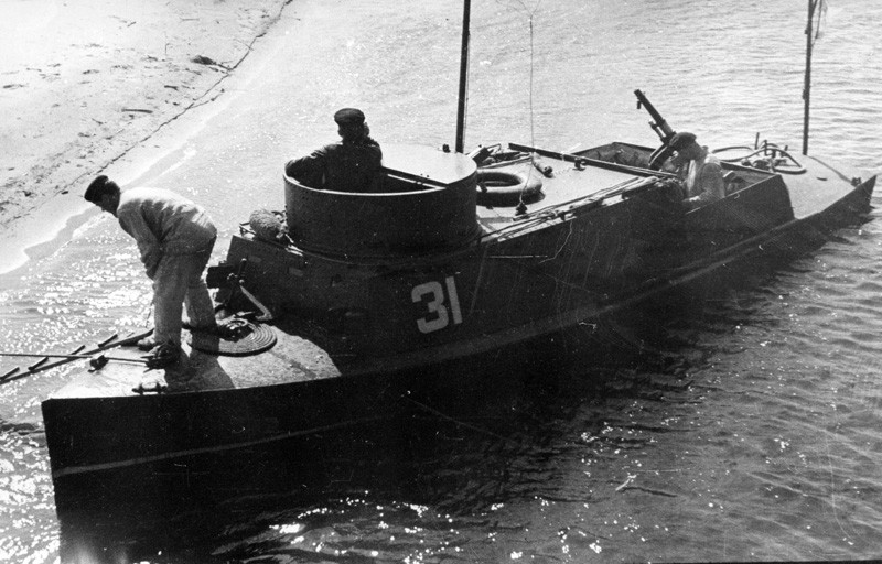

Чет небольшая река... А ведь перед Войной своя военная флотилия была с основной базой в Пинске. И канонерки, и бронекатера, и минзаг.
З.Ы. Нашел фотку местного бронекатера, почти афалина )) Если сверху закрыть
248881
1 884
Этот брониносец у них стоит на манументе, ну или похожий,фото не удачное зделал,

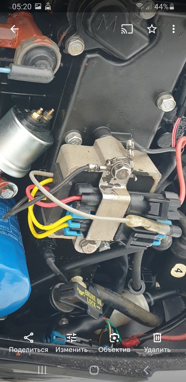

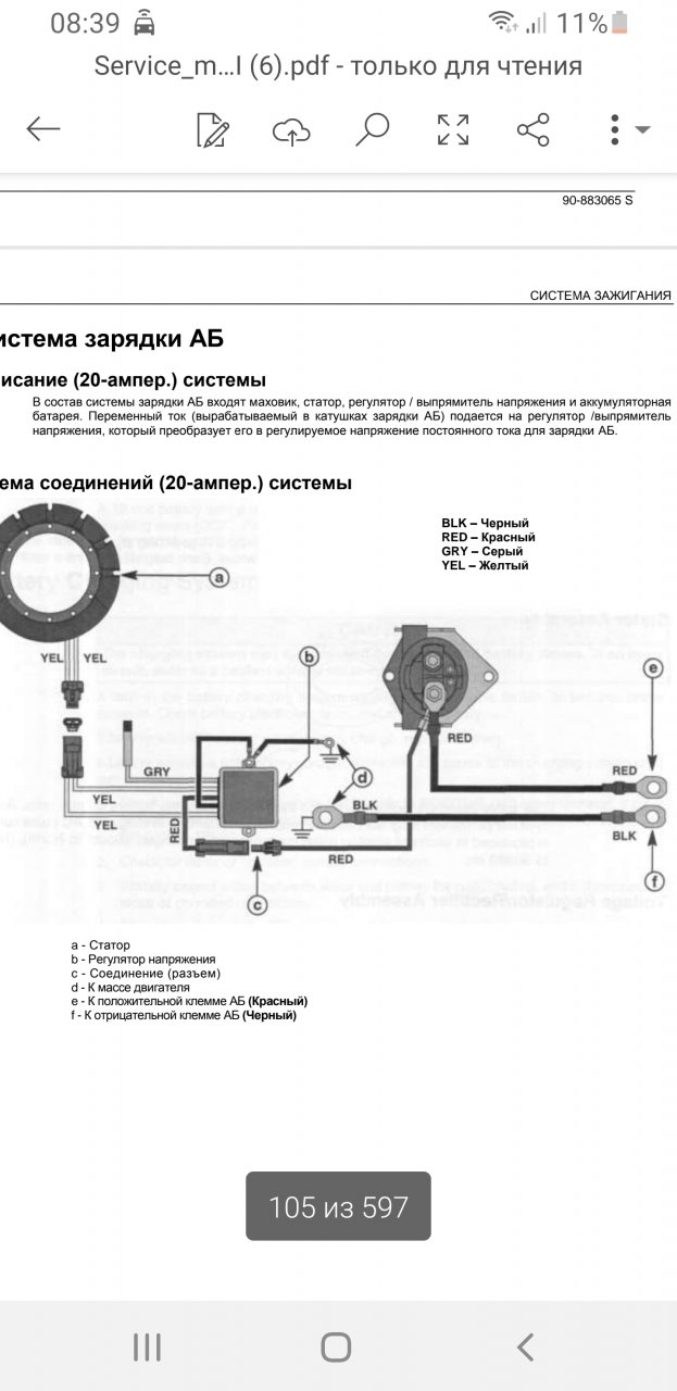

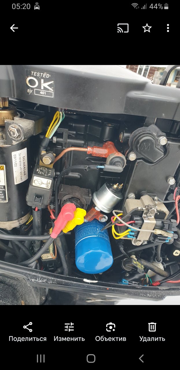

Отходил утром пропала зарядка , массу выключил ,мотор работает ,массу включил, тохометр тоже работает,через км 100 появилась, но до 14вольт, потом плавно упала , до 13вольт, потом на 12вольт ,так и прошол 270км, пока незнаю в чем проблема
СРОЧНО!!!!
Отреж папа/мама с проводов желтого и красного цвета выходящих РР!!!!
Сделай нормальную скрутку, пропаяй и под термоусадку.
РР на твой мотор стоит космос!

Я так понял у тебя была такя проблема?

Чего там резал ты?

Утром завел, зарядка чуть больше 13вольт, с регулятора снял фишки ,как была так и осталась 13 вольт, как мотор прогрелся упала на 12, и больше не подымается:mad::(
Как то станно она подымалась ,рывками, с шагом ,

Василий если что и не такие делал РР ,навернека у него есть готовый вариант если накрылсяРР
Василий к сожалению не делает рр на мерки и некоторые ямы и сузы. Какие то там сложности
