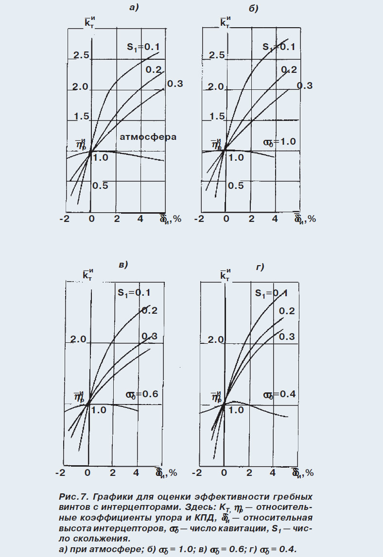

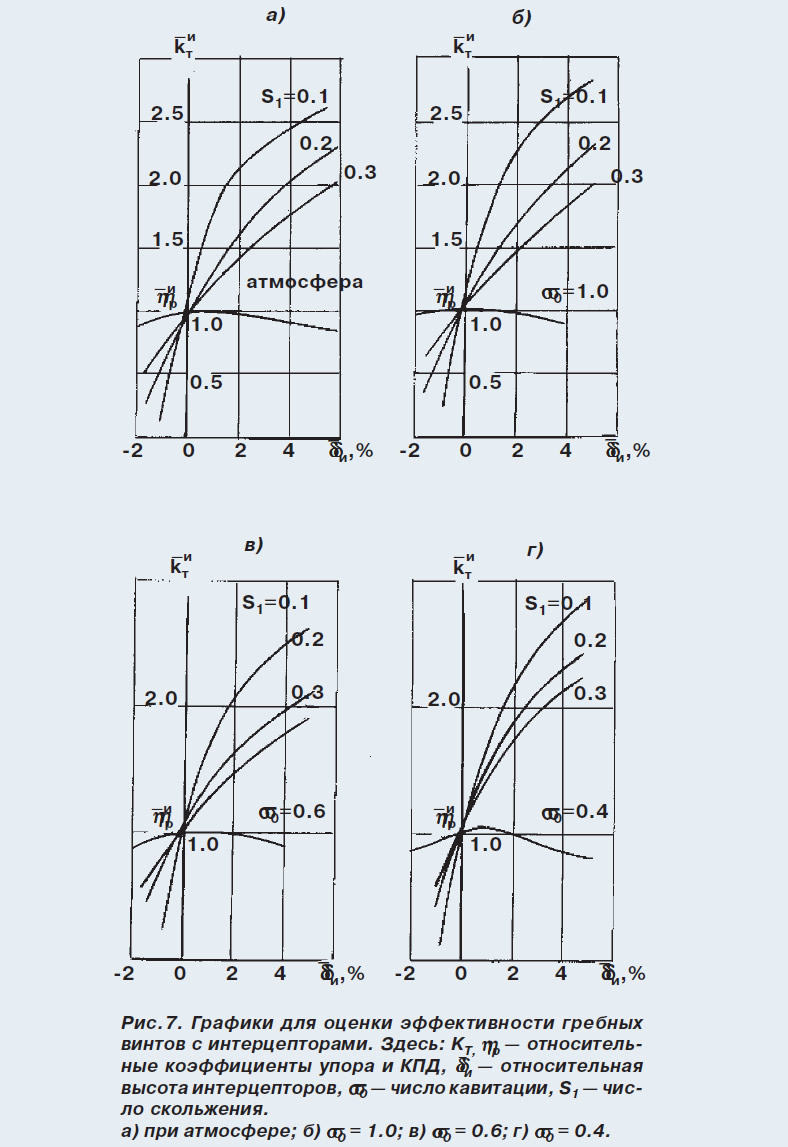

Феномена тут нет и ни когда не было. Труды ЦАГИ по интерцепторам на гребном винте, были выпущены в публикацию в 1906 году прошлого века. Переизданы в 1978 году.
Это фундаментальные основы практических исследований и теоретических данных.
На дворе 2023 год, а знания некоторого числа водномоторников, получивших ещё Советское лучшее образование, просто поражают своим гигантским отсутствием. :shock:
248632
  • 1. В.А. Лукашевский, Т.И. Банникова, Ю.М. Банников, М.Ю. Цейтлин. Исследование гидродинамических характеристик глиссирующих поверхностей с интерцепторами на задней кромке. Труды ЦАГИ, вып.1906, 1978.
  • 2. А.В. Пономарев. Применение автоматически управляемых интерцепторов на быстроходных судах различных типов. 2-я Международная конференция по быстроходным судам, Китай, 1992.
  • 3. Двухскоростная коробка передач. Журнал "Катера и яхты" №168, 1999.
  • 4. Новые вентилируемые винты "Меркюри". Журнал "Катера и яхты" №168, 1999.
  • 5. М.А. Мавлюдов, А.А. Русецкий, Ю.М. Садовников, Э.А. Фишер. Движители быстроходных судов. Л., Судостроение, 1982.

Важнейшим элементом быстроходного судна является движитель. Наиболее распространенный тип движителя — обычный полностью погруженный гребной винт — должен быть значительно заглублен для предотвращения попадания в его гидравлическое сечение атмосферного воздуха, который в этих случаях ухудшает тяговые характеристики винта. При эпизодическом попадании воздуха к гребному винту его характеристики становятся нестабильными.
Каков процент проскальзывания твоего винта при работе в нестабильном набегающем потоке с выходом кромок из воды?
На сколько снижается упор обычного погружного винта с погружением его на 0.3-0.5 диаметра?
Продолжим.
Как показали исследования, применение интерцепторов делает кавитационную каверну более тонкой и, что наиболее существенно, она смещается в сторону нагнетающей поверхности, приводя к увеличению подъемной силы профиля. Последнее подтверждается экспериментальными данными.
Физическая причина увеличения подъемной силы профиля с интерцептором состоит в повышении гидродинамического давления на его нагнетающей стороне из-за подтормаживания потока. Роль засасывающей стороны в создании подъемной силы незначительна. Поэтому попадание воздуха в гидравлическое сечение гребного винта с интерцептором при его работе на расчетном режиме оказывает существенно меньшее влияние на его тягу, чем в случае гребного винта с традиционной профилировкой лопастей.
Иными словами и более коротко, было сказано вчера.
Для винта с интерцептором нулевой процент, реальные цифры в определенных условиях. (о них будет дальше) Ибо задача интерцептора дополнительно увеличить давление, в зоне высокого давления на кромках лопастей, тем самым увеличить упор винта на определенных оборотах.

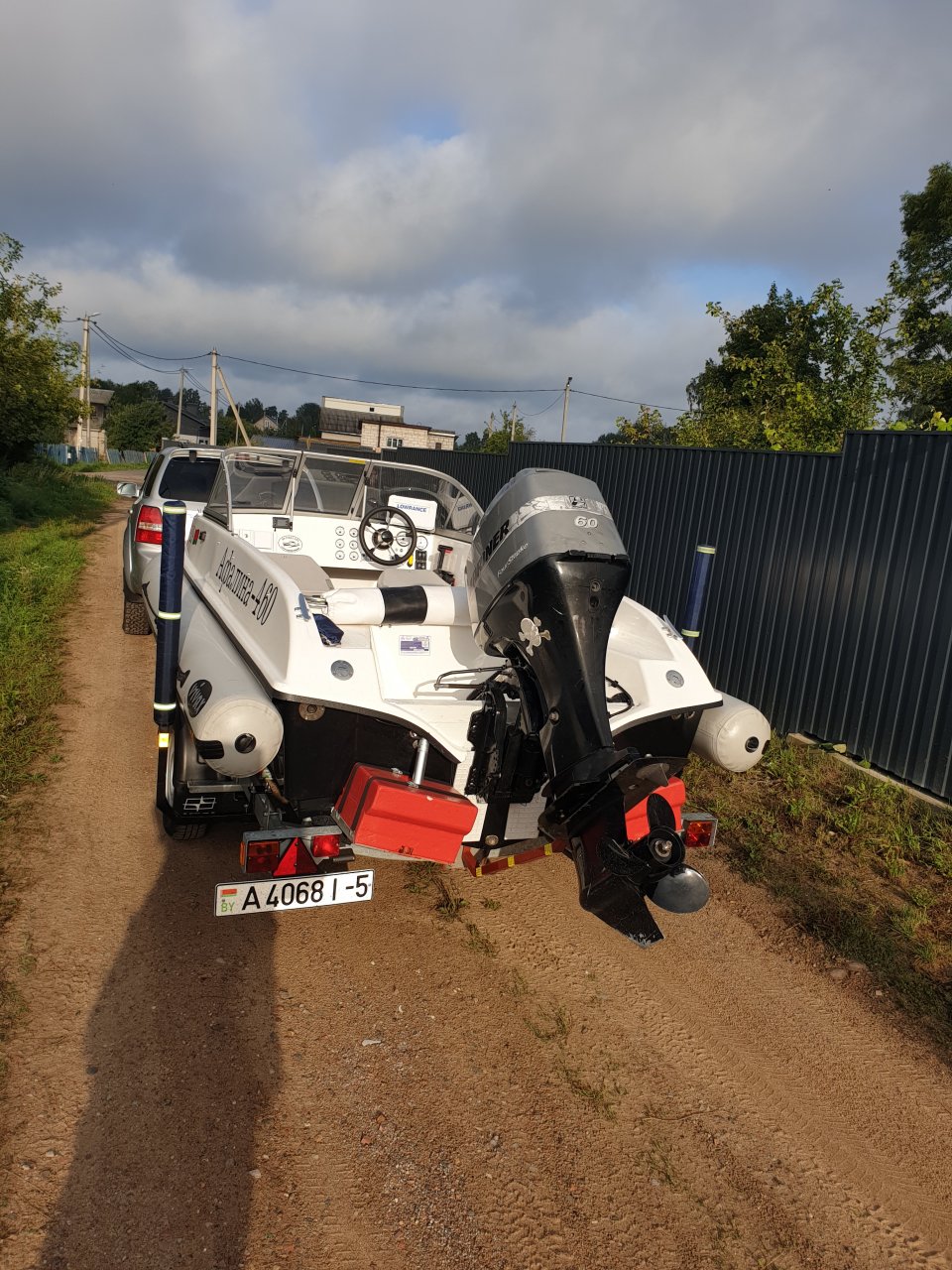

1 887
Вид с зади
Продолжим.
Соответственно продублирую вопрос.
