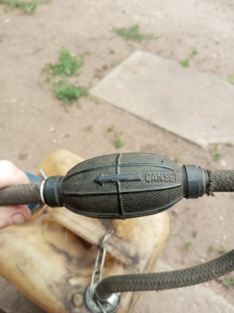

Вот смотрю на "Озоне" продают грушу со шлангом марки Eastener. Отзывы неплохие. Коннекторы этой марки на Тоху и Ямаху качественные. Что скажете?
Я бы на А*ито поискал, здесь, на РФ, на моттолодке! Уверен, что найдется, если повезет, то даже новая "импортная", помните, Афоня прокладки ставил!)) Только коннекторы поменять.
6 594
834
Ну что сказать? Только опыт, сын ошибок трудных, и (не)везение. Разница от партии к партии и подделки.
Ради интересу я бы попробовал дубовую проварить в содовом растворе. А так глицерин сохраняет свойства резины, поболтать внутри и снаружи обмазать на зиму. Или консервировать на зиму в банке с глицерином)) Или с машинным маслом. А может даже растительным. Закатывать необязательно))

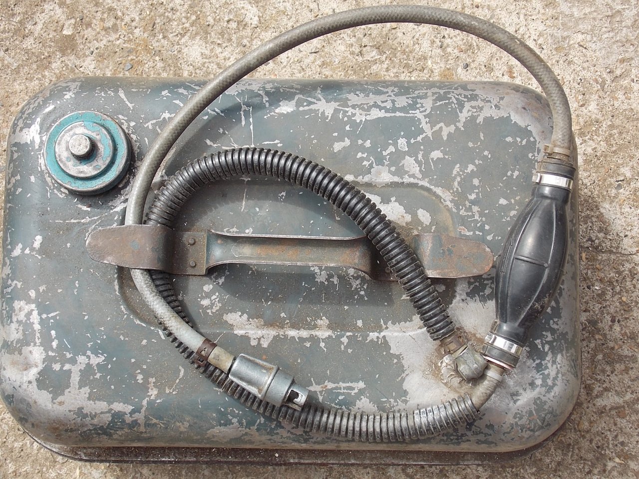

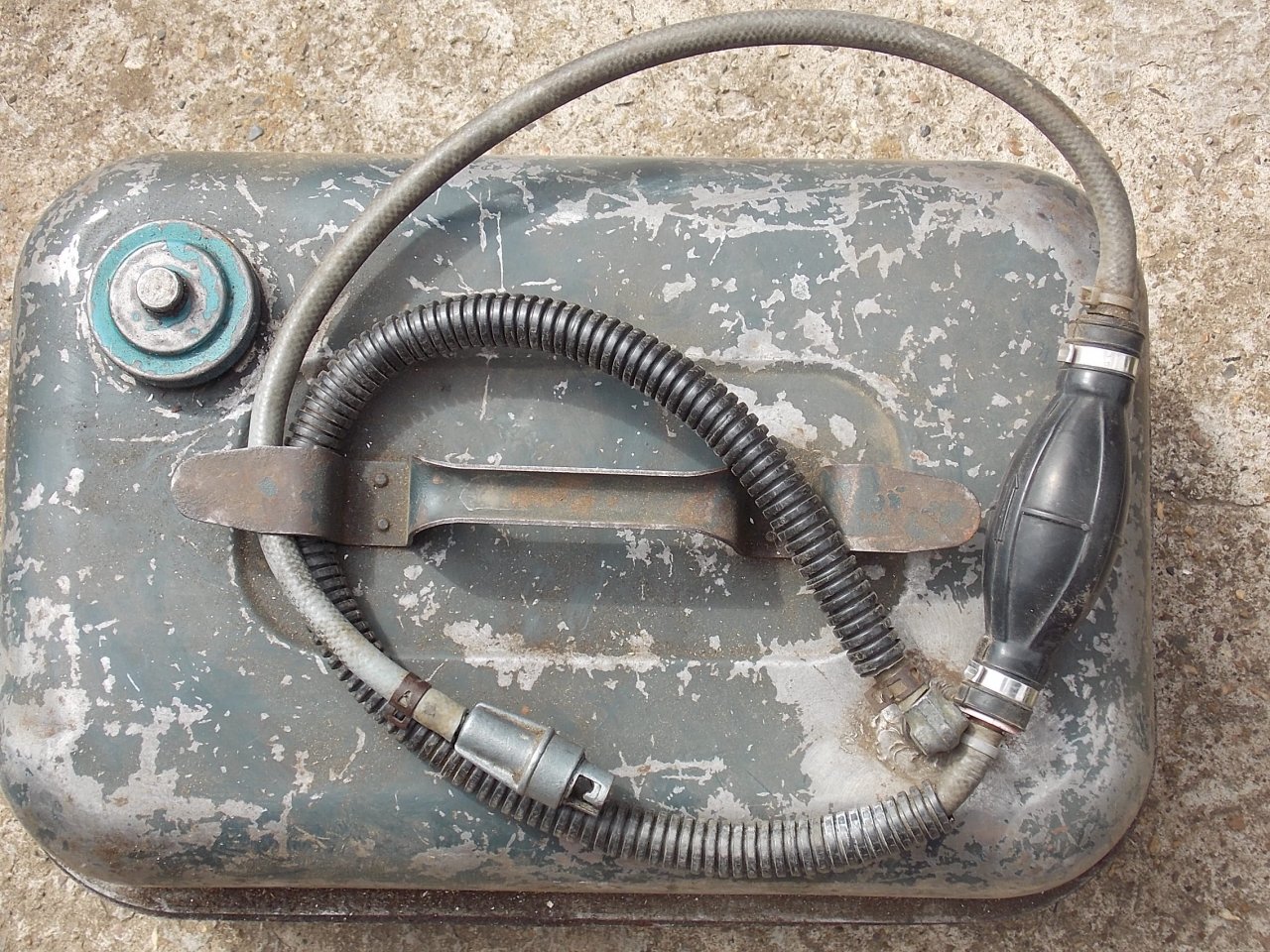

Я думаю вы не будете против, если я спрошу тут. Проблема в следующем, как возить бензин в советских канистрах от плм? Если клапан закрыть, то бензин выдавливает из канистры давлением, если открыть, то протекает при транспортировке.
4 200
Куда выдавливает? На шланге коннектор , в коннекторе клапан. Всё герметично… Должно быть)))
3 914
У меня ни чего не выдавливает. Всё герметично и нормально закрывается.
Коннектор старый советский. Используется в качестве заглушки.

Пятнадцать лет, и груше, и шлангу на фото выше.
Это та самая, которая размокла от бензина и стала снова рабочей. Трещин пока не наблюдается.
