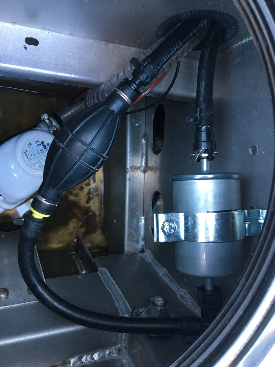

Вот груша, вот шланги, хомуты пружинные, снимать ставить легко и совсем не режут шланг.

Намучился я с грушей по самую макушку. Две новых купил, нифига не работают. То шарик от бака западает, тогда грушу всасывает, и глохнет. То выходной, к мотору запирает. Из канистры в канистру шлангом пробую, хрена с два. И туда и сюда качает. Придется действительно на транец жигулёвский насос винить. Не хотелось конечно, но придется. Иначе танцы с бубнами надоели. Соединил на прямую, без груши, утром, благо, мотор заводится с первого потяга, бак поднимаю, чтобы засосал, и в путь. Но это же не дело.

В сообщении выше груша, висит три сезона, функции свои выполняет, мягкая не задубела, правда пользуюсь один раз в год, подкачиваю в начале сезона, дальше нет потребности. груша
Я вобще не подкачиваю, клапан обратный держит,отдельный
Не понял, как не подкачиваешь? Ну вот я приехал, мотор повесил, в карбе пусто, в шланге пусто. Бак ниже мотора, бенз сам не потечёт.
1 886
Молча, не подкачиваю и все, бенз не уходит ,стоит обратный клапан, и мотор же у меня весит постоянно,
