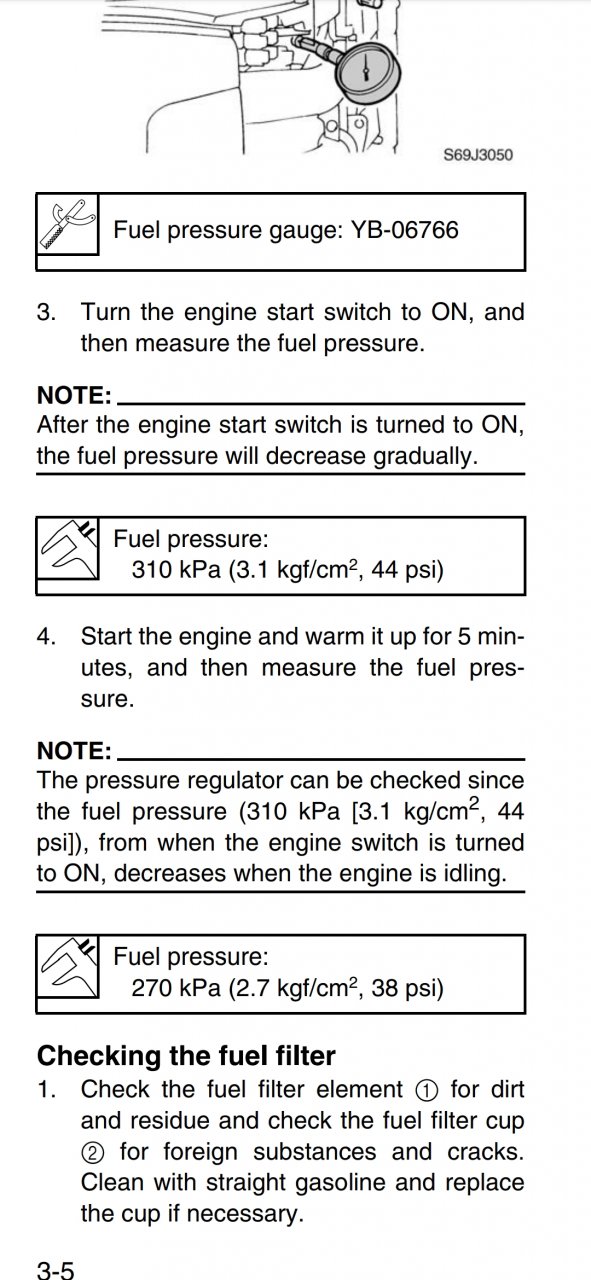

Если мне память не изменяет, то оно должно быть 3.0-3,2, а не 2,5-3.0... могу ошибаться, но скорее всего в меньшую сторону. Найди мануал и смотри параметры...
на холостых только 2,5, а под нагрузкой стабильно 3
Птдкачивая грушей никого влияния на давлен е в рейку не дает, при условии чо подкачивающий насос прокачивает необзодимый обьем, т.к он просто качает в емкость с поплавком, который при заполнении щакрывается, а ТНВЛ уже качает в рампу. По этому если качая грушей давление растет- проблема в нищком контуре давления, если нет-в высоком!!
ну если проблема в низком то ТНВД не хватало бы бензина и без нагрузки и под нагрузкой. или под нагрузкой давление больше в рампе должно быть? а ТС пишет, что на холостом до 6200 раскручивается.
Я тоже думаю что под нагрузкой давление не поднималось бы до 3. Я так понимаю что на холостом он берет столько, сколько ему надо. На нейтрале он крутит до 6200 без всяких толчков и перебоев

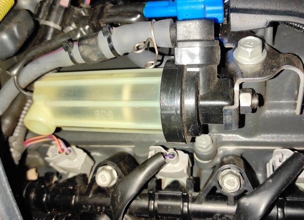

Либо нехватка топлива на низкой стороне из-за фильтра того, в котором дырку надо сделать (стоит на линии после насоса НД), либо насос ВД умирает.

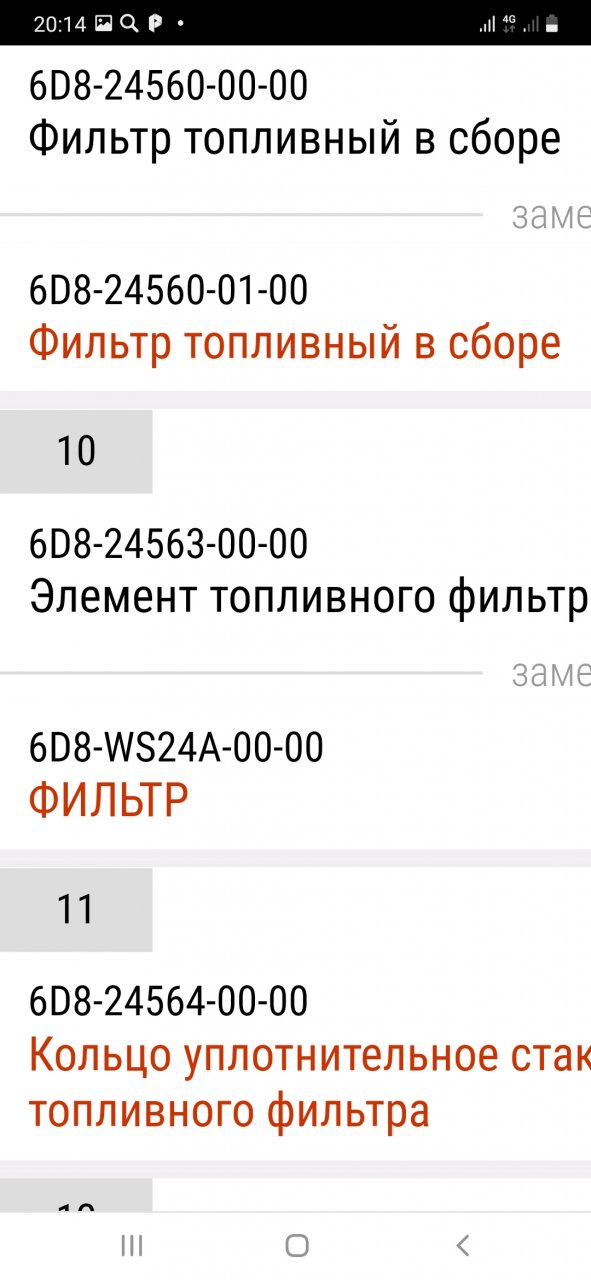

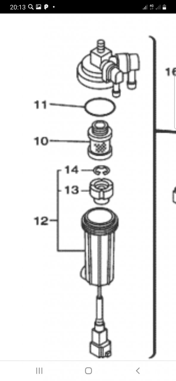

Воспользуюсь темой, задам вопрос
Какой номер у такого фильтра и как его обслужить?

Димка, ты скажи, ты же фильтр после насоса НД не менял ведь?! Скорее всего и не знал что он есть?
