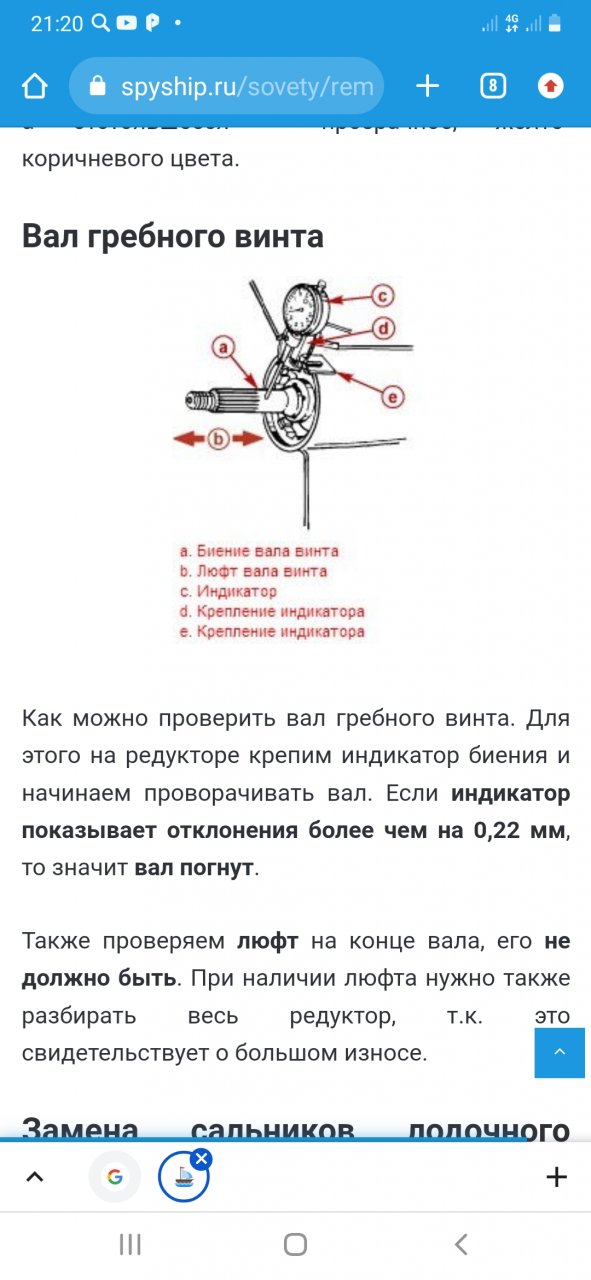

На вухвинтовых колонках у вольво на однрм 3, на другом 4 сотки, согласен глазом не увидишь. А вот у ПЛМ до 0.2мм и их даже без проволочки на глаз очень хорошо видно.
Так что не надо нагонять жути и значимости наличия станка с микрометром!
Скорее не жути, пуха на себя.

Луха мануал покажешь на 0,2 где и на каком моторе ?
Это выдержки из англоязычного мануала по мерку, переведенный на Русский в первом попавшемся сайте через поиск....лень искать оригинал.
