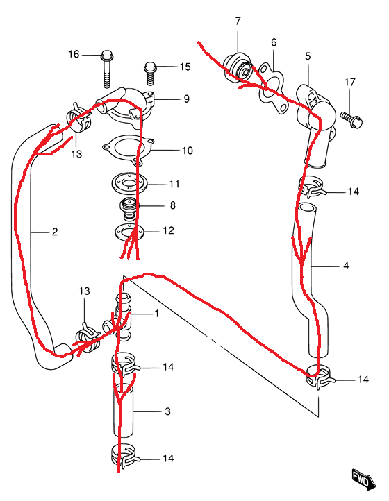

Схема на картинке соответствует вашему мотору?
С тройника №1 вода куда подается? В коллектор?
Если в коллектор, то клапан №7 сбрасывает давление более холодной воды в коллектор, до того как откроется термостат.
После того как термостат приоткрыт, давление идет в тот же тройник и клапан теоретически закрыт.
Иными словами, в обоих вариантах, весь объем воды с помпы идет в один и тот же тройник, и коллектор.
Стало быть клапан, выполняет работу автоматического байпаса.
Думаю вам стоит более подробно ознакомится со схемой охлаждения, не посредственно на вашем моторе.
Ибо в пути, если потребуется ремонт, то ни кто кроме вас его не сделает. А для этого надо знать, что и как работает.
вот схема движения воды в этом узле
Вы пишите что вода с тройника идет в коллектор а тут наоборот, тройник это уже слив, и охлаждение картера. В коллектор вода попадает из помпы, там в блоке разветвление.
Знак вопроса в моем предложении, говорит о том, что я спросил у вас, куда идет вода?
Иными словами, я не утверждал что вода идет в коллектор, а всего лишь предположил.
Мне детально, неизвестна система охлаждения вашего мотора. Тем не менее и в вашем моторе нет ни каких сложностей и "наворотов" с системой охлаждения, ибо они все построены по классическому проточному варианту.
Вот именно об этом я и писал ранее. Термостат открывается, давление на коллекторе падает.
Но при любых обстоятельствах, производительности помпы, должно хватать.
Если её не хватает, значит, либо помпа неисправна, либо пропускная способность коллектора мала.
Возможно он, коллектор засорен, возможно перемычка, возможно ещё что то.
Иными словами, в теории, убрали термостат, объема воды протекающего через мотор, должно хватать для нормального охлаждения всего мотора.
Но, у вас есть ещё и клапан сброса. Автоматический байпас, который работает в паре с термостатом.
Значит как вариант, надо проверить на каком давлении он открывается. Вполне возможно, что он неисправен, возможно закусывает, возможно потерял своё нормальное уплотнение, возможно как вы предположили пружина ослабла. Соответственно он скидывает излишний объем воды в дейдвуд, уменьшая тем самым производительность помпы.
Я не думаю что для такого примитивного устройства, нужно стоять в очередь к специалистам.
Всё это элементарно можно проверить и выяснить самостоятельно.
На крайний случай, его просто можно заглушить для проверки. Мотор от этого ни как не пострадает.
