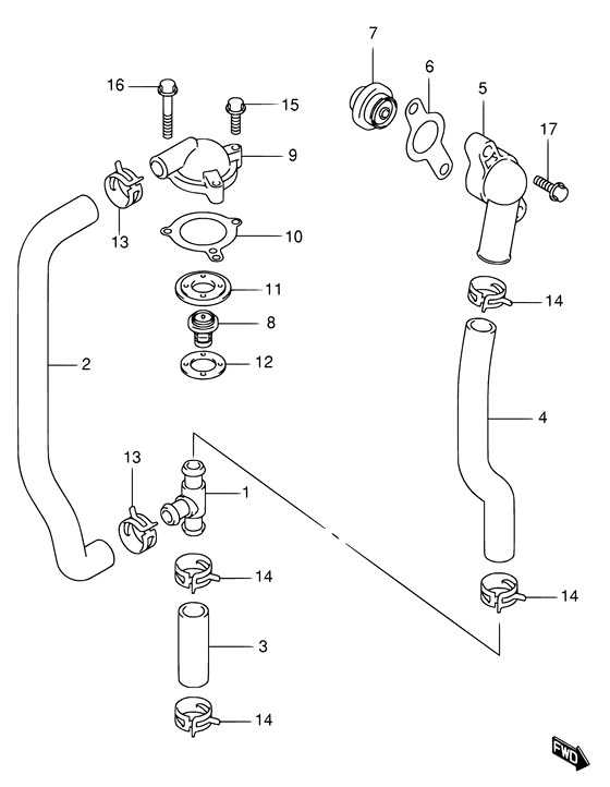

Клапан как я понимаю это №7 на схеме ниже? Он на моторе, какую основную функцию выполняет?
Схема системы охлаждения мотора, у вас имеется?
Да, клапан номер 7. Клапан водной прессуры . На сколько я понимаю его функция поддержание определенного давления в системе.
3 914
Схема на картинке соответствует вашему мотору?
С тройника №1 вода куда подается? В коллектор?
Если в коллектор, то клапан №7 сбрасывает давление более холодной воды в коллектор, до того как откроется термостат.
После того как термостат приоткрыт, давление идет в тот же тройник и клапан теоретически закрыт.
Иными словами, в обоих вариантах, весь объем воды с помпы идет в один и тот же тройник, и коллектор.
Стало быть клапан, выполняет работу автоматического байпаса.
Думаю вам стоит более подробно ознакомится со схемой охлаждения, не посредственно на вашем моторе.
Ибо в пути, если потребуется ремонт, то ни кто кроме вас его не сделает. А для этого надо знать, что и как работает.
