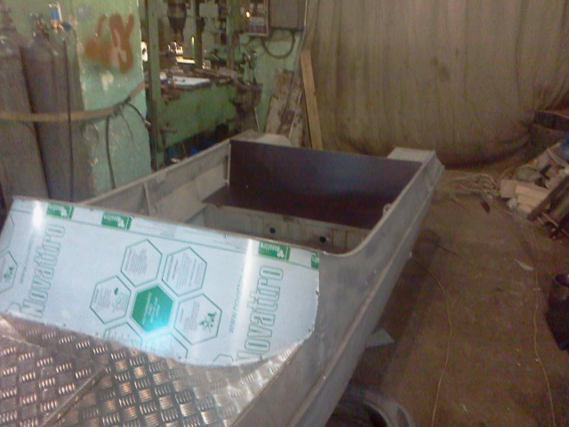

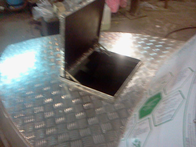

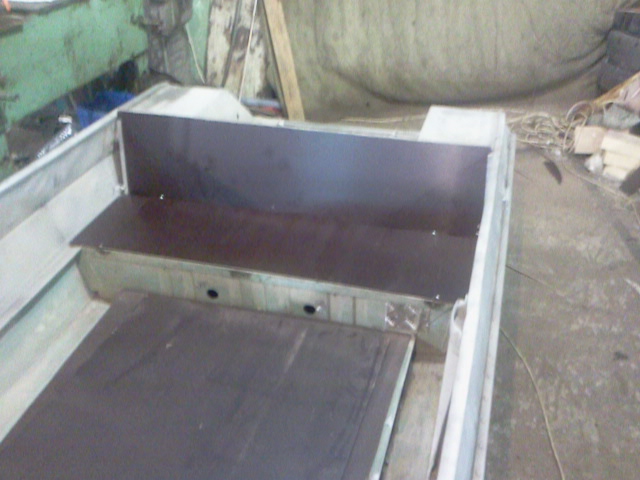

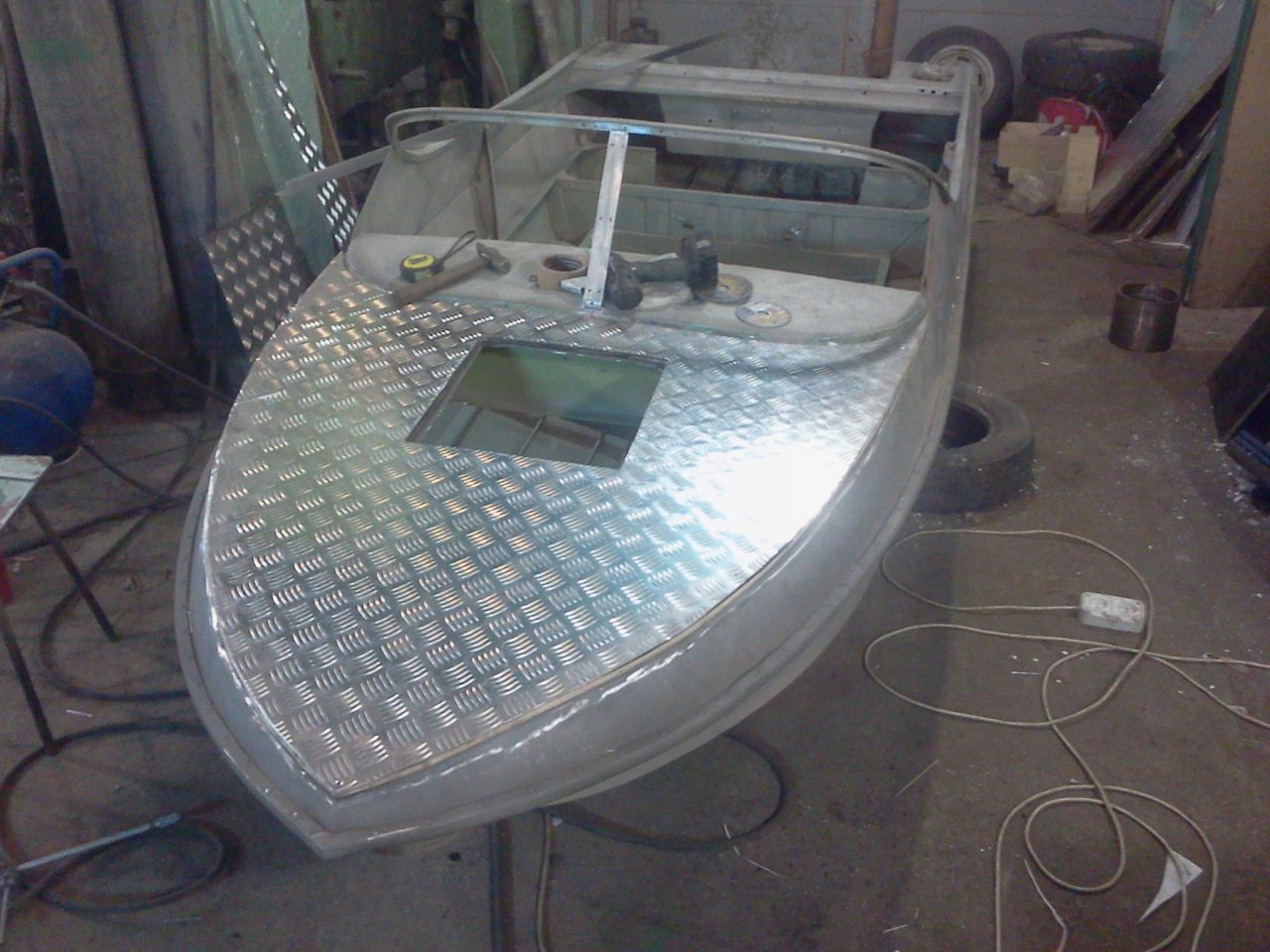

Я немного тюнинговал Неман-2, ну как немного ))) Практически переварил днище, потому что лодка сварная и трещит от усталости металла и старости.
На палубе вырезал люк по заказу клиента. Сделал диван и новое стекло.
При покупке Немана-2 сразу обращаю ваше внимание на стойки и косынки под передней палубой - они очень слабые и их обязательно нужно усилять.А люк врезал потому что клиенту влом было кланятся чтоб вещи складывать под палубу. Сверху удобнее. А днище было убитое, практически переварил всё днище до изгиба носовой скулы.Листы загибали на немецком станке. Их есть в Перми.
