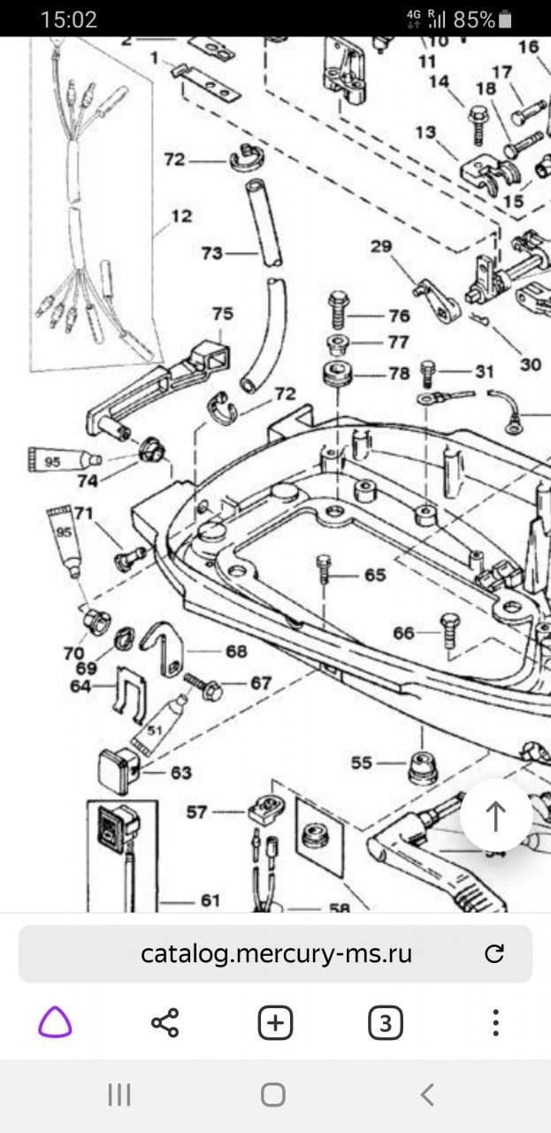

В хонде диаметр шланга больше чем оверстие в выходе контрольки, стоит в поддоне, снимаю шланг , и дую в в отверстие контрольки
1 881
N71,похож
229226
