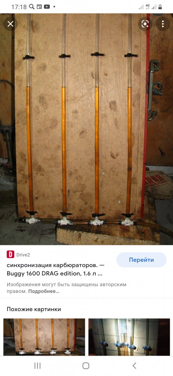

Я тебе один умный вещь скажу......
Берешь капельницу, тройник с омывателя, наливаешь в трубку пополам масла, подключаешь к карбам и смотришь какой перетягивает масло. Синхронизиреутся во много раз точнее вакууметров...

Только лучше на капельницу регуляторы или краники ставить. Бывает при сильном рассенхроне зажатый пытается все масло из трубок выпить.....

Смысл в том чо если в одном из цилиндров больше вакуум, уровень у него доднимается... нудно просто дабиться чтоб уровень во всех цилиндрах стоял одинаковый. Но это еще не все. При правильной регулировке нужно еще и проверить точку страгивания дроселя. Для этого очень плавно прибавляем газ и смотрим чтоб не было перетоков.....
