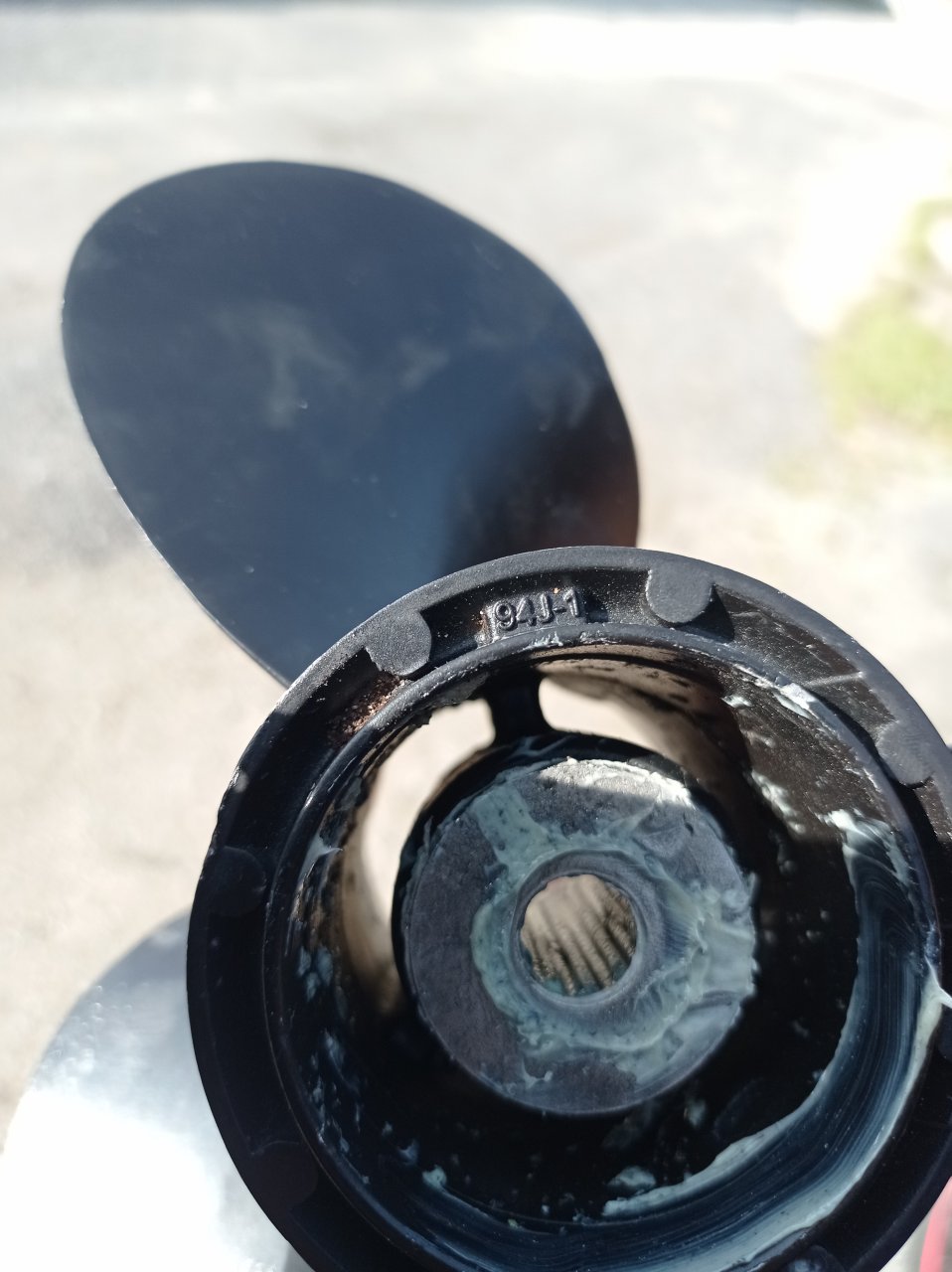

И последнее, ты винт то хоть снимал ?? Загляни с обратной стороны может там есть цифры,
Последние цифры и есть шаг.

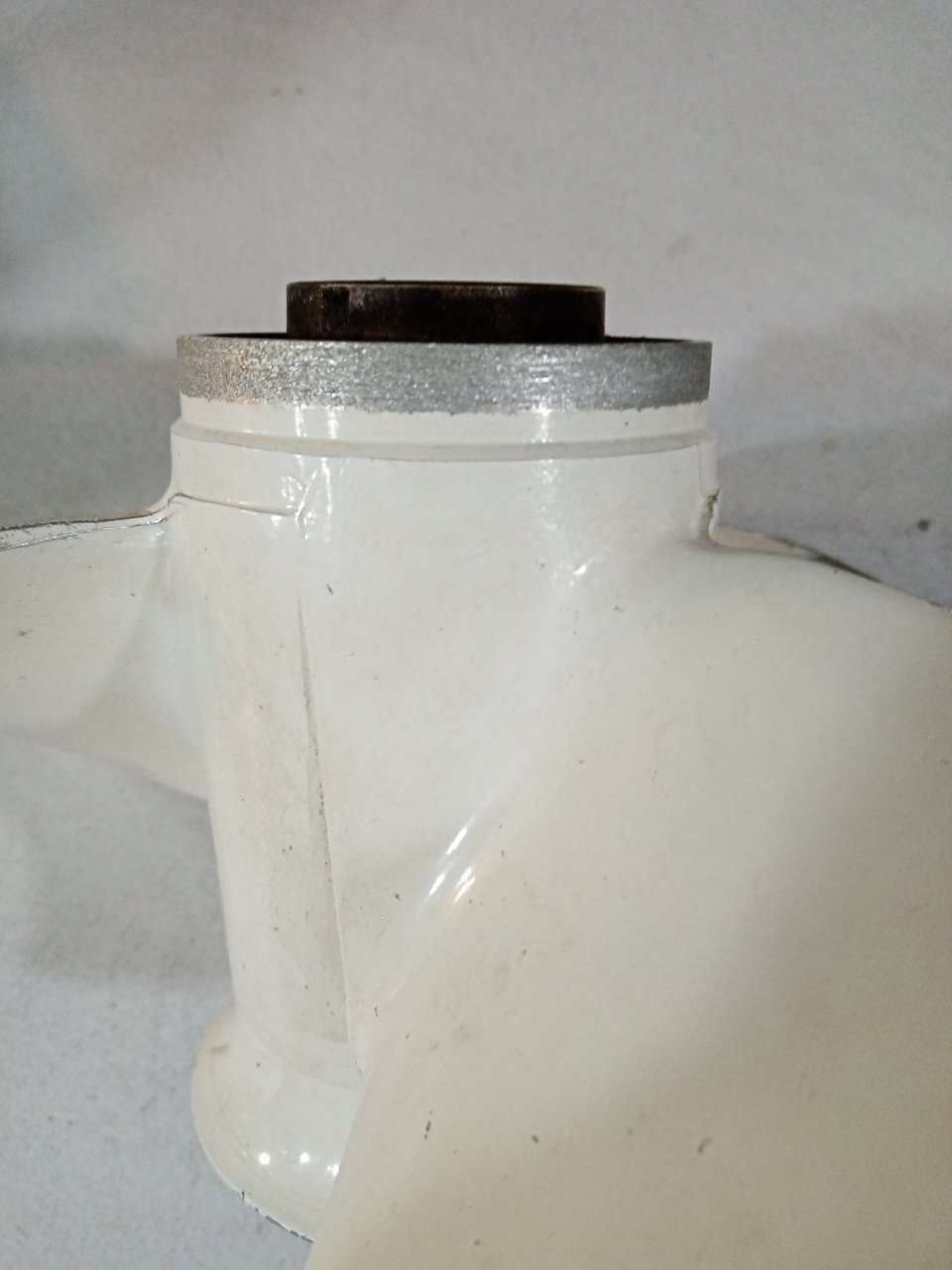

А вот тебе фото
229169
" гламурной блестючки " а-ля кетай, которая стоИт бешеных бабок, но она так же тупорыло передрата и имеет геометрию говно и не едит ни хрена....., и я с ней ничего не могу сделать.
И чё?
Выкинуть?
И сколько раз так выкидывать?
Оригинал = лечится всегда!!!!, даже убитый насмерть.....
Кетай = говно, даже тогда, когда воды ещё не видел.
PS все выше написанное мной относится исключительно к ямахе, ибо ты речь завёл про ямаху,......, по сузе другой расклад, выше я объяснял.

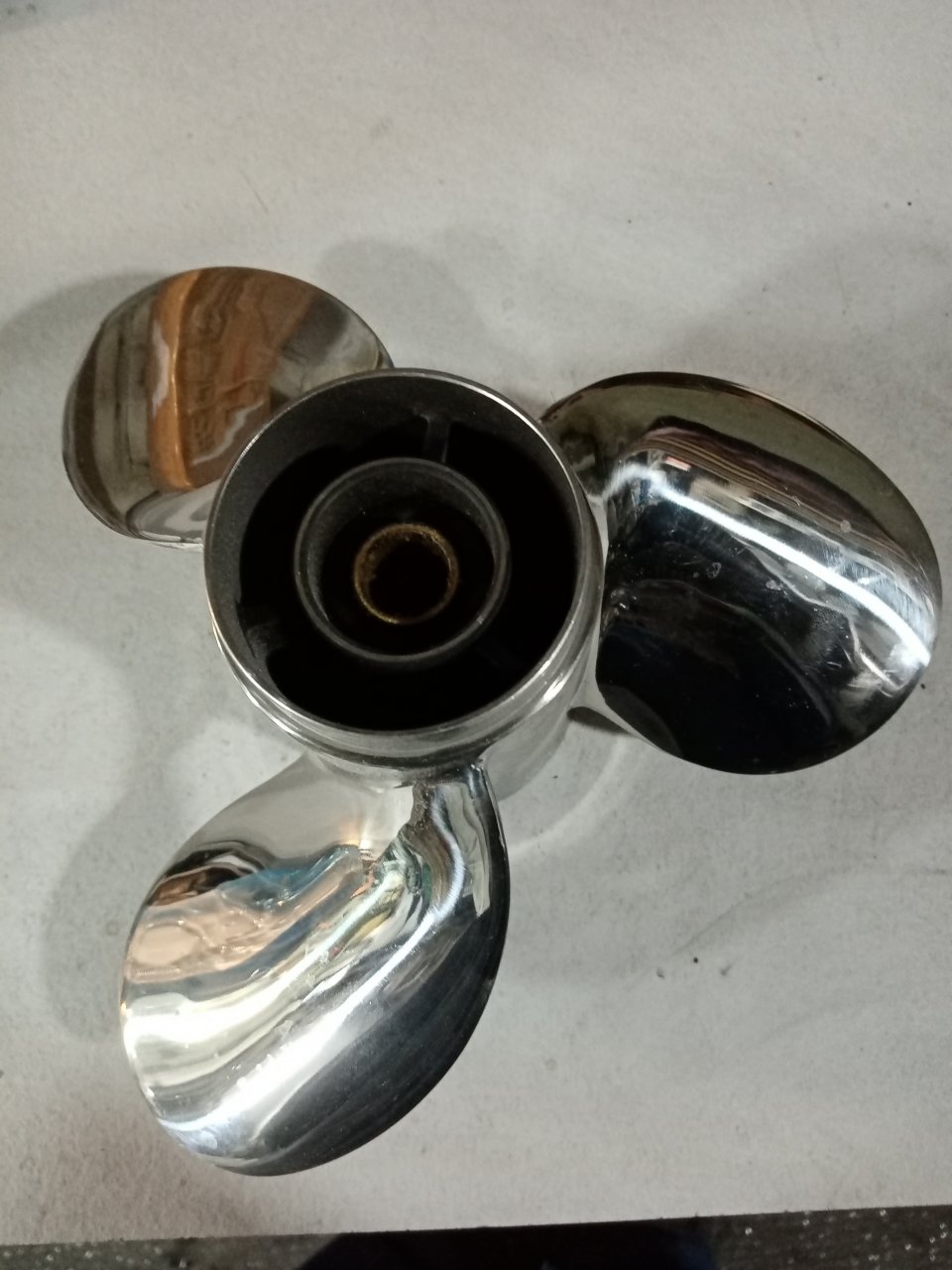

Ты себе такие ставил?
А куда я их поставлю? у меня же 9.9-20 винты. Вот их всю линейку прикупил от нехрен делать :) Летом надо будет разобраться в винтах,а то их штук 7-8 получилось :) Но это я со стрессами боролся.Куплю чё нибудь штуки на 3 и до тех пор пока не приедет типа вроде занят :) А это недели три
