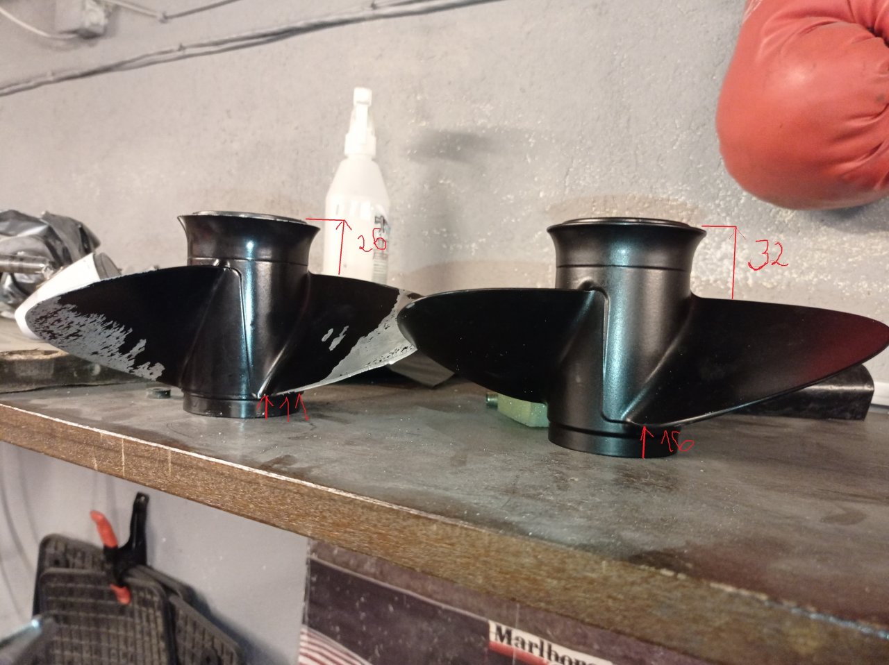

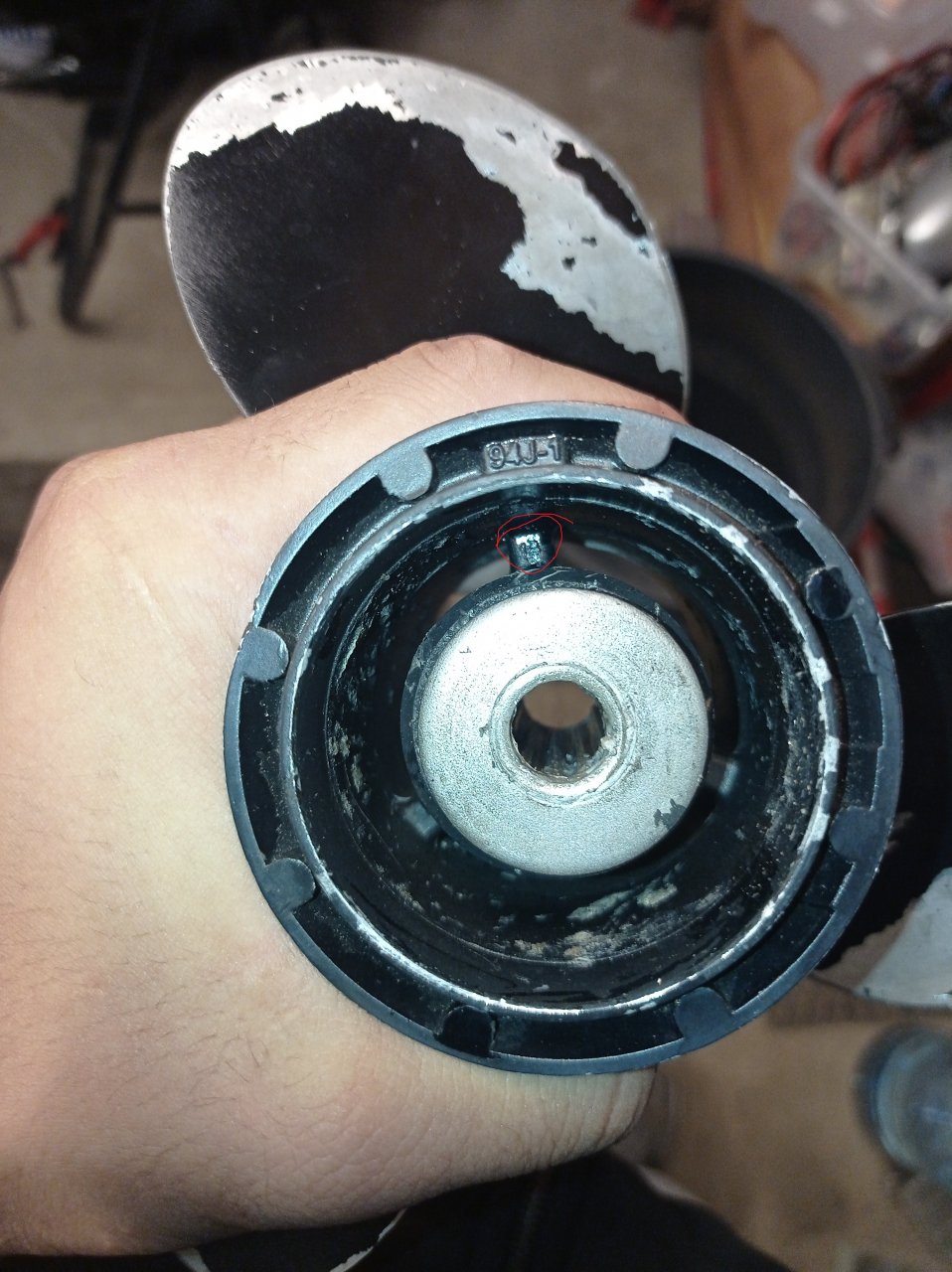

Спустя время я нашел где обозначен шаг винта . В нутри винта на ребре оказалась еле заметная цифра 12 только при хорошем свете ее видно а в темном гараже и не увидел ее хотя вертел винт повсякому. Прикрепил фото с размерами винтов в милиметрах . С лева оригинал справа китай. Видно что они оочень сильно разные слева оригинал 12 шаг а справа китай 10. Винты полностью разного размера но при этом у обоих одинаковая скорость и обороты , у китайского винта обороты на 50 выше всегото , как такое возможно. Может в самом моторе дело стоит ограничитель ?

Номер шага , может кому полезно будет
Не придумывай ты себе ерунду.
Оба винта у тебя китайские.

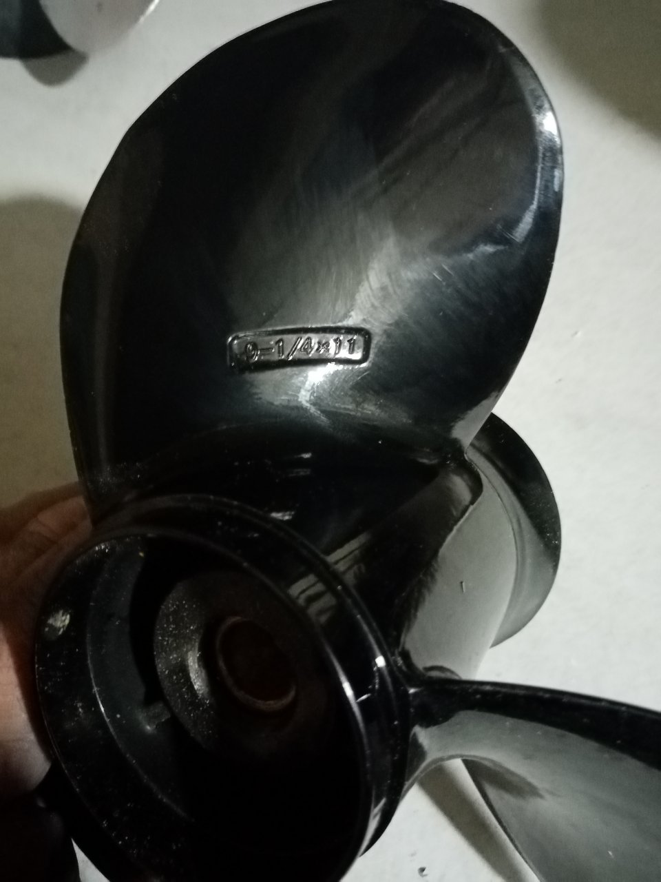

У оригинала всегда чёткая и полная маркировка на лопасти.

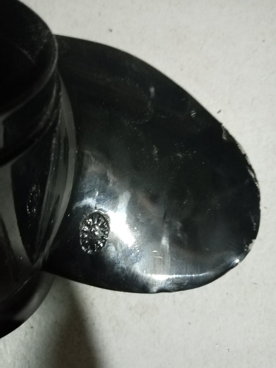

Ещё есть чёткий штамп на другой лопасти....
234768
А если винт старого образца, то он ваще весь расписной по лопастям, с литой сеткой даты изготовления. И надписью маде ин Япония.
На винтах нового образца все надписи вдавленные, на старых винтах надписи выпуклые.
Ко всему прочему, ни 15 ни 20л/с сузука, не раскрутит 12 шаг по определению, если у тебя лодка не квинтекс из папиросной бумаги.
На тебе ещё расположение лопастей на оригинале, как на твоих фото, не знаю правда зачем?
