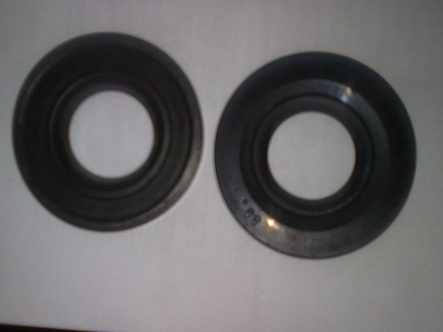

maks1608 сказал(а):
У меня ещё вопрос кольцо куда сальник вставляется имеет разные скосы по краям всего диаметра это просто для удобства или есть разница какой стороной её вставлять?
Обойма сальника имеет одинаковые фаски ( скосы), у вас возможно она самодельная. Верхнию крышку картера я просто ставил на электроплитку , при нагреве подшипники и сальник выпадали сами. Ещё я хотел, но руки не дошли, поставить сверху двухкромочную манжету от двигателя мотоцикла ИЖ , под ней два открытых 205-х подшипника, может быть кто-то так делал?

Такой сальник ставить крайне не желательно , он не может нести и выполнять функцию дистанционного или упорного кольца. В процессе эксплуатации появится продольный люфт колен вала, возможно растяжение стяжного болта и выработки посадочного места в картере где устанавливаются подшипники .

Вихрь-30 2шт. Ветерок-8
