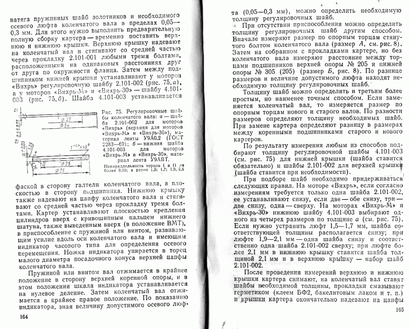

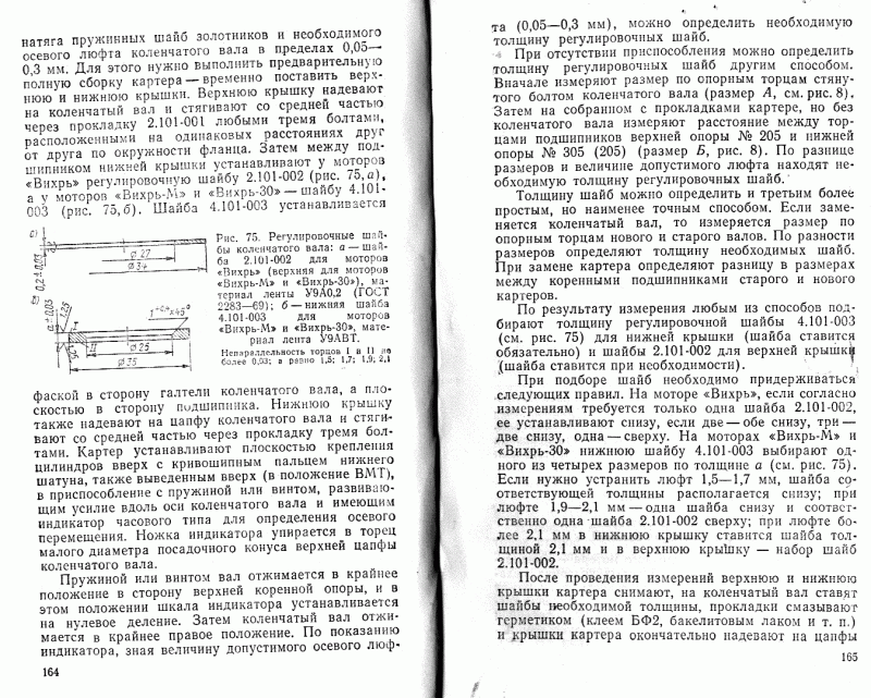

много нового узнаю...спасибо огромное за рассуждение...получается в любом случае между подшипником и коленвалом сверху должна стоять тепловая шайба?тем самым создать тепловой зазор я так понимаю...
обычно да. ну а количество этих шайб уже подбирается. (в литературе есть подробное описание этой продцедуры).
после затяжки всех болтов половинок картера, зазор уменьшится т.к прокладки ужимаются. тут внимательно надо быть.
позже появится минутка, статью приведу.

Зачем что то придумывать в этом узле,может по инструкции?А подшипники нужно поискать хорошие,отвалившийся кусочек сепаратора может и поршневую в утиль отправить!
