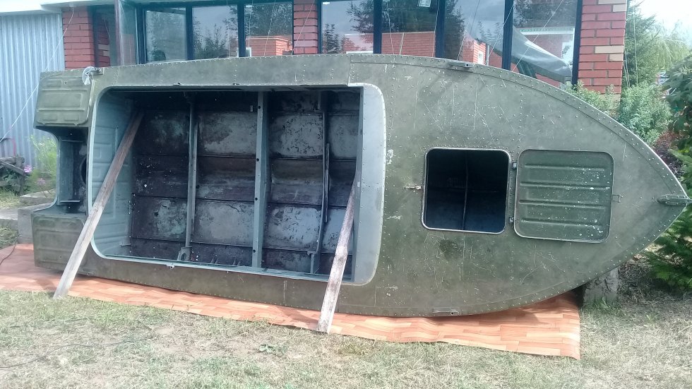

В прошлом году свершилось мое возвращение в стаю водномоторной братии. После десяти лет простоя из под груды барахла был выкопан отцовский Прогресс 2М 83 года рождения.
228491

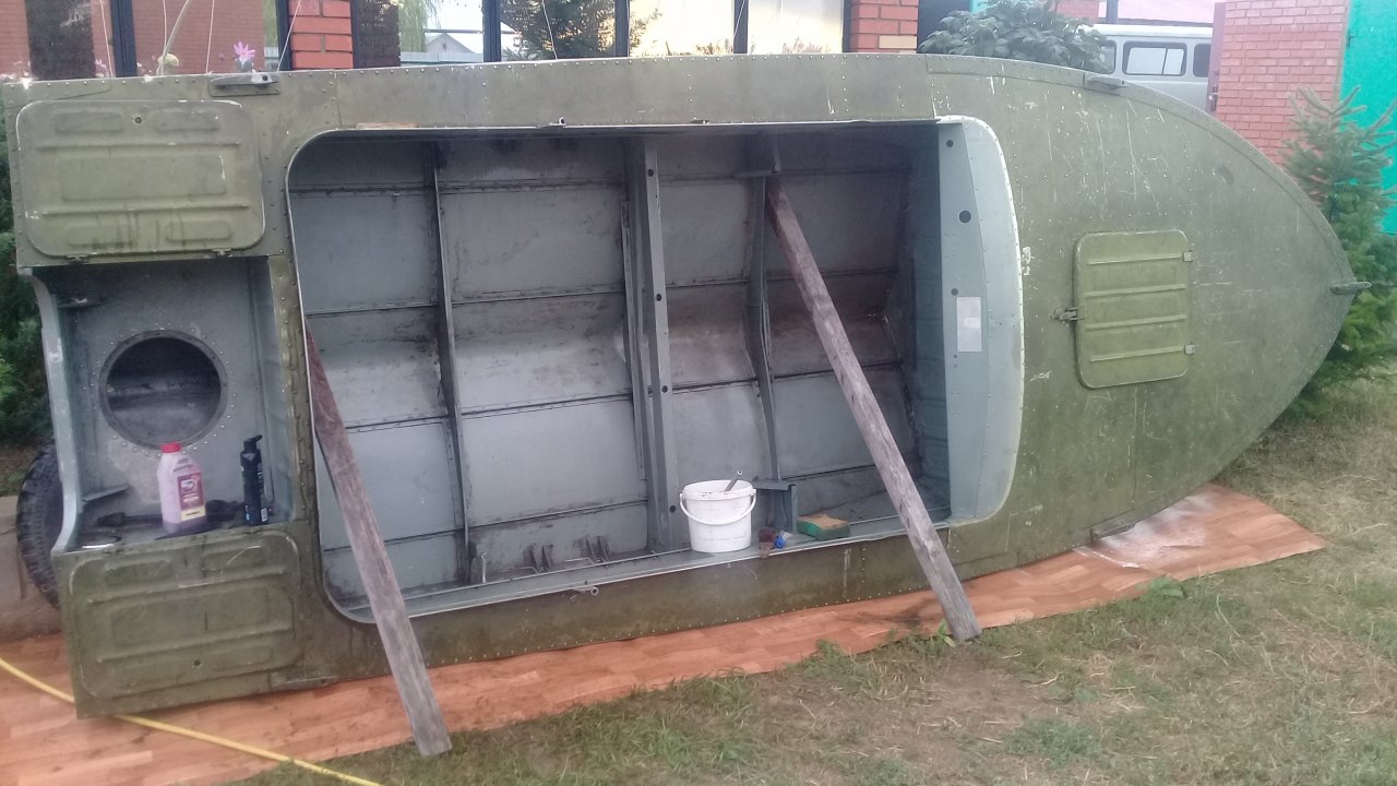

Был отмыт от песчанобензомаслосмеси внутри.

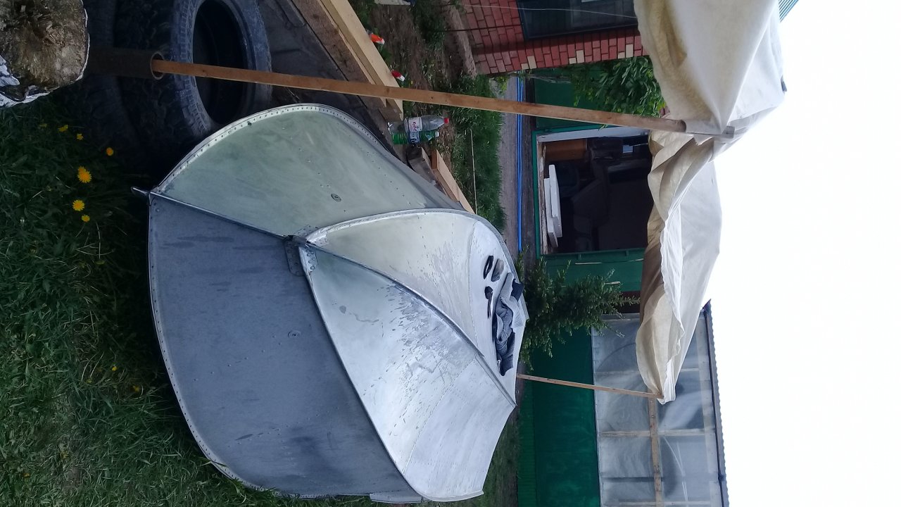

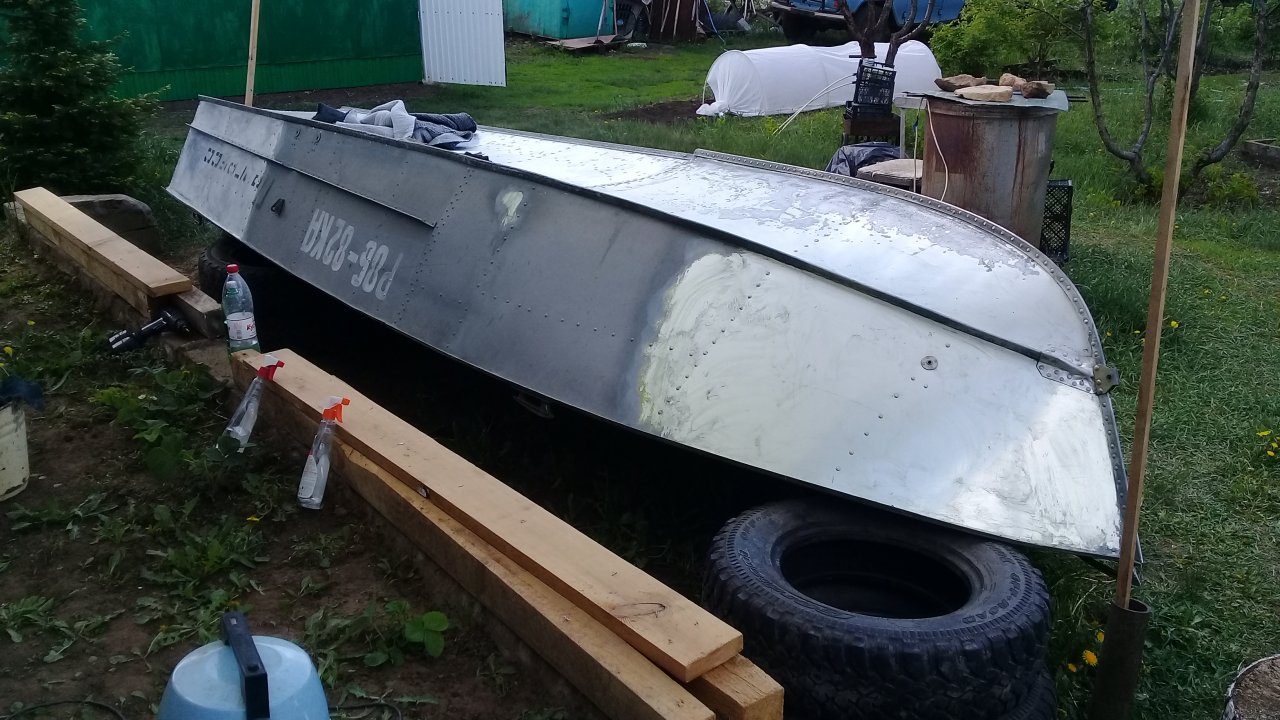

Затем была смыта родная краска.
228493
228494

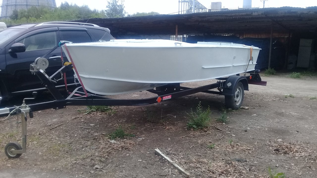

Корпус был загрунтован и полностью окрашен.

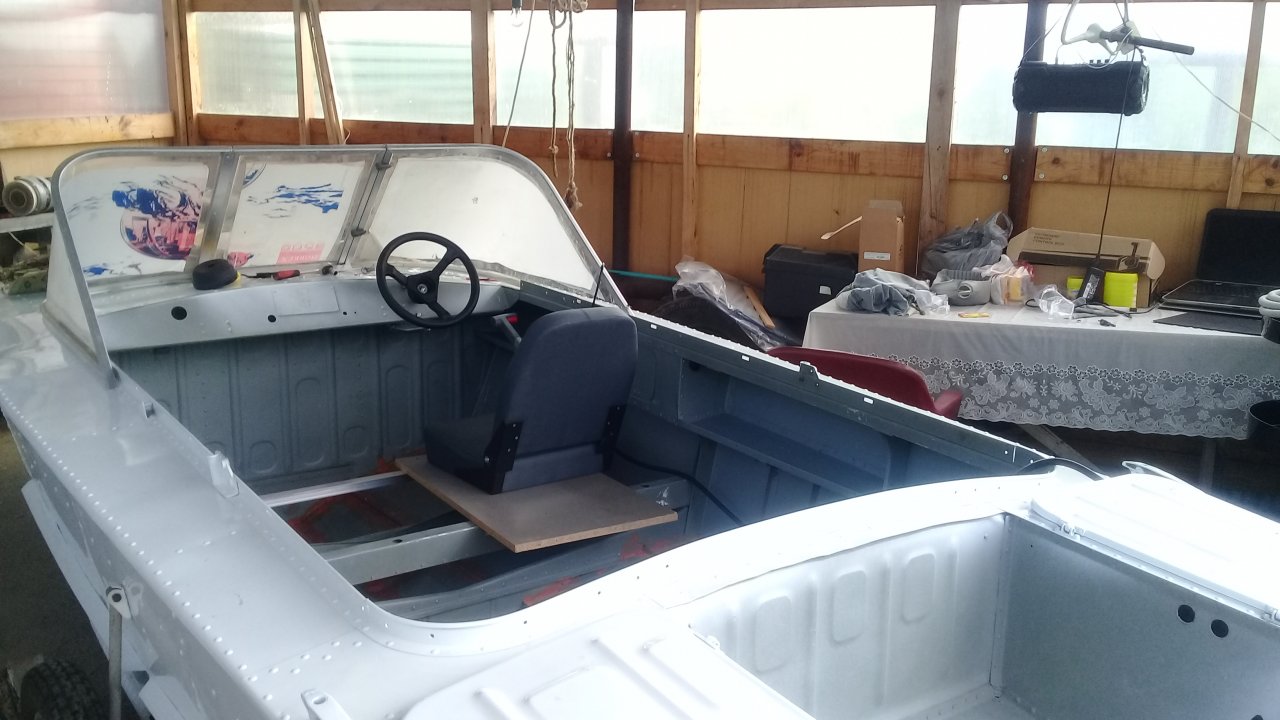

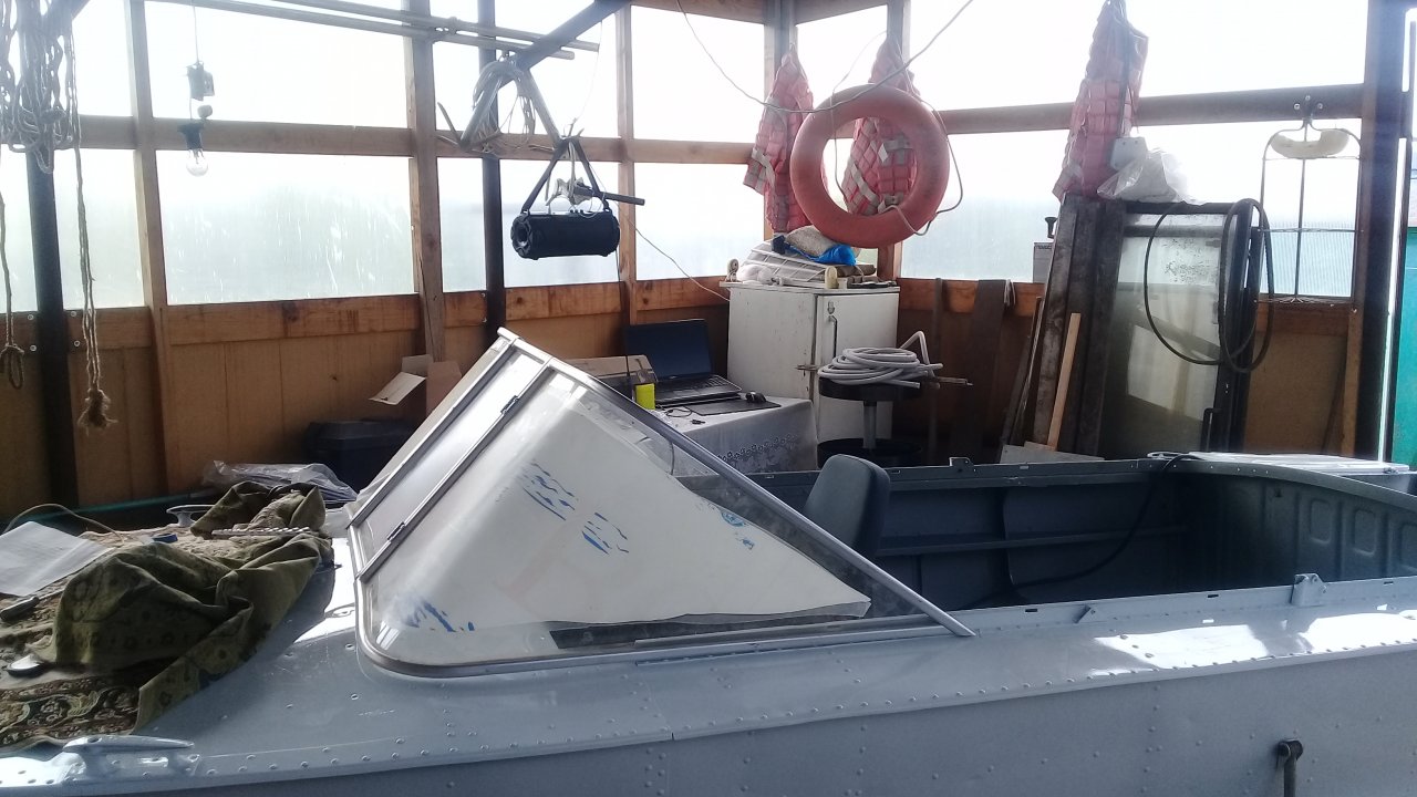

Был заказан комплект из лобового стекла, дуг и тента.
228497
228496

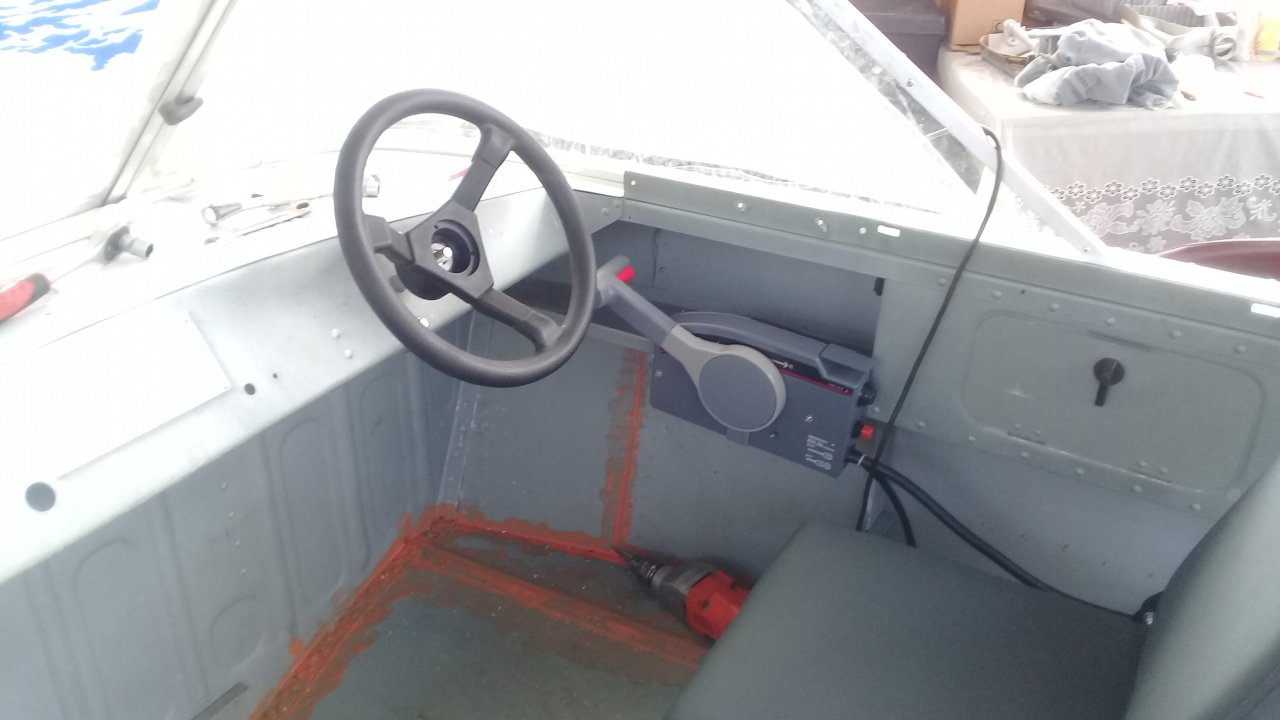

Куплены и установлены рулевой редуктор и дистанционное управление. Все швы промазаны гидроизоляцией для ванных комнат.
228498

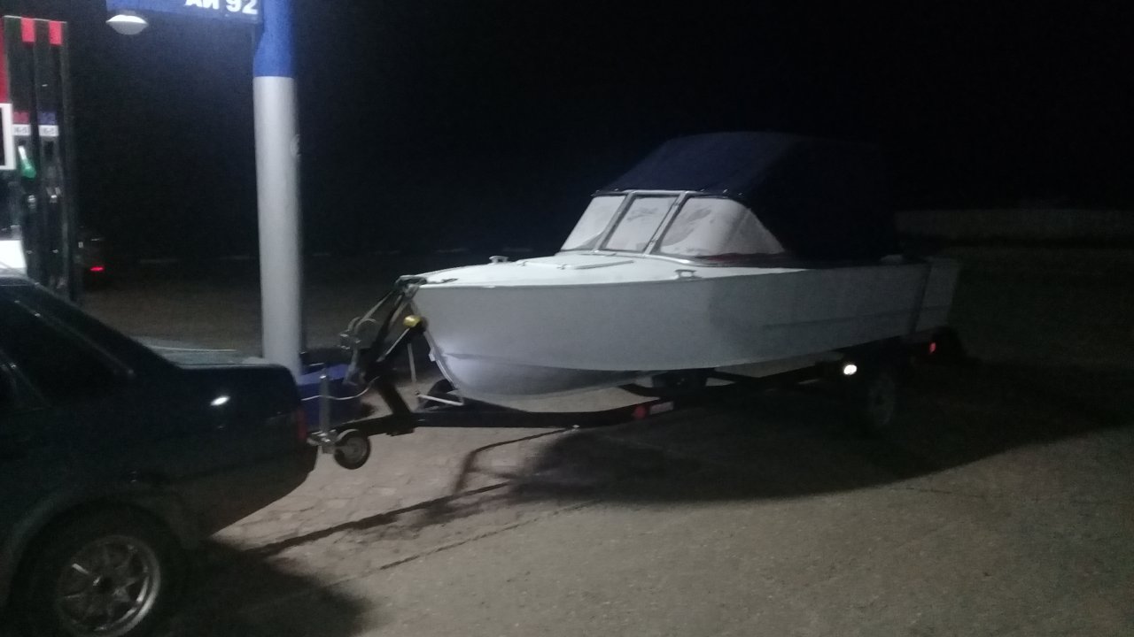

А потом у любимой сорвало "терпелку" (отпуск у тебя так кончится, а ты то с ремонтом то с лодкой, а на Волгу мы так и не съездили) и мы поехали))))
228499
Без сланей и электрики ))) На фанерке вместо сидений, но поехали))))

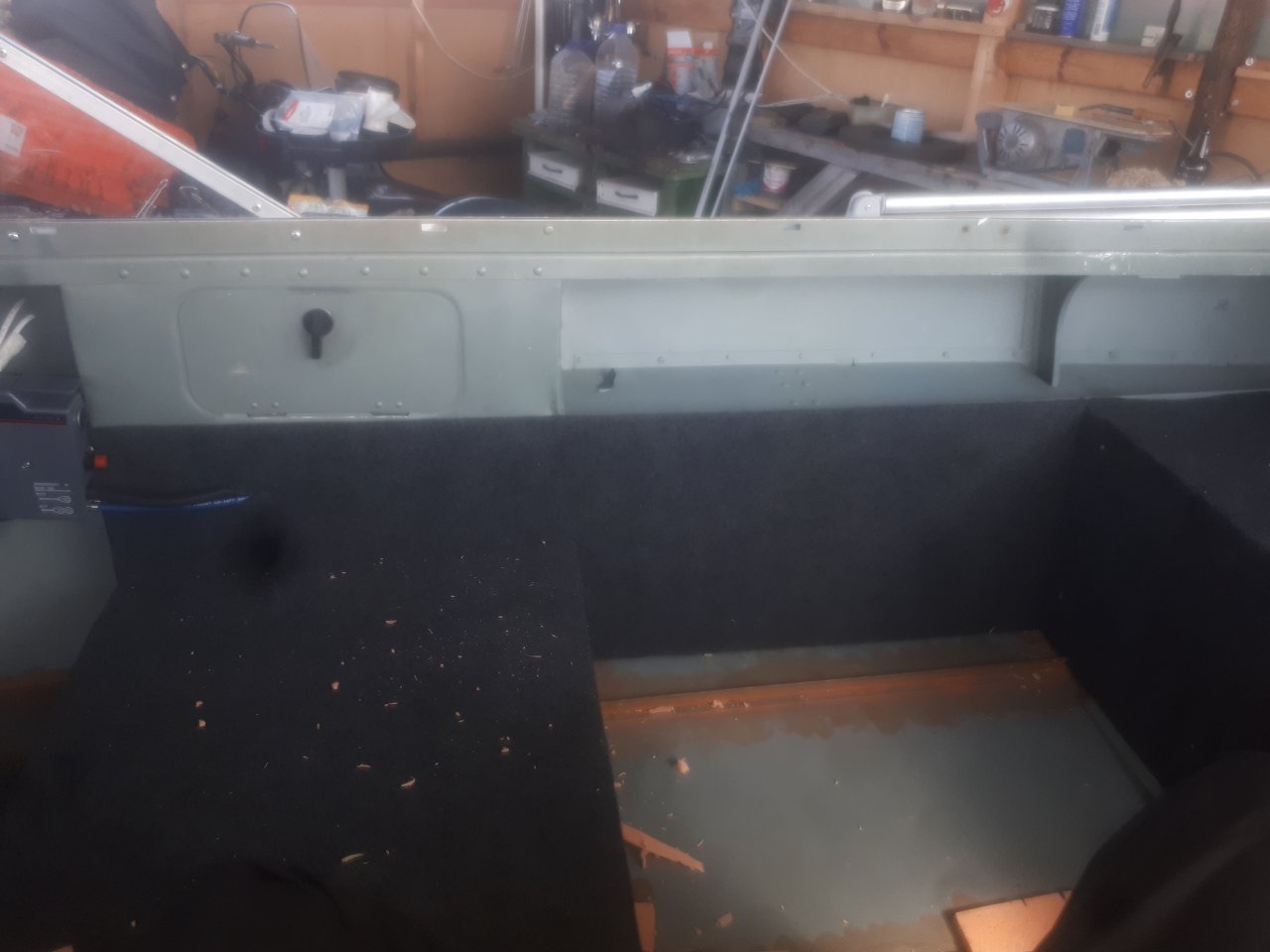

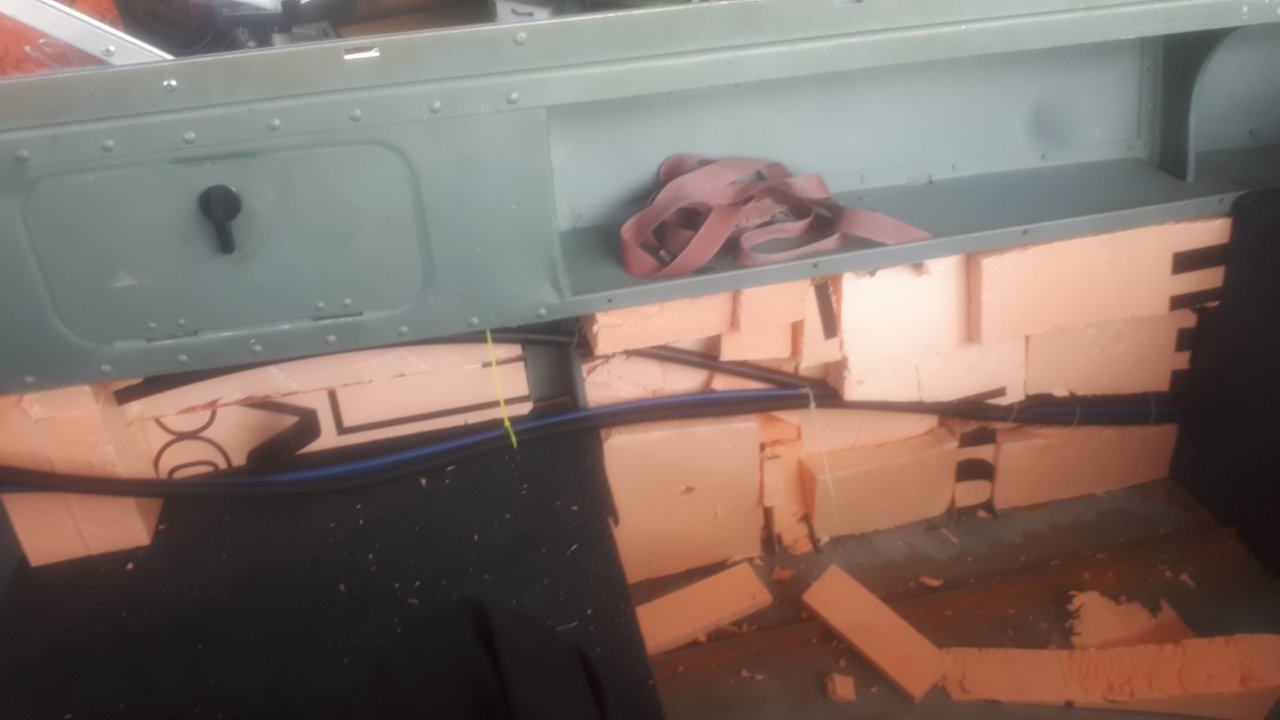

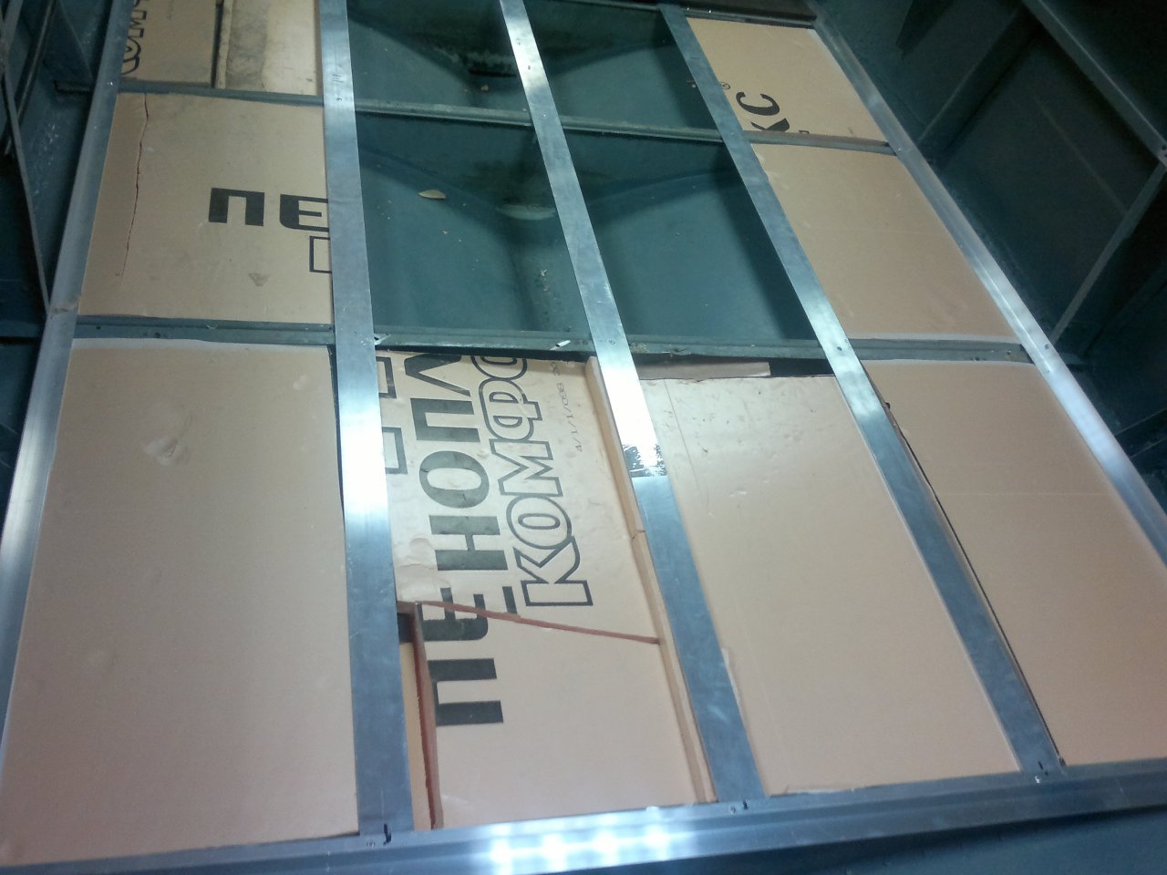

Этой весной процесс преображения лодки продолжился.
Все возможные полости были забиты "пеноплексом".
228501
Борта зашиты "залаченой" фанерой. Все оклеено "карпетом".
228502
То что получается - тут (за качество - пардон, снимал на изоленту)
На этом пока всё... буду рад дельным и конструктивным советам.

Надо под паёлы каркас делать.Тогда и прогибаться не будет и ровный пол будет!
Думал я на эту тему много. Но очень мне не хотелось ослаблять корпус. Поэтому была сохранена поперечная балка в салоне и на ее основе сделан передний рундук.

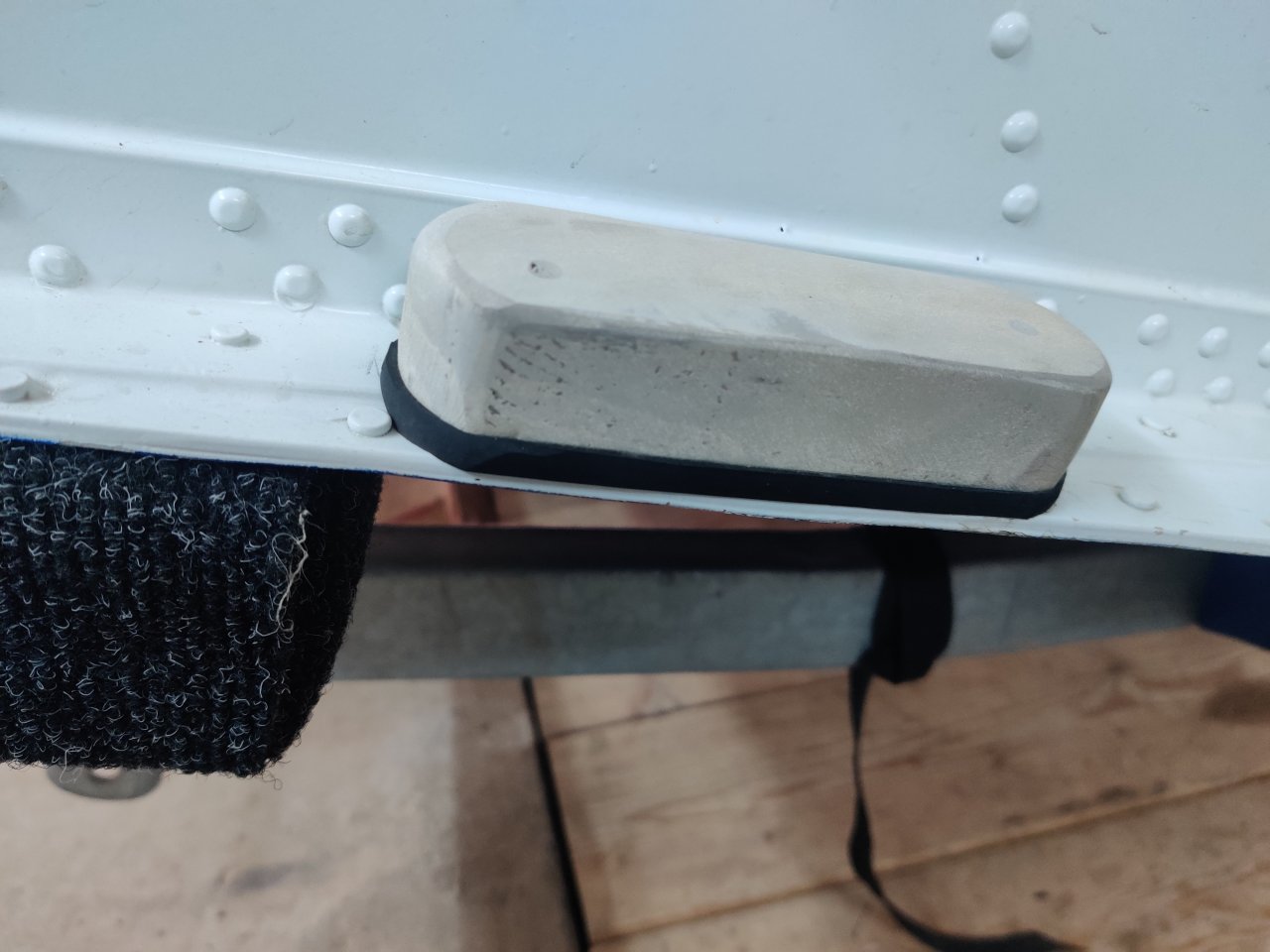

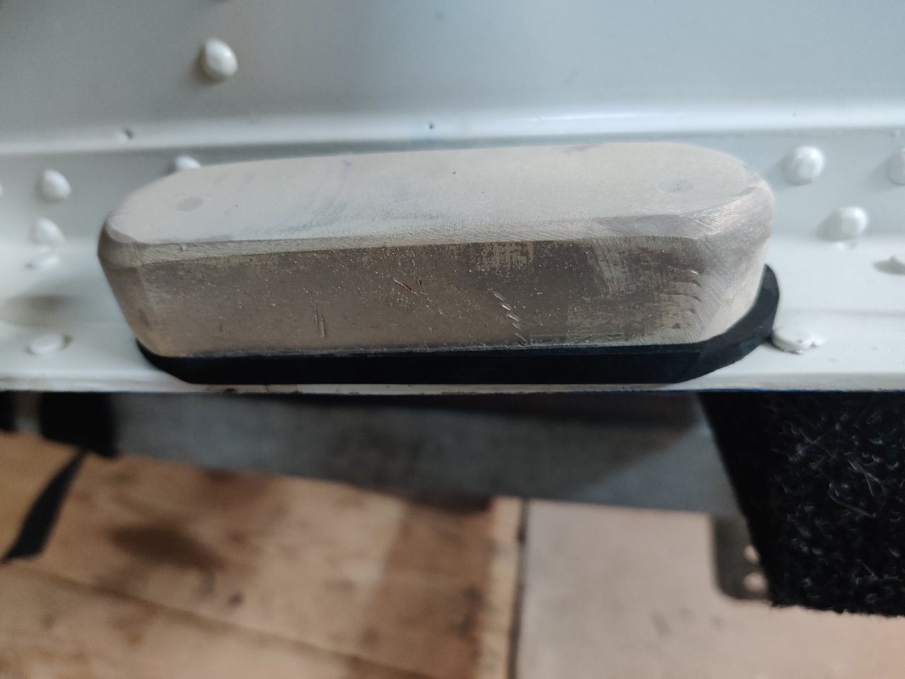

Доброго времени суток, коллеги.

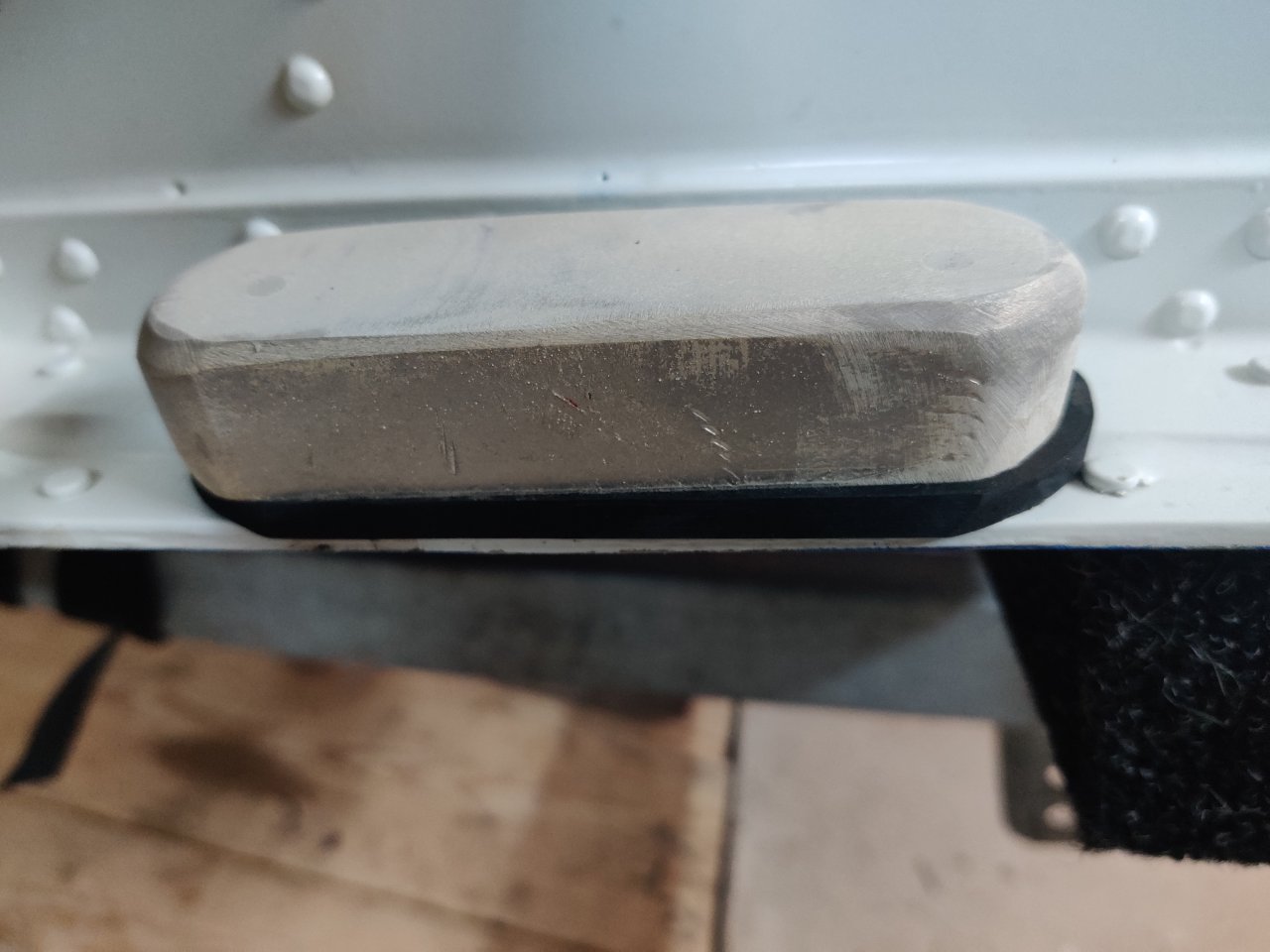

Спасите пожалуйста от мук и душевных терзаний. Необходимо установить магниевый анод на мой "прог".
Перечитал пол интернета, но видимо ответ на мой вопрос находится в другой половине.
Как правильно установить магниевый анод на Прогресс 2 м?
На форумах огромное количество "холиваров" и пустого трепа. Кто-то рвет "пукан" за то что нужна диэлектрическая прокладка между анодом и корпусом лодки, кто-то за то что необходим прямой контакт анода с катодом (корпусом лодки).
Те обрывки школьного курса физики, что остались в моей голове, говорят мне о том, что между анодом и катодом не должно быть какого-либо прямого контакта. В школьных опытах между анодом и катодом всегда был "электролит", в нем положительно заряженные частицы двигались к катоду, а отрицательно заряженные частицы - к аноду, т. е. металл отдающий электроны (отрицательно заряженные частицы) - является восстановителем, а металл принимающий электроны - восстанавливаемым. Магний, как более активный металл(потенциал −2,37 В ), будет разрушаться отдавая электроны, а алюминий (потенциал -1.7В ) - как более положительно заряженный элемент, будет тянуть на себя эти самые электроны и если не восстанавливаться, то хотя бы сохранять свои свойства. Итак главный вопрос - нужна ли диэлектрическая прокладка?
Заранее благодарен развернутым ответам с фото установки и динамикой уничтожения анода.
9 783
6 596

Нужна, и крепить черными оцинкованным метмзами (не нержа!!!). Потом метизы окрасить. Меризы должны иметь надёжный контакт с корпусом, лучше использовать шляпки с насечкой или гребенчатые шайбы.
На форуме есть раздел про электрохимическую защиту. Там есть стаьи, где все расписано с объяснениями. Поищи.
9 783
6 596
И ещё: анод должен быть объемным! Мельчить не надо.

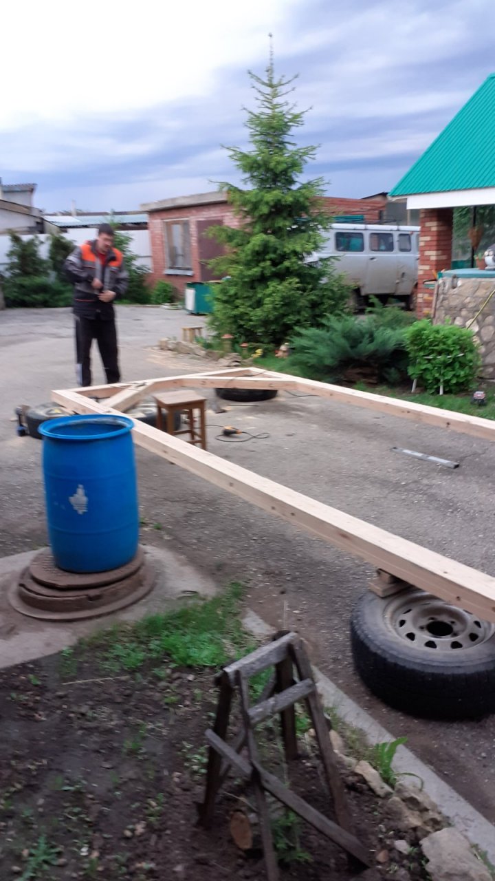

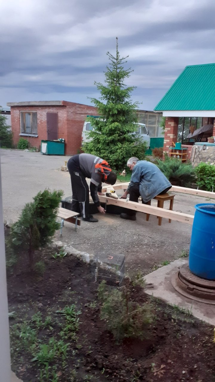

Доброго всем времени суток. Дабы не плодить лишних тем, напишу здесь. Выделили мне место на лодочной станции, но есть нюанс - существенная разница (почему - не знаю) в цене между местом с полноценным понтоном и местом без понтона. Причем на место без понтона, можно поставить деревянный паук-раму (опять же - в чем разница для меня загадка). Вот такой паук-раму мы с отцом и собрали.
229451
229452
Хочу для лучшей плавучести поставить все это безобразие на десять двадцатилитровых канистр, в связи с этим вопрос - как закрепить канистры, чтобы их не вывернуло волной из под бруса? Брус 150х100 мм.
Заранее всем спасибо.

Толстой алюминиевой проволокой примотать например: если с двух сторон - все натянется. А это как вариант для самых замороченных
Реально, бутылка садится очень прилично после нагрева феном. Я на трубы заглушки из них делал.

Этого мало. Уж лучше купить 4 бочки из под масла. 200 литровые. Надёжно, крепить легко бандажной лентой. Долговечно. Остойчиво. Мороки с креплением в разы меньше. У нас одна бочка стоит 400 рублей.

Хотя для вас хватит и двух бочек.

Из бочек нельзя. По их понятиям это уже полноценный понтон,
:shock:Бред! Какая разница чем обеспечивается плавучесть !? Самара не самый северный регион,а мозги у тех кто так думает точно приморожены! По ходу с тебя просто хотят поиметь деньги.Другого объяснения ,таким "умозаключениям" найти трудно.

Согласен что бред, но как говорится в чужой монастырь со своим уставом не ходят. Полноценный понтон стоит 25к в год, паук 8к. Разница существенная.

Дааааааа! Однако!Тогда придётся варить каркасы для твоих канистр и прикрепив каркас к пауку вставлять канистры .Всякие там стяжки и верёвочки это полумеры.

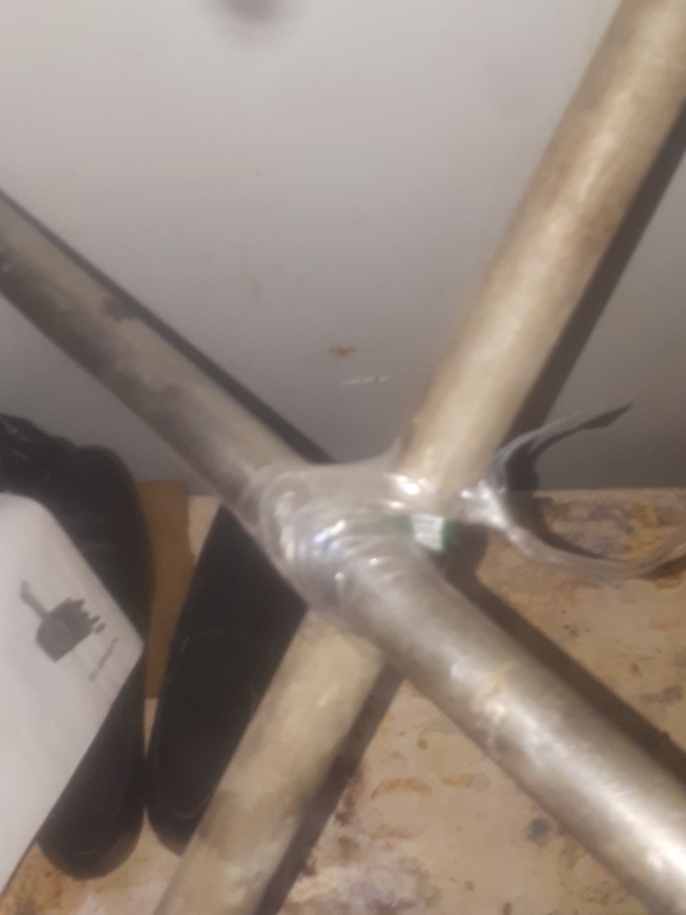

Вчера по наводке
на скорую руку распустил на ленту "полторашку" обмотал два куска стальной трубы и "термоусадил".
Мои 100 кг. держит без проблем и сидит как приваренная. Так что крепить буду ими. Борису спасибо за наводку.
