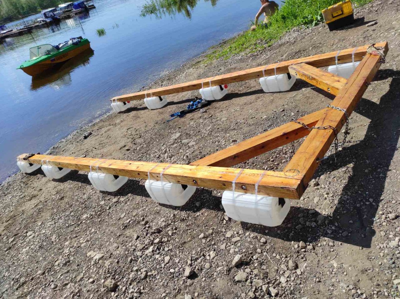

Собственно как я и обещал фото понтона на канистрах.
ПетровиЧъ
05.09.2020
1 208
877
Рига
Сарепта 691
Mercury 50 ELPT 4S "Big foot"
:snimau shlyapu: Лучше думаю так будет ( следующий уровень крепления ).
У нас таким образом бочки на плавающий причалы крепят :yes: , поскольку металлическая бандажная лента ( есть и нержа) крепление шибко надёжное/но разборное - на полноценный "понтон" не тянет ! Единственный момент - нужно брать вместе с приспособой механической "обжимкой", тогда всё хорошо .... пассатижи и молоток "не то пальто- или не тот конь".

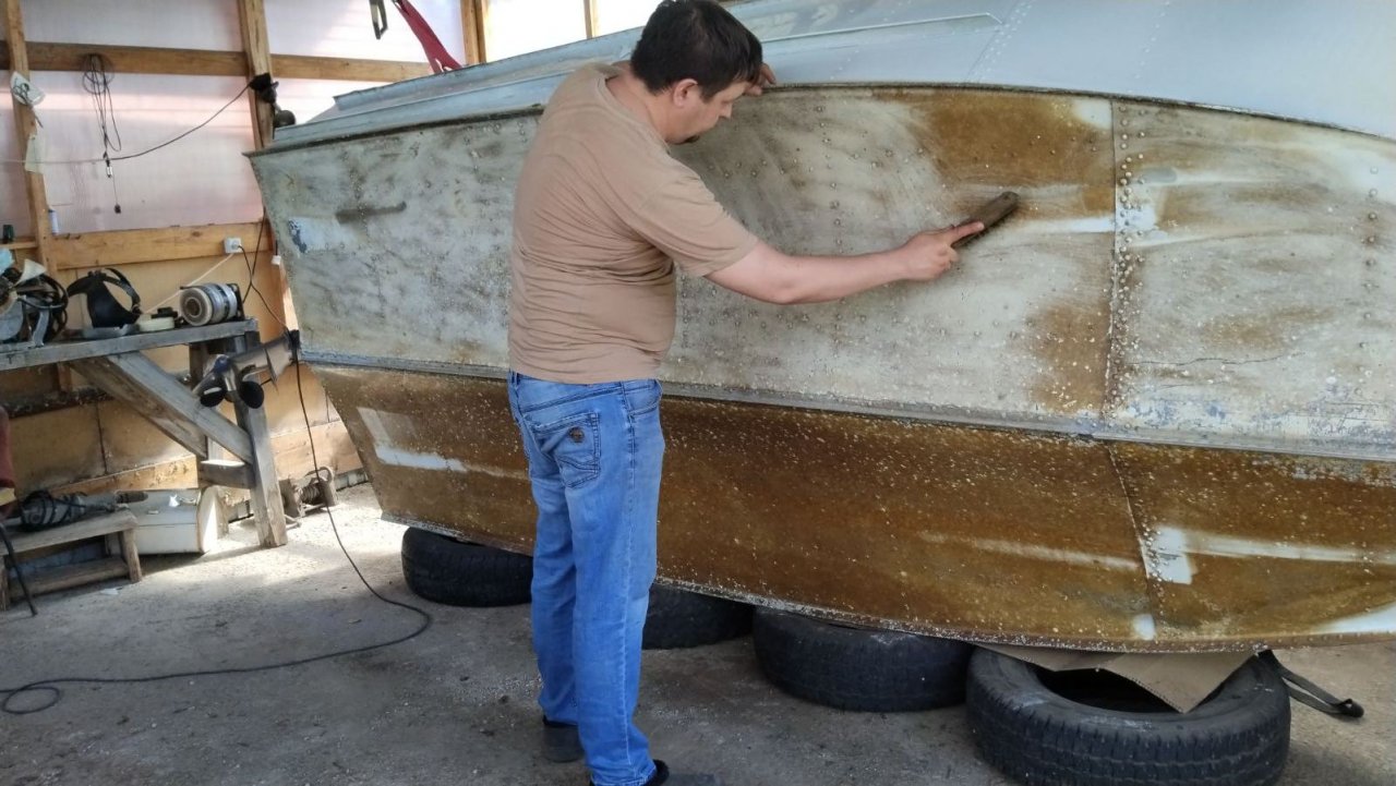

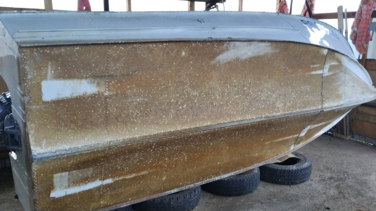

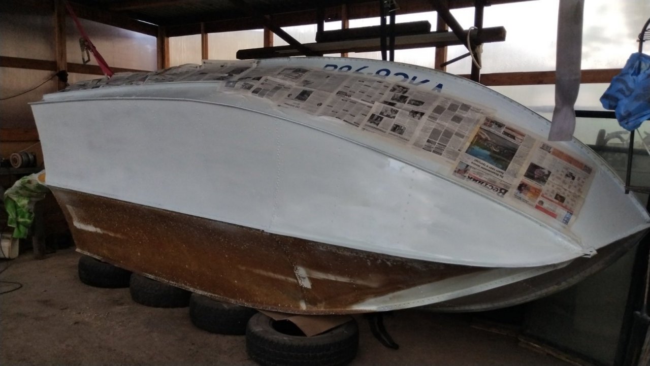

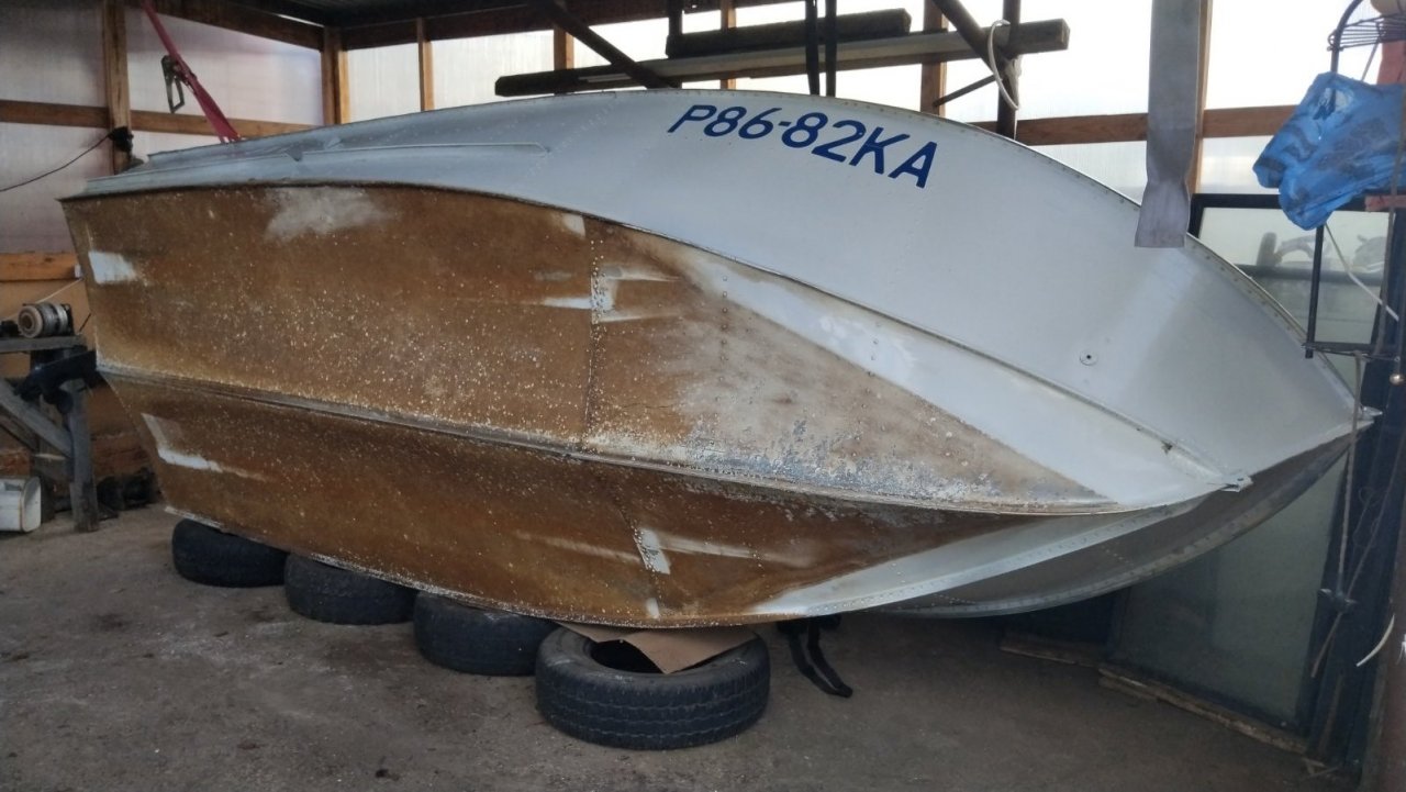

Всем доброго времени суток.
В выходные съездил в деревню, подготовил лодку к сезону.
244951
244952
244953
244954

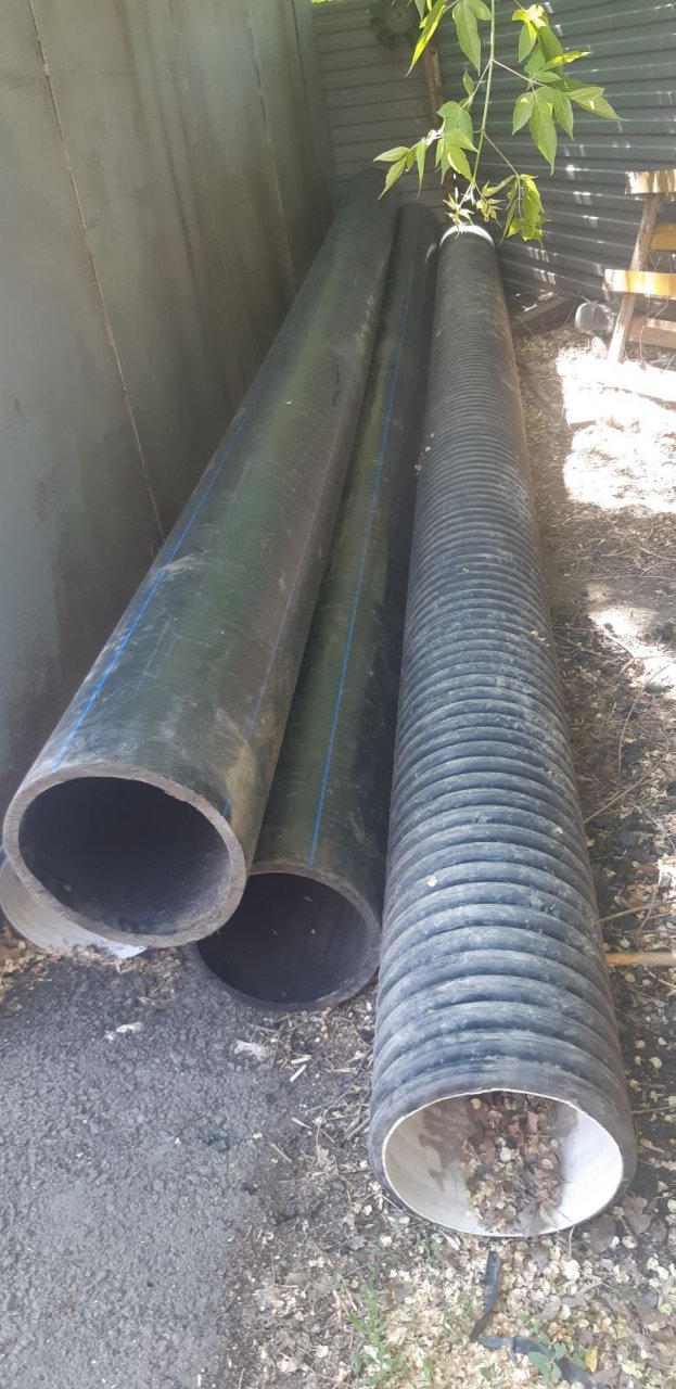

Так же за зиму разжился вот таким
244955
Думаю "рифленку" набить 19-ти литровыми "баклашками", концы заглушить и подвести под уже существующий паук - вместо канистр. А вот ПНДшку заварить по взрослому (дорого блин) и и уже на ее основе собрать полноценный "паук" с нормальной палубой, чтоб ногами ходить можно было.
