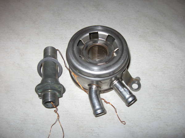

мужики подскажите пожалуйста где можно приобрести вот такую интересную штуку. это заводской охладитель масла на двигателя toyota

Вот здесь http://www.exist.ru/ можно. Ну или по разборкам искать.

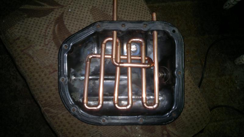

вот такую змеюку уложил в поддон. диаметр трубы 10мм длинна 120см. хватит этого для охлаждения масла?

А теперь было бы неплохо все переделать :) Не дай бог в месте пайки начнет течь....Пробовали на автомобильных движках такие решения - течь начнет 100% рано или поздно. Самый просто вариант - в масляную систему добавить небольшой радиатор и эл.вентилятор.

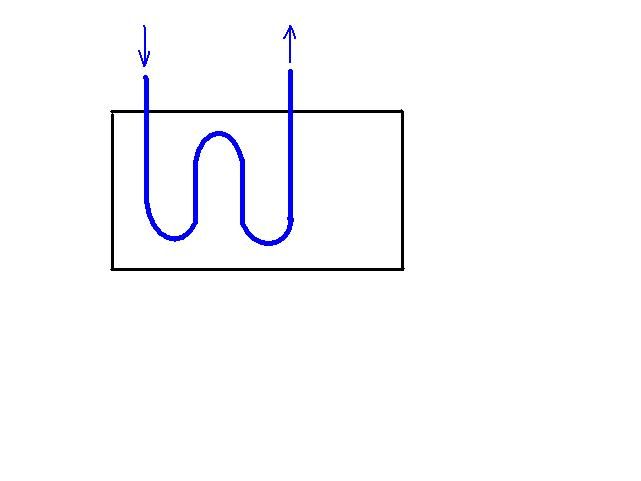

Да блин.. помоему тож многовато :? ... ИМХО хватило б вот такой "загогульки" и без пайки :yes:
Видел такую вваренную алюм.трубку в алюм. поддон от ЗАЗика... ИМХО вполне возможно повторить из стали(нержи) :yes:
..сорри не художник ниразу :D
Так точно хватит, ну при желании на один виток больше. Учитывать так же стоит место для коленвала, чтоб не задел, не у всех двигателей картер глубокий.

Не переусердствуйте а то от холодного масла прокладки на больших оборотах выдавит!!
Тогда уже и датчик давления масла стрелочный лучше поставить для экспериментов..

И еще маслозаборник есть ;)

до каленвала далеко,а вот маслозаборник упрется. в мыслях- между картером и поддоном сделать проставку толщиной 10 мм.

Просто согни трубку в три секции без пайки и отводов и уложи на самое дно.

трубка вся пропаяна медью. в швах уверен. чтобы не вибрировала схвачу ее к поддону.

да.чуть не забыл- проверил пайку давлением 8 атмосфер.

ЗЫ. А пайку трубок полюбому растрясёт вибрацией, вопрос времени.

нержа по теплопроводности не гуд. эффект будет слабый.

Постараюсь объяснить - хоть чем паяй, у тебя там будет постоянная разница температур, медь очень хорошо греется и расширяется, добавь к этому ПОСТОЯННЫЕ вибрации. Начнет чуть течь - не так страшно, но в один день бахнет и в картере разом окажется на 1-2-3л больше жидкости чем должно быть, мало того, что масло тут же потеряет все свои свойства и превратится в эмульсию, так ко всему прочему думаю не надо объяснять, что произойдет в том случае, если уровень жидкости выростет ну как минимум до гильз цилиндров.
Я имею опыт в строительстве/подготовке гоночных авто, поверь, все что ты делаешь уже давно опробовано и многие за это поплатились :)

уважаю авторитетное мнение. поэтому и пишу сюда. так а как же мне масло охлаждать ? из за крайне неудобного расположения фильтра,под него невозможно поставить штатный ввх.
