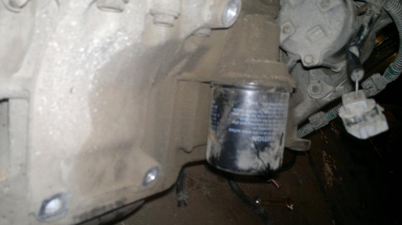

Отбор масла можно попробовать из под датчика давления взять. Вместо него тройник, и получаем два свободных отверстия из масляной магистрали. Возможно датчик неправильно начнёт работать, но скорей всего он просто управляет лампочкой- вкл.,выкл.
ЗЫ. А пайку трубок полюбому растрясёт вибрацией, вопрос времени.
От какой модели мотор 2-NZ ??
фунтик
С датчика масло брать нельзя
Трубки от вибрации рассыпятся в поддоне
Есть готовые холодильники под масляный фильтр, хотя проще наверное сделать такой самому
На лодочном Сузуки 140
1000р в магазине
для выносного радиатора
Есть даже проставки с термостатом
Паш, а чё нельзя из под датчика то :sorry: .
Андрюха ж написал-кулер под фильтр не лезет. По этому вариант-или радиатор вынести, или в моторе охлаждать :unknown:

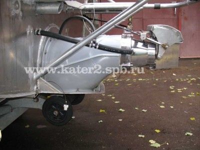

спасибо. но подвесник я точно не хочу. импорт кусается,а после нашего 2 недели руки отмываешь. высмотрел тут в нете питерский водомет( вроде специально для мчс делает какая то кантора). весь корпус вд крепится за транцем,а в лодке только мотор. система любопытная,но и цена не смешная- что то в районе 300 тыр.
А вот 300 т.р. не я придумал ;)

300 тыр с тоит новый водометный движитель из питера.
фунтик

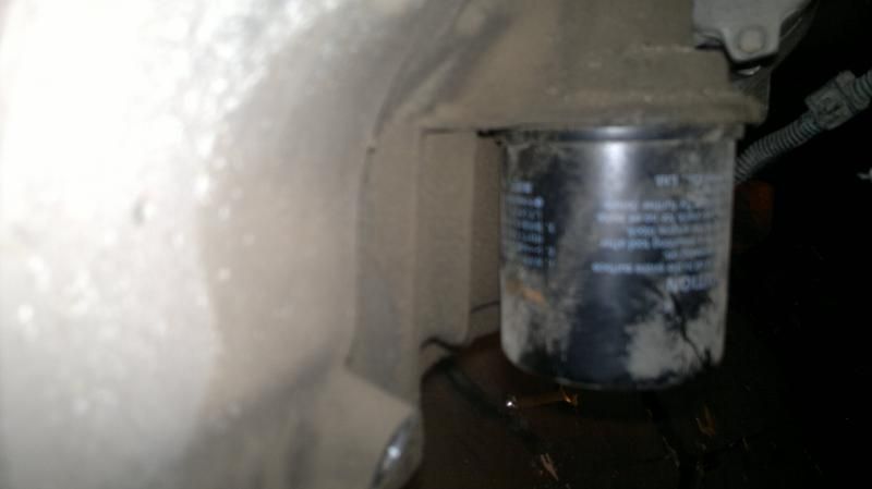

кулер влезет если его диаметр будет не больше 78мм

Из под датчика нельзя-потому что обычно главная магистраль на головку. Обязательно туда вернуть масло надо, а это дыру сверлить гдето еще.
Проставку закажите в интернете их там куча или по последней ссылке там чертеж помоему был...
резьба на фильтре нехитрая на фунтике помоему 1/2дюйма
док
26.11.2012
38
обь м
вихрь 25
LPB сказал(а):
Из под датчика нельзя-потому что обычно главная магистраль на головку. Обязательно туда вернуть надо, а это дыру сверлить гдето еще.
чертеж нашел спасибо. завтра к токарям пойду.

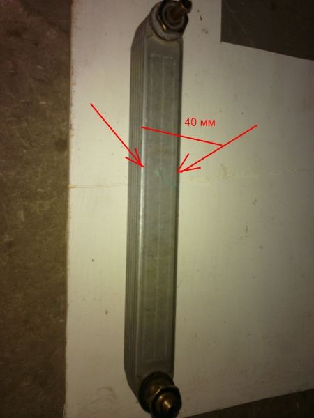

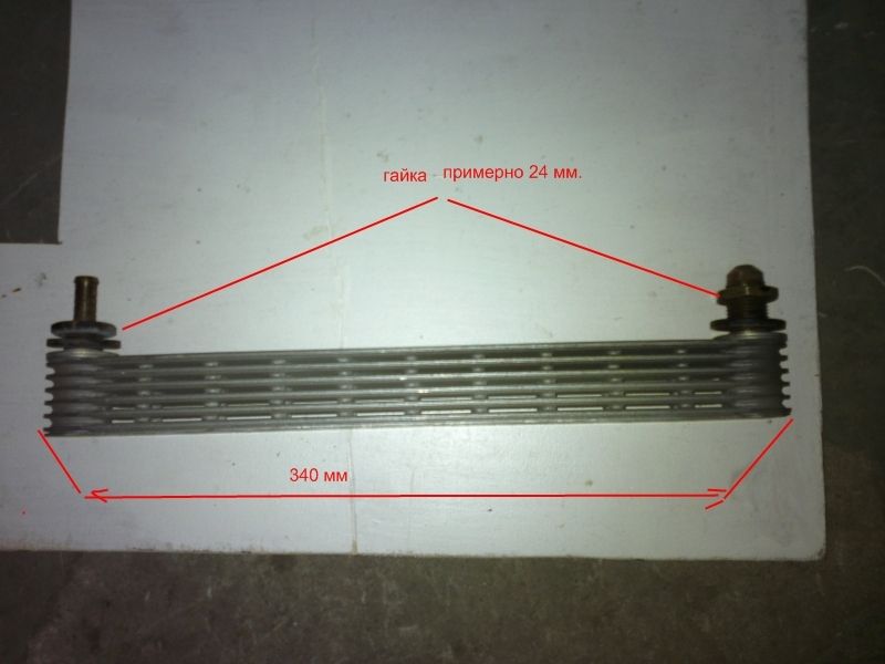

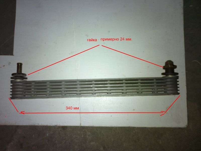

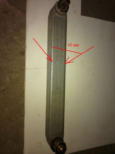

Андрей, вот смотри чё в закромах отрыл.
Это теплообменник масла коробки-автомат, стояло в Геленде, внутри бачка радиатора двигателя.
Внедрить в поддон, через неё антифриз :? Думаю, в других машинах тоже есть.
Ну это так, для полёта мысли ;)
вариант! искал что нибудь подобное,не нашел. поддон у меня слишом мал. 30*30 примерно. спасибо. у запорожца есть подобная хрень. она на много меньше и то не вошла. мне уже токорь точит приблуду под фильтр. от идеи холодильник в поддоне я уже отказался. сейчас вмх ищу от амура.

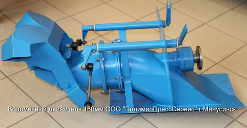

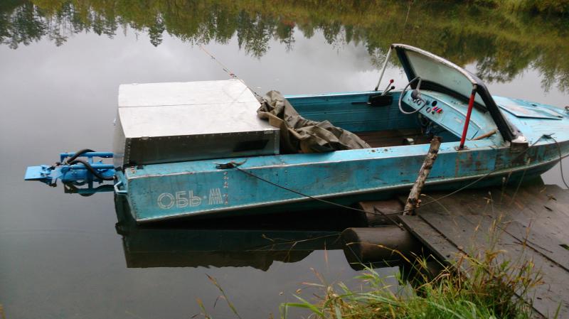

всем привет. проблему с охлаждением масла решил радикально! решил установить другой двигатель! полностью конвертированный вазовский 083й. через неделю поеду в минусинск за вот такой вот дудкой.
док
26.11.2012
38
обь м
вихрь 25
ну хоть и с опозданием,но отпишусь! времени совсем небыло. собрал я всетаки свой катер. вполне доволен полученным результатом. лодка обь м, двигатель ваз083,минусинский водомет диаметром 180мм ,шаг импеллера 200,спрямляющий аппарат щелевого типа. обороты двигателя 4200 скорость 60км. проходимость супер! бывает килем по дну шоркаю,но иду,главно не трухануть и газ не сбросить! расход бензина не измерял,но вихрь 30 с одним пассажиром на крыме против 4 хомячков под 100 кг,отстает сразу и безоговорочно и у меня еще и бензин просит( на обратную дорогу не хватает) конечно сделано еще не все: хочу переделать рулевое,поставить наконец то ковш заднего хода,поиграть немного шагом винта чтобы поднять обороты двигателя и соответственно максимальную скорость. ну и естественно покрасить.

Если не секрет цена вопроса?
док
26.11.2012
38
обь м
вихрь 25
никаких секретов! лодка была, полностью конвертированный двигатель-40000, водомет минусинский-89000, люминь на моторный отсек 3000. 1,5 месяца работы и я в восторге.
