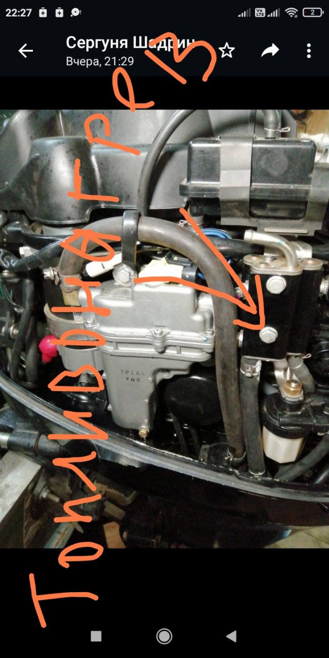

Всем добрый вечер, спасибо за помощь за комментарии, очень интересно было. Но всё-таки я свозил мотор к "спецу" он промыл топливную систему сделал диагностику поменял масла( хотя я их и так заменил и проехал 30км) взял с меня 8250 ₽, но проблема не ушла. Решил проверить проехал километров 20 и снова вода. На следующий день звоню"спецу" , он удивлен! Путем совместного мозгового штурма пришли к выводу что проблема в топливонагревателе. Снял с его шланг а оттуда потекла эмульсия. Соединили, минуя топливонагревателе, шланги. Завтра планирую протестить на реке. Увидим результат.

Всем добрый вечер, спасибо за помощь за комментарии, очень интересно было. Но всё-таки я свозил мотор к "спецу" он промыл топливную систему сделал диагностику поменял масла( хотя я их и так заменил и проехал 30км) взял с меня 8250 ₽, но проблема не ушла. Решил проверить проехал километров 20 и снова вода. На следующий день звоню"спецу" , он удивлен! Путем совместного мозгового штурма пришли к выводу что проблема в топливонагревателе. Снял с его шланг а оттуда потекла эмульсия. Соединили, минуя топливонагревателе, шланги. Завтра планирую протестить на реке. Увидим результат.Посмотреть вложение 228872

Скорее топливо охладитель
10 922
4 729
Из за топливоохладииеля вода в топливе. Масло то здесь от куда?

Бензин с водой не смешивается. Эмульсия это смесь масла с водой.

Топливонагреватель это мне "спец" так его назвал.
Насколько знаю, подогревают соляру. А бензин охлаждают. И не понятно откуда там эмульсия. Эмульсия это вода с маслом.
