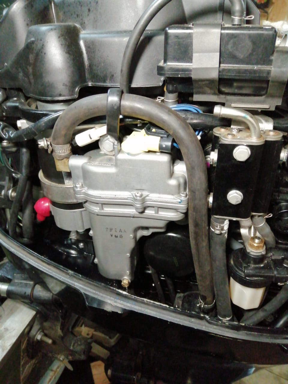

Топливонагреватель это мне "спец" так его назвал.
Беги от этого "спеца" пока он дел тебе не натворил. Бензин нагревают в карбюраторе, чтоб лучше испарялся и смешивался с воздухом. В инжекторе бензин охлаждается, чтоб не создавалось паров бензина в магистрале.
Я бы даже сказал- нагревают сам карбюратор.

А так то да, странный специ
Всем добрый вечер, спасибо за помощь за комментарии, очень интересно было. Но всё-таки я свозил мотор к "спецу" он промыл топливную систему сделал диагностику поменял масла( хотя я их и так заменил и проехал 30км) взял с меня 8250 ₽, но проблема не ушла. Решил проверить проехал километров 20 и снова вода. На следующий день звоню"спецу" , он удивлен! Путем совместного мозгового штурма пришли к выводу что проблема в топливонагревателе. Снял с его шланг а оттуда потекла эмульсия. Соединили, минуя топливонагревателе, шланги. Завтра планирую протестить на реке. Увидим результат.Посмотреть вложение 228872
